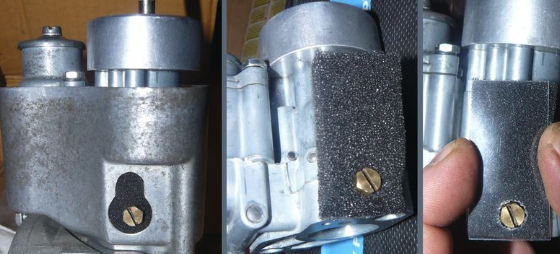

  2. Danke, werd ich machen. Ich brauch allgemein noch eine Lösung für die LLG-Schraube. Da ich ja die neue Wanne hab, müsst ich die ja jedesmal rausschrauben, was fast unmöglich ist wegen dem blöden E-Starter. Ich werd mal Ausschau halten, ob ich irgendwo eine alte Wanne mit dem runden Ende auftreiben kann und sonst hab ich diese Lösung noch in einem englischen Forum gefunden. Da hat einer das Loch in der Wanne (neue Version) vergrössert, damit man den Vergaser mit der kurzen Gemischschraube trotzdem auf die Stehbolzen montieren kann, ohne die LLG-Schraube rausnehmen zu müssen. Denkt ihr Dremel mit Hartmetallfräser würden reichen, um das Loch so zu vergrössern?

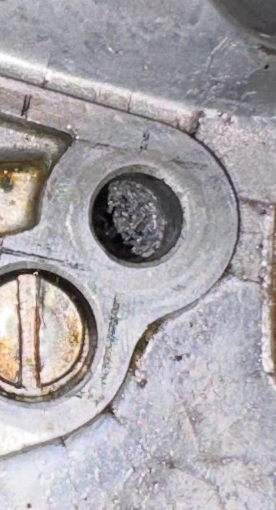

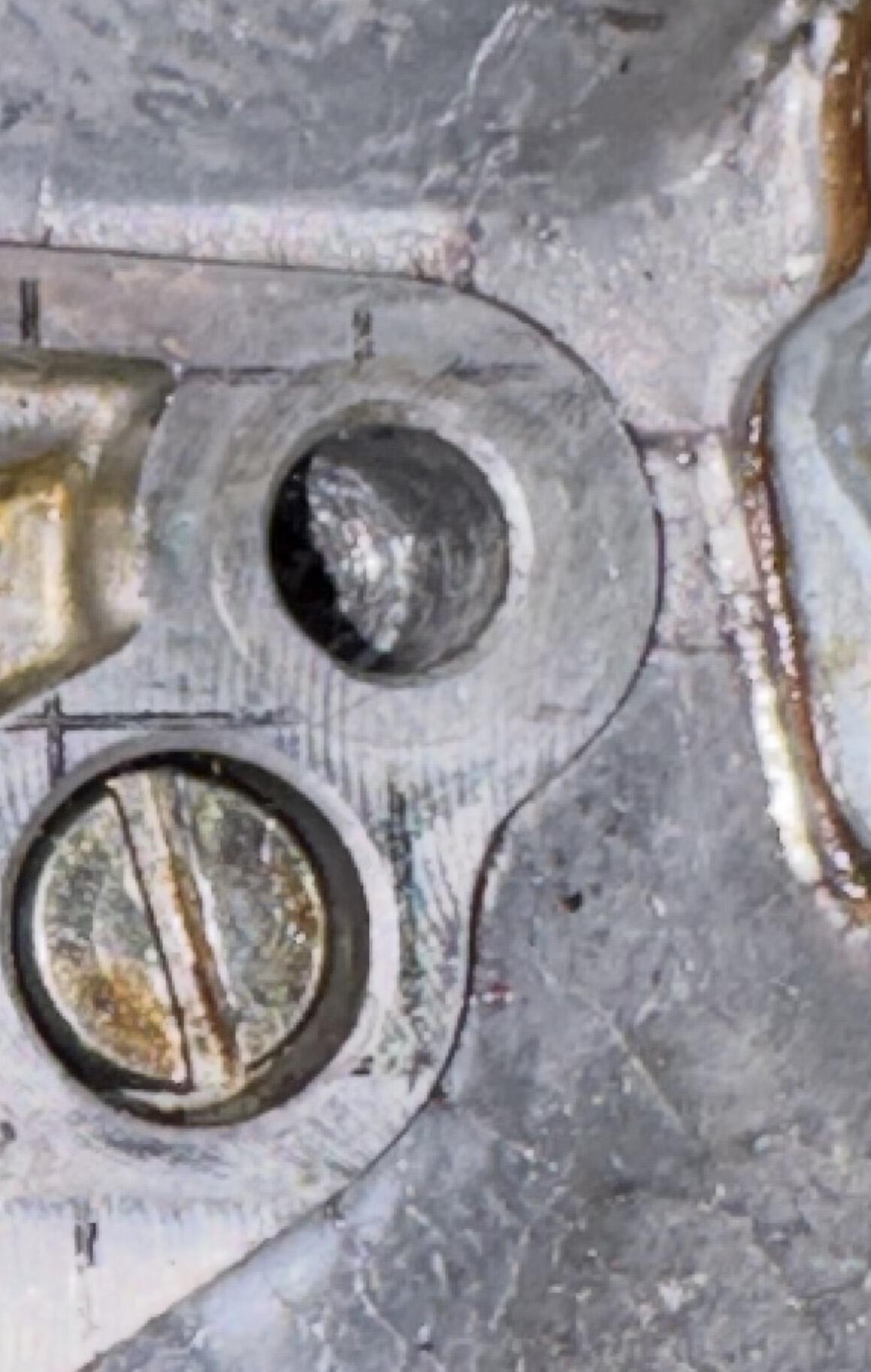

  3. Die müsst ich dann aber jeweils auch rausschrauben, wenn ich den Vergaser ausbauen will, oder? Ich hab ja die "neue" Wanne nicht die runde. Ich weiss jetzt nicht ganz, was ich machen soll, denn der Vergaser ist ja jetzt erst mal "richtig" eingebaut, jedoch geht mir dieses blöde Gewinde nicht ausm Kopf. Ich finds halt komisch, dass ich die Schrauben schlussendlich trotzdem normal anziehen konnte und es einfach am Anfang gehakt hat. Ich hab noch diese Bilder vom Vergaser-Einbau. Die hab ich gemacht, um zu schauen, ob der Drehschieber wirklich zu ist damit nix reinfällt. Das Gewinde dort sieht aber schon ziemlich vermurkst aus oder was meint ihr?
  4. Danke, ich denke das ist eine gute Idee. Ich glaub die Gewinde bei mir sind noch okay aber an gewissen Stellen schon etwas abgenutzt, weshalb das reinschrauben nicht so toll geht. Da ich den Vergaser aber bestimmt noch einige Male aus und einbauen muss, werde ich so früh es geht auf die Stehbolzen wechseln. Ich nehme an die werden eingeklebt, oder? Werde das evtl. beim nächsten mal gleich machen... nicht dass dann irgendwann die Gewinde komplett hinüber sind und man nicht mal mehr die Stehbolzen reinschrauben kann. Braucht man mit den Stehbolzen dann die kurze LLG-Schraube, die nicht aus der Wanne schaut?
  5. Hab den 1er Schieber verbaut. Läuft jetzt deutlich besser und das Problem mit dem "Absaufen" beim Anfahren ist komplett weg. Beim Ausbauen des Vergasers ist mir jedoch aufgefallen dass die Schrauben ziemlich locker waren. Das erklärt dann vielleicht auch warum ich immer einen Öl-See in der Wanne hatte und hinten aus der LLG-Schraube Öl rauslief... Beim Einbau bin ich fast durchgedreht, weil die Schrauben irgendwie nie richtig von Hand reingingen. Ab einem gewissen Punkt war das Gewinde wie blockiert und man konnte von Hand (Verlängerung + Bit, ohne Ratsche) nicht weiter reindrehen. Ist das evtl. nur Dreck im Gewinde oder ist das Gewinde hinüber? Ich konnte die beiden Schrauben mit der kleinen Ratsche (10cm) dann aber reindrehen und hab sie mit 15nm festgezogen.
