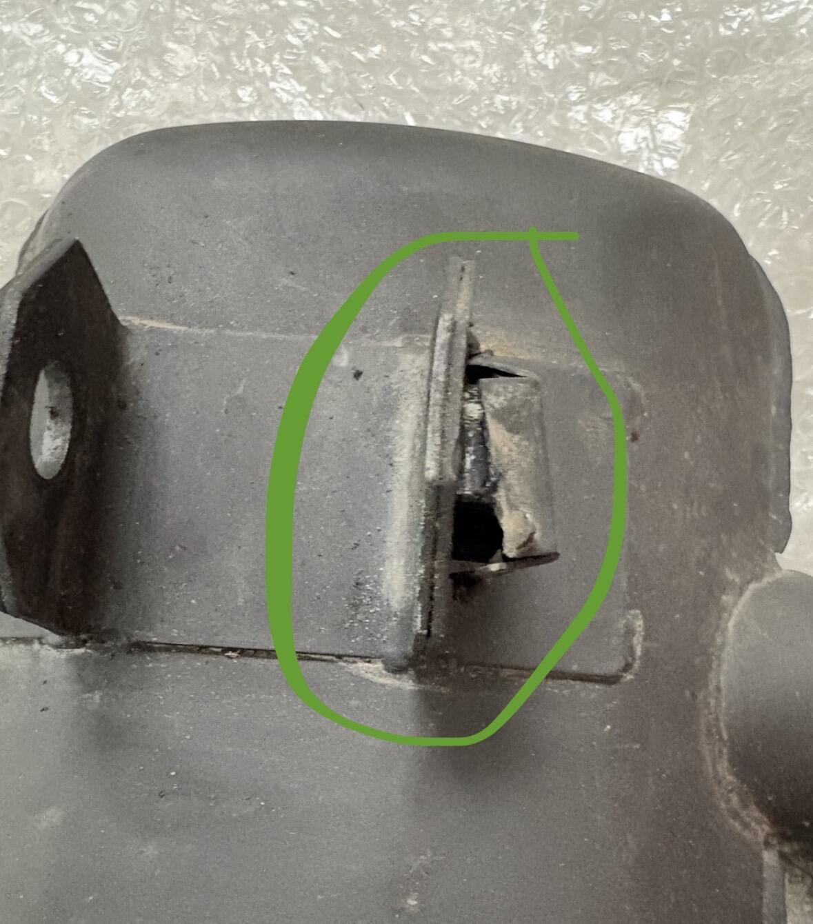

  17. ich hab einen gebrauchten sip road2 für meine px125 gekauft und nun musste ich beim montieren leider feststellen, dass der Käfig der Mutter hin ist. Eine Schweissnaht ist abgebrochen und die Mutter dreht mit. Hab schon versucht das ganze zurechtzuhämmern, jedoch hälts nicht. Schweissen kann ich leider nicht und nun schaue ich nach einer Alternative. Was würdet ihr mir empfehlen? Soll möglichst unauffällig sein. neuen sip road2 bestellen Neuen piaggio oem auspuff bestellen Bgm big box touring Handelt sich um eine komplett originale PX125 die original den Kat-Auspuff dran hat(te).
