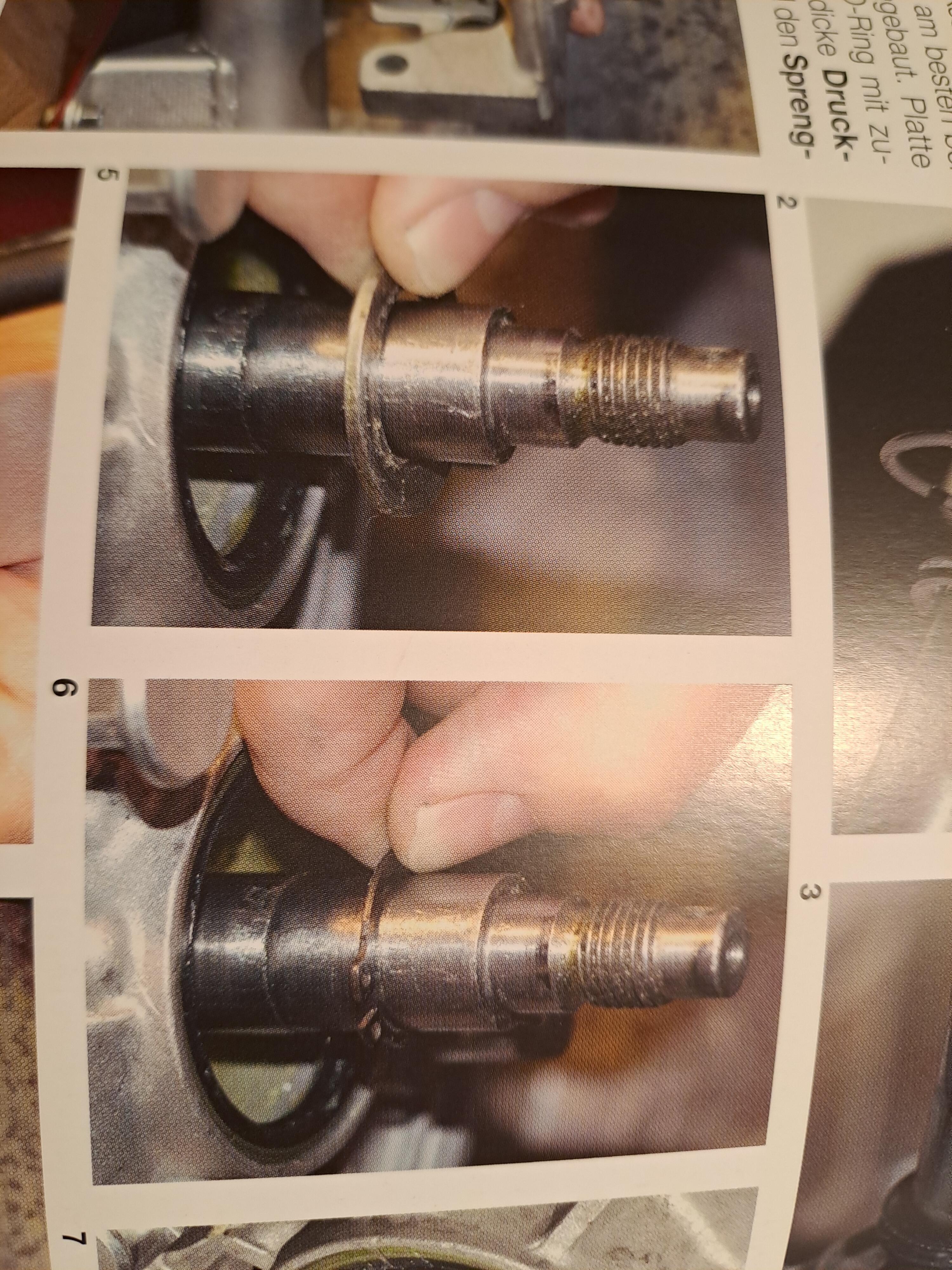

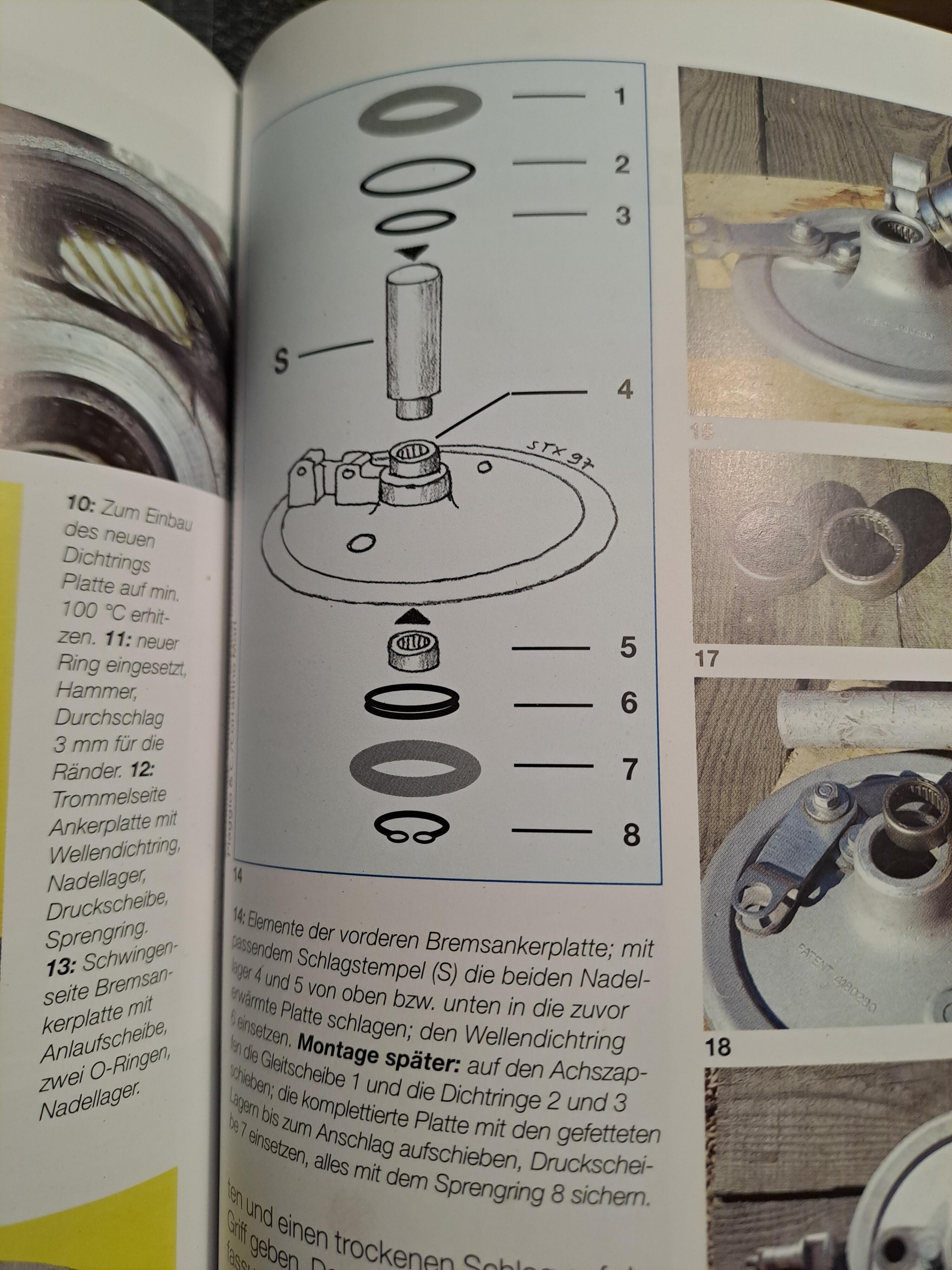

Wer kann mir sagen, wie die Reihenfolge bei der Bremsträgerplatte der COSA ist: Zuerst (in Richtung Tachoantrieb gesehen) der Sicherungsring und dann die Unterlegscheibe - oder umgekehrt? Dankeschön!IMG_7221.thumb.jpeg.7caef0eea8aac544e733971818880603.jpegIMG_7218.thumb.jpeg.a96d23f5e8851e98ff04d692cc3a6673.jpegIMG_7218.thumb.jpeg.a96d23f5e8851e98ff04d692cc3a6673.jpegIMG_7217.thumb.jpeg.ba9e43747f399d001bc54a8bdd35a933.jpeg
Es gibt nur eine passende Situation. Die Achse hat eine Nut. Diese Nut ist so angeordnet, dass es mit aufgezogenem Sicherungsring kein fühlbares Spiel gibt. Also, wenn du alles zusammenhast sihst un fühlst du die Position der Nut.
Wenn ich richtig liege, kommt erst die Scheibe un dann der Seegerring.
PS: gerade beim Schnrider nachgesehen. Stimmt so.
vor 55 Minuten schrieb alter Wikinger:
Vielen Dank für die Antwort! - Ja, da ist eine Nut, wo der Sicherungsring reinpasst, aber die Scheibe (innen mit einer Kante) passt nicht unter den Sicherungsring. Außerdem würde dann die Bremstrommel auf dem Sicherungsring laufen und nicht auf der flachen Scheibe. Bin mir aber nicht sicher. 🤔
Foto aus der Bibel
Bearbeitet von alter Wikinger
Typo
Habe gerade noch alte Fotos gecheckt. War bei meiner kleinen auch so. Auf das Lager kommt die Scheibe, dann der Sicherungsring.

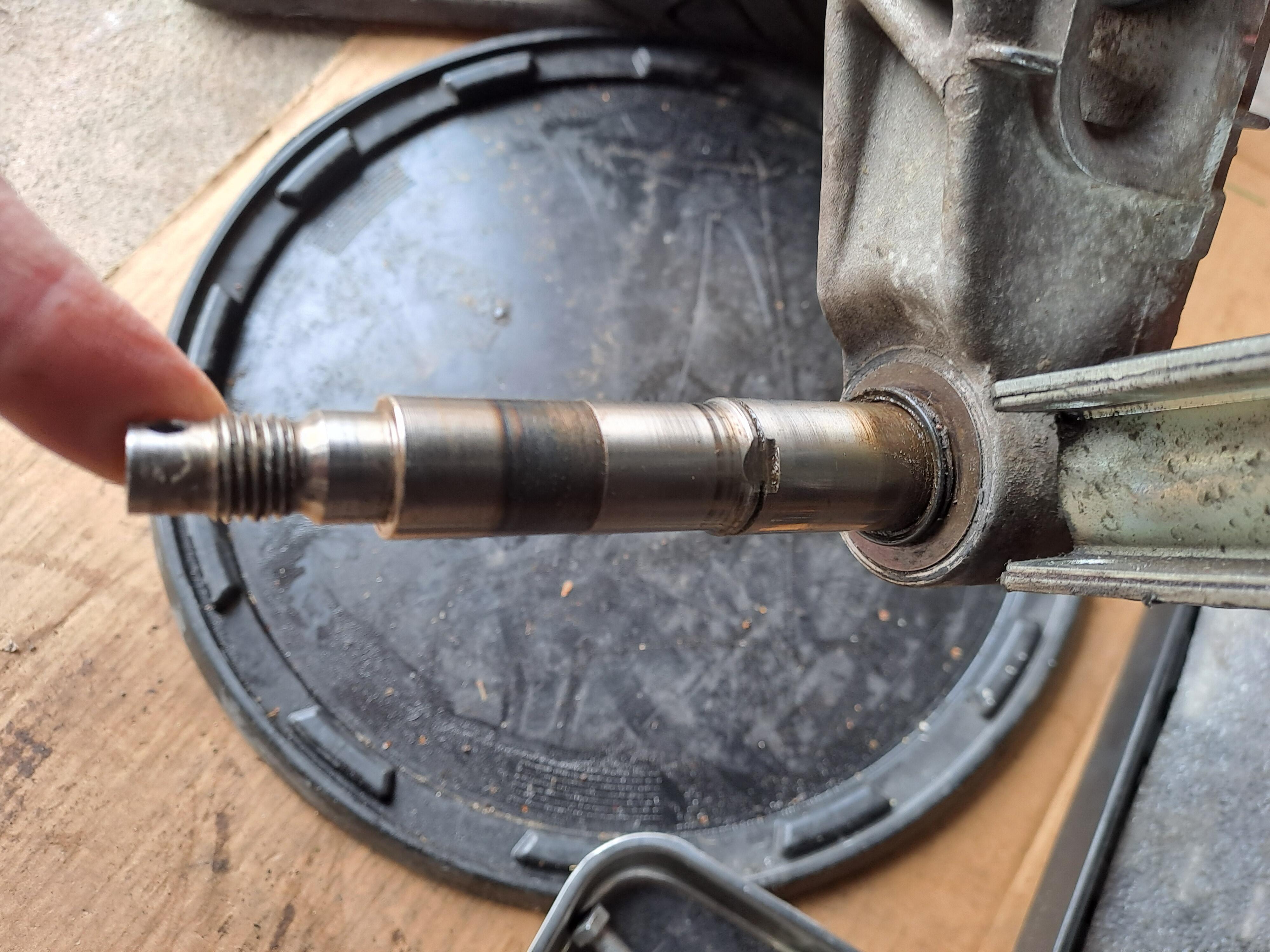

vor 1 Stunde schrieb timundtom:
Neue Achse verbaut? oder die zwei breiten Lager vom SC, die da eigentlich nicht rein passen?
Bearbeitet von Pholgix
Hab' zwar keine Ahnung von der Cosa, aber das dürfte bei der PX auch nicht anders sein...
Hast Du die Ankerplatte neu gelagert? Ich hatte das mal: Da waren die Lager nicht weit genug drin; da wollte der Sicherungsring ums Verrecken nicht an seinen Platz. Musste die Lager dann weiter reintreiben, dann hat's gepasst! :cheers:
Bearbeitet von kbup
ein "e" eingefügt
vor 27 Minuten schrieb alter Wikinger:
Vielen Dank! Dann muss ich das mal probieren. Irgendwie habe ich den Sicherungsring nicht in die Nut bekommen, wenn die Scheibe drunter ist.
Dann check mal ob der v-ring auf der Rückseite genügend Platz hat, damit Du ihn etwas komprimieren kannst. Das hintere Lager muss dazu  richtig sitzen!
vor 3 Minuten schrieb kbup:
Ja, danke. Das habe ich mir auch gerade überlegt. Die zwei Nadellager stammen von SIP und werden mit Spezialdorn eingesetzt. Auf der Schwingenseite sitzt das Lager etwas vertieft, um Platz für den Dichtring zu machen. Vielleicht ist es tatsächlich nicht weit genug drin. Es fehlen vielleicht 2 oder 3 Millimeter, um den Sicherungsring mit drunterliegender Distanzscheibe montieren zu können. - Also danke!IMG_7224.thumb.jpeg.365cafd6e56172ee5bb0b161efa5af69.jpegIMG_7225.thumb.jpeg.8fa0396425788463e6cd3d3d7121dcb4.jpeg
Ist definitiv fummelig den Sicherungsring einzubauen. Die Achse hst dafür extra eine Aussparung. Dort kommen die "Ohren" des Rings hin.
vor 47 Minuten schrieb timundtom:
(...) Es fehlen vielleicht 2 oder 3 Millimeter, um den Sicherungsring mit drunterliegender Distanzscheibe montieren zu können. - Also danke!
Das die "Distanzscheibe" eine D-Scheibe ist und diese in nur genau einer Position zu montieren ist, hattest du aber gesehen? Vielleicht liegt's ja daran.
vor 21 Minuten schrieb -Nepomuk-:
Ja, das war mir schon aufgefallen. Danke trotzdem!

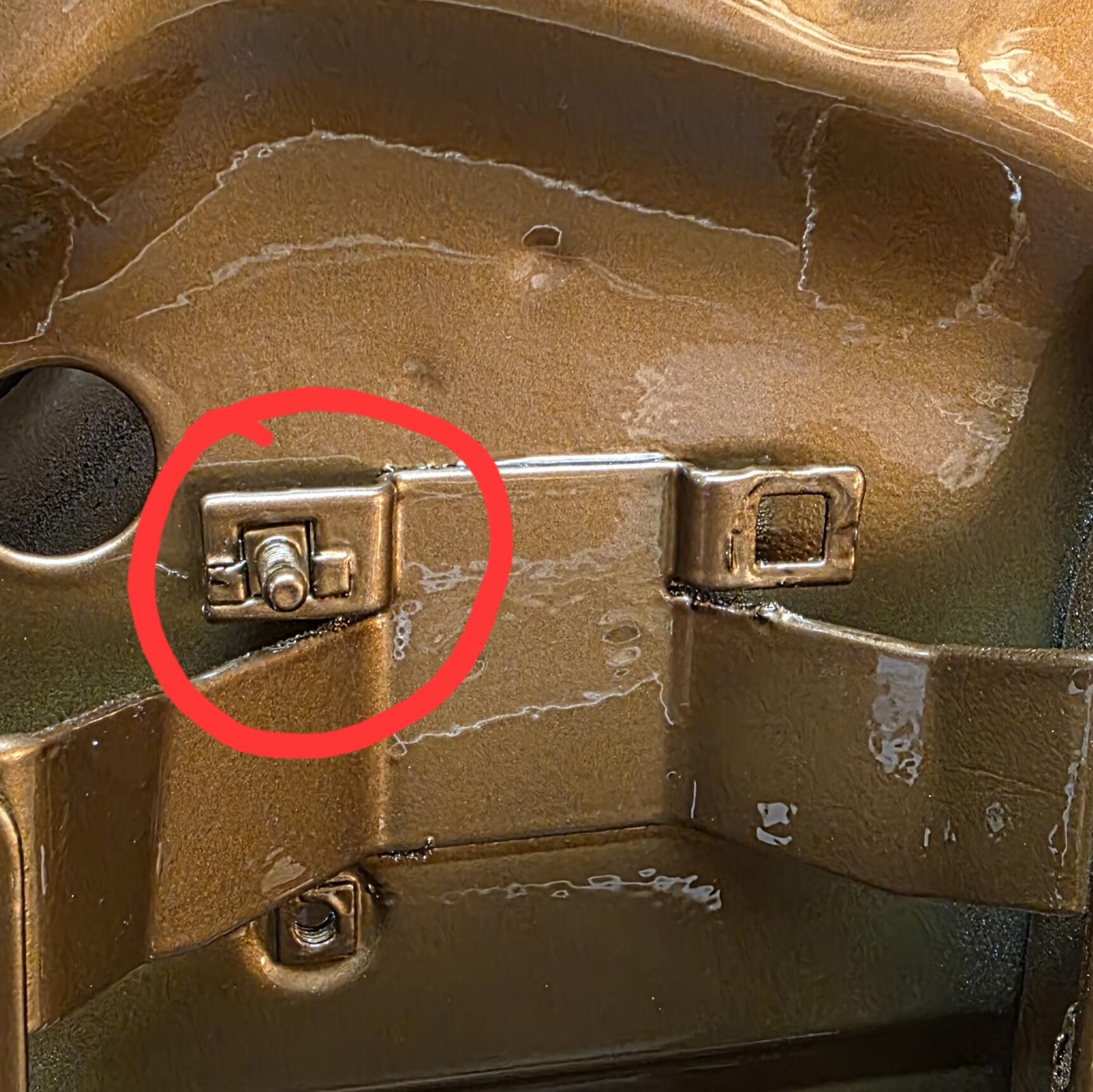

vor 42 Minuten schrieb rexhinterzarten:
Wo bekomme ich diese Schraube her?
Beim Eisen-Karl oder bei Obi! :thumbsup:
Meines Wissens ist das keine Schraube sondern eine KlemmKäfigmutter, in die dann wiederum eine Schraube gedreht wird. Oder ein Gewindestift, wenn man's andersrum lieber hat.
Bearbeitet von Arnelutschki

vor 3 Stunden schrieb rexhinterzarten:
Wo ist das denn? Lusso? Ich glaube, meine PXalt hat die gar nicht! :cheers:
vor 4 Minuten schrieb kbup:
Unter der linken Backe und da ist das Anlasserrelais angeschraubt (wenn man denn eins hat… ;-))
