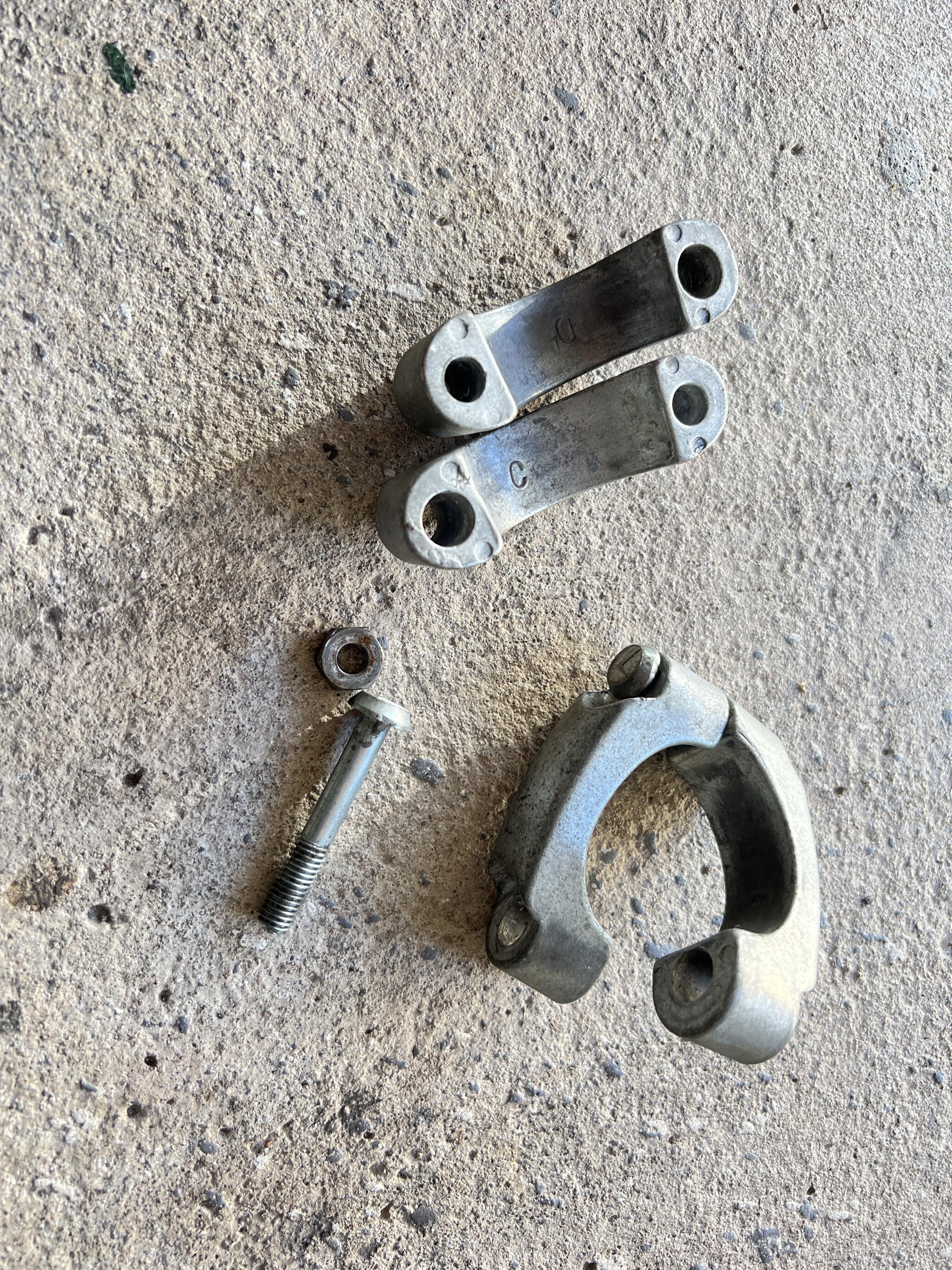

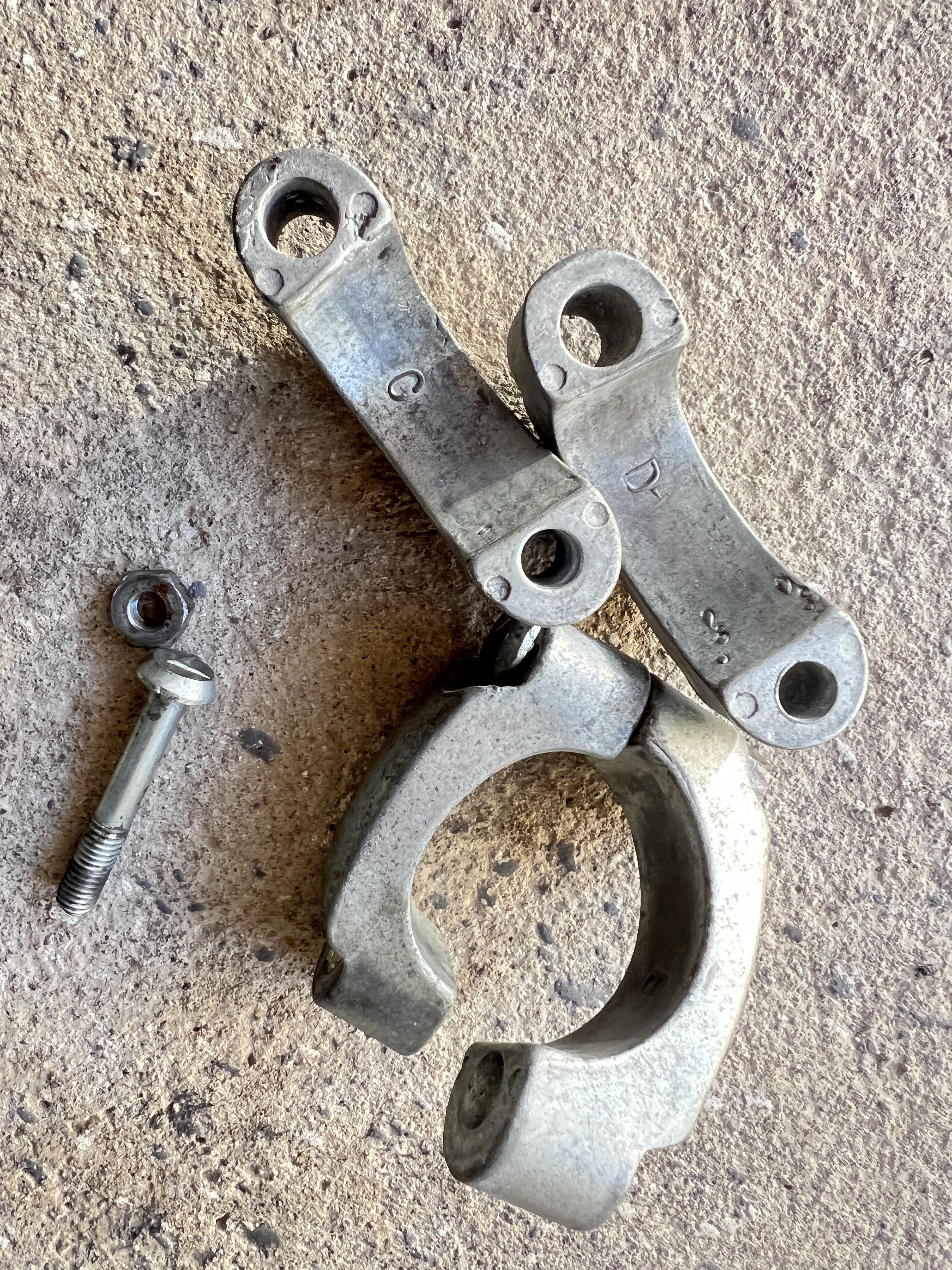

Habe diese Schellen zur Befestigung einer Windschutzscheibe oder Ähnlichem an einer GS 150. Sind innen beschriftet mit A, B, C, D, was wohl auf die Reihenfolge der Montage deutet. Nur wie? Sicher, probieren geht über studieren. Aber vielleicht hat jemand die gleichen Schellen mit entsprechenden Gummiunterlagen (die mir fehlen).

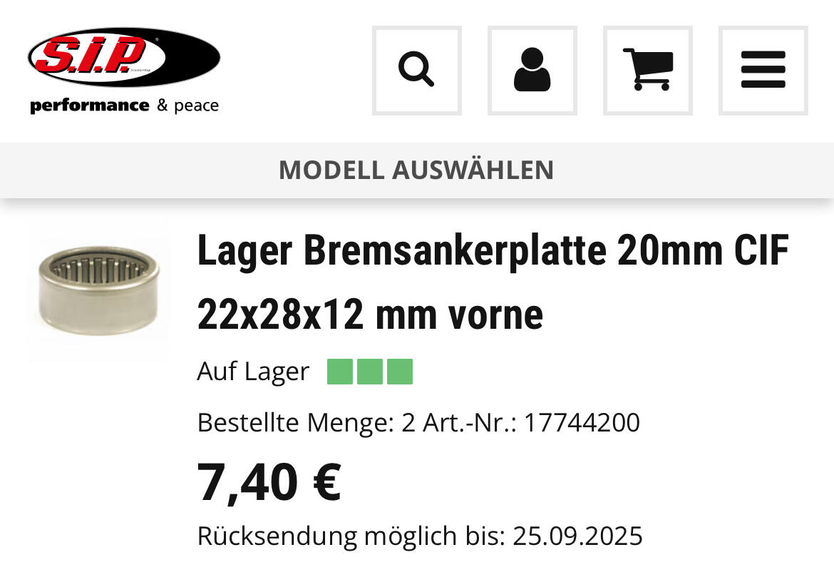

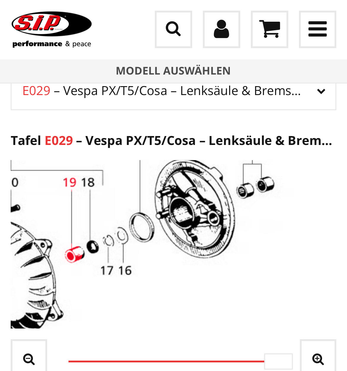

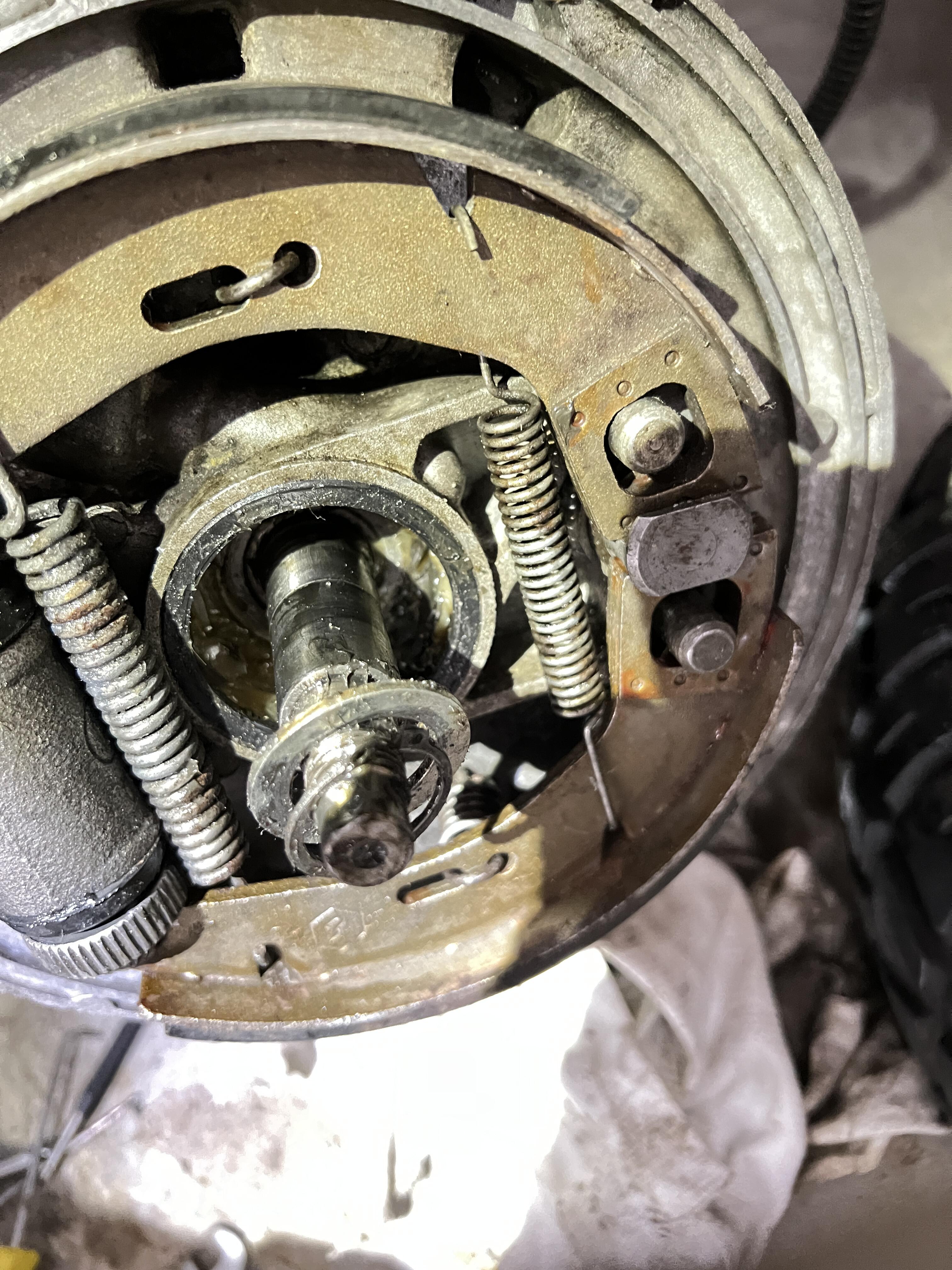

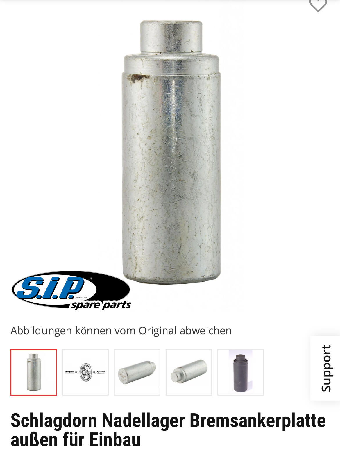

Ja, danke. Das habe ich mir auch gerade überlegt. Die zwei Nadellager stammen von SIP und werden mit Spezialdorn eingesetzt. Auf der Schwingenseite sitzt das Lager etwas vertieft, um Platz für den Dichtring zu machen. Vielleicht ist es tatsächlich nicht weit genug drin. Es fehlen vielleicht 2 oder 3 Millimeter, um den Sicherungsring mit drunterliegender Distanzscheibe montieren zu können. - Also danke!
Vielen Dank! Dann muss ich das mal probieren. Irgendwie habe ich den Sicherungsring nicht in die Nut bekommen, wenn die Scheibe drunter ist.
Vielen Dank für die Antwort! - Ja, da ist eine Nut, wo der Sicherungsring reinpasst, aber die Scheibe (innen mit einer Kante) passt nicht unter den Sicherungsring. Außerdem würde dann die Bremstrommel auf dem Sicherungsring laufen und nicht auf der flachen Scheibe. Bin mir aber nicht sicher. 🤔
Wer kann mir sagen, wie die Reihenfolge bei der Bremsträgerplatte der COSA ist: Zuerst (in Richtung Tachoantrieb gesehen) der Sicherungsring und dann die Unterlegscheibe - oder umgekehrt? Dankeschön!
