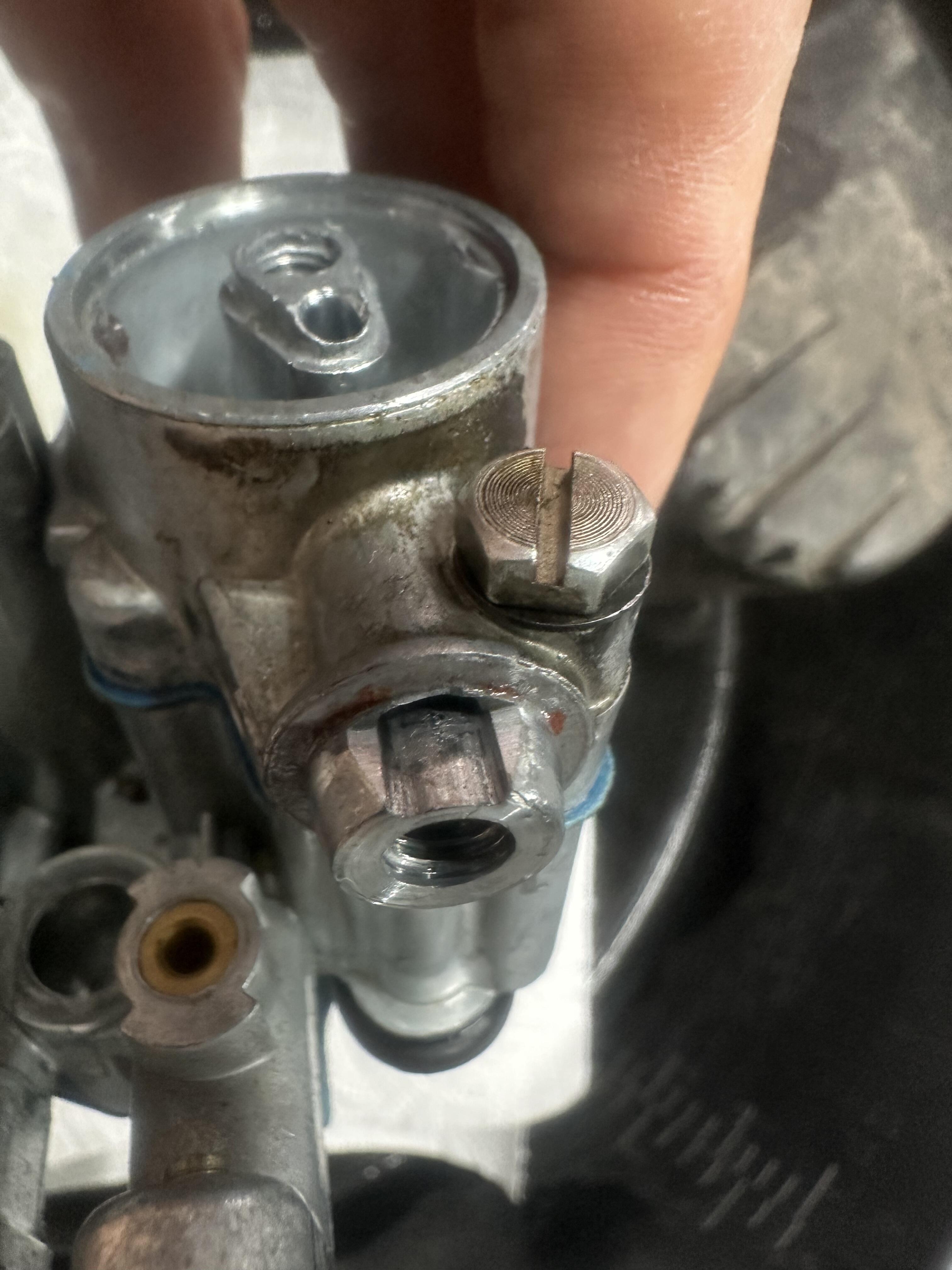

Hab gerade den SI Vergaser an einer 200er raus, bisher leider nur SHB Erfahrung.
Am Annschluss Sprit zur Schwimmerkammer ist ein „Cut out“ der durchgeht und irgendwie komisch wirkt. Soll das so?

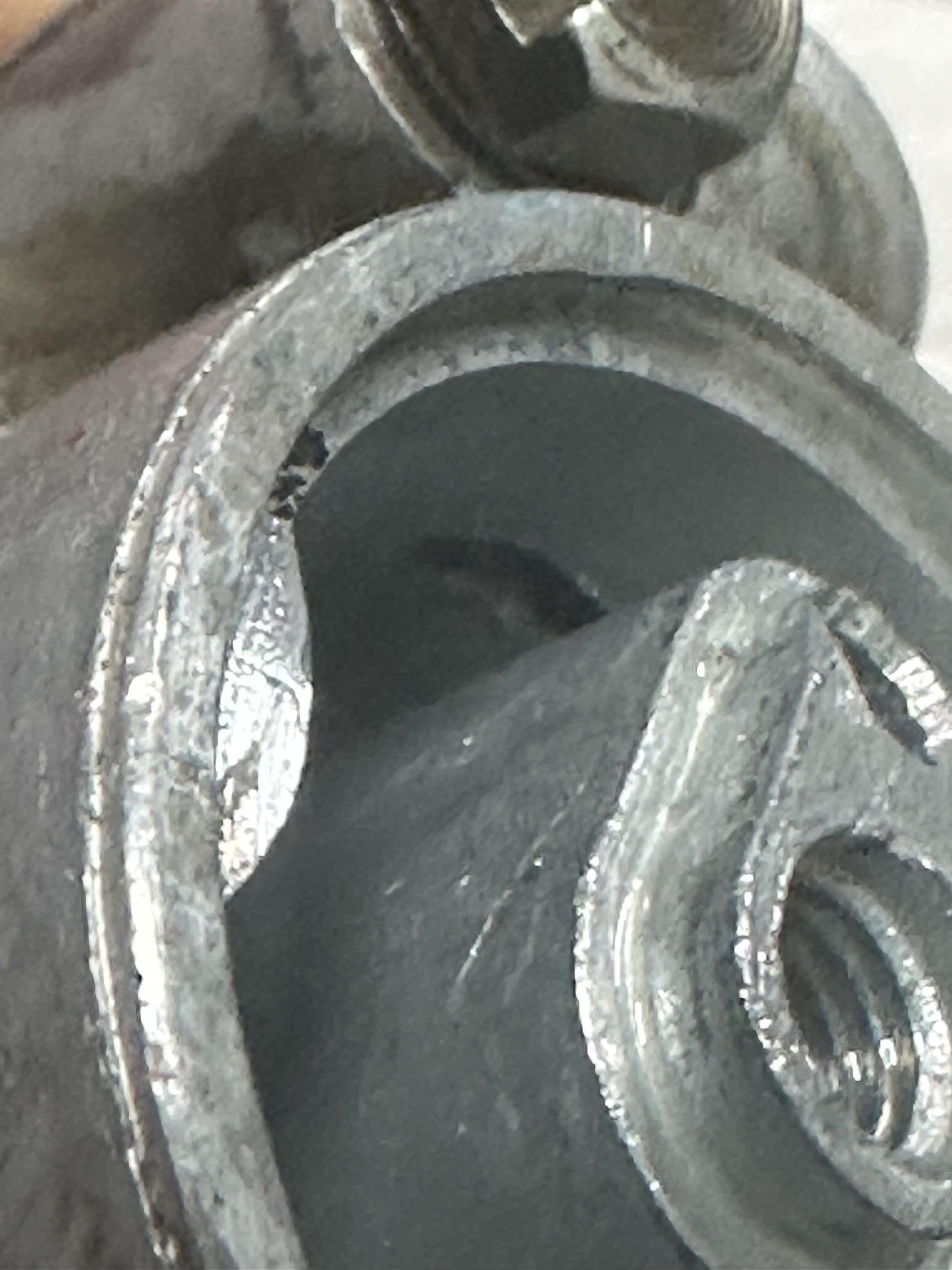

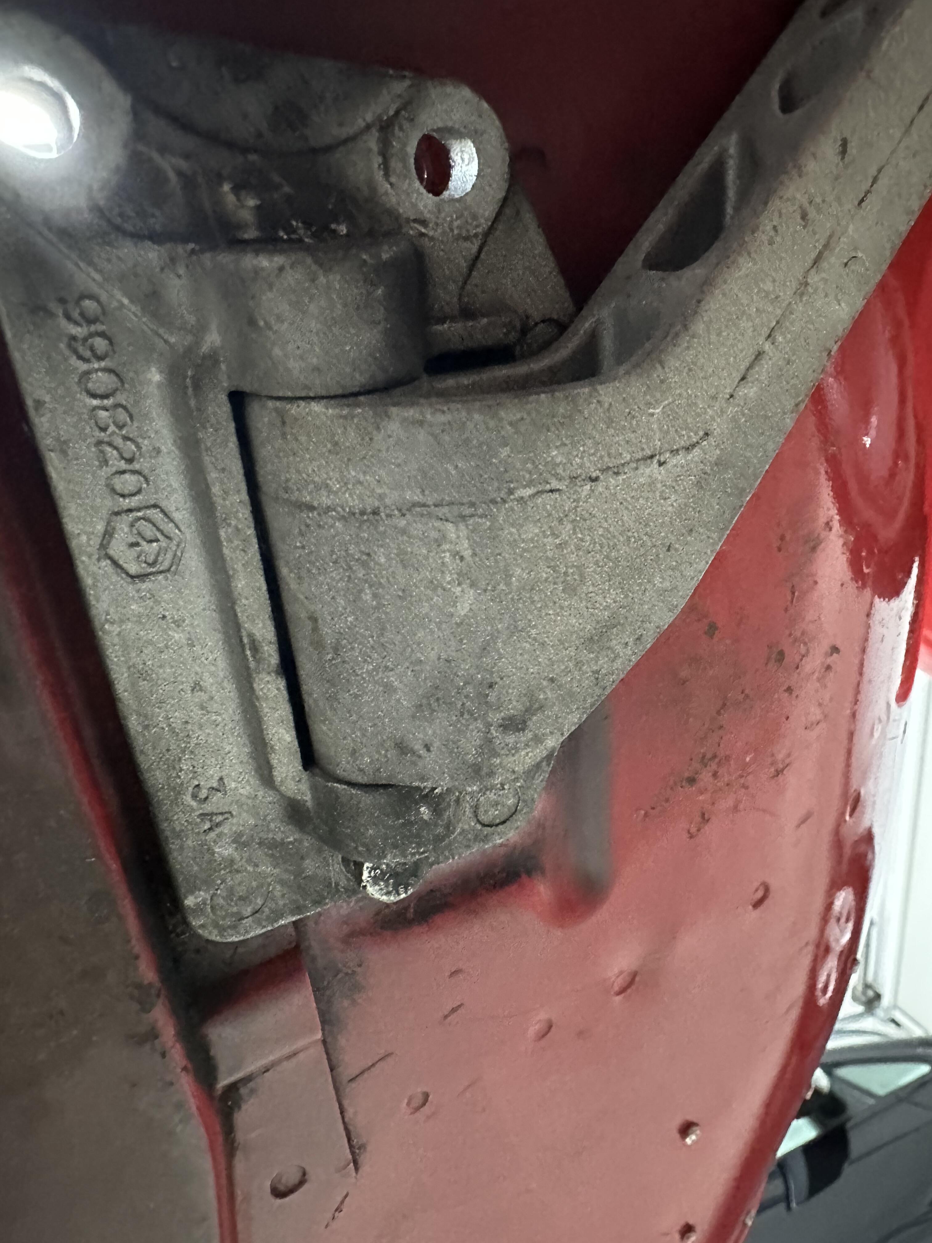

Fußbremshebel: rechts 2 x mit M6 Mutter, links M6 Schraube. Links dreht natürlich durch, Gegenhalten funktioniert nicht da im Tunnel. Bin ich zu doof, oder wie kriegt man den Hebel runter?
Bearbeitet von Pimpertski
vor 15 Minuten schrieb Pimpertski:
Da ist eine Mutter im Rahmen.... geht normalerweise raus die Schraube. Wenn durchgeht stimmt was nicht
Bearbeitet von zimbo
vor 4 Minuten schrieb zimbo:
Ist das nicht so eine Blechklemmmutter oder wie die heissen?
Ok, dann kann ich da Ding wohl bei Gelegenheit abflexen und ausbohren. 😤
Helicoil geht an der Stelle?
@zimboWenn das das Gegenstück ist, dürfe es ja problemfrei sein die M6 Schraube abzuschneiden. Der Rest dürfte dann über das Loch des Bremshebels zu entfernen sein. Einen Gewindeeinsatz bräuchte man dann garnicht setzen. Oder verstehe ich das falsch?
normalerweise so, ansonsten Problem anders lösen ;-)
Ich schau mir das nochmal an der PK an bevor ich den Dremel ansetze. Dürfte ja das selbe System sein…
vor 14 Minuten schrieb Pimpertski:
So ein Käfig kann schon mal sich weiten oder Brechen. Kopf weg und dann siehste was los ist
kopf mit schraubendreher unter spannung setzen und schauen ob schraube oder blech dann packt
