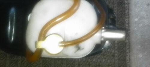

Am 20.7.2025 um 19:13 schrieb Arnelutschki:
Da ist
Wenn die Schraube zur Seite zeigt, reicht die auch nicht tiefer als das zugegebenermassen echt beschissene Drahtdingen.
 Es ist egal wie man den Anschlussstutzen dreht. Die Scheibe mit dem Führungswinkel gibt die Spalthöhe vor.
Am 20.7.2025 um 20:10 schrieb kandyrandy:
An der "Unterlegscheibe" unter dem Ölanschluss ist ja noch ein L-förmiger Fortsatz dran. Der stützt sich wenn er in der falschen Postition ist am Öltank ab und liegt nicht fest an der Dichtung an. Da hats bei mir dann rausgetropft. In der richtigen Position hat es mehr Platz und dient zur Führung des Kraftstoffschlauchs.
Die Scheibe mit dem Führungshaken hat bei mir gleiche Position wie auf dem Foto vom CDI. Liegt aber auch nicht am Öltank an.
@CDI
Danke für deine Ausführungen.
Habe schon den neueren stabileren Tank. Hatte auch vor fast drei Jahren nach Umstellung auf ein anderes  2T-Öl mit anderer Viskosität je nach Füllstand eine Undichtigkeit an der Überwurfmutter. Seit dem Tausch des Dichtrings ist es dort trocken.
Werde die Position der Scheibe und Ölschlauchanschluss noch korrigieren.
Mein Schlauchkomposition sieht so aus
Bearbeitet von tingeltangeltoll

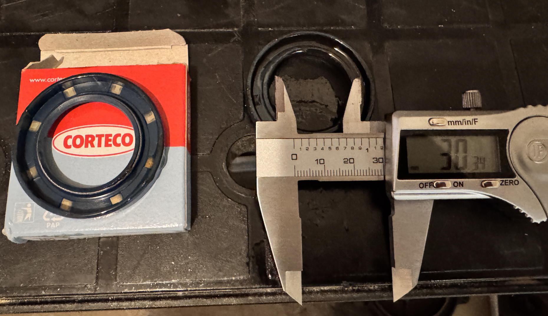

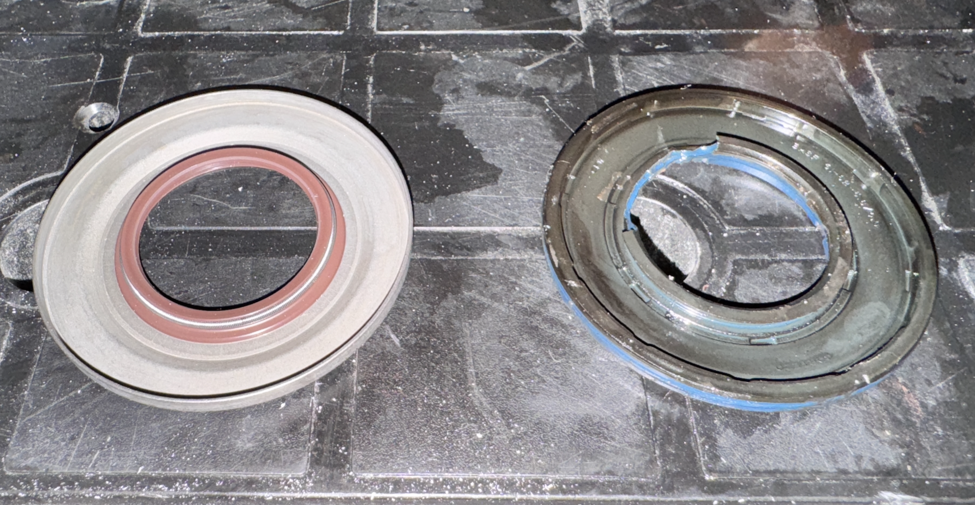

vor einer Stunde schrieb psaltermm:
In dem Set sind zwei Wedis für die Hinterachse.
vor 43 Minuten schrieb psaltermm:
Denn 27mm für den neuen äußeren ergibt keinen Sinn. Das muss der innere sein. Der ist 27x47x10x7
Den brauchst du nicht.
Es muss noch einer dabei sein laut Beschreibung von dem Set. 30x47x6
Der müsste auf die Bremstrommel passen.
Äußere Wedi
Screenshot_20250721_213914_FirefoxBeta.thumb.jpg.c5d8fd7c31aa6a6f9e069371dd1449b8.jpg
Innerer Wedi
Screenshot_20250721_213847_FirefoxBeta.thumb.jpg.ce4b74c2003c3dff758ba0f42c053cbc.jpg
Bearbeitet von Henry_Z
vor einer Stunde schrieb zimbo:
noch was... schau was du für eine Bremstrommel hast ( 27mm oder 30)
deshalb messen....

vor 11 Minuten schrieb zimbo:
deshalb messen....
und ablesen was auf dem alten Simmering drauf steht wenn man sich nicht sicher ist.
Der für innen Montage ist kleiner im Aussendurchmesser, der für aussen ist grösser im Aussendurchmesser!
