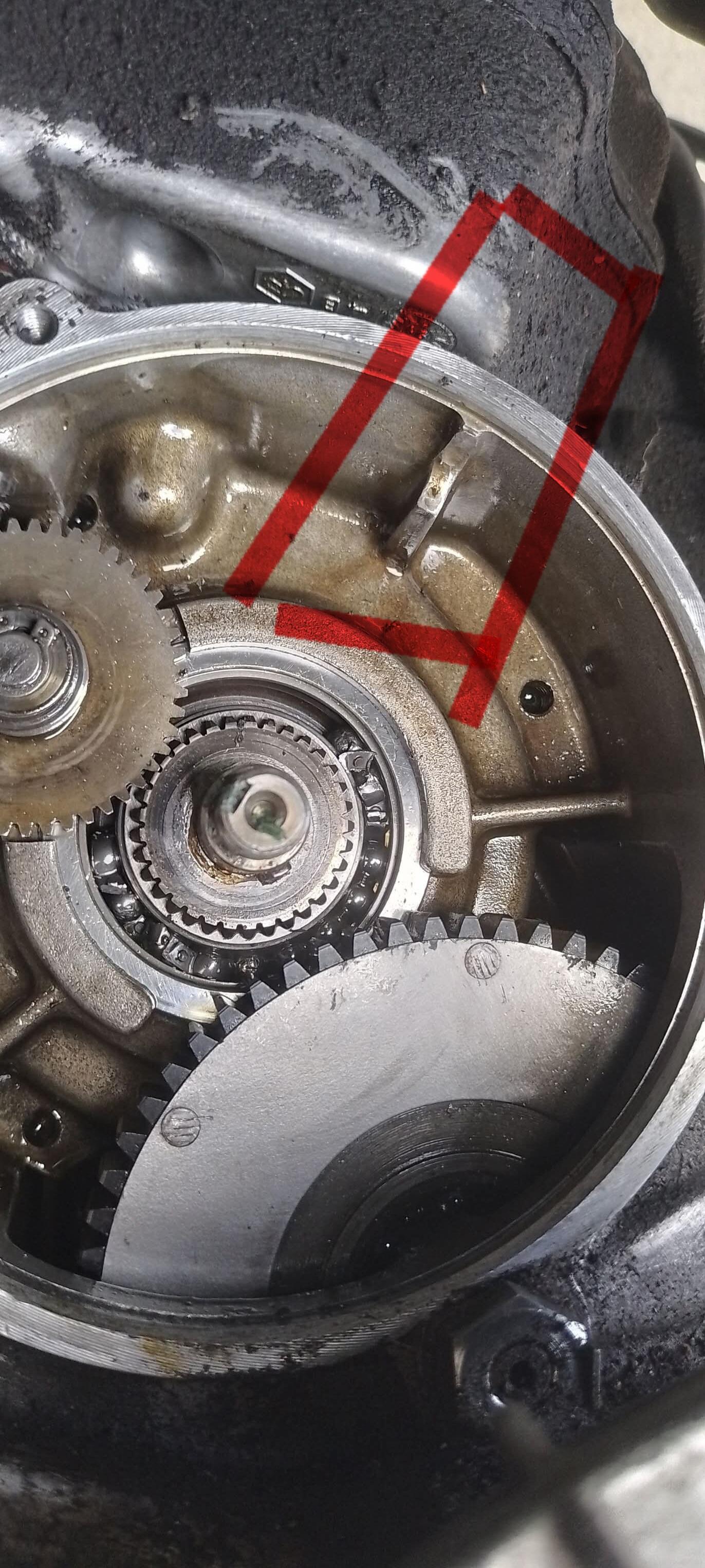

Primärblech zerstört , Zahnrad Ölpumpe gebrochen.
Auf deinem Foto kann man gut erkennen, dass der Lagersitz des Kurbelwellenstumpfs ein gutes Stück im Lagerring zurück steht. Die verzahnte Distanzscheibe biegt sich dann gerne durch und neigt dann zum Brechen. Man kann nun diesen Unterstand messen und durch Passscheiben ausgleichen bzw. minimieren. Irgendwer hat auch mal für diesen Zweck unverzahnte Distanzscheiben mit Absatz angeboten. Das meinte der Pholgix in seinem Post.

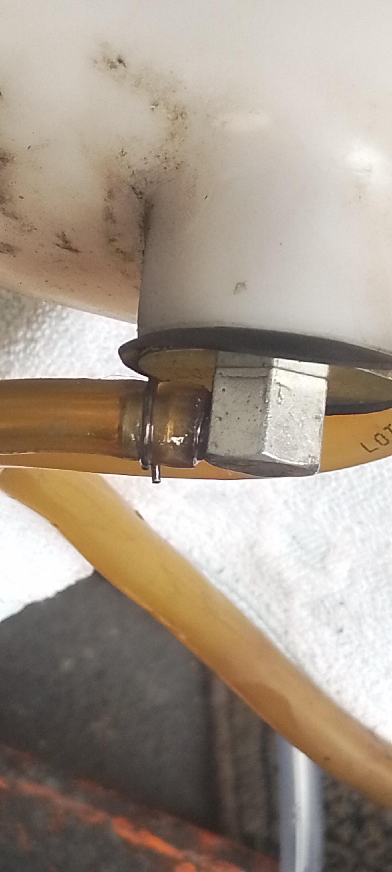

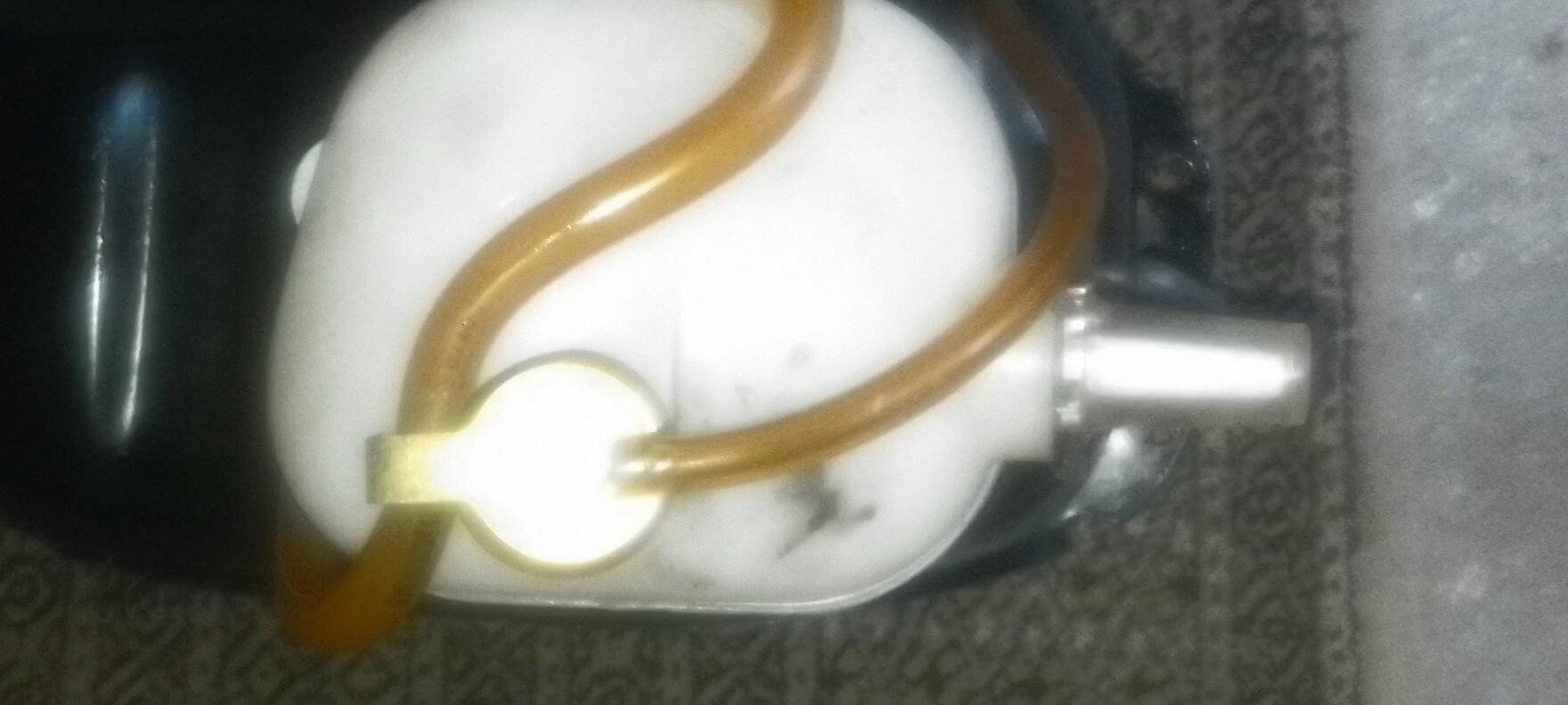

Es ist egal wie man den Anschlussstutzen dreht. Die Scheibe mit dem Führungswinkel gibt die Spalthöhe vor. Die Scheibe mit dem Führungshaken hat bei mir gleiche Position wie auf dem Foto vom CDI. Liegt aber auch nicht am Öltank an. @CDI Danke für deine Ausführungen. Habe schon den neueren stabileren Tank. Hatte auch vor fast drei Jahren nach Umstellung auf ein anderes 2T-Öl mit anderer Viskosität je nach Füllstand eine Undichtigkeit an der Überwurfmutter. Seit dem Tausch des Dichtrings ist es dort trocken. Werde die Position der Scheibe und Ölschlauchanschluss noch korrigieren. Mein Schlauchkomposition sieht so aus :
Mein Öltank ist undicht. Es tropft langsam aber stetig am Schlauchanschluss. Gibt es eine narrensichere Klemmung, die auch dicht hält ? Oder aber nur das andere nicht geweitete Schlauchende nehmen ? Bin mir nicht sicher, ob da für eine Schlauchschelle nach unten genug Platz ist.
