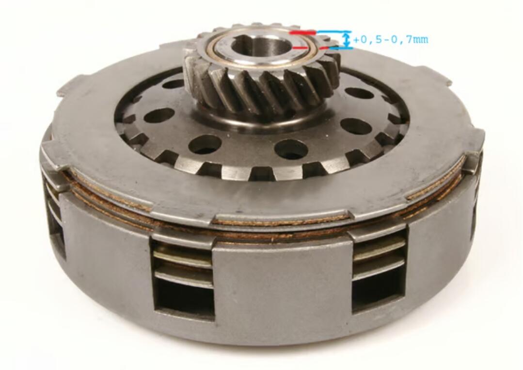

  7. @DocMed die Scheibe hatte ich auf Tipp von Weissbierjojo rausgenommen, würde ja auch das Paket noch dicker machen. Aber: ich habe ja nun reichlich Puzzlebauteile und mit folgendem Setup ist alles ok: - alter Korb - neues Ritzel und Innenteil - kleinstes Scheiben / Belagspaket Kurioser Weise die CR80 Beläge mit Scheiben. Eingebaut, Kicker funzt und Kulu trennt. Yes! Die Fehlerursache war also der Abstand zwischen Ritzel und Innenteil, sollte zwischen 0,5 und 0,7 liegen. Genau das war ja mein anfängliches Problem, dann hatte ich ja auf dem Bandschleifer das Ritzel versägt. Die neue Kulu hat für meinen Motor einen zu großen Korb, passt also definitiv gar nicht. Nochmal dickes Danke für Eure Begleitung @DocMed + @weissbierjojo, Problem gelöst! Wie gesagt, wenn ihr mal in Cux seid, meldet Euch. Die Kiste geht auf mich. Grüße und schönes Wochenende, Eric

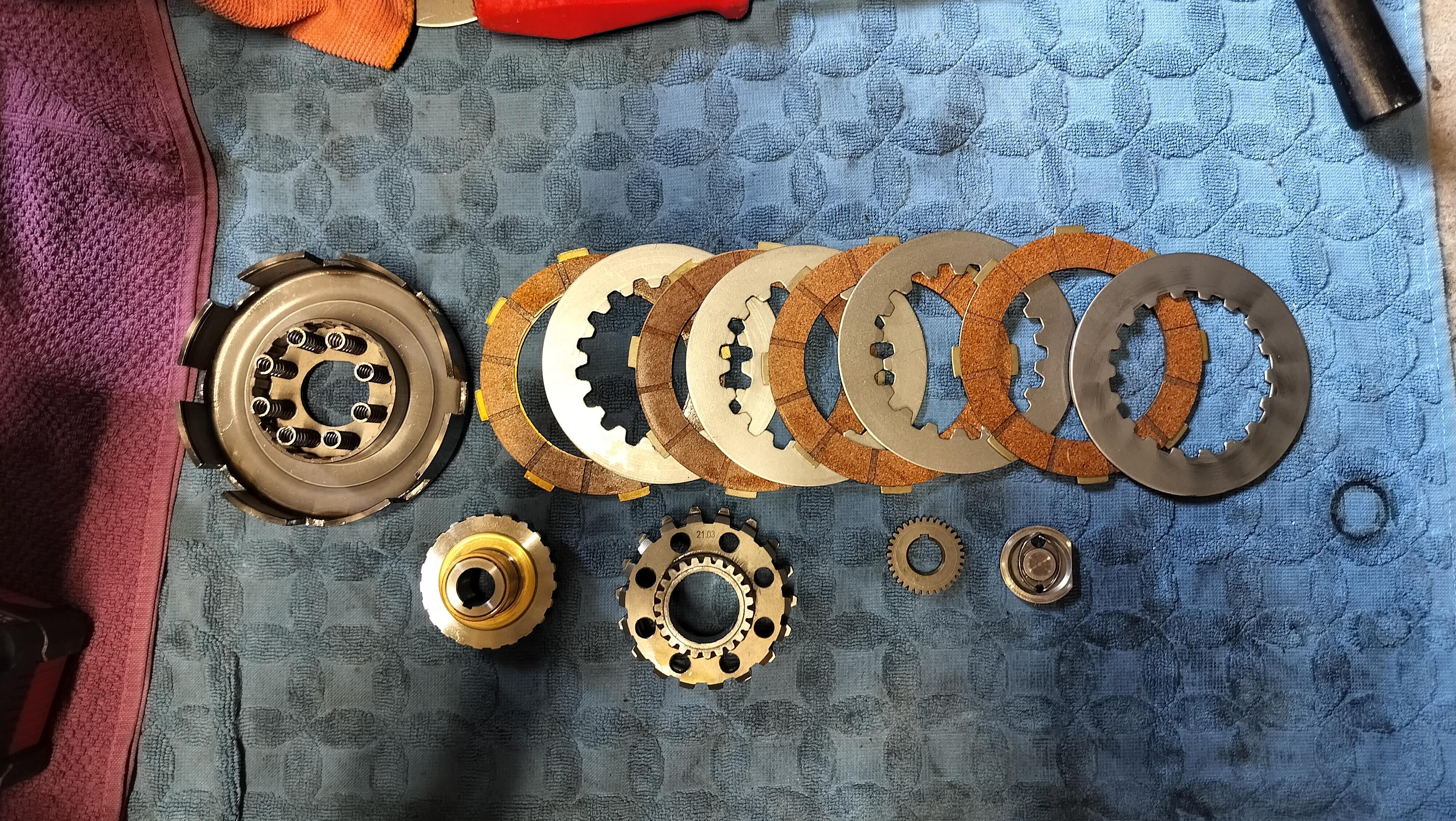

  8. @DocMed @weissbierjojo Hier nun die neue Ferodo Kulu zerlegt. Das kleine Zahnrad ist die 3,7 mm Scheibe, bei mir mit Getrenntschmiere Zahnrad. Die Bleche zwischen den Belägen sind so wies sein soll, von rechts nach links, unten nach oben 2 mm, 1,47 mit Kerbe und leicht gebogen, 1,47 und 1,47. Alles zusammen sind 49 mm als Paket. Baue ich das so ein und schraube den Deckel zu, rutscht der Kicker durch. Löse ich den Deckel um 1 Umdrehung an allen Schrauben, greift der Kicker wieder. Das Paket ist also minimal zu dick. Das die alte nicht getrennt hat, liegt am Korb, der ist 1 mm kürzer als der neue, die Beläge und Scheiben haben bis zum Sicherungsring 1 mm weniger Platz zum öffnen. Die Unterschiede wundern mich trotzdem sehr. Weissbierjojo's Scheibe war ja 3,4 mm, meine ist 3,7. Könnte das schon des Rätsels Lösung sein?
  9. https://www.sip-scootershop.com/de/product/kupplung-ferodo-cosa-2-standard-z-23-fuer-primaer-z-65-433548-fuer-vespa-px200e-lusso-95-98-my-cosa-2-200_93040000 Guck mal unter Explosionszeichnung. Ich meine die Scheibe 3, Du die 4. Richtig?

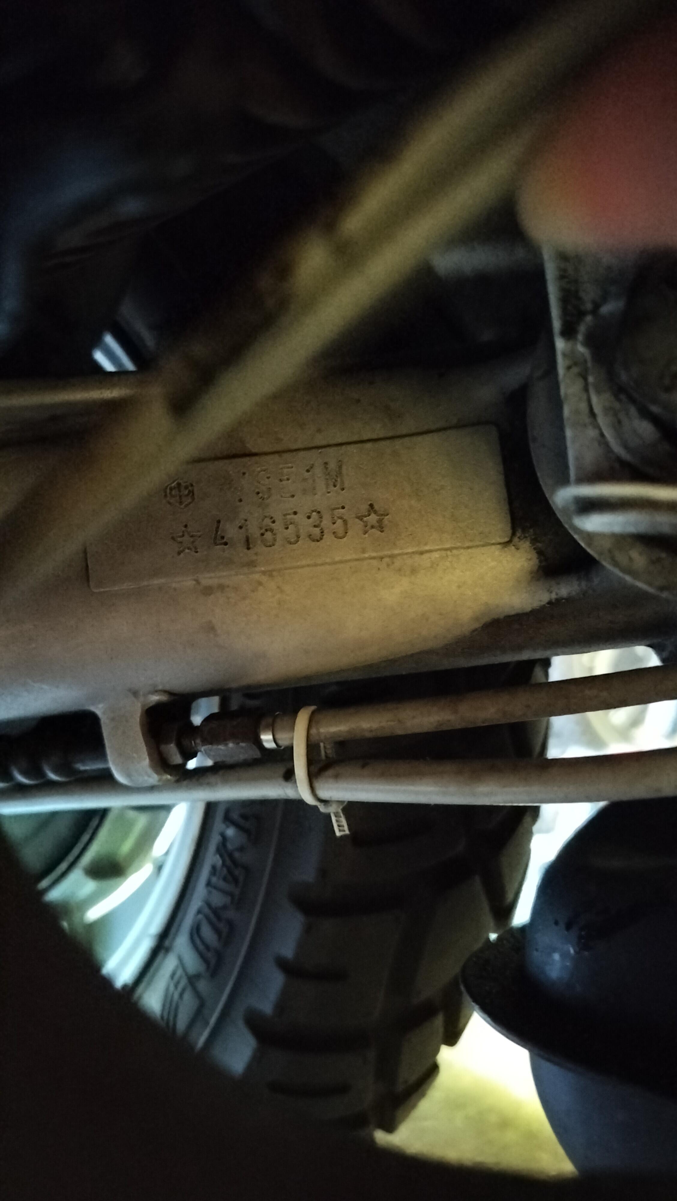

  10. ...zu früh gefreut: jetzt musst Du der Kulu Vorspannung über den Zug geben, damit sie trennt. Morgen baue ich die Kupplung wieder zurück in den neuen Korb und nehme die 0,8 mm Distanzscheibe raus. Habe das dumpfe Gefühl, dass die Kulu nicht zum Motor passt. Über die Motornummer VSE1M könnte ich bis jetzt auch nicht wirklich viel herausfinden...

  12. Moin, nach kurzer Schieflage auf dem Bandschleifer habe ich nun eine komplette, neue Cosa2 Kupplung von Ferodo eingebaut. 0,8 Distanzscheibe ist auch drin. Läuft und trennt gut, fährt so wie es soll. Klappert nicht, rasselt nicht. PROBLEM: lässt sich nicht mehr kicken. Lüfterrad dreht nur minimal und Kicker rutscht durch, man tritt quasi ins Leere. Elestart geht, darum konnte ich die Kupplung auch testen. Auch wenn man den Kupplungszug entspannt, ändert sich nichts, Kicker rutscht durch. Kupplungshebel hat ca 4 mm "Luft" bevor man Widerstand der Kupplung spürt. Any ideas?
