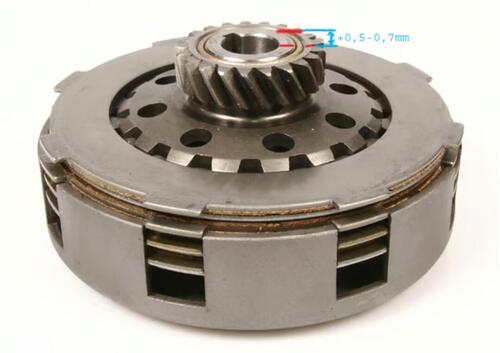

  7. @DocMed die Scheibe hatte ich auf Tipp von Weissbierjojo rausgenommen, würde ja auch das Paket noch dicker machen. Aber: ich habe ja nun reichlich Puzzlebauteile und mit folgendem Setup ist alles ok: - alter Korb - neues Ritzel und Innenteil - kleinstes Scheiben / Belagspaket Kurioser Weise die CR80 Beläge mit Scheiben. Eingebaut, Kicker funzt und Kulu trennt. Yes! Die Fehlerursache war also der Abstand zwischen Ritzel und Innenteil, sollte zwischen 0,5 und 0,7 liegen. Genau das war ja mein anfängliches Problem, dann hatte ich ja auf dem Bandschleifer das Ritzel versägt. Die neue Kulu hat für meinen Motor einen zu großen Korb, passt also definitiv gar nicht. Nochmal dickes Danke für Eure Begleitung @DocMed + @weissbierjojo, Problem gelöst! Wie gesagt, wenn ihr mal in Cux seid, meldet Euch. Die Kiste geht auf mich. Grüße und schönes Wochenende, Eric

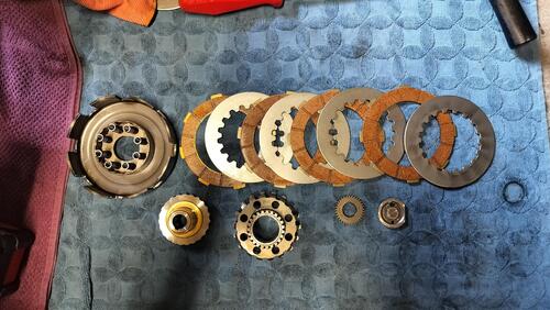

  8. @DocMed @weissbierjojo Hier nun die neue Ferodo Kulu zerlegt. Das kleine Zahnrad ist die 3,7 mm Scheibe, bei mir mit Getrenntschmiere Zahnrad. Die Bleche zwischen den Belägen sind so wies sein soll, von rechts nach links, unten nach oben 2 mm, 1,47 mit Kerbe und leicht gebogen, 1,47 und 1,47. Alles zusammen sind 49 mm als Paket. Baue ich das so ein und schraube den Deckel zu, rutscht der Kicker durch. Löse ich den Deckel um 1 Umdrehung an allen Schrauben, greift der Kicker wieder. Das Paket ist also minimal zu dick. Das die alte nicht getrennt hat, liegt am Korb, der ist 1 mm kürzer als der neue, die Beläge und Scheiben haben bis zum Sicherungsring 1 mm weniger Platz zum öffnen. Die Unterschiede wundern mich trotzdem sehr. Weissbierjojo's Scheibe war ja 3,4 mm, meine ist 3,7. Könnte das schon des Rätsels Lösung sein?
  9. https://www.sip-scootershop.com/de/product/kupplung-ferodo-cosa-2-standard-z-23-fuer-primaer-z-65-433548-fuer-vespa-px200e-lusso-95-98-my-cosa-2-200_93040000 Guck mal unter Explosionszeichnung. Ich meine die Scheibe 3, Du die 4. Richtig?

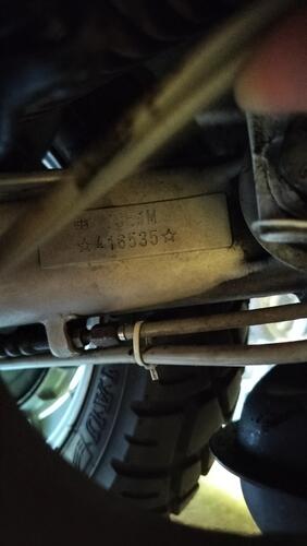

  16. Moin, ich habe eine PX 200 Millenium, Bj. 2001, Motor VSE1M, 416535. Der Vorbesitzer hat angeblich alles überholt, Kupplung hat neue Beläge, Zug ist auch neu. Die Stellschraube war auf letzter Rille, habe deshalb Zug neu eingestellt, wurde nicht wirklich besser. Getriebeöl habe ich auch gewechselt, 250 ml sind drin, keine Besserung. Wenn der Motor kalt ist, trennt die Kupplung einigermaßen, wenn er warm ist, kann man von trennen nicht mehr reden. Bevor ich die Kupplung nun auseinander reiße, gibt es irgendwelche Maße, die man an der offenen Kupplung überprüfen kann? Oder lieber sofort eine neue Cosa Kupplung einbauen? Oder oder? Danke vorab + Grüße, Eric
