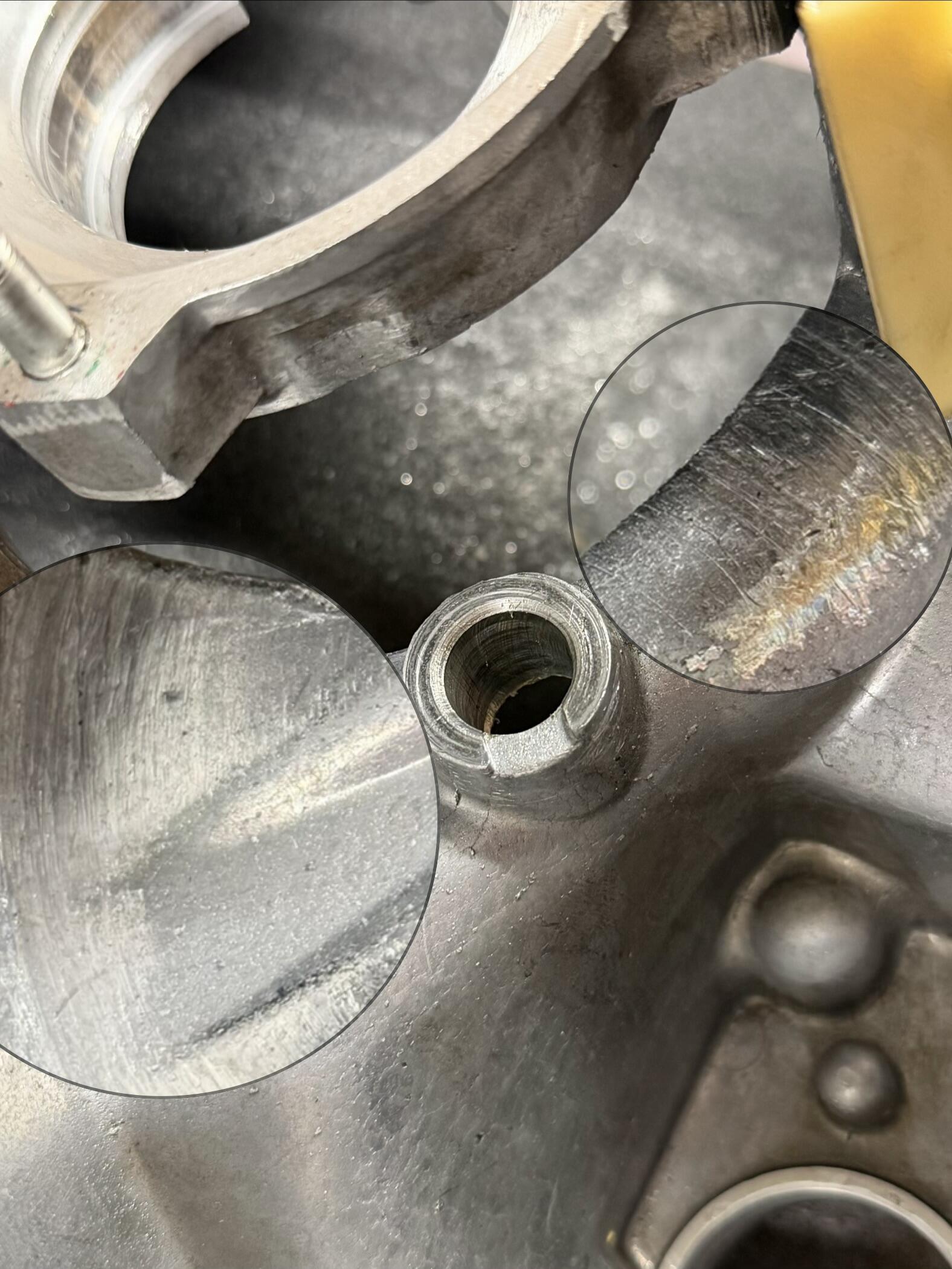

  6. Also die Spuren innen am Tannenbau sind nicht fühlbar/erkratzbar etc. Bin trotzdem noch mal vorsichtig mit Scotchband durchgegangen. Werde ich mir beim nächsten mal wenn der Motor auf muss nochmal ansehen. Denke das ist erstmal ok so. Zur den Achsen habe ich jetzt zusammengelesen, das eigentlich alle Hersteller irgendwelche Mängel haben. Die BGM war gut (kleiner Durchmesser), dann wieder Ausschuss bei dem größeren Durchmessern. Die Malossi macht einen guten Eindruck, hat aber sehr viel Freistich, so das die Nadeln an der Kante des Freistiches innen laufen. Hast du da schon Erfahrungen sammeln können ob das jetzt Nachteilig war? LG.

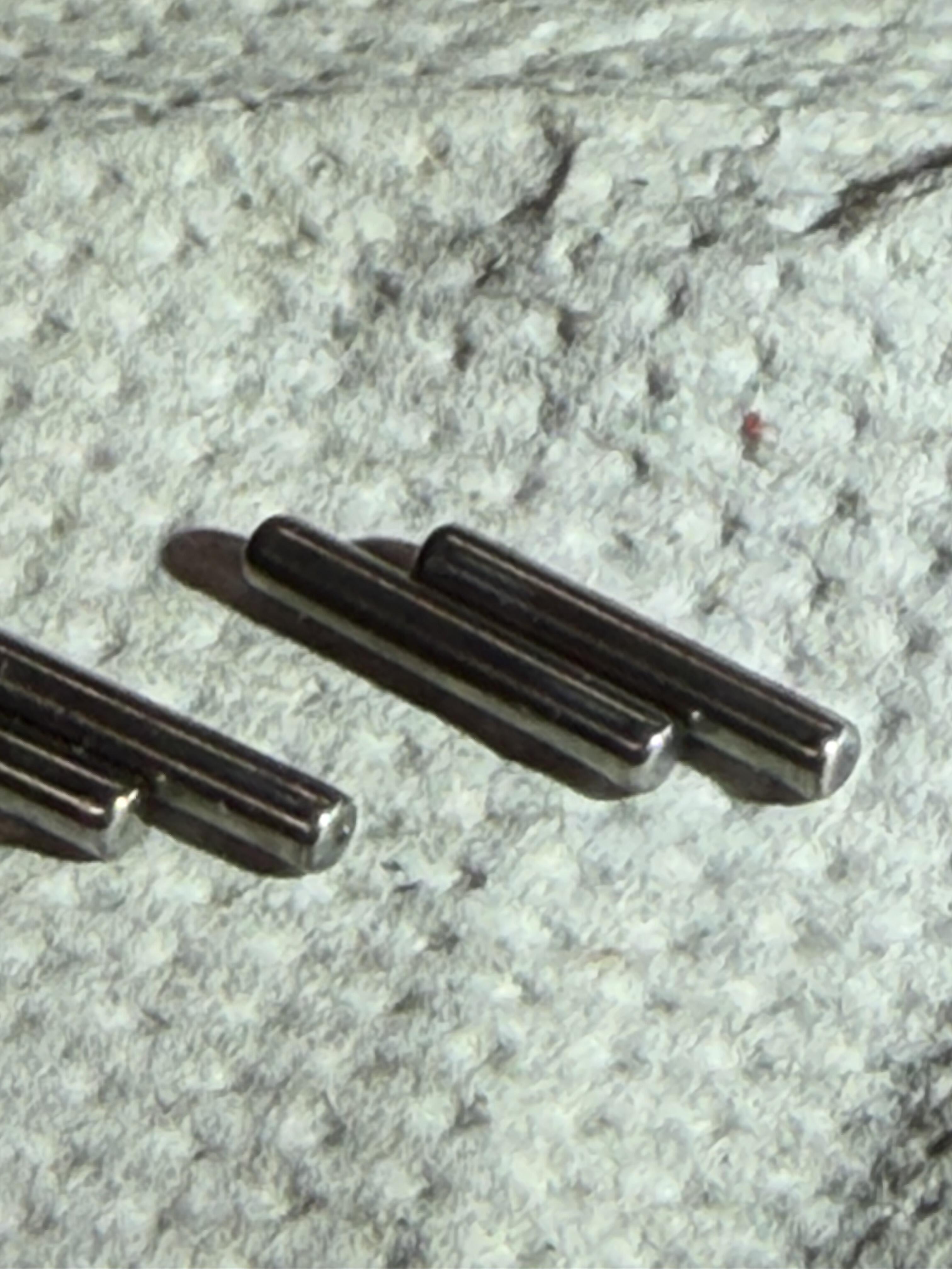

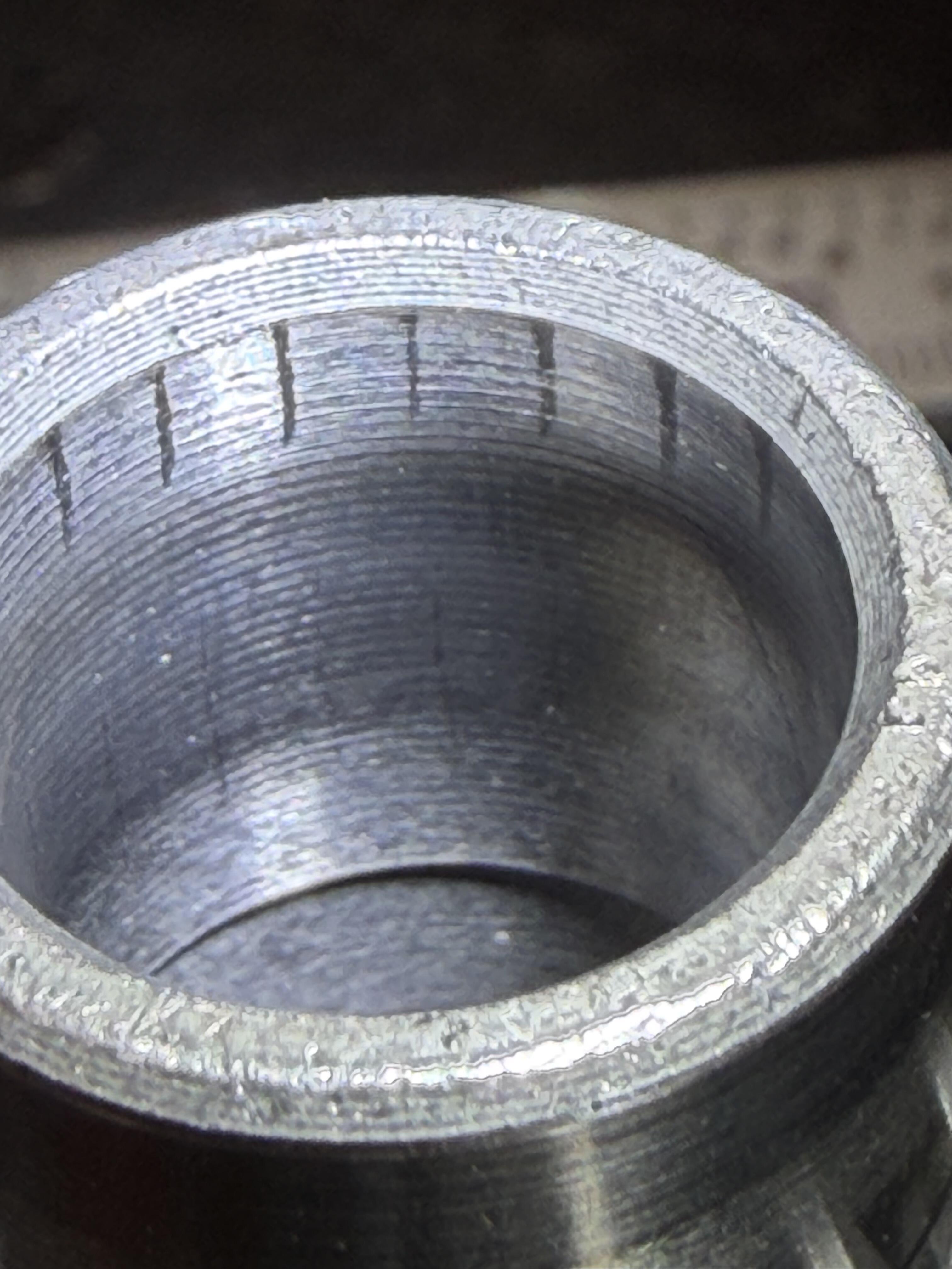

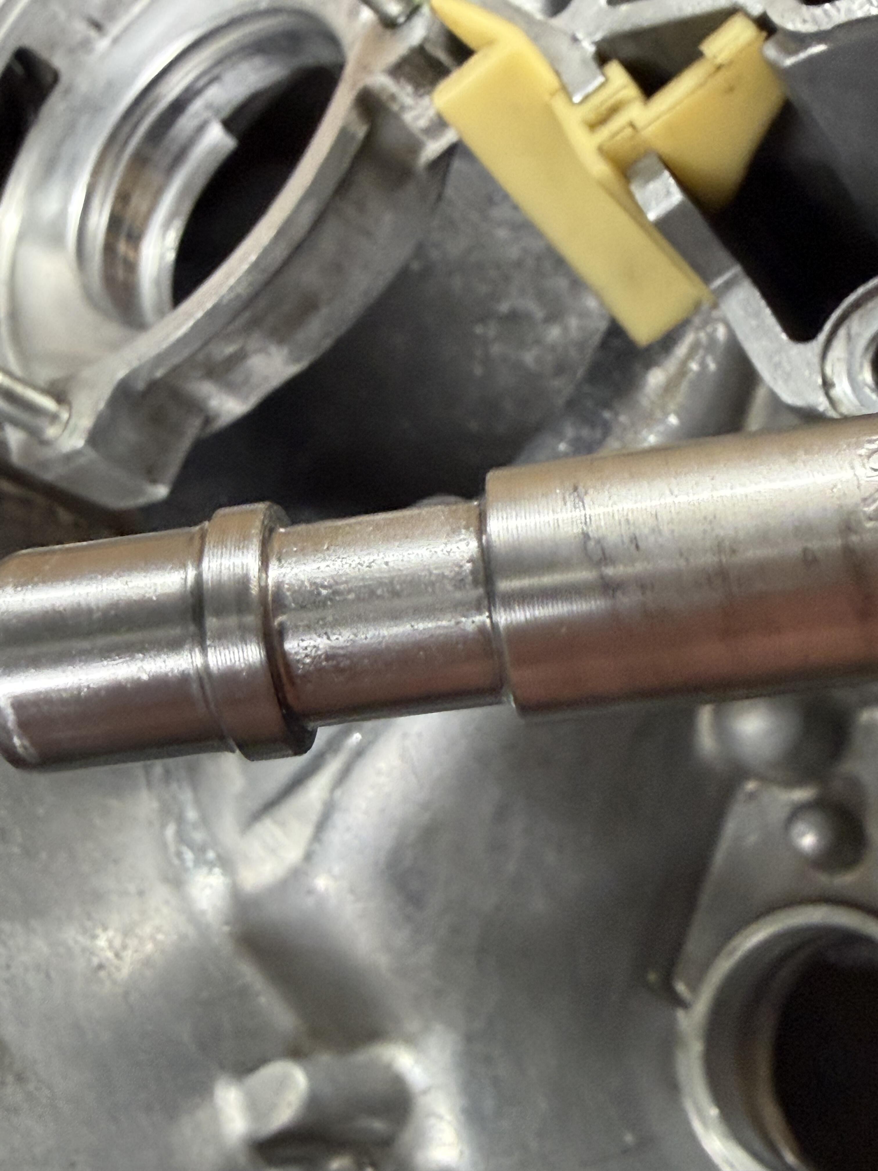

  9. Ok, die Welle hat wirklich Pitting. Einen Thread wo ein Fazit gezogen wurde zu den Achsen fand ich nicht. Nur ein wo einmal eine Piaggioachse Ausschuss war. Dort wurden aber auch die Piaggionadeln thematisiert, die werde ich nehmen. Als Achse kommen eigentlich nur Piaggio oder BGM in Frage. Die BGM macht einen guten Eindruck die werde ich bestellen. Ich füge ein Bild des Tannenbaums innen und meiner Nadeln ein. Da sieht man Spuren, würde sagen das man den noch nehmen kannn? Habe aber keine Erfahrung damit. Meine Nadeln sehen nicht so rund aus an den Stirnseiten wie die Piaggio würde ich einschätzen. Könnten also mal neu gekommen sein. Das mit der Schädigung unter der Oberfläche der Nadeln verstehe ich nicht. Dies ist möglich?

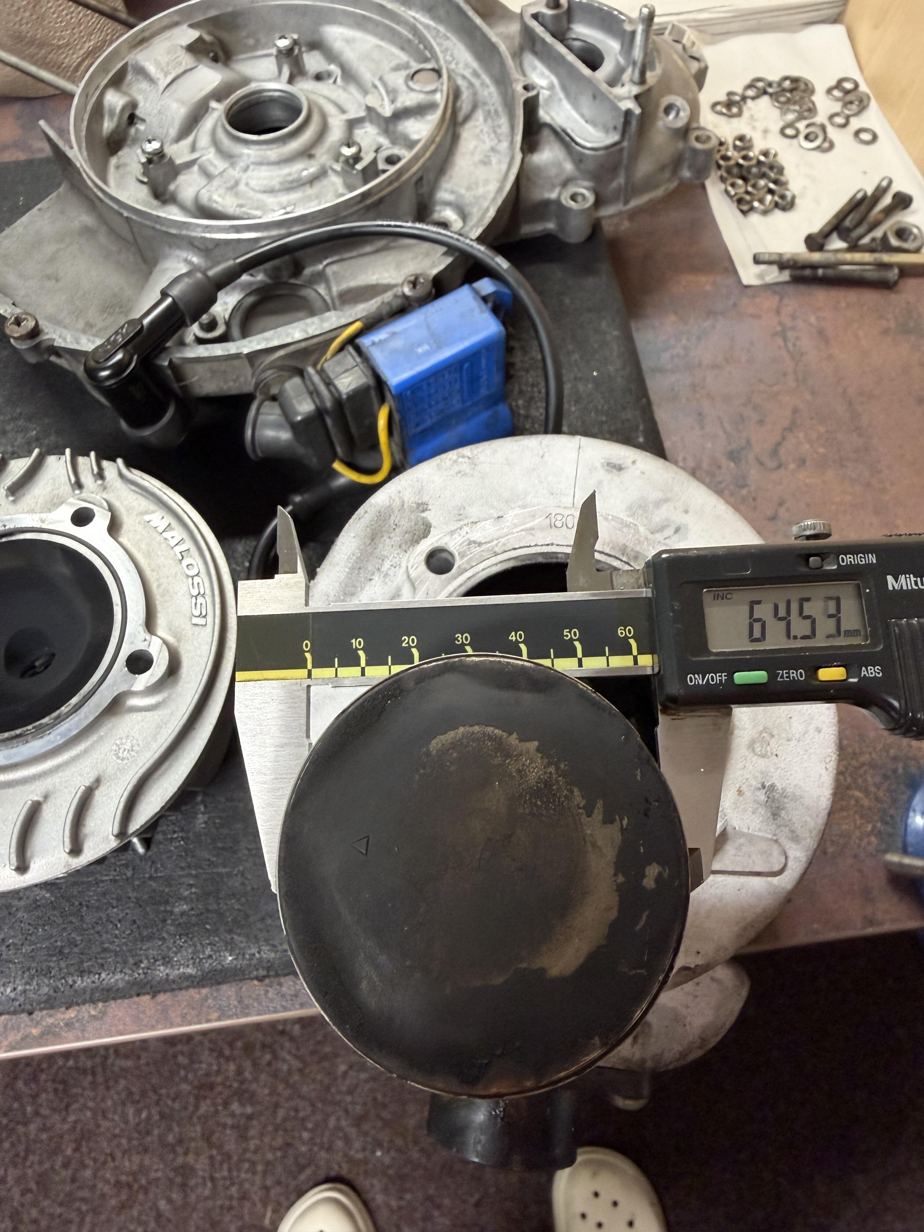

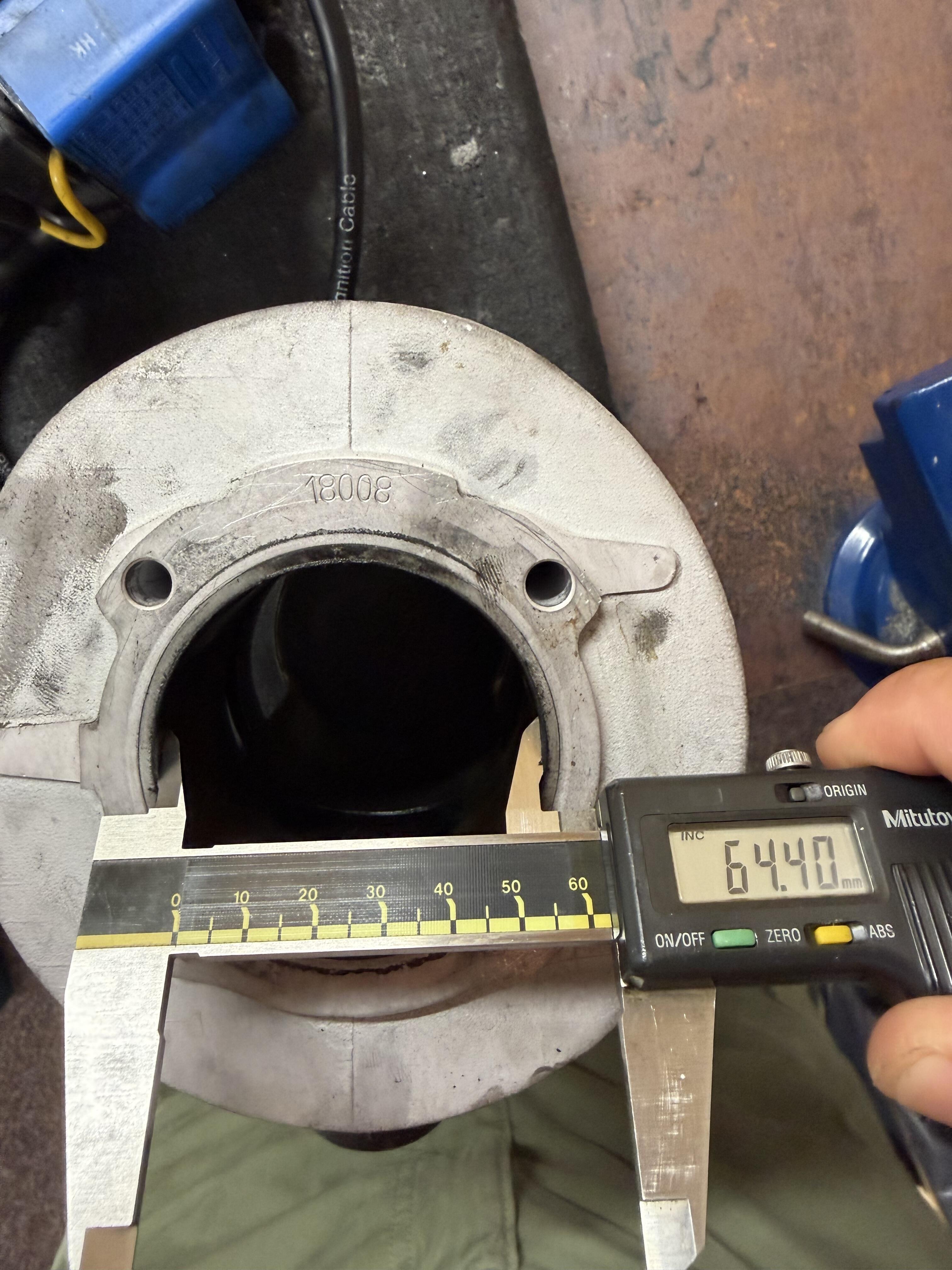

  11. Der ist zwar nicht von Aliexpress, hat aber trotzdem Unsinn angezeigt! Keine Ahnung wie das zustande gekommen ist, aber jetzt misst er richtig. Habe auch mit einem weitern Messschieber nachgemessen. Der Kolben hat 63mm, auch wenn ich das jetzt ungern zugeben… 😄 Muss ja auch 63mm sein, sonst hätte er ja mehr Kubik als 177ccm.
  12. Also meiner definitiv nicht. Der ist nicht aufgebohrt o.Ä.
  13. Ja das stimmt natürlich, ich dachte es gibt einen passenden Spacer zu kaufen. Dem ist aber wohl leider nicht so. Auf der SCK Seite sind die Durchmesser (warum auch immer) teilweise nicht mal angegeben. Diese habe habe ich mir dann über die jeweiligen angegebenen Zylinder rausgesucht. Die gängigen 177er(BGM, Pinasco etc.) haben einen kleineren Durchmesser von 63-64mm. Der Malossi hat 64.5mm, deshalb wird er nirgends in den Texten mit angegeben der Spacer für 177er. Also einen zu „kleinen“ kaufen und aufdremeln.

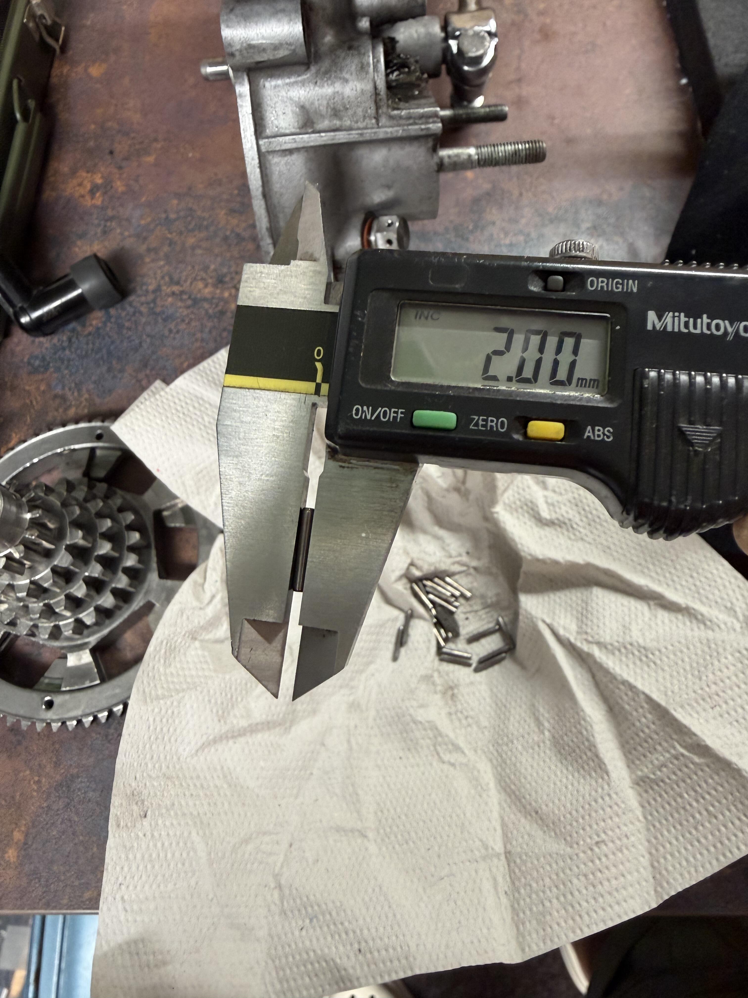

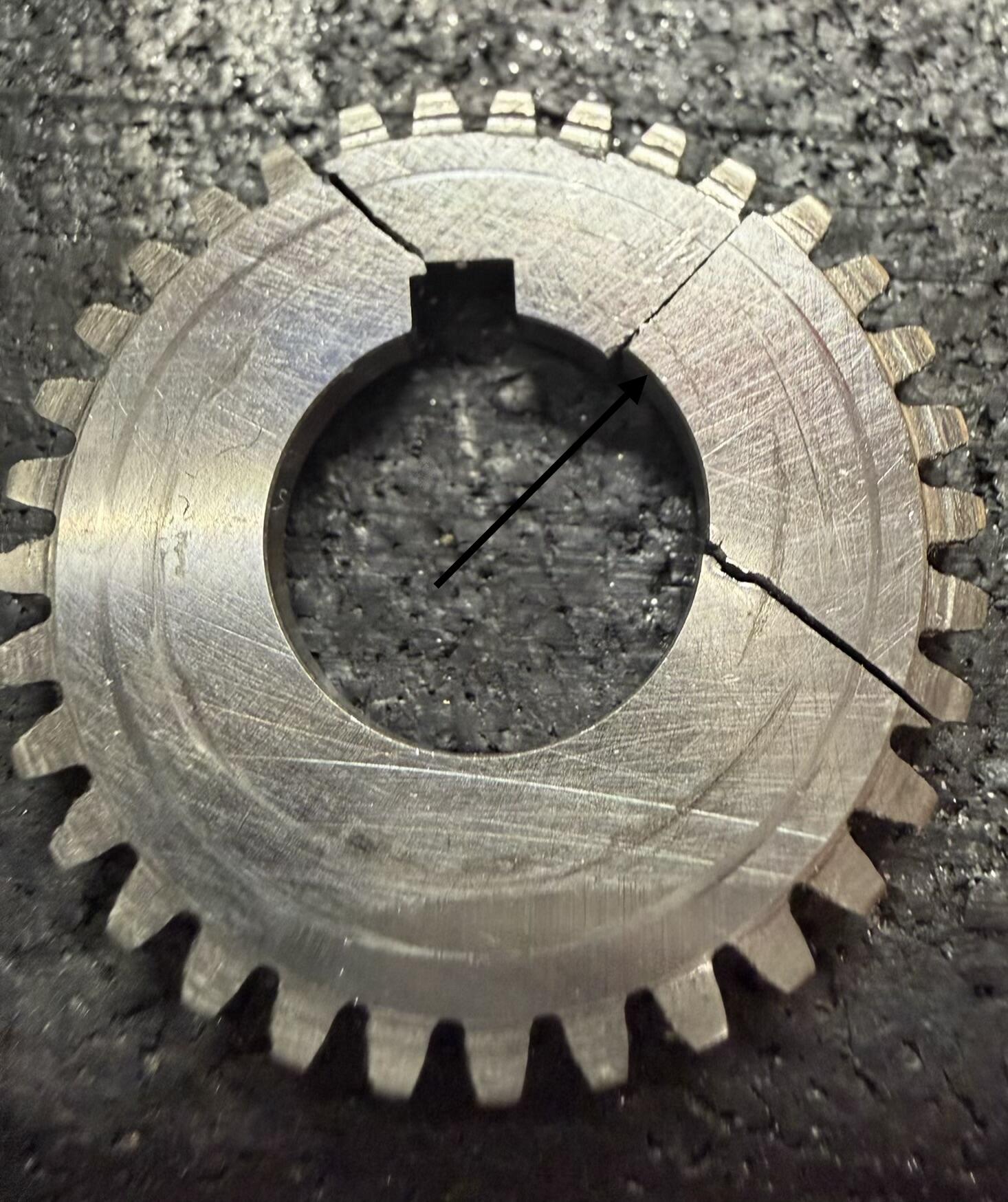

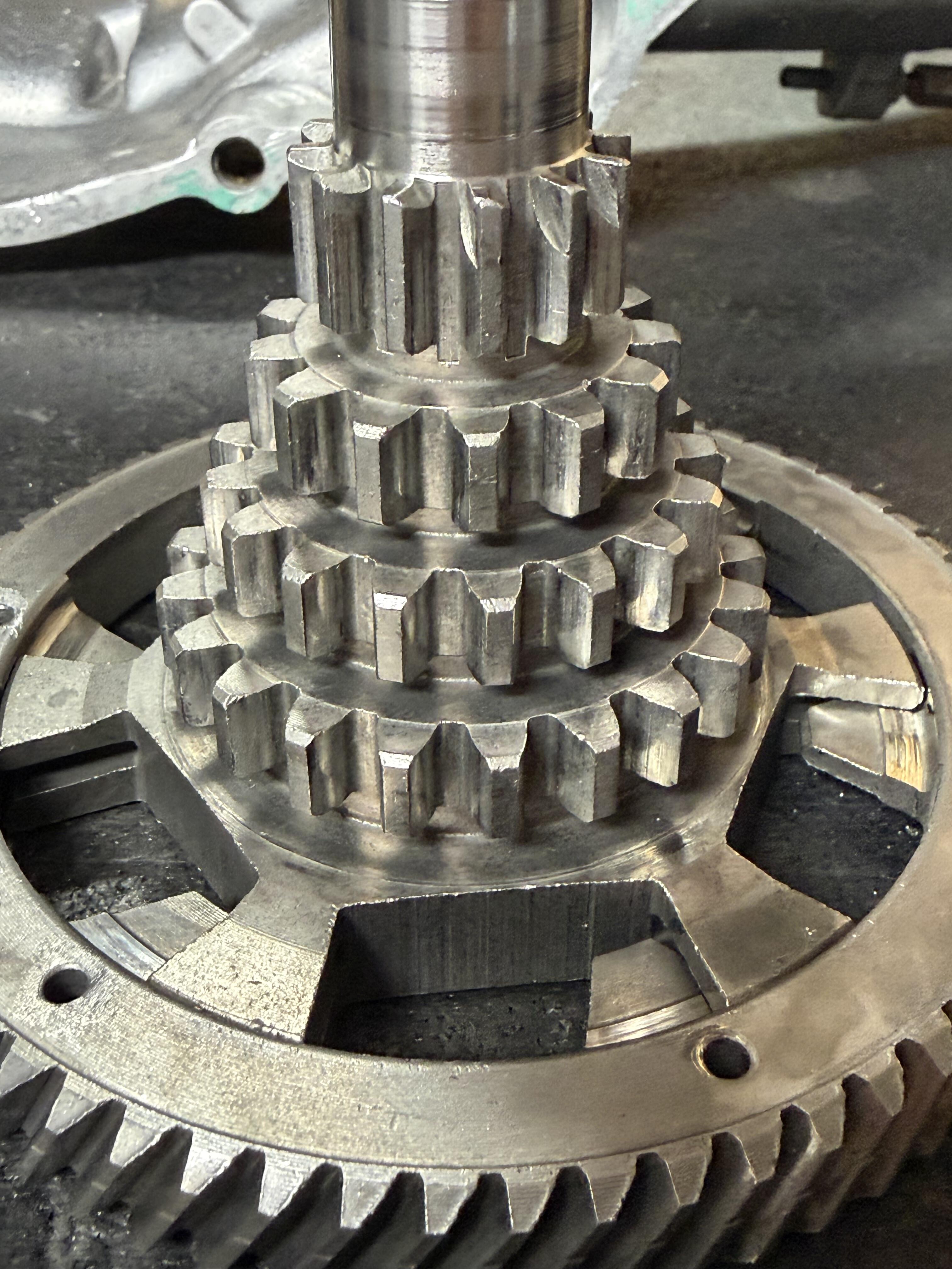

  15. Das Zahnrad ist noch vollständig erhalten, nur dreiteilig …😄 Zwei Teile waren noch oben an der Kupplung und das andere lag unten im Öl. Das Primärblech hat das eine Stück trotzdem beschädigt anscheinend. Ich glaube ich hatte da ziemlich Glück im Unglück das da nicht mehr passiert ist, zumal ich auch noch meine Frau hinten drauf hatte. Die Späne kommen größtenteils von dem sich drehenden losen Primärblech innen am Motorgehäuse. Da sieht man deutliche Schleifspuren. Die Primärwelle hat Einlaufspuren. Ich würde sie jetzt als normal bei knapp 50tkm einordnen? Die Nadeln haben auch noch ihre 2.00mm Getrieberäder sehen auch alle relativ fit aus. Die magnetischen Öl-Ein./Ablassschrauben haben auch einiges abgefangen.
