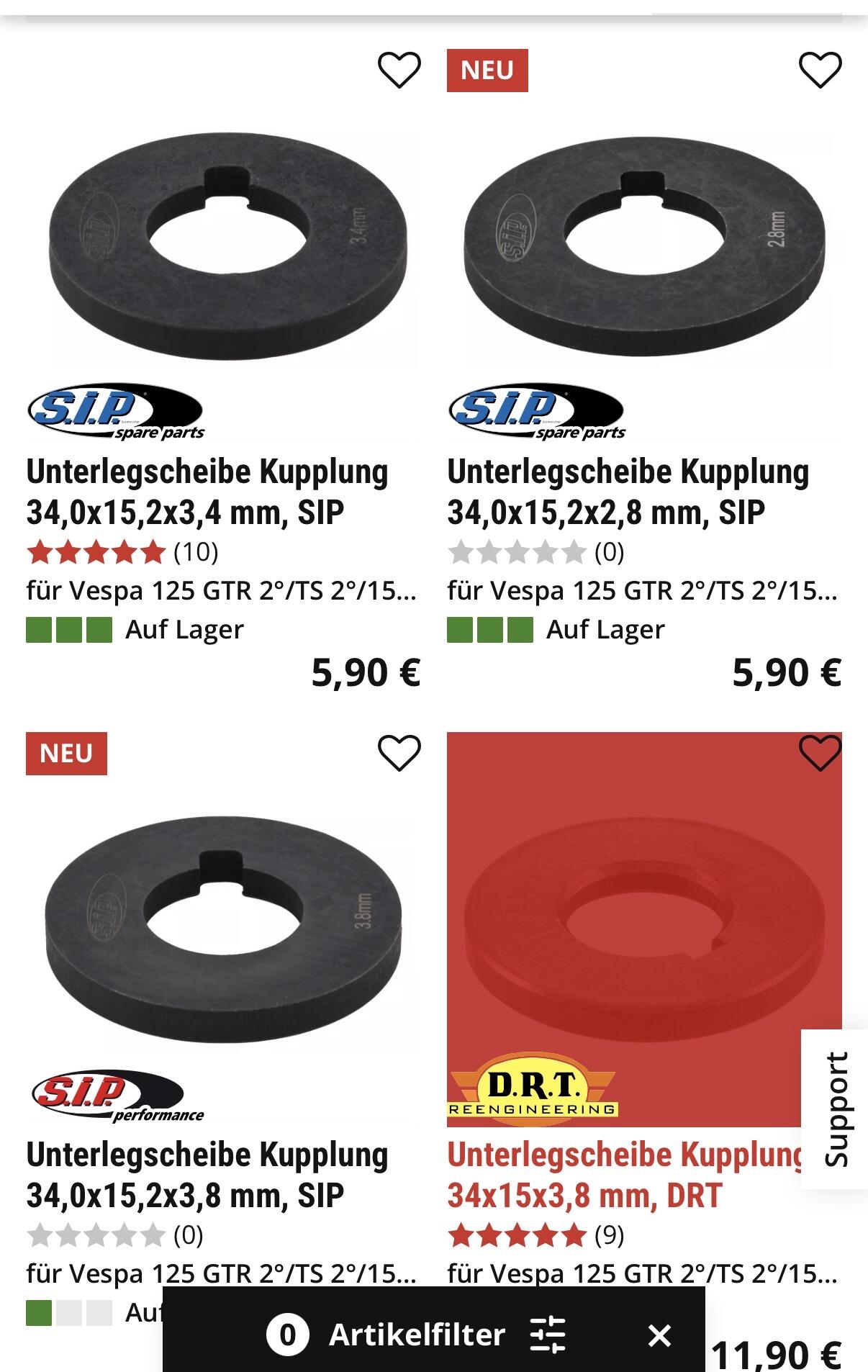

Danke für die ausführliche Antwort! Ich nehme dann auch einfach die 3.8mm und gut ist. Ich habe einen PX 200 Kupplungsdeckel, und den auch damals noch ausgedremelt. Da sollte genug Luft sein, aber das mit der Knete ist ein guter Tipp! Trennprobleme hatte ich nicht bei der BGM Kupplung, die war immer tip top. Ist wirklich ein tolles Teil.

Nochmal zu der Distanzscheibe. Du sagt ja die 3.8mm Scheibe. Das originale Zahnrad hat 3.7mm. In 3.7mm gibt es das auch nicht. Nur 3,4mm 2,8mm oder 3.8mm. Nimmt man dann pauschal das 3.8mm, oder bestelle ich alle und gucke mit welchem es am besten mit dem Primärrad fluchtet? Vielen Dank.

Es sind die normalen Federn drin die halt dabei waren. Ist die mit den CR80 Belägen. Das mit den Passscheiben unter dem Zahnrad und Hohlraum verstehe ich nicht. Ich muss das Zahnrad nochmal messen wegen der Dicke, 3,8mm könnte aber hinkommen. Innendurchmesser ist 15mm. Aussen 34mm, aber das ist ja nun auch obsolet.
