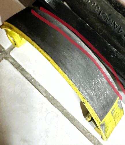

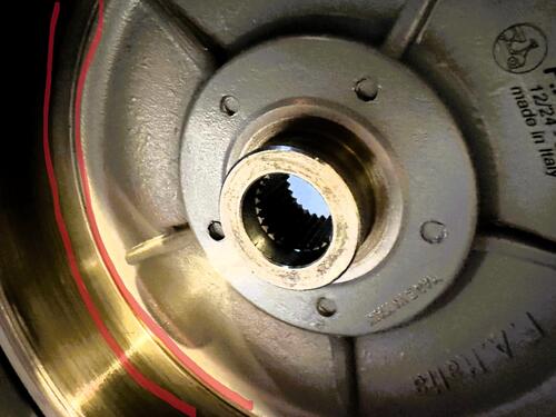

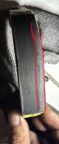

vor 8 Stunden schrieb Spamm:
very Important (1.5mm) axial - in/out main shaft play, see video. Once tightened ( either with 1 or 2 washers following jockey’s recommandations) at 110nm or Even higher, rear wheel still have some play and will « clong clong » when shaked with hands. Driving feels wobbly on the back wheel. Strangely, Otherwise, everything is fine, all gears are easy to find, no gear jump, no problems with clutch or selector.
It looks like the mainshaft was not inserted deep enough in the bearing or is too short.
also, the bearing has a strange shoulder that I didn’t see before.
we can see on the drum & Brake pads that it’s like only inserted at 80%
any idea what could cause this play ?
Grüße nach Spanien!
1. Wenn die Bremstrommel ausgebaut ist, lässt sich die Welle fast immer hin und her bewegen. Die Fixierung erfolgt erst durch die Bremstrommel.
2. Bei montierter Bremstrommel hat die Welle immer ein wenig Rückstand. Das muss so sein. (Bild 7+10)
3. Auch bei montierter Bremstrommel hat das Hinterrad immer ein wenig spürbares Spiel, da die Lager vom Typ "erhöhtes Lagerspiel" C3 oder C4 sind. Das sind dann aber nur 2/10-4/10 mm. Du kannst das an einem neuen Lager nachmessen.
4. Die Schulter am Lagerinnenring habe ich so auch noch nicht gesehen. das scheint etwas Spezielles zu sein. Ob sich die Bremstrommel ganz aufschieben lässt und die Bremsbeläge komplett überdeckt werden, lässt sich anhand der Bilder schlecht beurteilen. Aber evtl hilft  das: Bremsstaubblech und Bremstrommel sollten hinten etwa bündig abschließen.
5. Wenn du den Dichtring des Lagers entfernt hast, würde ich ein neues Lager verbauen, denn nach meiner Erfahrung bekommt man den nicht runter, ohne ihn kaputt zu machen. Bedenke, dass das Fett mit Hitze flüssig wird.
6. Wenn du die Mutter mit mehr Newtonmetern anziehst als vorgegeben, könnte das Gewinde Schaden nehmen!
vor 2 Stunden schrieb Pholgix:
Salutations à l’Espagne !
1. Une fois le tambour de frein retiré, l'arbre peut presque toujours être déplacé d'avant en arrière. Il n'est maintenu en place que par le tambour de frein.
2. Une fois le tambour de frein installé, l'arbre présente toujours un léger retrait. Ceci est normal. (Images 7 et 10)
3. Même avec le tambour de frein installé, la roue arrière présente toujours un léger jeu perceptible, car les roulements sont de type C3 ou C4 à « jeu accru ». Cependant, ce jeu n'est que de 2/10 à 4/10 mm. Vous pouvez le mesurer sur un roulement neuf.
4. Je n'avais jamais vu l'épaulement de la bague intérieure du roulement comme celui-ci. Cela semble être quelque chose de spécial. Il est difficile de déterminer, d'après les photos, si le tambour de frein peut être poussé jusqu'en haut et si les plaquettes sont entièrement recouvertes. Mais ceci pourrait aider : le cache-poussière et le tambour de frein doivent être à peu près au même niveau à l'arrière.
5. Si vous avez retiré le joint du roulement, je vous conseille d'en installer un neuf, car d'après mon expérience, il est impossible de le retirer sans l'endommager. N'oubliez pas que la graisse se liquéfie à la chaleur.
6. Si vous serrez l'écrou avec plus de Newton-mètres que spécifié, le filetage pourrait être endommagé !
Hello Holger, thanks for your answer !
1 : Have you seen the video ? (first line of the post link ), mine looks pretty extreme to me.
https://youtube.com/shorts/PrIWMCQZcU0?si=JOwaMXce3kMco_aA
Yes it's not that hardcore but  even when nut is tightened, shake lightly the whole scooter and you will still ear the clonk clonk noise :s kinda similar to this guy video
https://youtu.be/K-4zP6Ezwt0
4 : i've highlighted the picture, you can see a clear line on both brake pads & on the drum  of not used surface. concerning the bearing, yes i don't understand either, on my original receipt, it's a classic SKF 6204 2RSH, nothing fancy or exotic..
5 : Yes i removed the bearing seal many times already to regrease & maintain, i don,'t expect it to be waterproof now, i just use it to reduce the amount of grease going in the drum :)

vor 9 Stunden schrieb Spamm:
Of course the shaft will move, when it is not fixed! The other side is only a needle bearing.
Are you sure the break drum (which seems to be new) and the break pads don't need some time to match properly?
Use some plasticine and measure the distance between breakpad and drum at the inside, then you'll be wiser 😉
