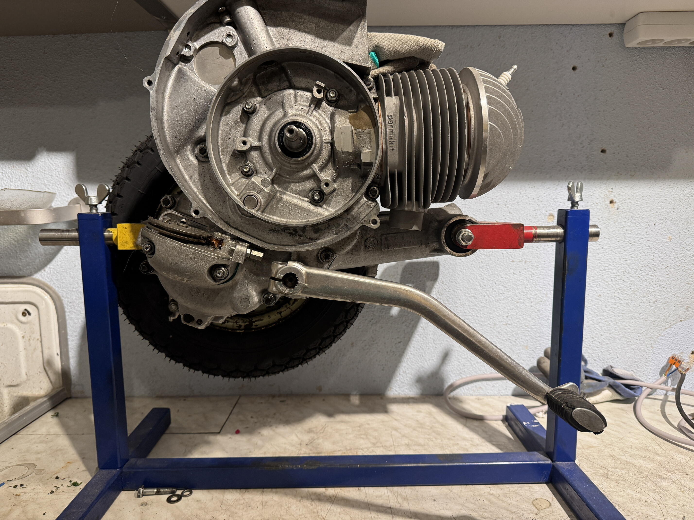

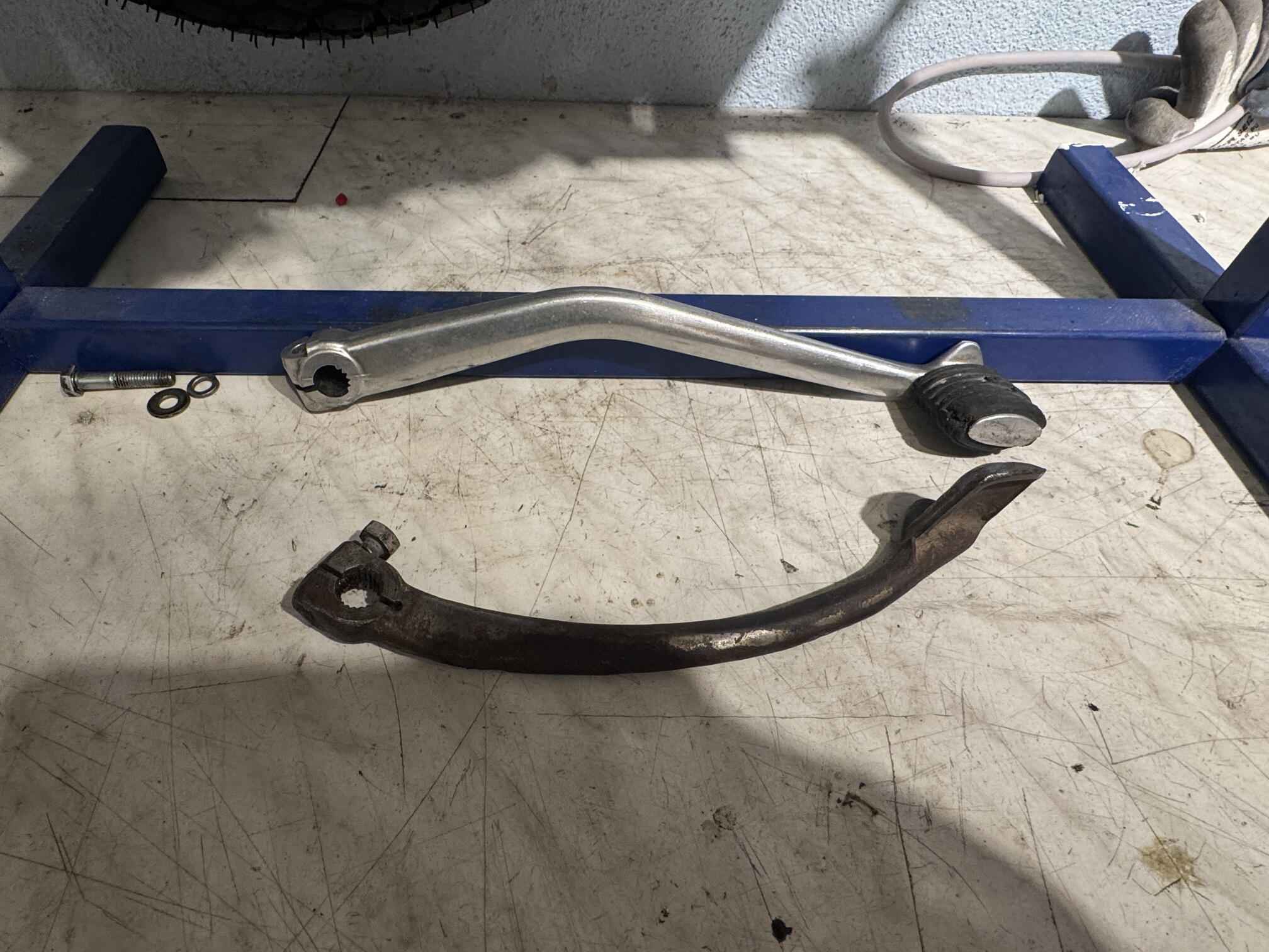

Nach Jahren der Abstinenz, muss ich auch mal wieder nerven :cheers:
Habe den Motor vor Jahren mal angefangen aber nie beendet. Welche Kickstarterwelle ist da verbaut? Kicker der PX passt, sieht aber so aus wie auf dem Bild.
Motor kommt in eine Motovespa 125L, da würde der PX Kicker eh :repuke: aussehen. Ist das ne Sprint Welle? Der Motovespa Kicker passt leider nicht, der ist rundum verzahnt.

Sprint/Rally/T5. Heute erst zusammengeschrieben mit Bildern :-D
https://www.vespa-t5.org/mechanik/t5-motor-in-oldie#kickstarter
Als ob ich es gewusst hätte :muah:
Meine Verzahnung geht nach vorne, also ist im PX Motor demnach ne Sprint, Rally oder T5 Welle drin.
Weiss jemand zufällig ob es da auch einen Kicker im Original Style der MV 125L gibt (siehe zweites Bild). War ein Direktsauger und mit 65 km/h Vmax nicht fahrbar
Aber alle nur in Alu und nicht im Gammel Stahl Look  :???:
Muss mal schauen wie ich Alu rostig bekomme :muah:

alte Bajaj mit Trapez hat den in Stahl wie auf deinem Bild...

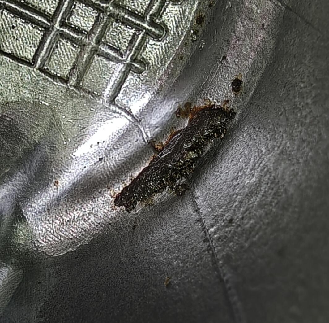

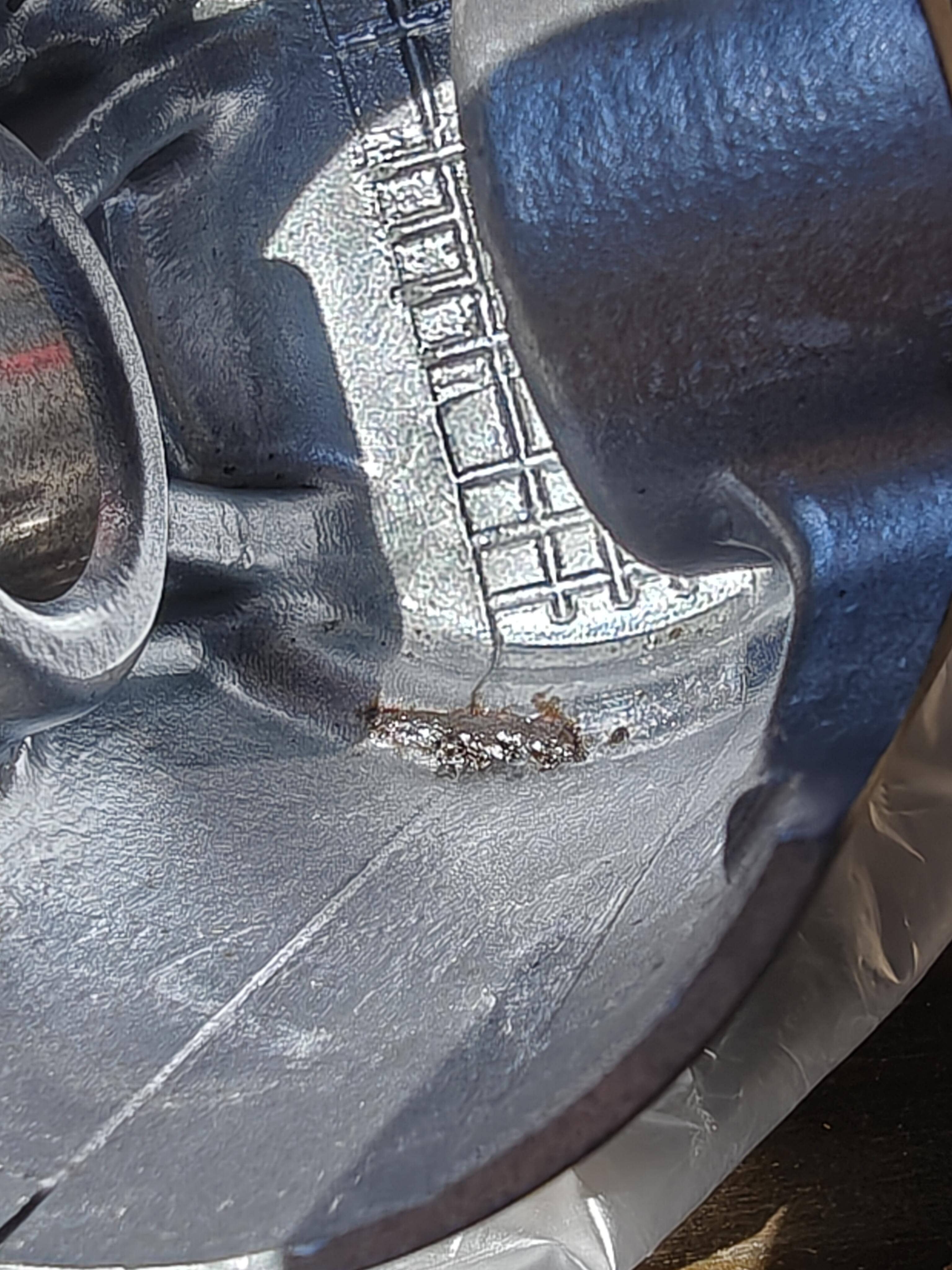

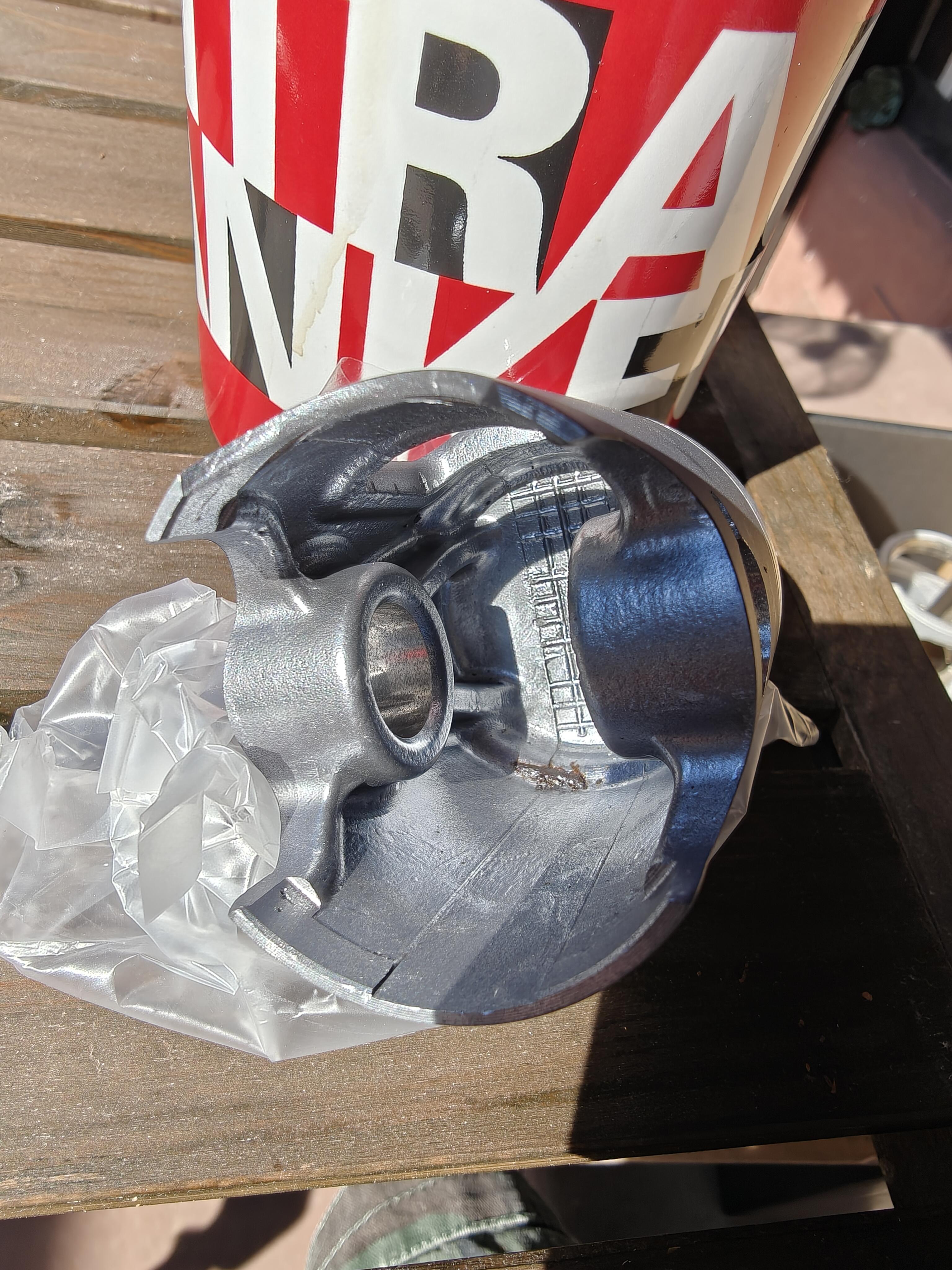

Habe gerade den Rennzylinder SIP PERFORMANCE 125 ccm auf dem Tisch liegen. Ausgepackt und begutachtet und dabei ist folgendes aufgefallen im Inneren des Kolbenbodens.
Diese braune Stelle, sieht aus wie Rost, bei Alu ja nicht wirklich möglich.  Kann man auch nicht weg kratzen.
Was könnte das sein, bzw. ist es schlimm?
Sieht nach Guss Schlacke/ Schlonz aus.
Wenn das nicht tiefer geht wärs für mich ok. Wenn Myrphie kommt bricht der Kolben in 10t km oder so. :alien:
Evtl bei sip mal fragen?
vor 1 Minute schrieb hiro LRSC:
Ok also nicht so tragisch wenn ich das richtig verstehe. Habe von Kolben/Zylinder null Ahnung deswegen die Noob Frage :-D
Hatte den nicht direkt bei SIP gekauft, sondern anderen Händler wo verfügbar und auch im einiges günstiger.
Wenn er 10TKM hällt ist doch super:wheeeha:
Sieht eher nach drauf als drin aus.
Wenn es hart ist und sich löst, könnte es für den Rest des Motors suboptimal sein.
Aber Rennzylinder heißt ja, dass der Anwender gut zu Fuß sein muß...
Bearbeitet von CDI
vor 19 Minuten schrieb CDI:
Rennzylinder gut zu Fuß, der war gut 👍🏻
Also hab jetzt noch ein Bild gemacht.
Sieht nach drauf für mich aus.
Vielleicht bevor ich den einbaue leicht mit dem Dremel oder ähnlichen drüber, wollen ja nicht das der Rotz irgendwo im Motor landet.
