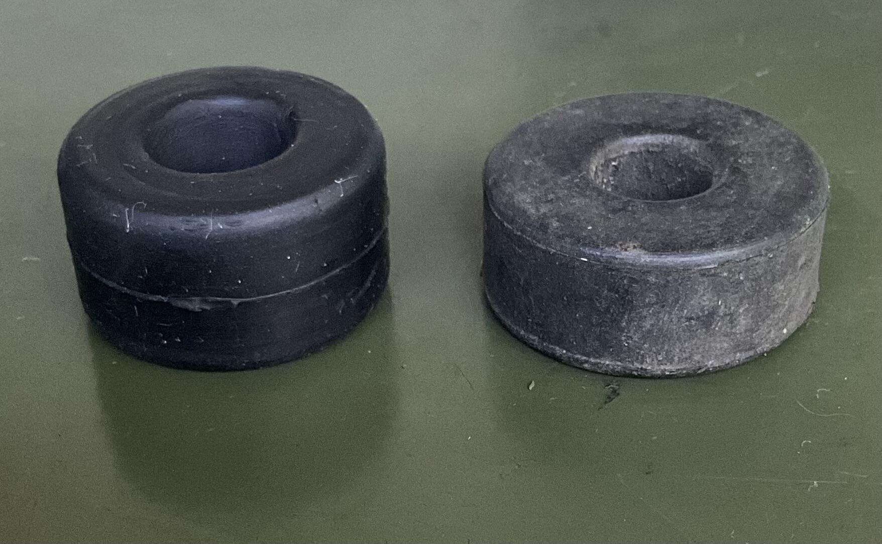

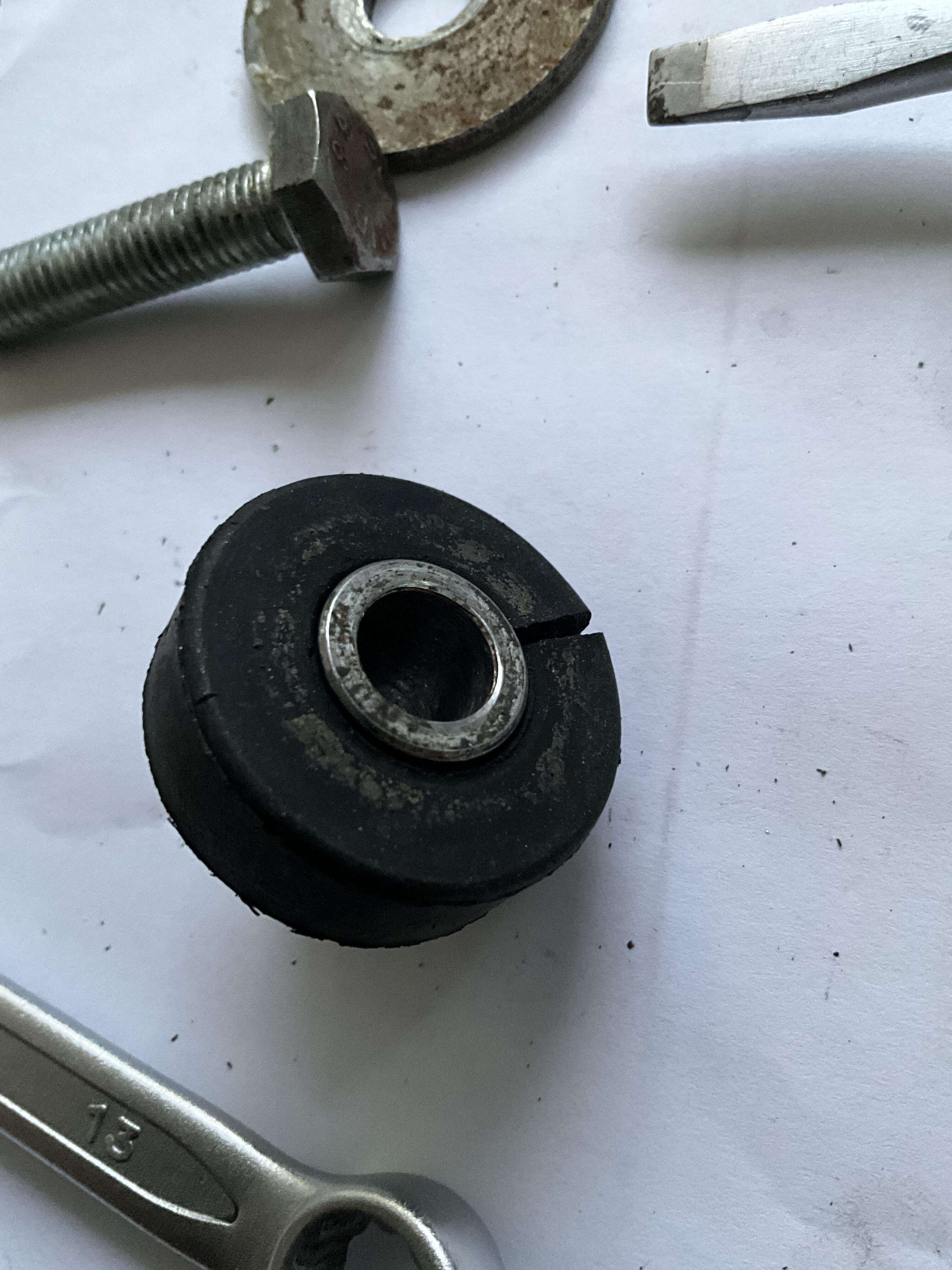

Bei meiner ist der Abstand Stoßdämpfer zu Karosserieheck 13cm (Bild 1) und zwischen Karosse (Stoßdämpfer“beule“) und Außenkante Motor 7cm (Bild 2). @Tobi Wan Kinobi Deine Silentgummis und die Löcher für die Motoraufnahme sind bei dir ok? Wie gut ist denn die Passform der Seitenbacken? Mach vielleicht einmal ein Foto von hinten ohne Nommerntafel mit aufgelklappter Sitzbank und stell es ein.

Bei meiner ist es der originale Piaggio Dämpfer inkl. Verlängerungsmutter, der von CIF dürfte dann inkl. Verlängerungsstück gleich lang sein.

Bei meiner 180er ist die Länge von Stoßdämpferauge bis zum Blech, wo der Silentgummi oben ansteht ca. 39-40cm. Dann hab ich noch vom Vergaserwannendeckel rechtwinklig nach oben gemessen (s.Foto). Sind 9cm bis zu dem Blech wo die Feder der Seitenbacke eingehängt wird.

Wenn es auch bei abgesenktem Motor/ angehobenem Heck und ohne Dämpfer nicht passt, dann liegt der Fehler nicht bei der Länge des Dämpfers. Rein von den Bildern schaut es so aus als ob die Vergaserwanne oder der ganze Motor zu weit hinten sitzt - was eigentlich ja gar nicht sein kann…..
