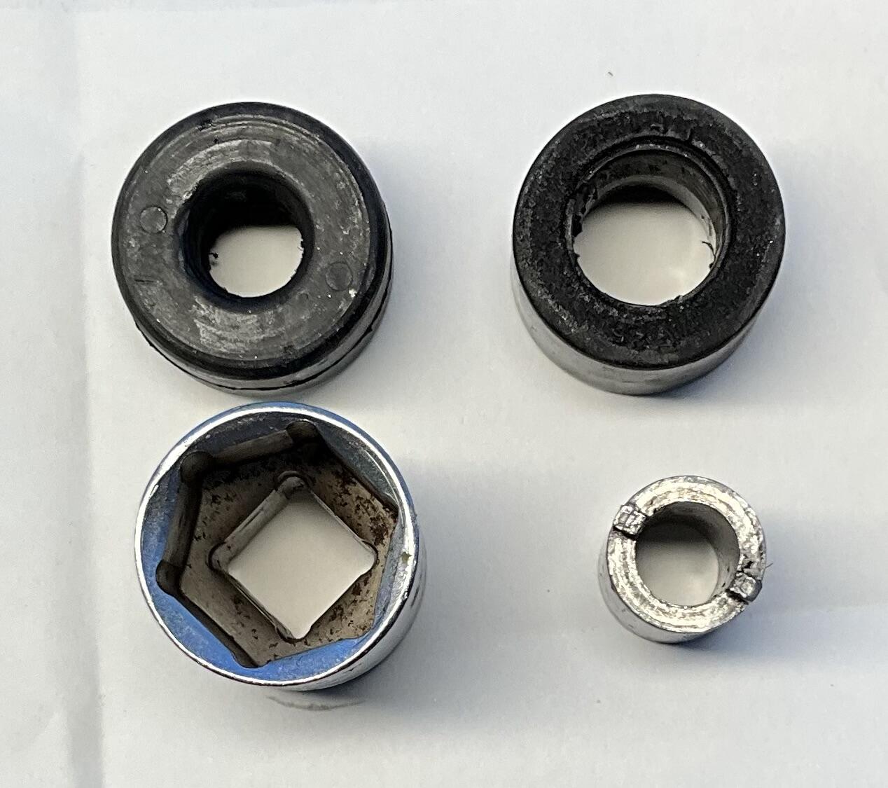

Ja, eh, nur wo bekomme ich einen passenden Gummi her? Die Maße sollten sein: AD: 31,5mm, ID: 14,3 mm, Dicke 17mm. So stehts zumindest in den Shops…. Tatsächlich haben die beiden Exemplare, die ich bekommen habe einen ID von 12 bzw. 13mm und sind 18mm dick…. Der Außendurchmesser der Buchse beträgt 15,5mm, der Innendurchmesser des Auges am Stoßdämpfer hat 29mm. Da kommts also wirklich auf Millimeter an…. Ich werd mich wohl auf die Suche nach besserem Material machen müssen, bzw. bin dankbar, wenn jemand für mich eine Tipp hat, wo ich passende Gummis bekomme.

Passende Nüsse und Scheiben sind vorhanden. Problematisch wirds dann, wenn die Buchse rein soll. Dann drückt es den Gummi wieder sonstwohin. Vielleicht ist einfach der Innendurchmesser des Gummis doch zu klein? Zum Vergleich: Links oben der neue Gummi, die Nuss entspricht dem Innendurchmesser des Dämpferauges.

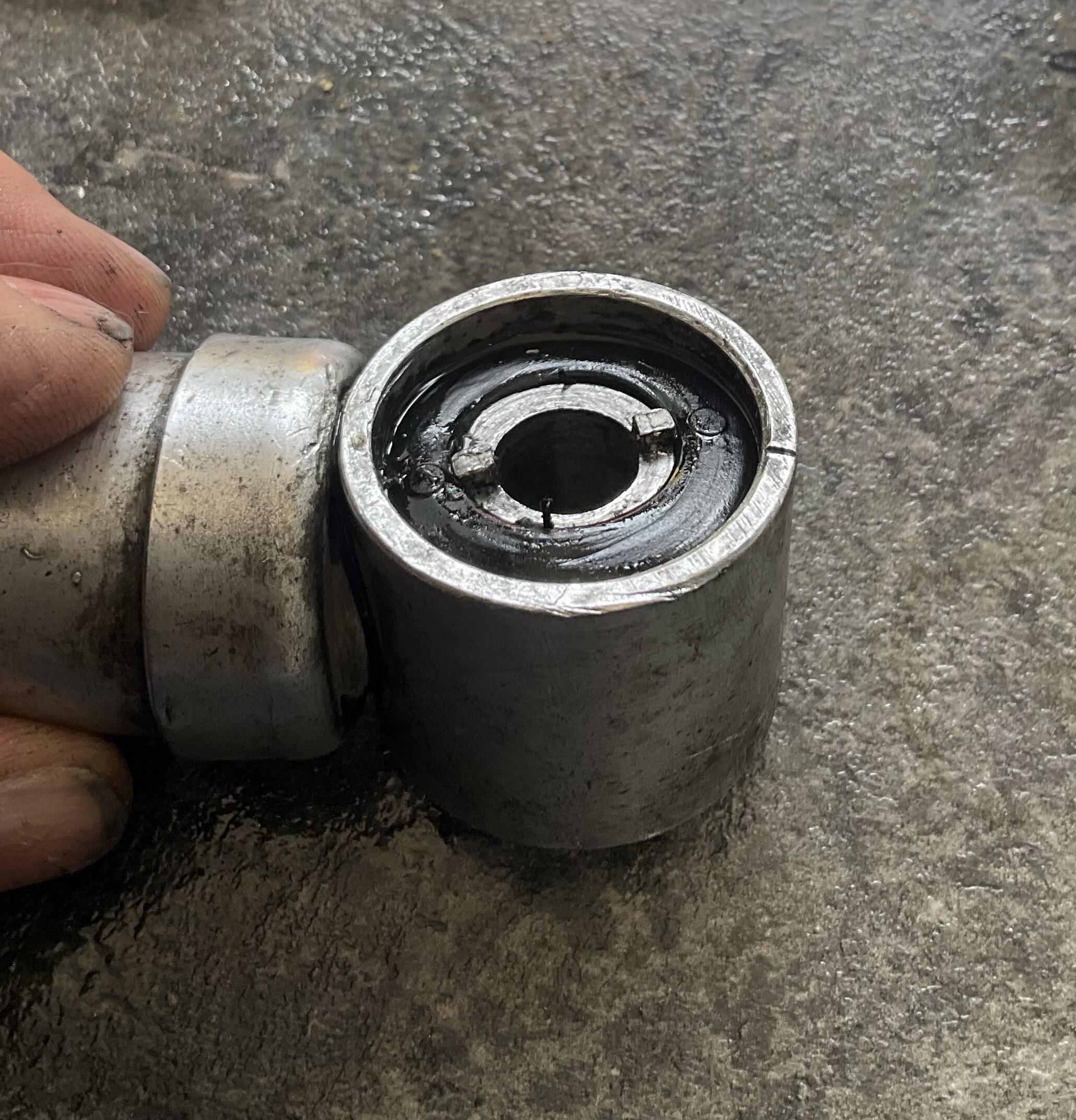

Gehts mit dem Schraubstock besser? Den Gummi ins Stoßdämpferauge zu kriegen ist ja kein Ding. Die Buchse in den nicht eingepressten Gummi zu kriegen geht ja auch. Aber offenbar passt der Gummi mit Buchse schlichtweg nicht in das Dämpferauge. Da drückt es den Gummi dann schief oder es bildet sich so eine Gummiwurst wie am Foto oben. Mist, sowas!

Ich habs grad wieder alles auseinander, weil der Gummi schief drinsaß und nicht grade zu bekommen war. Gerissen ist nichts. Das glänzende Zeugs ist Reifenflutschi aus der Tube vom Louis. Ähnlich Seifenschmiere. Öl etc. hab ich nicht drangelassen. Die einzig mögliche Reihenfolge scheint mir: Gummi ein bisschen ins Auge, dann die Buchse ein Stück in den Gummi und dann Stück für Stück mit Gewindestange und Stecknüssen positionieren. Nur dann siehts eben so aus wie auf den Bildern…. Spitzkegel muss also nicht unbedingt sein, hätte auch den Nachteil, das keine Gewindestange mehr durchgesteckt werden kann.

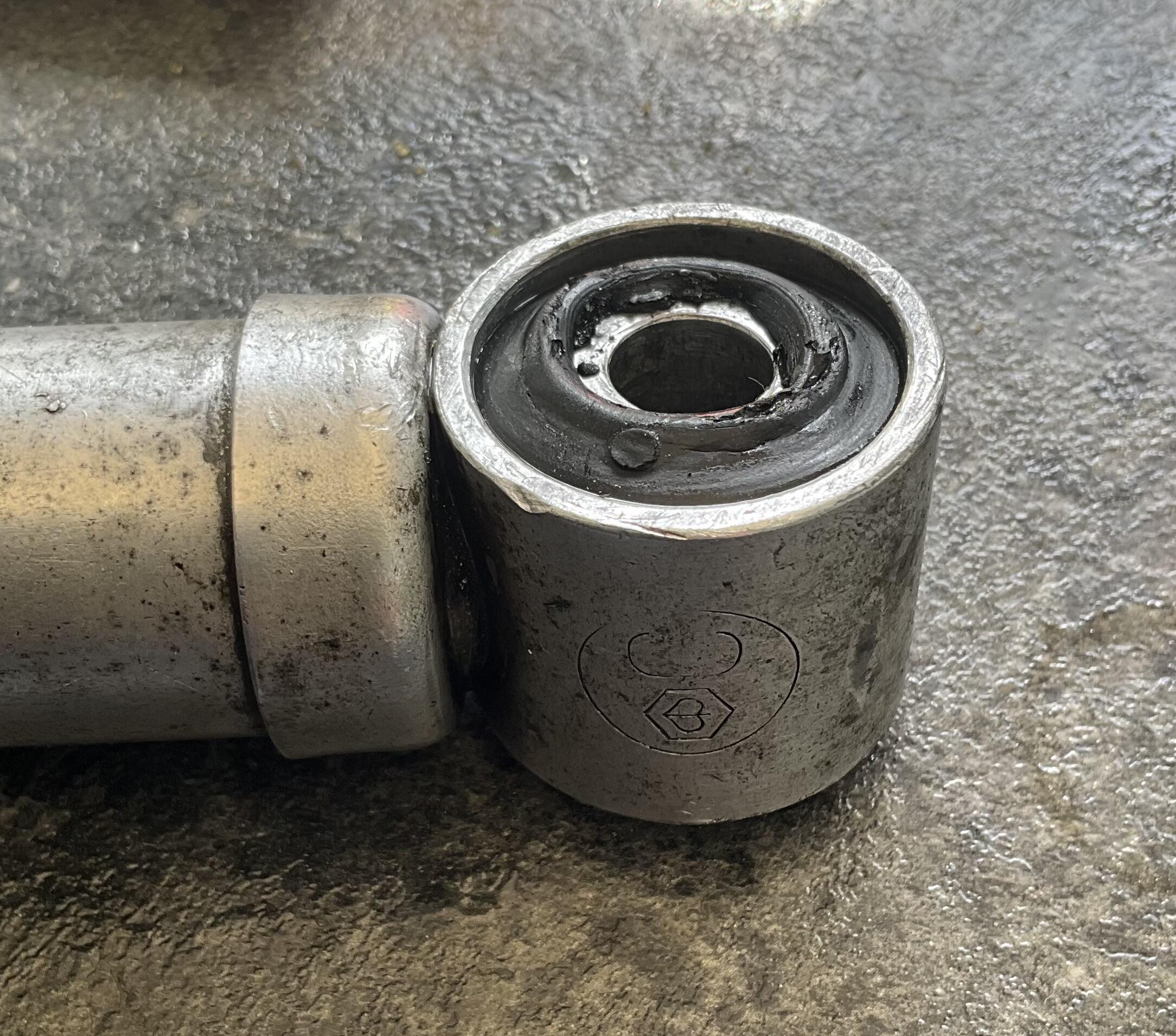

Hallo, da ich mich jetzt schon seit Stunden damit quäle frag ich doch nach. Ich will den Silentgummi beim Stoßdämpfer vorne unten tauschen. Ausbau war relativ einfach. Erst die Buchse aus dem Gummi drücken und dann den Gummi aus dem Auge des Dämpfers. Aber wie baut man das ganze wieder mit neuem Gummi zusammen? Jetzt sieht es so aus wie auf den Bildern, aber besser bekomme ich das nicht zusammen. Vor allem Rdseitig schaut diese Gummiwurst rund um die Buchse doch etwas übel aus…
