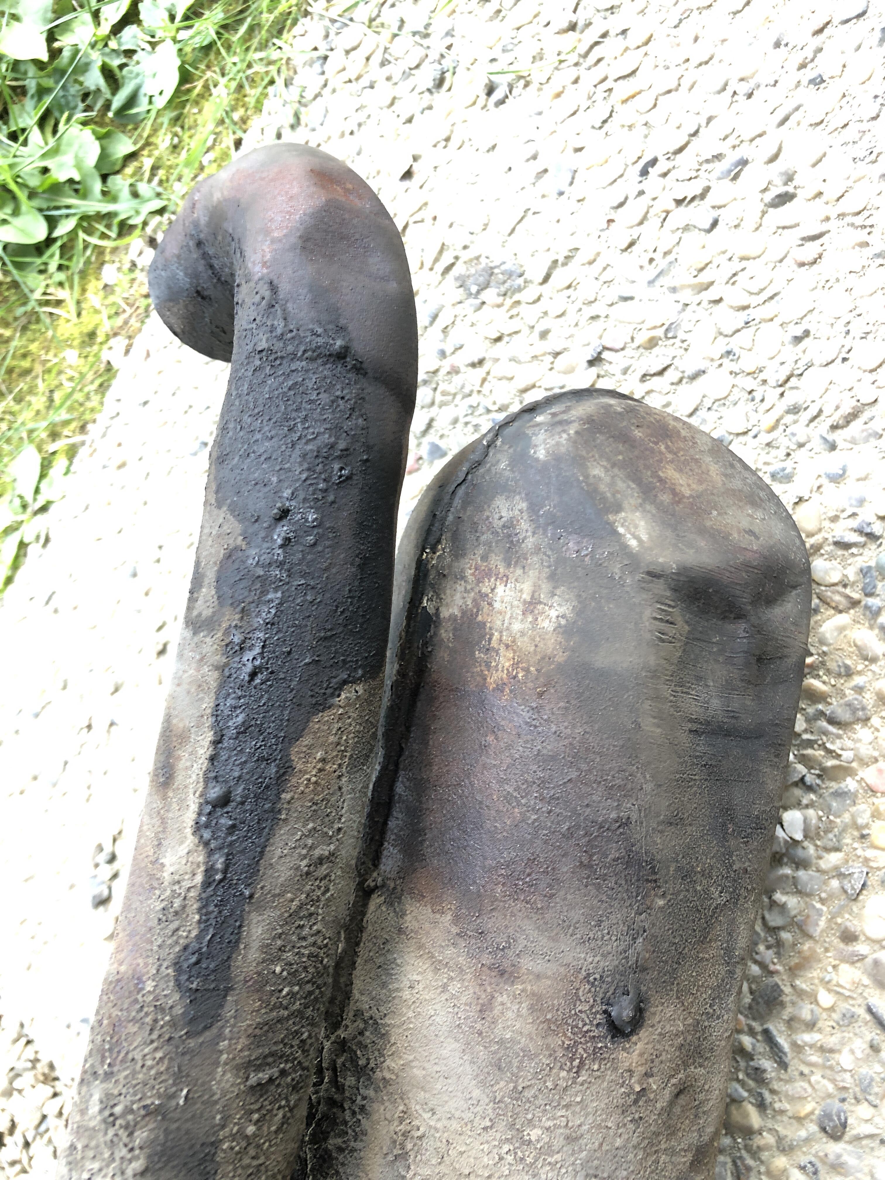

  14. Abschließende Frage: Kann man einen so zugekokten Auspuff selber freifahren oder brauchts da einen Ofen oder Ähnliches?

  17. Das ist ja eine richtig schöne Anleitung…. nur WO kann man das heute noch machen, ohne sofort verhaftet zu werden? Gibt es sonst noch (neue) Tipps zu Entschlackung des Originalauspuffs? Ich möchte den hier weiterverwenden…:

  20. Hier Bilder vom Auspuff. Das feuchte Zeugs bei der Befestigung ist nur Rostlöser (obwohl ich es ihr ordentlich besorgt habe ). Das Ding hat ganz schön Gewicht… Was ich nicht erwähnt habe, jetzt scheint sie kein Standgas mehr zu haben. Sie ist von selbst ausgegangen. Habe jetzt den Sito Ersatzpuff montiert, bin aber zu faul um heute noch zu fahren….
  21. Der Lack muss schon ewig und drei Tage drauf sein. Ist irgendeine silberne Farbe, wohl kaum Auspufflack. Ist aber fast nichts mehr davon übrig.
  22. So, jetzt bin ich nochmal ein paar Kilometer Landstraße gefahren. Hinterher mein Sohn um zu schauen, wo der Qualm rauskommt. Hat man aber wegen der Verwirbelungen nicht gesehen Beim Beschleunigen hat sie gequalmt, dann lief sie rauchfrei max. 80kmh. Egal ob Vollgas oder Halbgas. Ich hab sie dann beherzt bei Vollgas gequält und plötzlich lief sie nach Abgabe einer heftigen schwarzen Qualmwolke 100kmh. Nach dem Abstellen rauchte sie aus dem Auspuff. Der Auspufftopf und der Krümmer selber qualmten aber auch irgendwie. Ich vermute jetzt, dass der Auspuff total „zu“ ist. Den werd ich jetzt genauer unter die Lupe nehmen.
