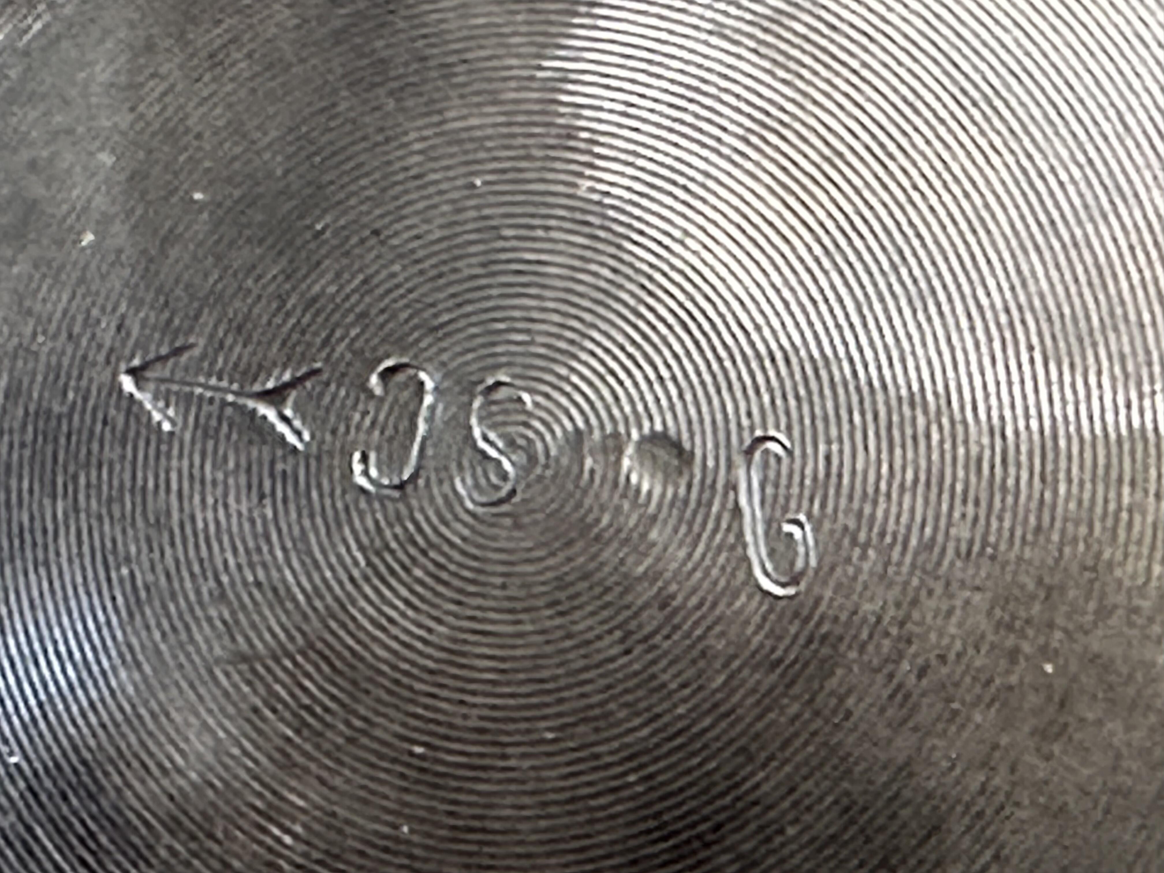

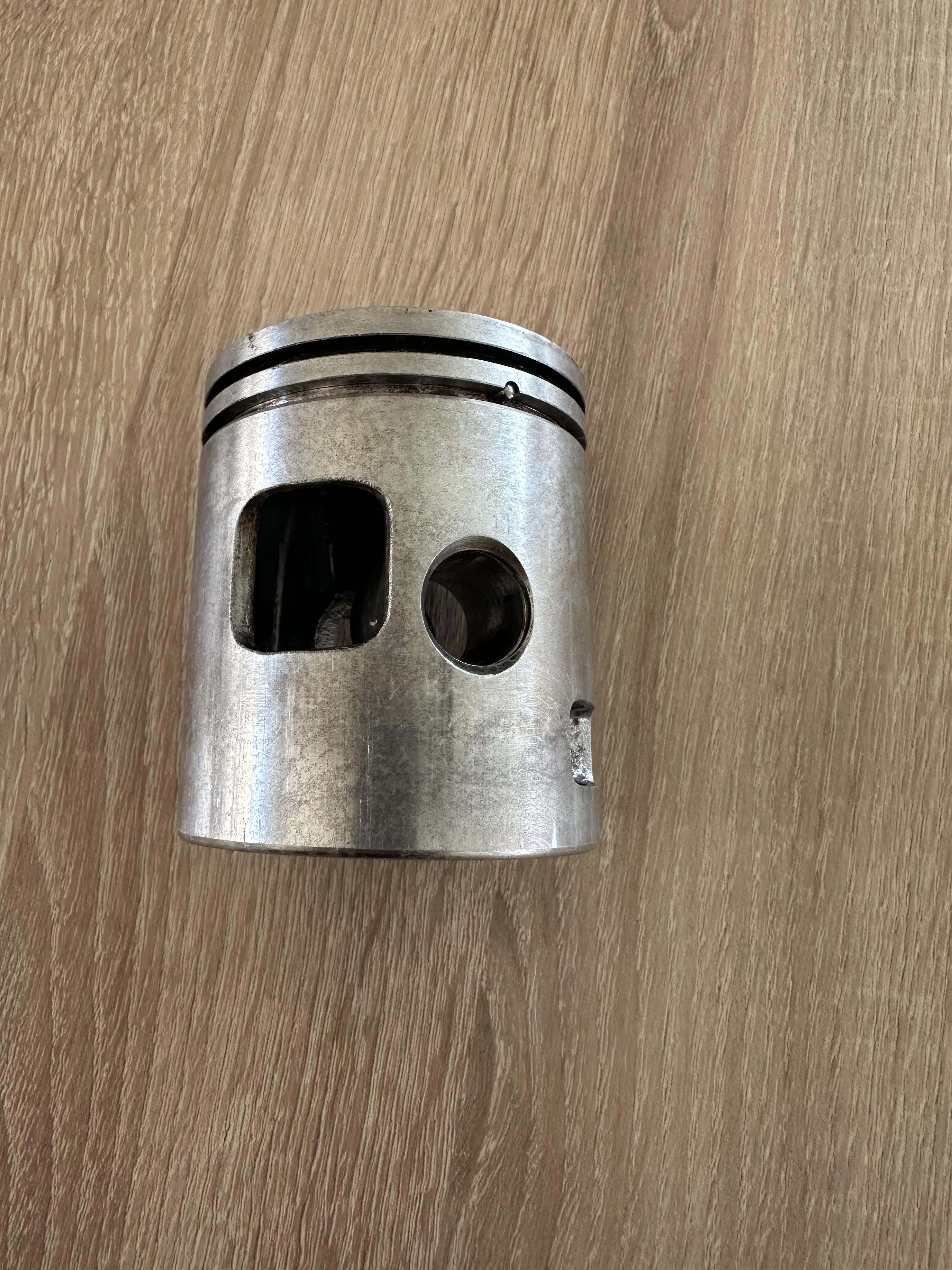

Montagerichtung Zylinder (Pinasco 201 Alu): Fenster im Kolben Richtung Einlass, oder? Die Markierungen ist leider weg... -

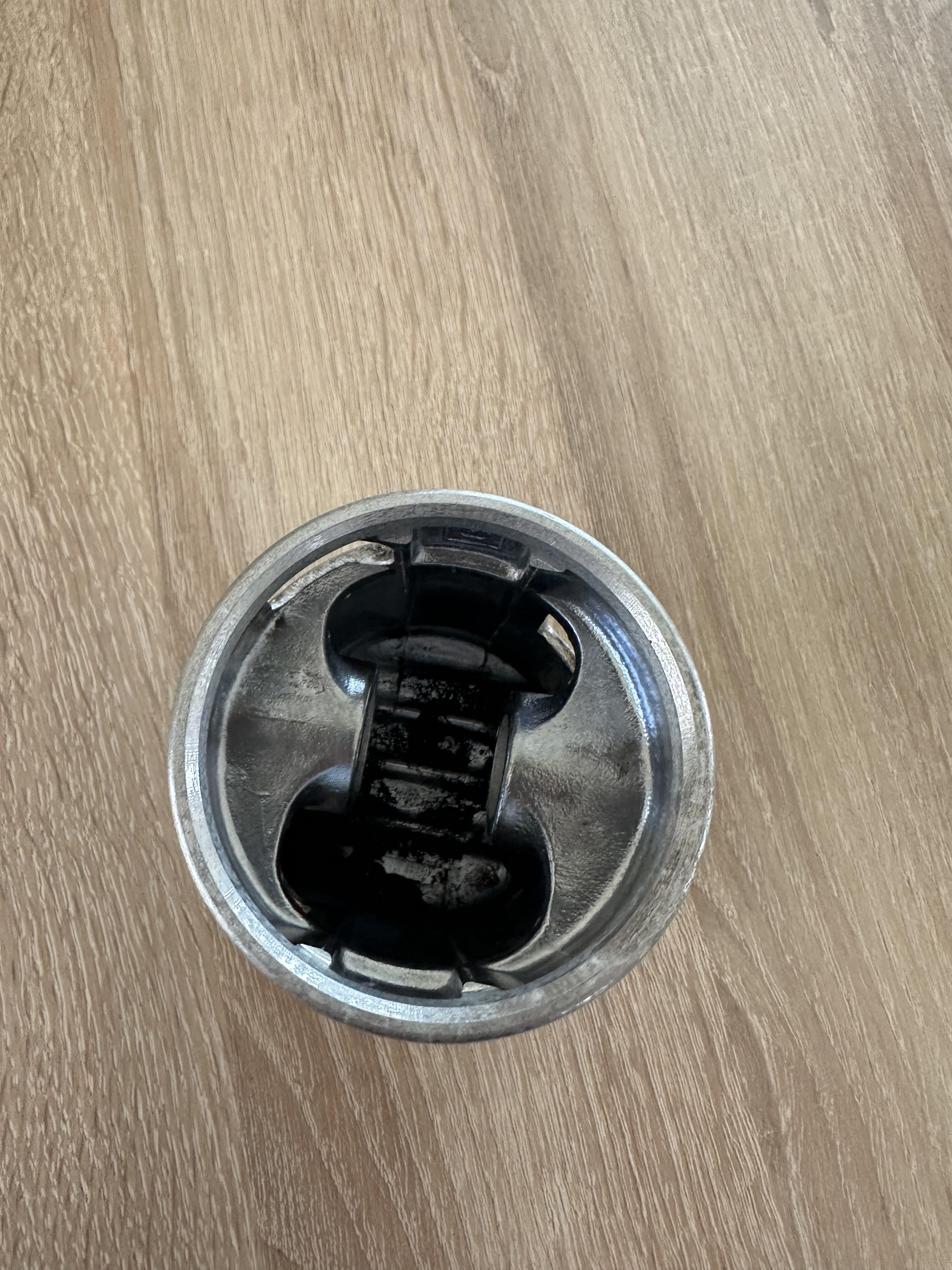

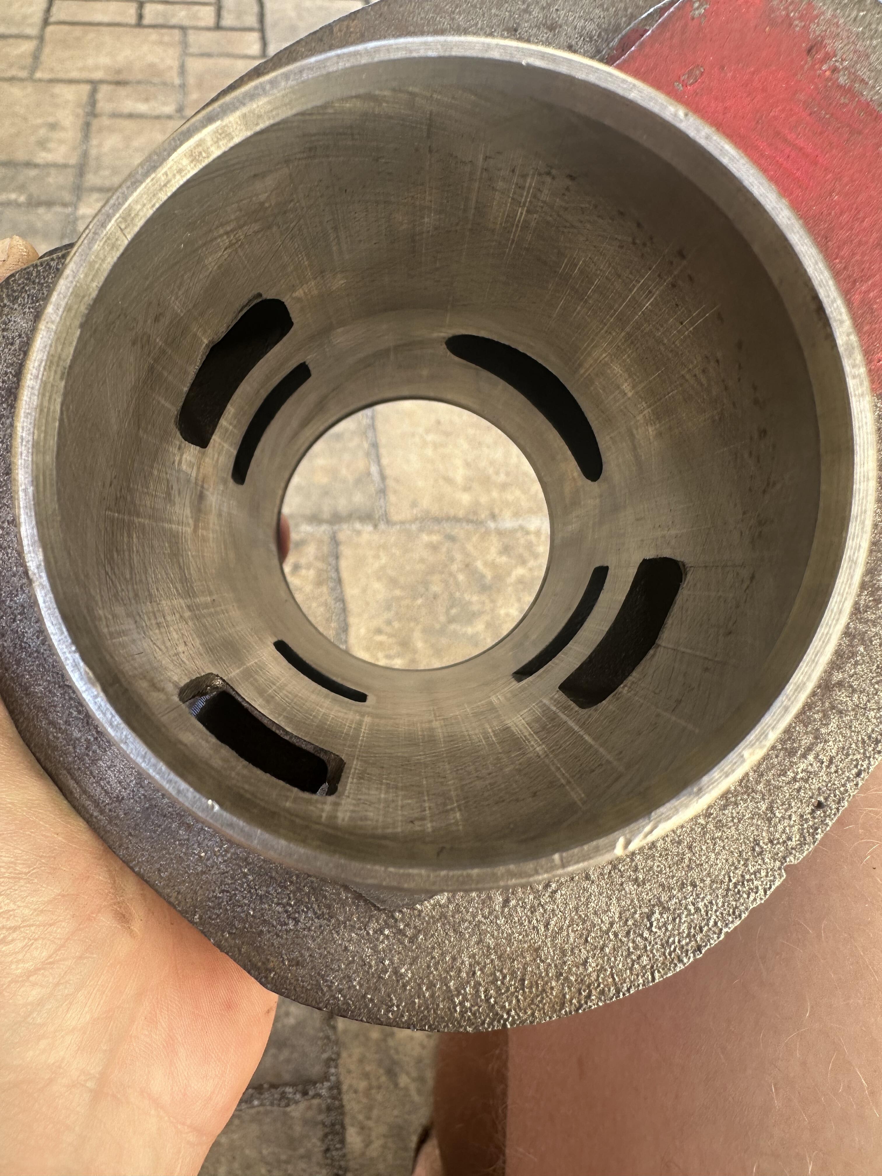

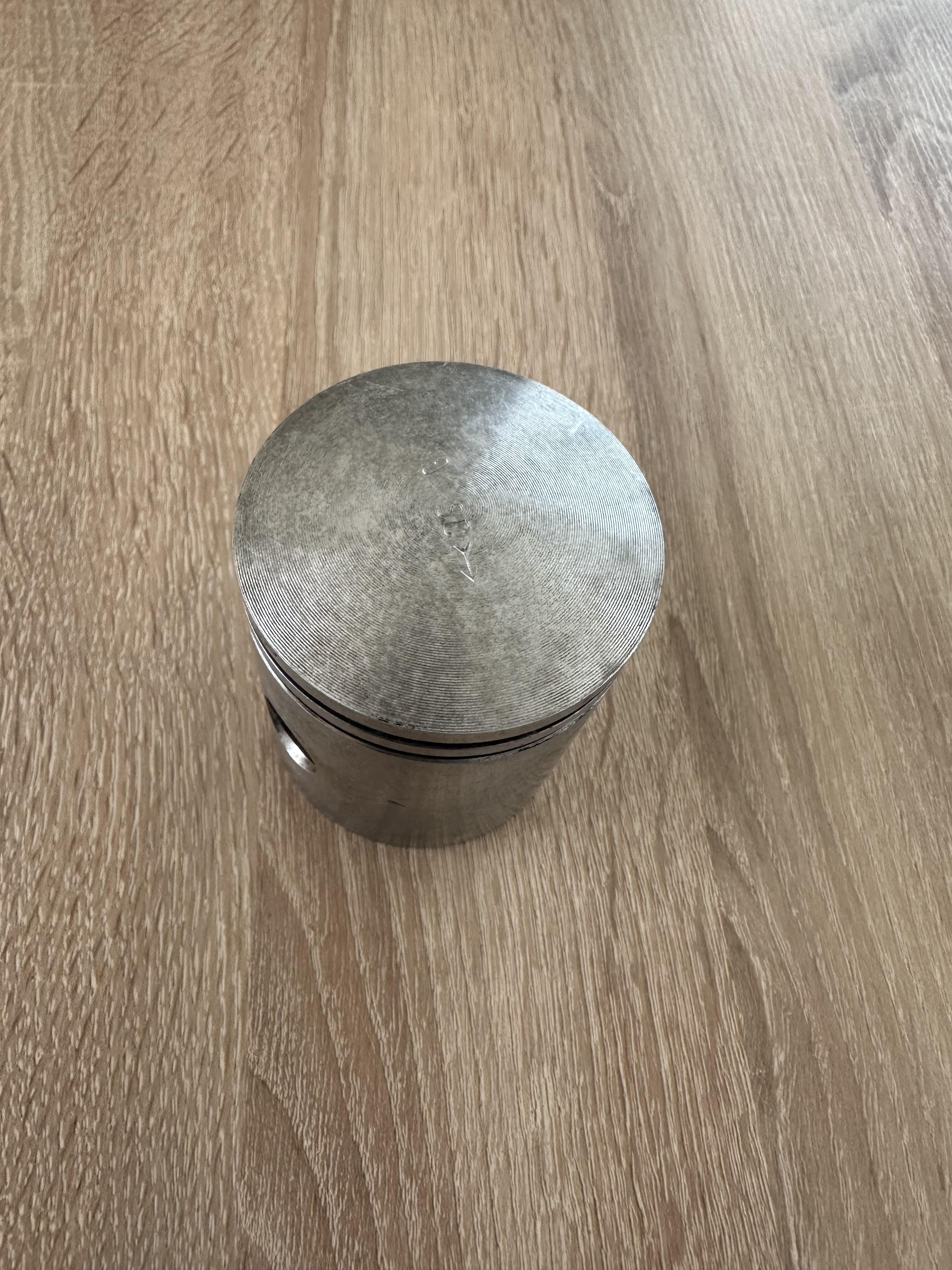

Heute beim Routinecheck entdeckt, dass der erst 500 km alte Aluzylinder eine fette Riefe am Auslass hat. Der Rest der Beschichtung scheint mit okay, jedenfalls ist alles spürbar glatt. Am Kolben sind jedoch auch leichte Spuren, hab ich mit Aceton gut weg bekommen. Für mich war bisher alles okay, Zündung auf 18 Grad abgeblitzt, abgedüst und bei einer 78 HD (ND 42) gelandet, gemächlich eingefahren. 1. Hab ich ein thermisches Problem, oder hab ich mir einen Fremdkörper eingesaugt der sich da verewigt hat? 2. Weiterfahren oder in die Tonne? Offenbar ist das Gemisch wohl doch zu fett bei der Ölkohle. Das komische ist, dass er mit der aktuellen Bedüsung gut läuft. Gehe jetzt auf 76 oder 74 HD runter.
