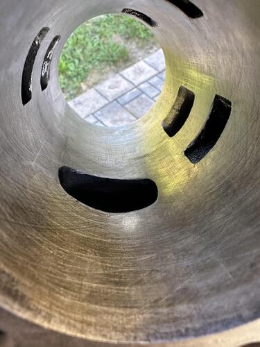

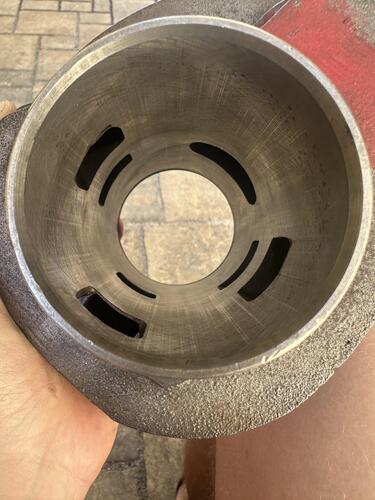

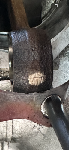

Zustand Zylinder, Kolbenbolzenlager
So, alles wieder verbaut. Neue Kolbenringe hatten ein gemessenes Ringspiel von 0,3. also 1/10tel geringer als die verbauten Ringe mit 8 tkm Laufleistung. Aber gefühlt deutlich mehr Spannkraft. Kolbenbolzen hab ich auch getauscht, Lager mangels passendem Ersatz für die KuWe I (Lager IIII) belassen. Seegerringe natürlich auch neu. Zylinder hab ich wie vorgeschlagen selbst aufgehont. Sollte vom Ergebnis her passen. Kanten sind auch nochmal mit einem Dremel gebrochen, soweit man halt vernünftig hinkommt. Kopf hab ich mit Würth Spezial 250 montiert, auch wenn ich eigentlich ungern mit Dichtmasse arbeite. Das sollte also erstmal alles soweit passen. Danke für die Unterstützen an dieser Stelle!
