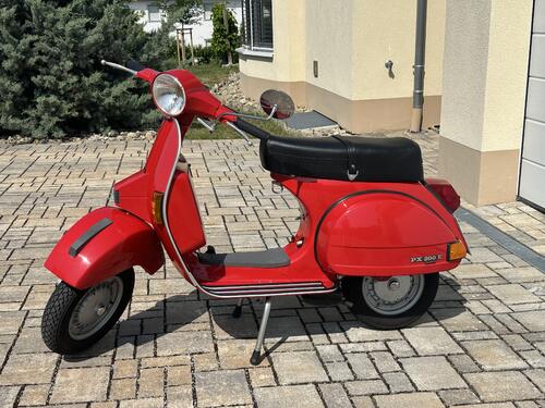

  11. 1984er PX 200 Lusso, Rosso FED 5000M (O-Lack). Soweit alles Original, bis auf die Sitzbank (Originalteil liegt im Keller) und den fehlenden Spritzschutz hinten. Lack ist erstmal mit Zaino versiegelt.
