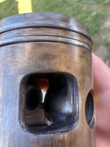

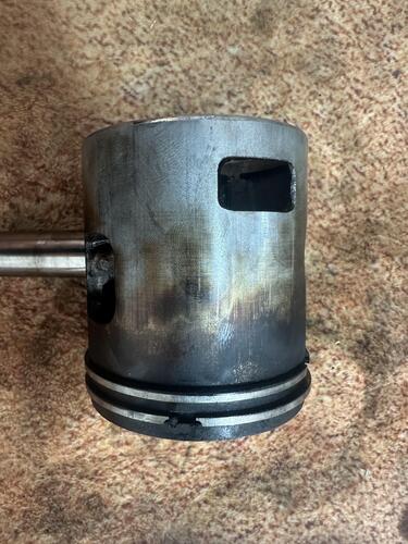

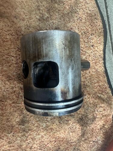

  1. Flankenspiel der Kolbenringe < 0,05 Stoßspiel der Kolbenringe liegt bei 0,45 Pleuellagerspiel axial 0,4 In Längsrichtung bei leichtem Klopfen kein Spiel am Pleuel fühlbar. Lagerspiel KuWe axial bei Kupplungsbetätigung minimalst, eigentlich nicht fühlbar. KuWe und Pleuel würde ich als in Ordnung verbuchen. Oder!? Für das Kolbenspiel müsste ich mir erst eine Bügelmessschraube besorgen. Das Kolbenringspiel ist ja eigentlich noch in der Toleranz. Sollte ich da dann schon neue Kolbenringe verbauen, wegen dem sichtbaren Blowby? Frage deshalb, weil ich nicht unnötig in den alten Zylinder investieren will, wenn das keinen Sinn macht. Eine Honbürste hätte ich jetzt adhoc auch nicht. Da gehe ich sonst direkt auf den neuen GS-Zylinder. Wie sind denn da objektiv die Einschätzungen? Hab ja noch andere Baustellen (Vibrationen und Vergaser) die mich eigentlich nur zum rudimentären Check am Zylinder geführt hatten.

  3. Danke. Das werde ich mal nachmessen. Eingelaufen ist der Kolbenbolzen augenscheinlich nicht, keine Lauf- oder Tragspuren fühlbar. Das verbaute Lager hat 4 Striche. Wenn ich nun schon alles auf habe, könnte ich das direkt tauschen. Hätte aktuell aber nur ein 16x20x20 Neues von Malossi da, Lagerspiel davon mir nicht bekannt. Nehme ich das, oder ist das nicht gut und ich messe erstmal das Spiel des Bestandslagers und tue mich bei Bedarf nach einem mit anderem Sitz um?

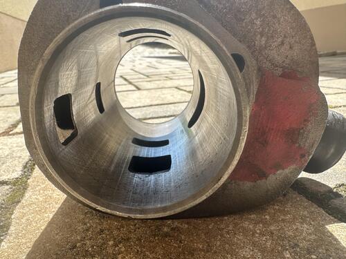

  6. OEM Zylinder 10 PS, Laufleistung 8,7 tkm. Wie wird der Zustand beurteilt? Die Laufspuren sind nur optisch vorhanden, keine fühlbaren Riefen. Lagerspiel finde ich persönlich groß, habe es aber zu selten gemacht um das objektiv zu beurteilen. Und auch nicht gemessen. Syptome: Vibrationen (eigenes Topic, da wurde schon einiges abgeklärt). Video Kolbenbolzenlager
