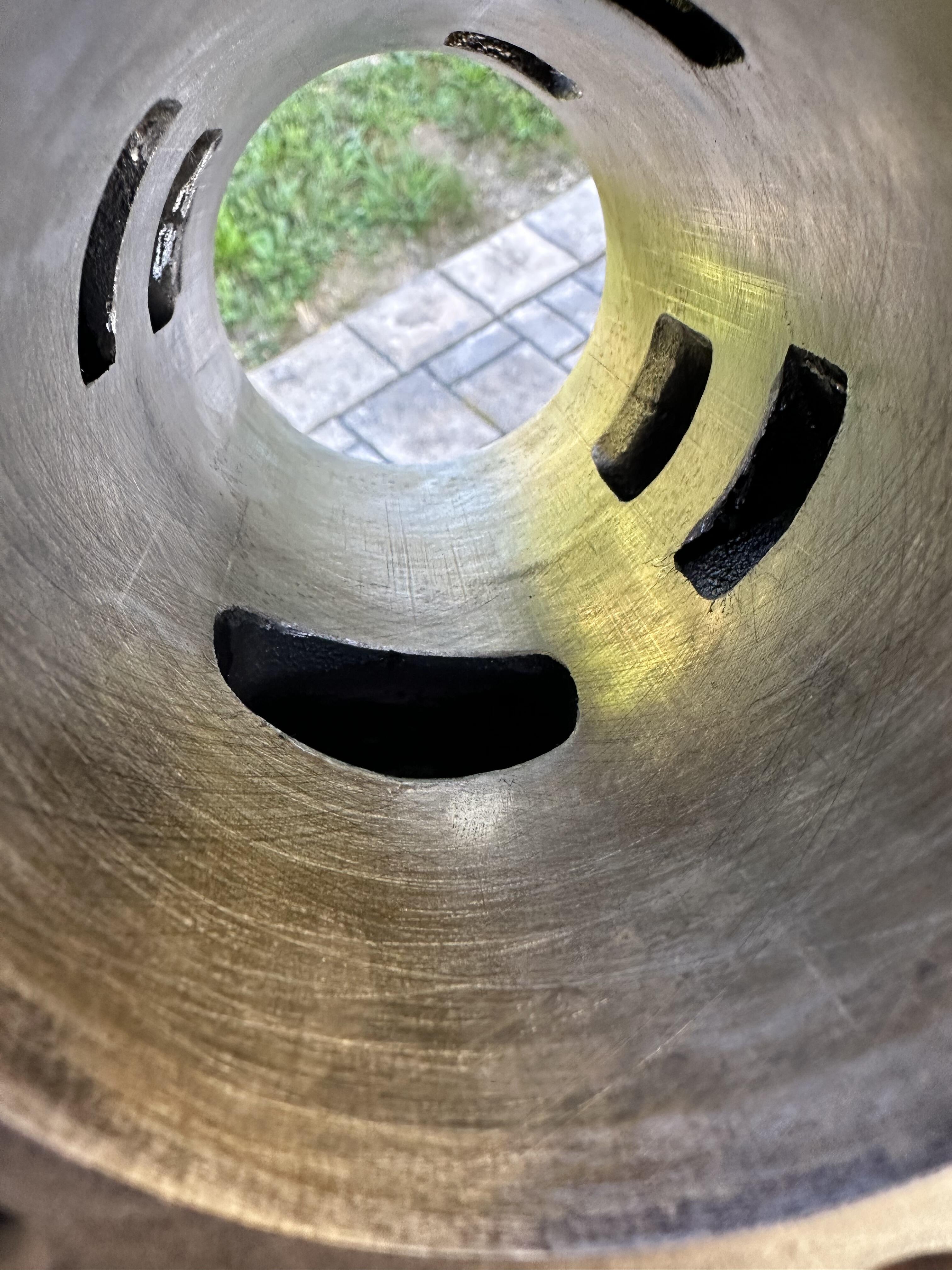

  7. Servus zusammen! Ich mache der Übersichtlichkeit halber mal ein eigenes Thema auf. Hatte vor etwa einem Jahr mal was zum Problem gepostet und auch Hilfe bekommen. Mal kurz in wenigen Sätzen: PX 200, 85er Lusso Problem: Falschluft Symptom: massive Vibrationen, nicht abstimmbar (Leerlaufgemischschraube hat quasi Null Wirkung, Gemisch zu mager) Ursache vermutet aus Richtung: Krummer Vergaser, krumme Wanne, ggf. beginnt das schon schon am Gehäuse Die Kiste läuft zwar schon, aber halt absolut nicht schön und vibriert auch wie sau. Hab letztes Jahr schon einiges in verschiedene Richtingen versucht, u.a. den alten Vergaser über einer Glasplatte abgezogen, war dann wieder gerade, neuen Vergaser getestet (Spaco - lief ziemlich scheiße), Zylinder runter und direkt gehont plus neue Kolbenringe. Zündung eingestellt, neuen Kabelbaum an der ZGP verbaut, etc. Mit unterschiedlichen Düsen hab ich auch schon experimentiert. Bringt alles nichts. Fängt schonlam damit an, dass soobald ich den Vergaser etwas mehr als handfest montiere, klemmt der Schieber. Also passt somit die ganze Basis nicht. EIne dichere Dichting gleicht die Undichtigkeit auch nicht aus. Wollte über den Winter eigentlich mal komplett zerlegen, aber andere Themen gehabt und halt nicht dazu gekommen. Hilft ja nichts, irgendwann muss ich da ran. Meine Frage ist jetzt konkret: bekommt man das wieder dicht und das Gehäuse sauber geplant, die Wanne geplant und den Vergaser schlussendlich satt in die Wanne ohne Klemmen und Undichtigkeit? Und wer macht sowas mit dme vernünftigen Planen der Komponenten? Vielleicht hat der ein oder andere Tipps, so dass ich das Ding hoffentlich mal sauber zum Laufen bekomme.

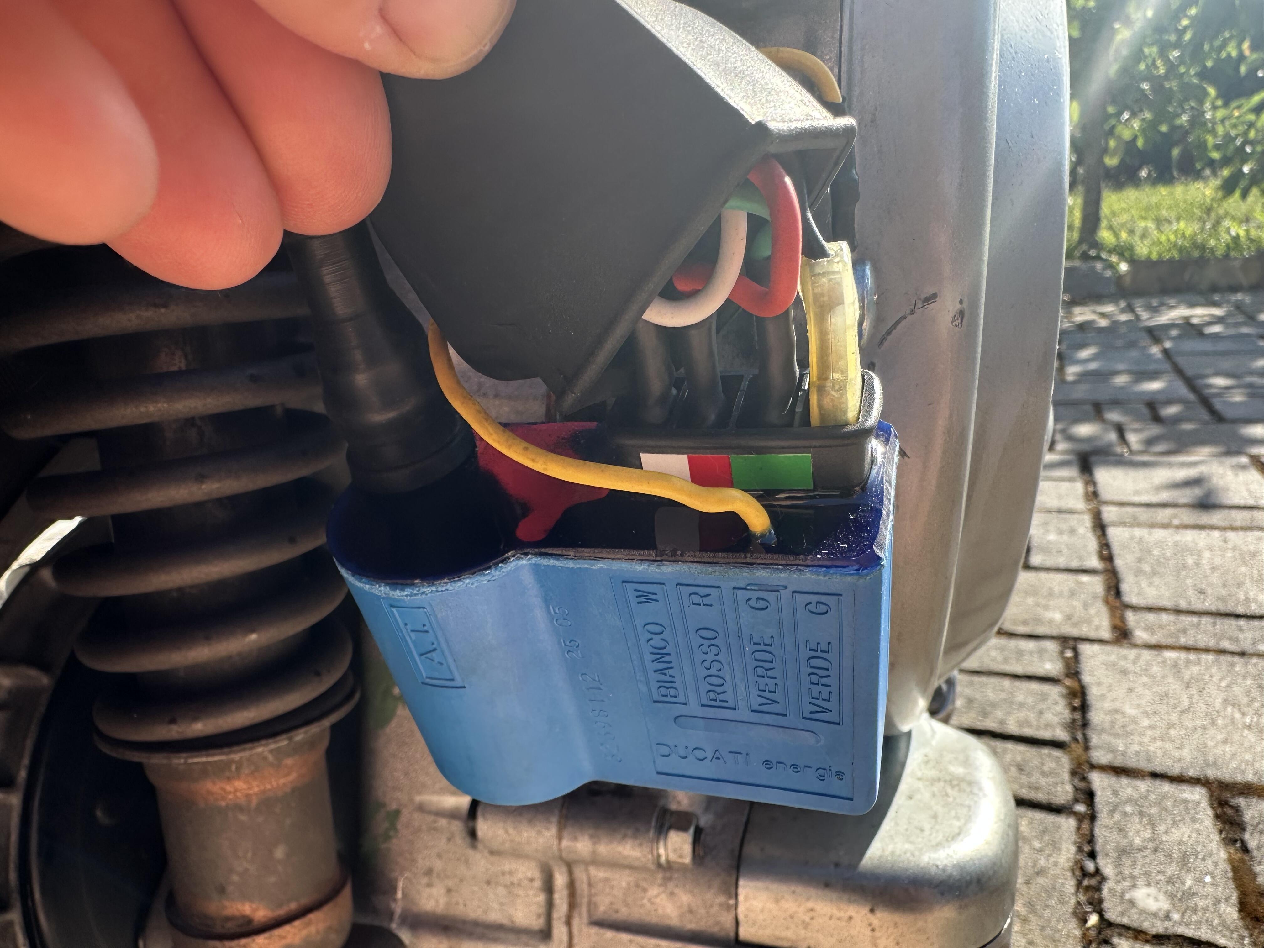

  10. 624 - rot Okay, interessant. Hab mir eben auch mal den Elektrikplan gesucht. Trotzdem verstehe ich den Zusammenhang zwischen dem Kabel von der Zündung zur CDI und einem Roller der nicht mehr aus geht noch nicht und kann nicht nachvollziehen was der Vorhalter da gemacht hat. Aber ich denke das ist, da Funke vorhanden, aktuell kein Thema bei mir, was wieder zum Gemisch/Vergaser führt…
  11. Danke für die Infos! Funke da. Neue CDI ist Ducati, die neuere Blaue. Das grüne Kabel zur Zündung ist im Hauptkabelbaum selbst ohne Verbindung, da gebrochen. Von der ZGP kommend hab ich den ganzen Kabelast zur CDI neu gemacht, das sollte passen. Soweit ich verstanden habe, wurde das grüne Kabel im Hauptkabelbaum vom Vorgänger gegen ein neues Kabel (schwarz) vom Zündschloss zur CDI ersetzt. Das läuft neben dem Hauptkabelbaum und ich habe es wie bisher auf „Verde rechts“ gesteckt (siehe mit angegilbtem Isolator). Lief ja bis dato so. Also das „schwarze/ersatzgrüne“ vom Zündschloss kann ich an der CDI abziehen, bzw. welche Funktion hat das? Vielleicht hab ich einfach nur Pech und alles passte bis auf die hängende Schwimmernadel/den Chinesenhut am neuen Spacko und dessen Folge (Flutung). Würde ins Schema passen, da alles was ich bisher an dem Bock anfasste danach defekt war (Kabel Zündgrundplatte zerfallen, Ölbehälter gerissen, Vergaser krumm, usw.). Krieg leider das Kurbelgehäuse momentan nicht trocken. Mal sehen was der heutige Tag an Sonne bringt, sie steht mit KuWe/Drehschieber offen und ohne Kerze im Freien. Da Gemisch wegen vorübergehender Ölpumpendemontage, bleibt aber mindestens das Öl im Gehäuse. Will es heute Abend nochmal mit dem alten Dello testen, damit lief sie ja zumindest. P.S. Hauptkabelbaum ersetzen klingt irgendwie ätzend… bzw. auf Verdacht hab ich da wenig Motivation zu aktuell. EDIT Thema Dirko: nutze das eigentlich nie. Hier hab ich lediglich den Kopf an der Dichtfläche zum Zylinder ganz dünn bestrichen. An den Stehbolzen ist natürlich nichts dran, wieso auch. Die habe ich nicht rausgenommen um den Zylinder zu ziehen.

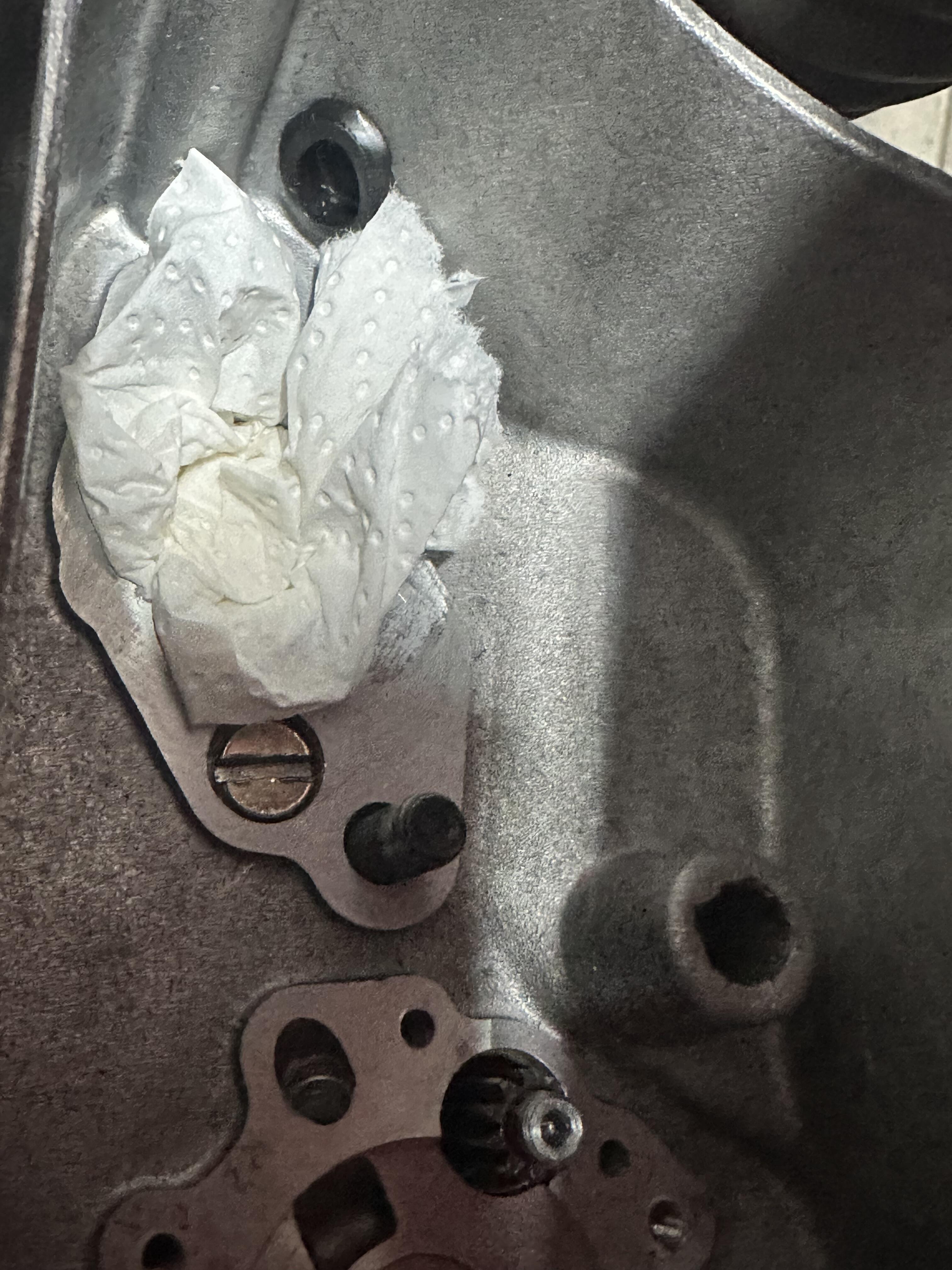

  14. Vespa zusammengebaut, offenbar hing am nagelneuen Vergaser die Schwimmernadel. Anders kann ich mir das nicht erklären. Jedenfalls sprang sie nicht an und die Vergaserwanne war geflutet. Aus dem Vergaser hat es am höchsten Punkt Sprit rausgedrückt. Könnte kotzen! Wenn ich sie durchkurble, kommt mir die Brühe aus dem Kurbelgehäuse entgegen. Siehe Video Was mache ich nun? Wieder Zylinder ab und versuchen die Brühe rauszubekommen? Ist 1:50 Gemisch.
