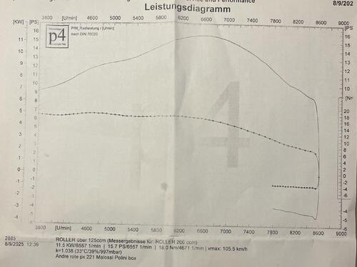

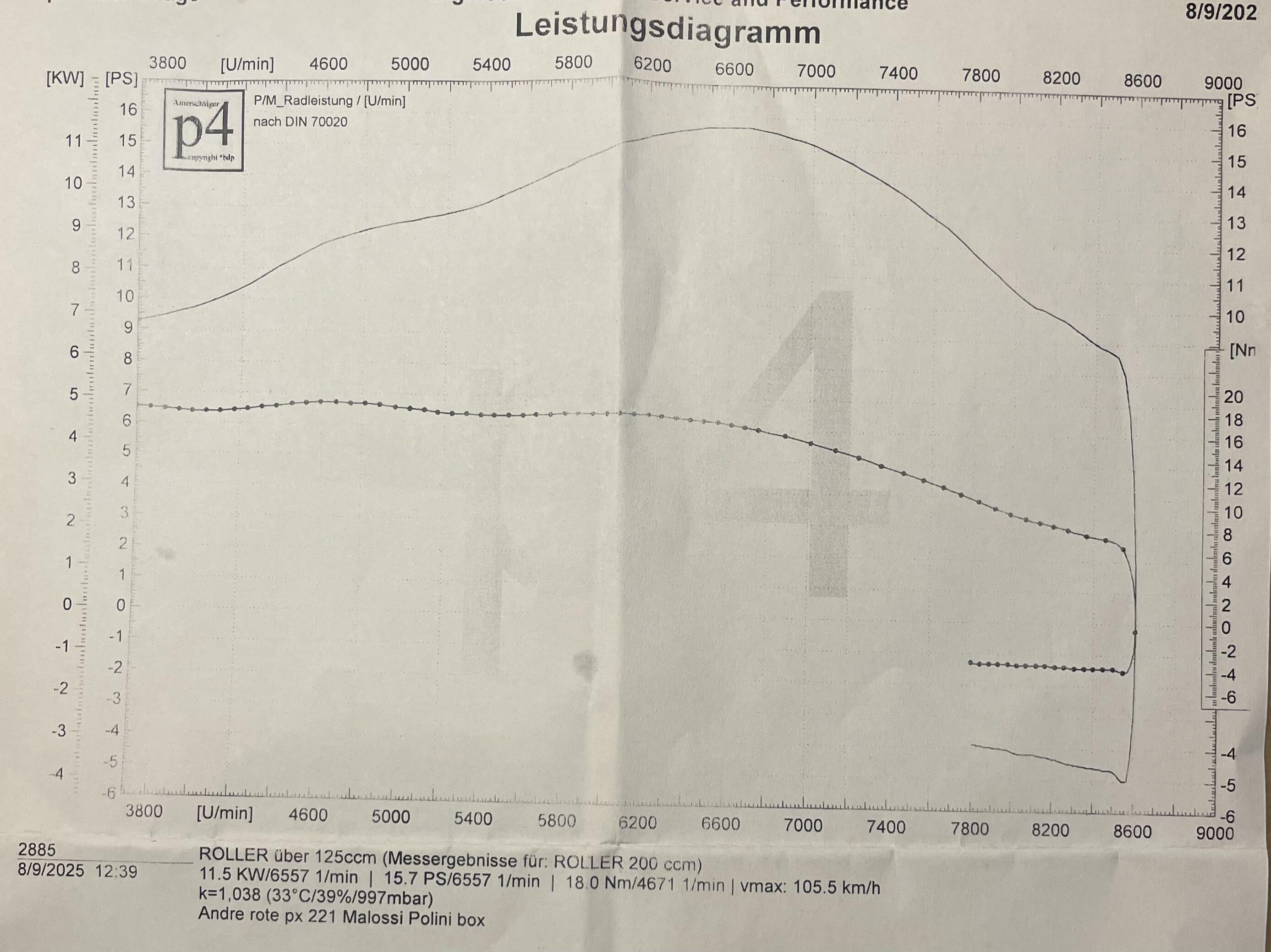

  2. Die Zeiten hab ich nicht gemessen. Weiß nur das die Sip Welle mit 115°/4° verbaut ist. Von dem Prüfstand‘s Mensch kam nur der Kommentar: schlecht! Das wars dann aber auch. Auf der Straße läuft der bock ja eig. ganz gut. Beschleunigt gut durch bis in den vierten Gang ohne anschlussprobleme und zieht meine 100kg bis 125laut GPS. Ich denke da wird im Winter ein bisschen rum gefräst. 😁
  3. War heute auf dem Prüfstand mit meiner PX mit: Malossi 210 mit A174/ Ü119 60er Sip Welle 24er SI Rahmengesaugt und spritbohrung Polini Box Vape Zündung statisch auf 18grad geblitzt Ori Getriebe Superstrong Kupplung mit 24z Alles nur gesteckt und nichts gefräst. Wo steckt die Leistung? Drehschieber einlass fräsen? Gehäuse und Zylinder bearbeiten?

  8. Bedüsung passt soweit. Nimmt das Gas gut an und geht auch sofort wieder auf Standgas wenn ich das gas los lasse. QK hab ich ehrlich gesagt noch nie nachgemessen. schau ich mal nach danke!
