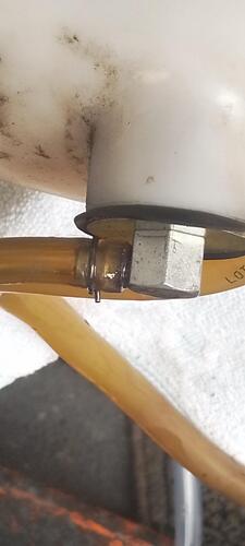

Mein Öltank ist undicht. Es tropft langsam aber stetig am Schlauchanschluss. Gibt es eine narrensichere Klemmung, die auch dicht hält ?
Oder aber nur das andere nicht geweitete Schlauchende nehmen ? Bin mir nicht sicher, ob da für eine Schlauchschelle nach unten genug Platz ist.
Bearbeitet von tingeltangeltoll
Da ist
vor 38 Minuten schrieb tingeltangeltoll:
Wenn die Schraube zur Seite zeigt, reicht die auch nicht tiefer als das zugegebenermassen echt beschissene Drahtdingen.
An der "Unterlegscheibe" unter dem Ölanschluss ist ja noch ein L-förmiger Fortsatz dran. Der stützt sich wenn er in der falschen Postition ist am Öltank ab und liegt nicht fest an der Dichtung an. Da hats bei mir dann rausgetropft. In der richtigen Position hat es mehr Platz und dient zur Führung des Kraftstoffschlauchs.

Am 20.7.2025 um 18:33 schrieb tingeltangeltoll:
Mein Öltank ist undicht. Es tropf[t] langsam aber stetig ...
Trotz meines Tonfalls ernst gemeint:
  • Der Öltank ist Müll. Er kommt nicht mit synthetischem Öl klar. Es bilden sich dann Risse, die sich wieder schließen, sobald das Öl weg ist. Solche Tanks sind weiß. Neuere Tanks sind milchig weiß/ durchscheinend.
  • Die Dichtung ist aus Gummi und das war gut so. Einige Shops verkaufen Pappdichtungen mit Silberpapier auf beiden Seiten; vergiß die. Weder diese, noch die Dichtung im Zulaufrohr des Tanks unter der Überwurfmutter wurden durch Alterung besser. Mit Estherölen kennen sich beide nicht aus...; ersetzen.
  • Die Scheibe unterm Gummi wurde - abhängig von Modell und Lieferziel,- ca 1987 durch eine Scheibe mit einem L-Fortsatz, der den Benzinschlauch korrekt führt, ersetzt. Tauschen.
  • Das sechsseitige Teil hat innen ein hohes Sieb drauf. Um das nicht durch Zerquetschen zu zerstören, benötigst du eine mindestens 900er (9cm) SW17 Langnuss (und alles was du an 1/4" Verlängerungen hast), um da unten anzukommen und die Mutter zu lösen.
  • Ölschlauch und Klammer tauschen. Der Original Ölschlauch ist - wie der Benzinschlauch, den ich auch gleich tauschen würde - besonders dick (von der Wandung her), weil sich der Motor gegenüber dem Öltank/ Benzintank bei jeder Straßenunebenheit bewegt. Also nicht einfach einen Aquarium- oder Simsonschlauch nehmen. Die Auslauföffnung des Öltanks muß nach dem Einbau exact zum Lenkkopflager/ nach vorne zeigen.
  • In dem Karosserieloch unterm Öltank, wo die ganzen Bowdenzüge und der Kabelbaum herauskommen, sollte ein "Plastikdeckel" sein. Fehlt dieser, gibt es Probleme mit der Si Vergasereinstellung... Und mache da unten (und auch den Ansaugschlauch) gleich richtig sauber, sonst wird der Dreck früher oder später angesaugt und muß durch den Motor wandern...
  • Wenn der Kabelbaum genauso alt wie der Öltank ist, dann könnten die Adern (insbesondere die grüne, die von der CDI durch den Kabelkasten bis nach vorne zum Zündschloss läuft (über Verteiler unter der Kaskade)) bröckelig sein. Also Kabelkästchen auf dem Motor öffnen und alle Adern dort gut befingern. Ggfs.  sollte man den Kabelbaum gleich mit tauschen...
  • erfahrene Jungs bestellen sich gleich ein neues Schauglas inkl. Dichtung mit, denn wenn man beim Einbau einmal irgendwo gegen ditscht, dann hat es einen Riss, auch wenn es nicht zerfällt.
Bearbeitet von CDI

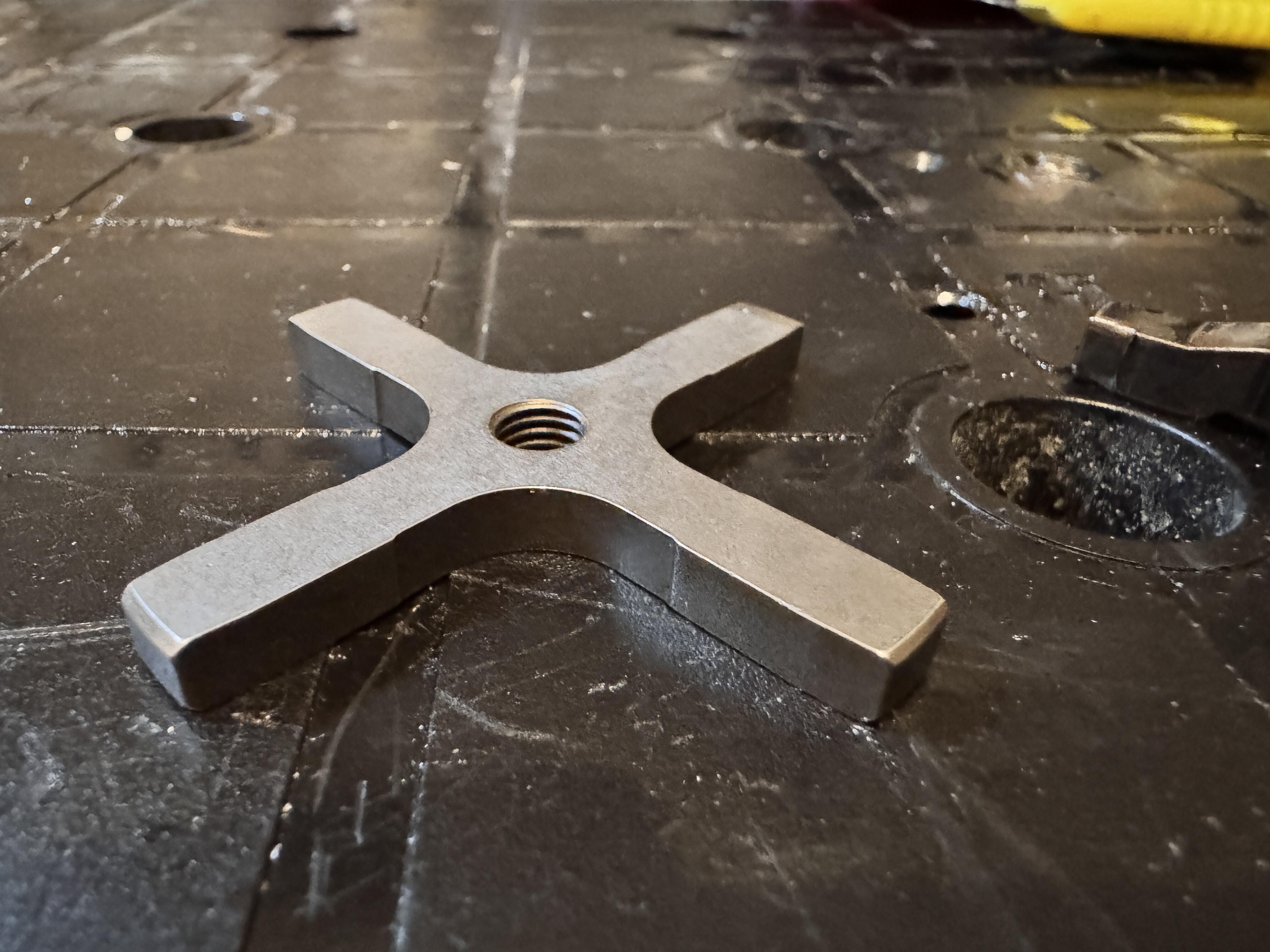

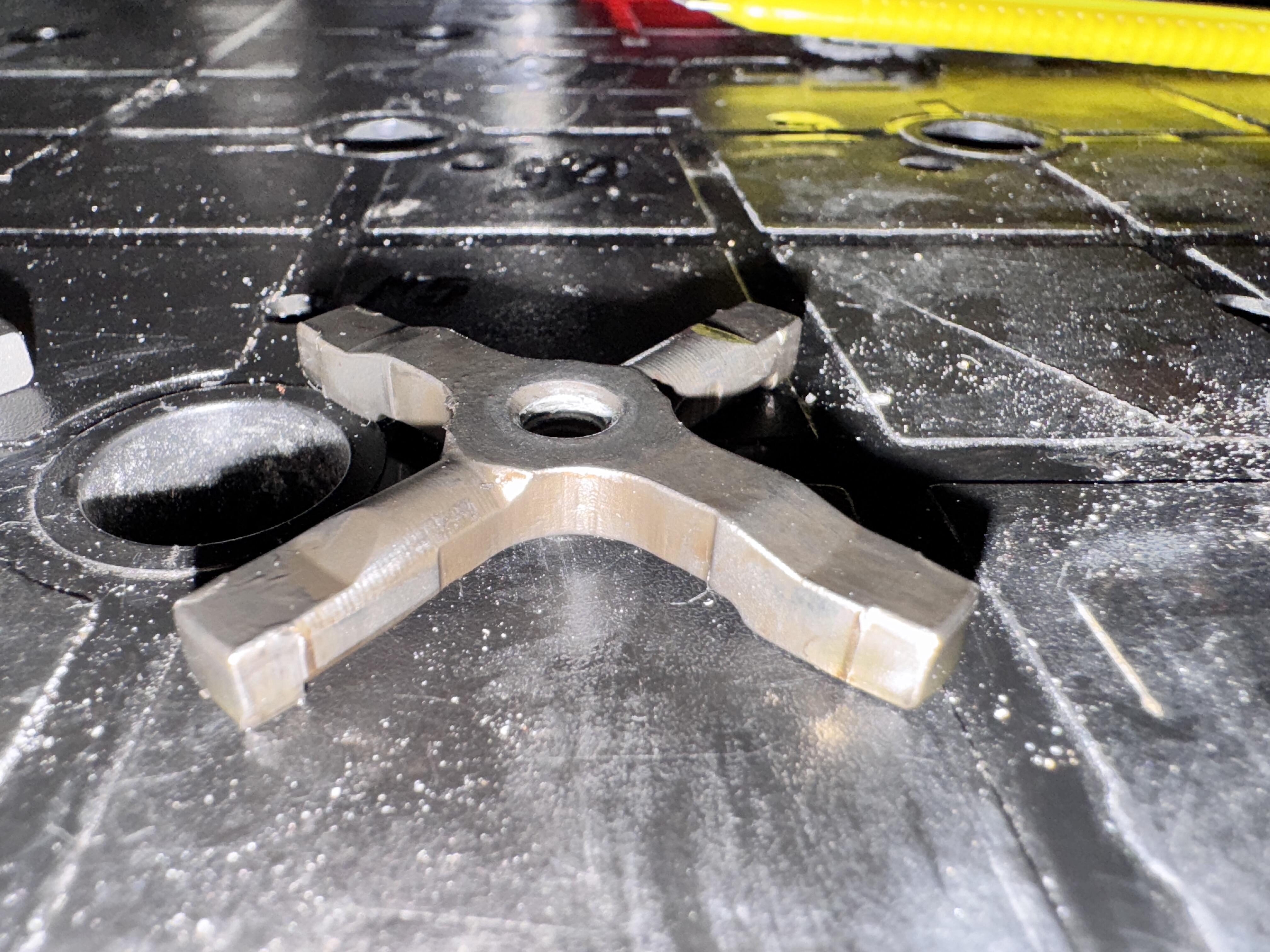

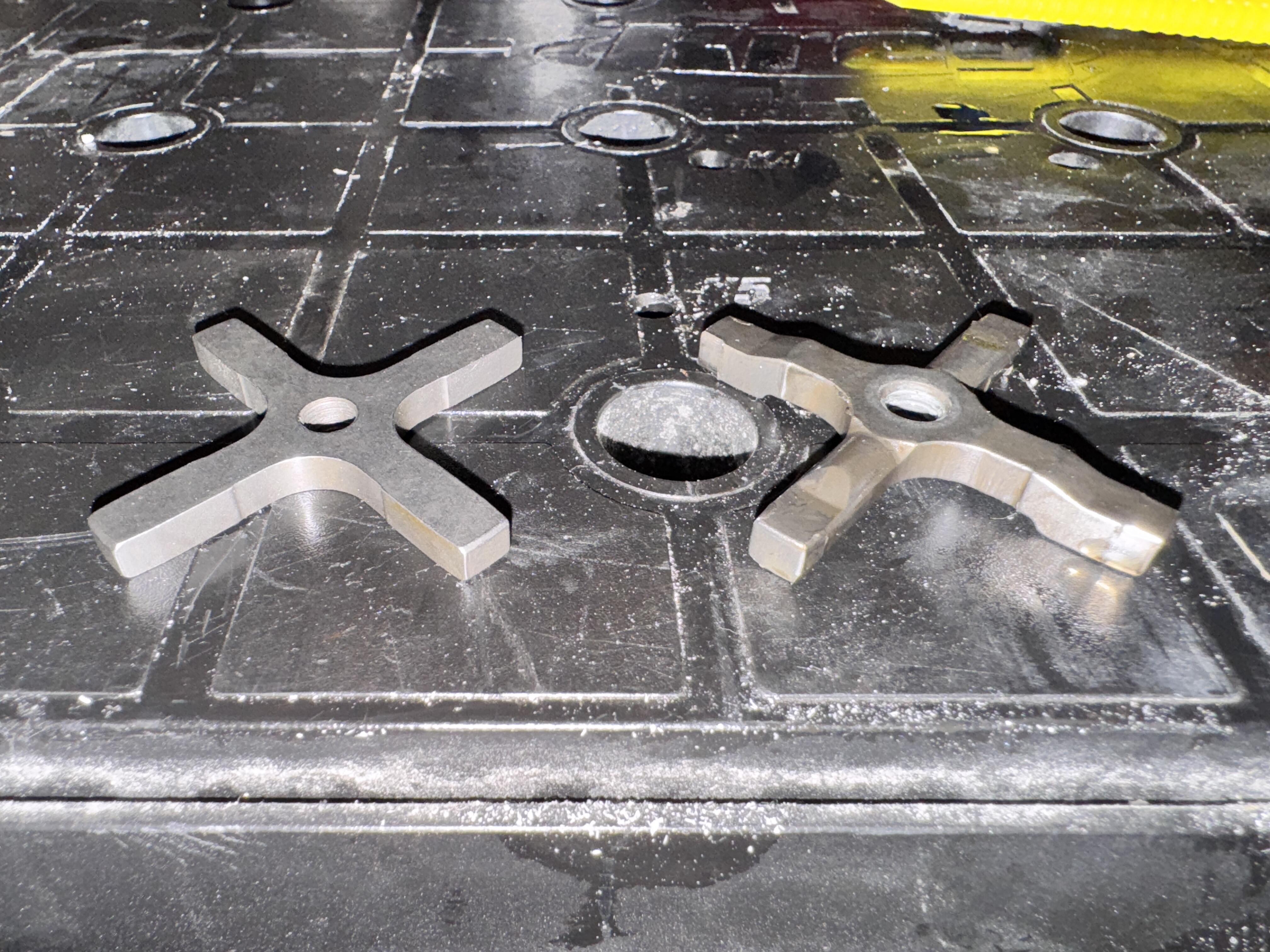

Hallo zusammen, ich revidiere gerade einen PX200 Motor und schnall einen VMC Ranger drauf. Bei dem SIP Revidierungsset war ein glattes Schaltkreuz dabei. Macht das einen Unterschied? Muss ich auf irgendwas achten?
Ja, dass du das Selbe einbaust wie im Motor vorgefunden. Du hast ein "alt" Getriebe und ein Lusso Schaltkreuz im Set.
Das glatte ist Lusso-Getriebe.
Das gekröpfte ist PX alt Getriebe.
Sind nicht austauschbar.
