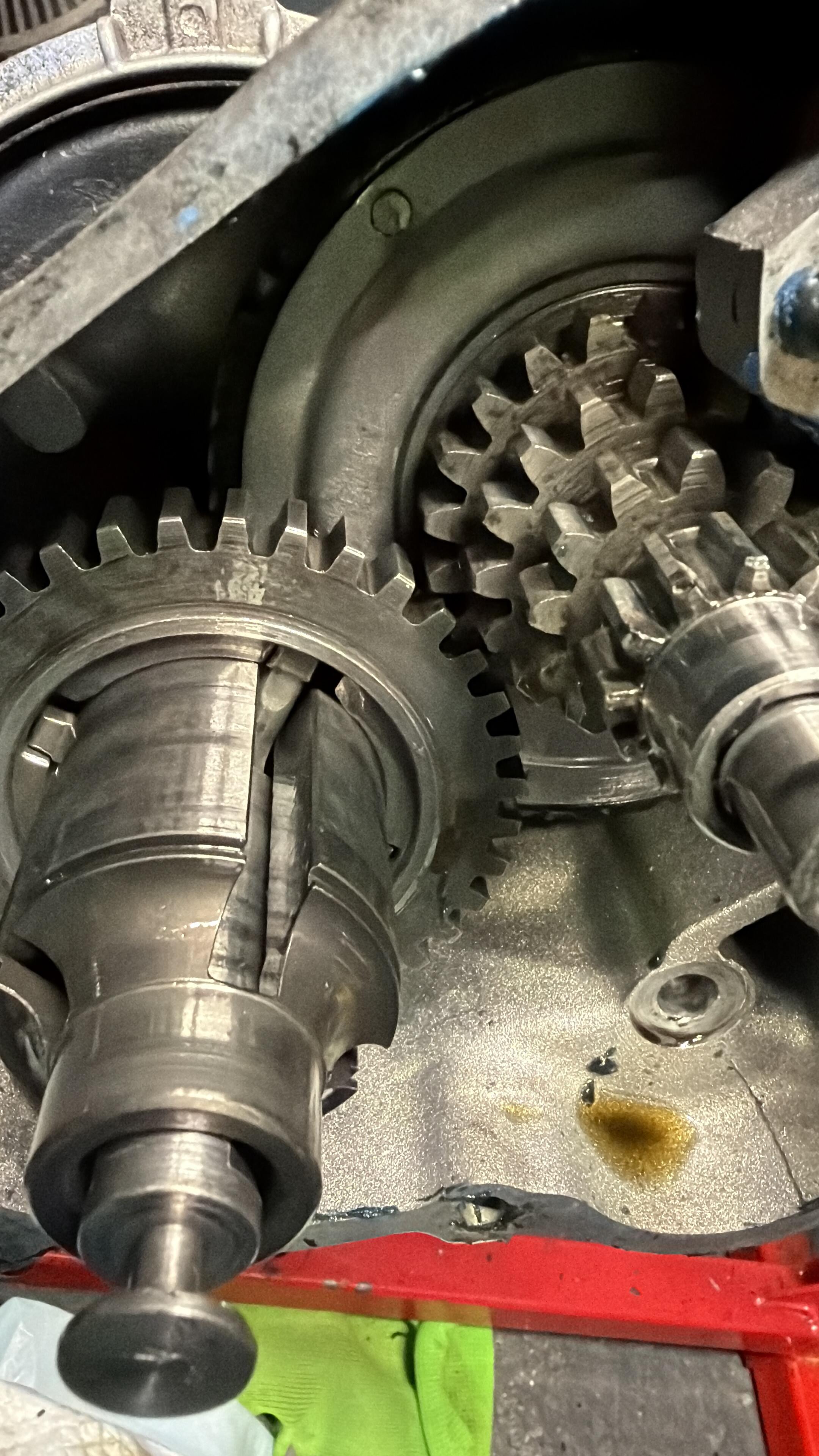

  1. Hi, Ich habe einen deutlichen Versatz am vierten Gang zur Nebenwelle. Ist das normal? Die Welle steckt komplett im Lager. Danke vorab

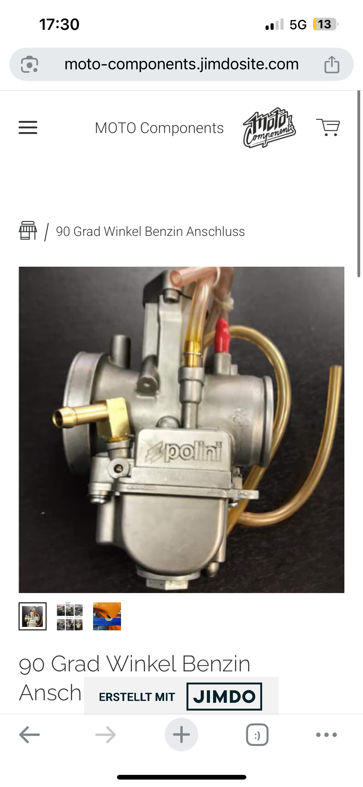

  4. Moin, ich würde gerne meinen vergaser so umbauen, kann mir jemand sagen wie ich die alte Messing Buchse raus bekomme? lg

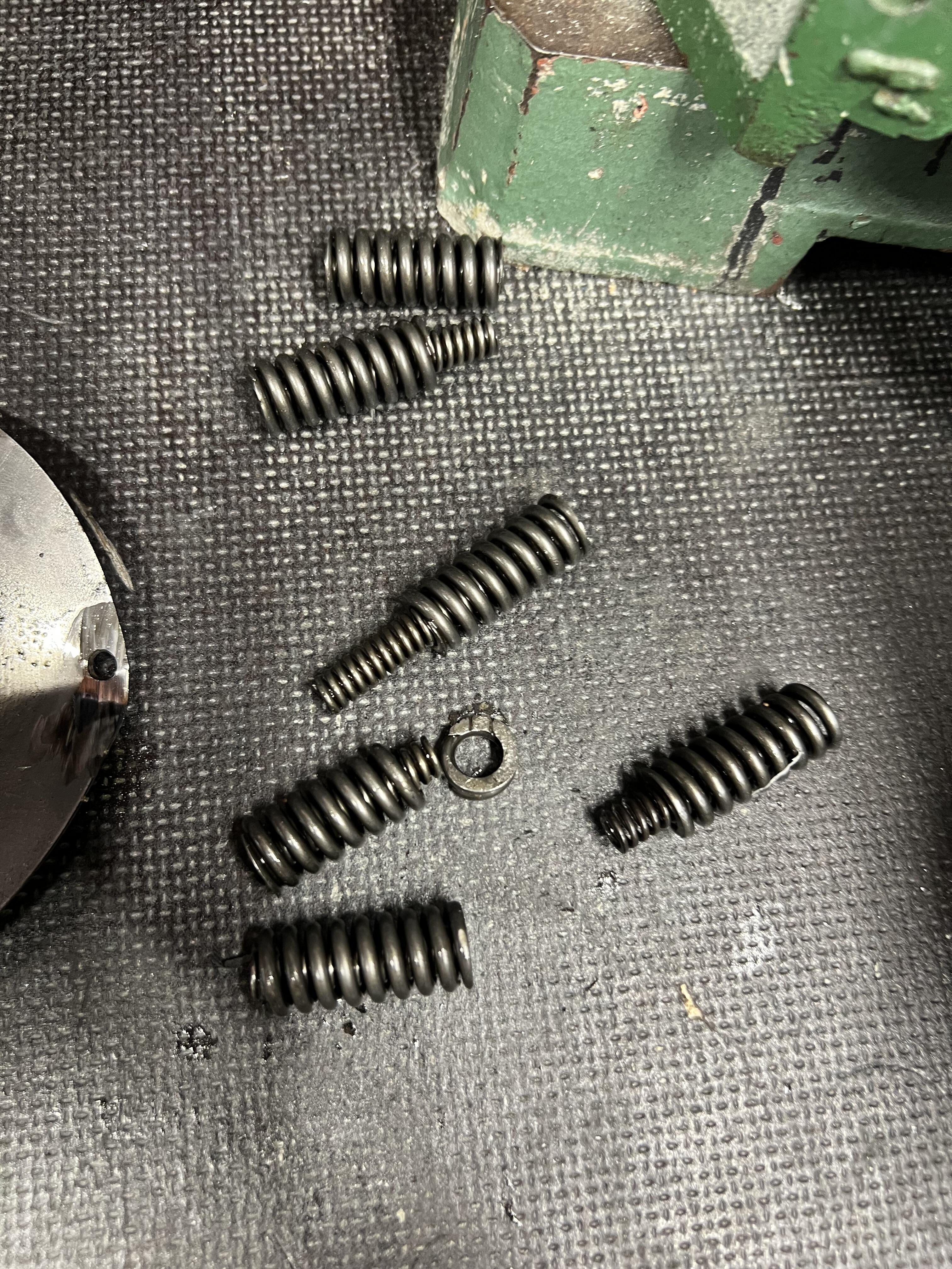

  8. Also ich habe mal den Motor aufgemacht um zu suchen. Tatsächlich ist eine Primärfeder gebrochen gewesen. Aber löst das diesen Fehler aus ?
  9. Hi, bei mir ist zwei mal der federteller gebrochen, hat jemand ne Idee wieso? Motor hatte eine neue Kw bekommen bgm 60 hub und malossi Sport.
