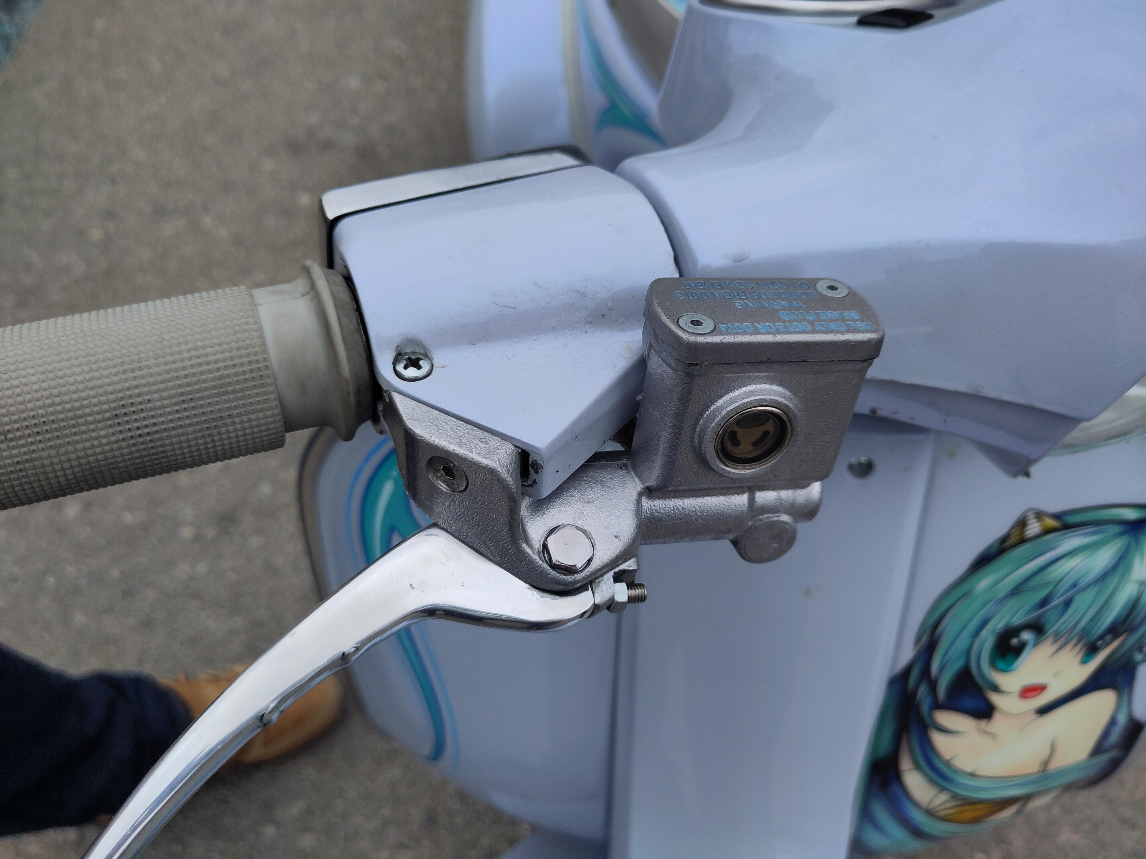

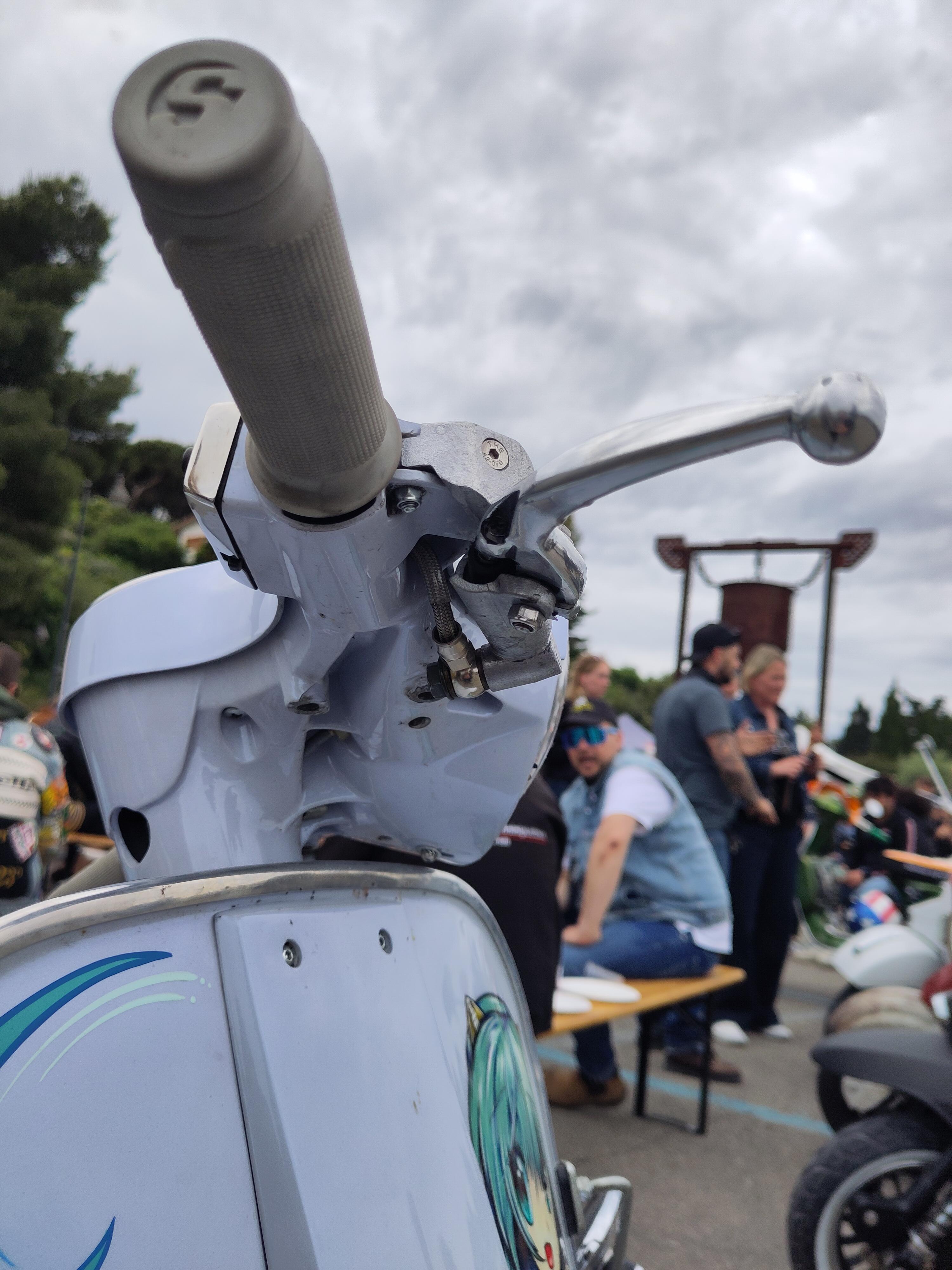

Kennt jemand diese Bremspumpe? Find ich eine elegante Lösung, so auf Elba gesehen. Hab ich bisher nirgends finden können.
IMG_20250503_170306.thumb.jpg.5f15f934c8a117659757d099f96aa6ec.jpgIMG_20250503_170232.thumb.jpg.a0dfc05803c7effa66629d2a6a6ffa25.jpg
Wurde auf der eicma von vmc präsentiert, bisher aber keine weiteren Infos gehört.
Ah danke, ich wusste, ich hab die schon irgend wo mal gesehen. Vermutlich auf Bildern von der EICMA hier im Forum...
