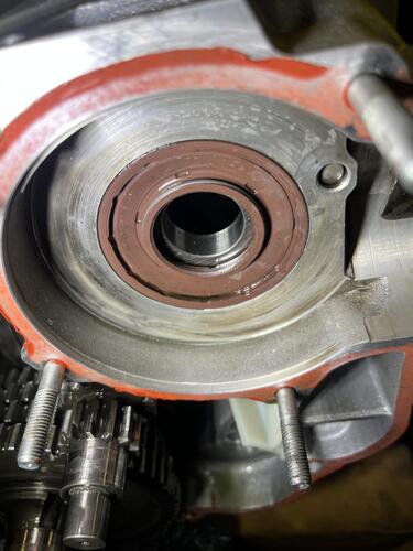

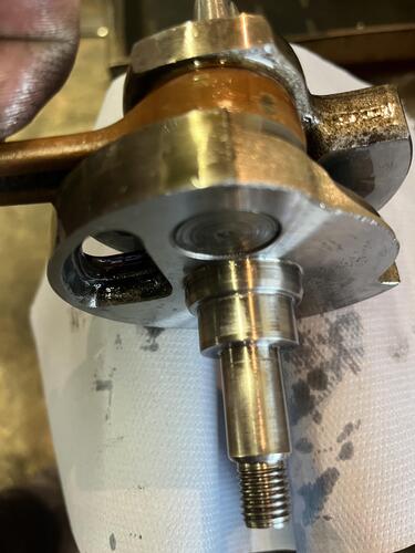

Ich bin am verzweifeln, mein 177er Motor is ne Ölpumpe…. Motor ist jetzt das vierte Mal offen weil ich dachte das der Gummi Siri den ich fälschlicherweise aus Verzweiflung in ein Gehäuse ohne rille gesteckt habe geflogen is. Kurbelgehäuse stand richtig voll Öl, Motor abgedrückt i.O. vor der Probefahrt. Nach 2-3 km rauchen und Öl aus allen ritzen. Wenn ich jetzt abdrücke habe ich druckverlust ins Getriebe. Dichtung war auch immer aufgelegen und keine „Dirko macht das schon“ Montage. Bei der Demontage habe ich gesehen das die KW auseinander wandert. Kacke aber ich kann mir nicht erklären das die Ölerei daher kommt. Neue Welle muss ich mich erst kümmern, was könnte ich übersehen haben? Wo kann ich noch schauen? Ölpumpenrad is von der 200er rein gekommen sollte aber doch zu allen anderen Teilen passen oder?
Anbei Bilder, Kuluseite hab ich schon grob gereinigt;)
Bitte um Ratschläge, und ja richtiger Siri kommt rein dafür muss ich aber noch rausfinden warum der nicht so will wie ich;)

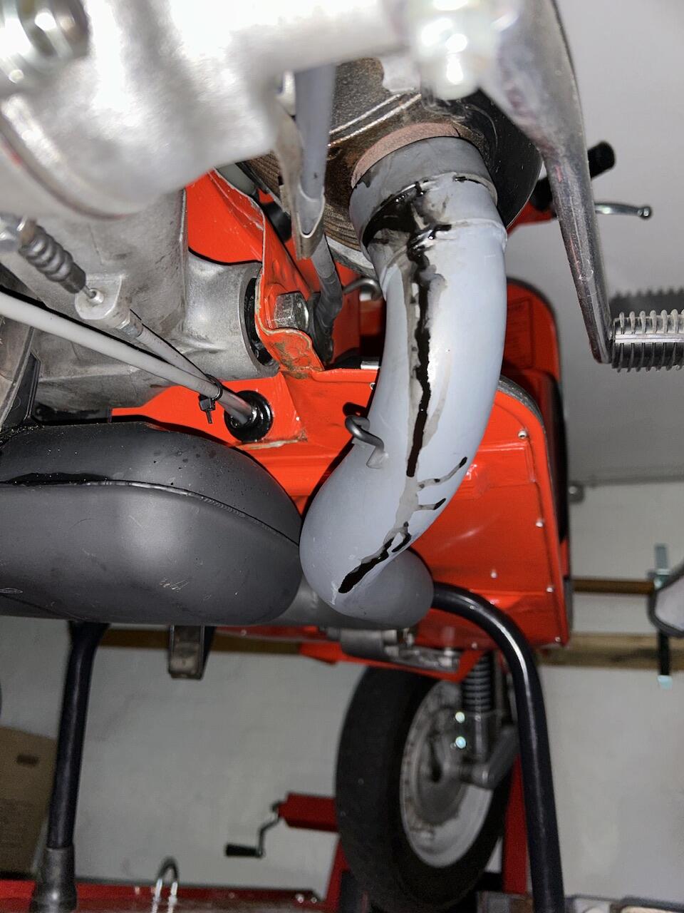

Moin, was mache ich denn mit so einer sabbernden Auspuffschelle (SIP Road 2 auf BGM 200er 12PS original)? Anstelle der Coladosendichtung ist diesmal die entsprechende Aludichtung mit Kragen von SIP verbaut. Irgendwie ganz schön flüssig, dafür dass nur heiße Luft rauskommen sollte ;) HD ist bei 123 (120er mit Prüfstift bestimmt) BE3-160, ND55/160. ZZP 21vOT. Läuft soweit ganz vernünftig. Choketest drosselt. Bisschen Rotz am Hinterrad zu sehen. Motor ansonsten absolut dicht nach Abdrücken. Weiter runtergehen mit HD?
Bearbeitet von Benvenuto
Es sieht ganach aus das der Motor zu Mager läuft.
Dein Krümmer ist fast weiß und das ist nicht gut auf dauer.
Das rotzen am Krümmer hatte ich mit einem Vitonflansch Dicht bekommen.
vor 11 Minuten schrieb Vespino71:
Könnte jetzt auch durch den Blitz etwas dramatischer aussehen? Rotz an der hinteren Trommel deutet doch auf zu viel unverbranntes Benzin hin - geht das mit „zu mager“ zusammen? Dieses Pauschale „10 Nummern größer mit der HD bei SIP Road“ ist meine ich überholt. Werde aber trotzdem nochmal die Kerze checken.

@Benvenuto
Dirko oder ähnliches dünn auf den Stutzen schmieren und dann den Auspuff drauf schieben, funktioniert bei meinem BGM 187 mit Polini Box seit knapp 5Tkm ohne jegliches Gesabber!

@Benvenuto beim Auto nimm ich immer Elektriker Isolierband und wickel ein paar Runden drum herum.
Würde beim Roller allerdings auch eher zur Dirko Methode greifen . So habe ich auch meine Polini Schnecke dicht bekommen.

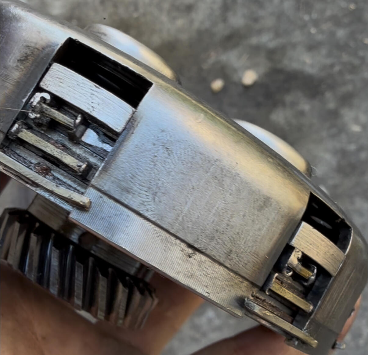

Heute neue Kupplung eingebaut, BGM Superstrong CR80, nachdem die bisher verbaute angefangen hat zu rutschen.
Bei der Umrüstung auf den Malossi 210 Sport MKII wurde zunächst noch die alte Kulu PX Alt drin gelassen, da die kurz vor der Umrüstung erst noch neue Beläge bekommen hat.
Die war dann aber offensichtlich ziemlich überfordert 😳
Im Bild sieht man die Vorstufe zur Katastrophe…..Getriebeöl hatte logischerweise metallischen Abrieb drin…..neues Getriebeöl ist natürlich jetzt drin.
Nun meine Frage:
Kann ich so fahren mit neuer Kulu und neuem Öl oder ist das ne Kagge-Idee?
Wäre froh, wenn der Motor zu bleiben könnte, hab aber natürlich auch keinen Bock, dass mir das um die Ohren fliegt.

vor 21 Stunden schrieb Benvenuto:
Sah bei mir genauso aus, mit dem SIP Road 2. Schlorze ohne Ende. Ich meine, ich hab eine 122er drin, allerdings bei 10 PS original.
Hab meine allerdings dann mit der Aluschelle von SIP dicht bekommen.
