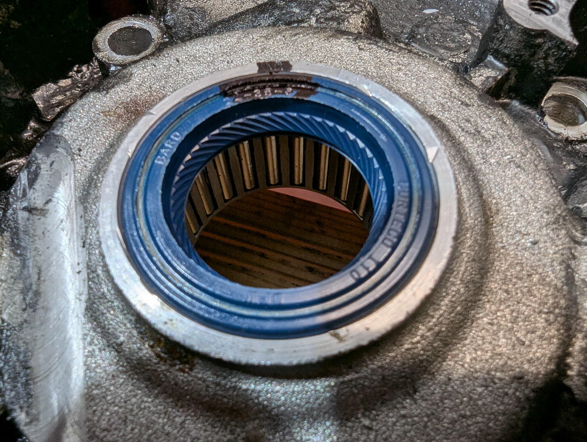

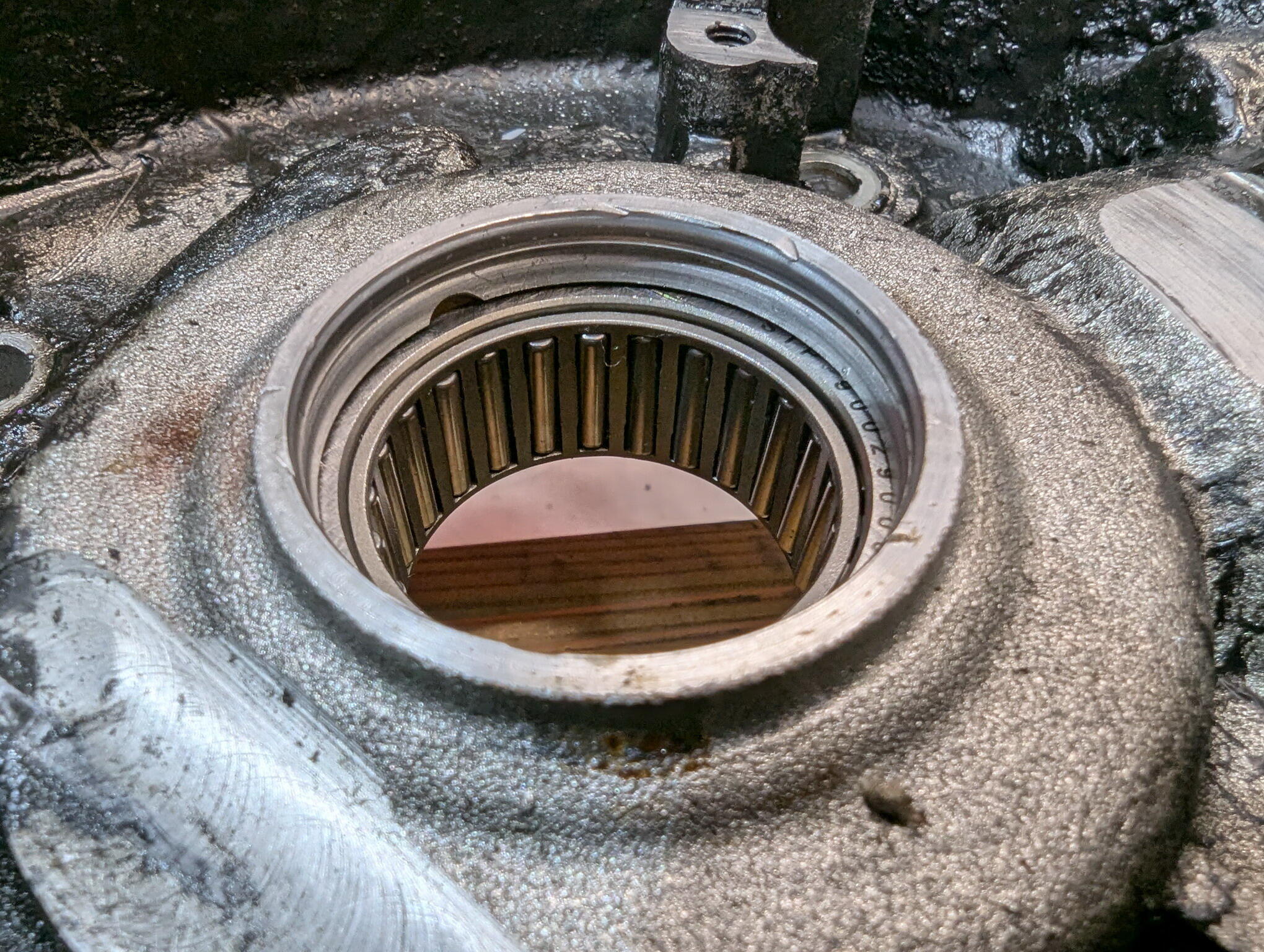

2 Fragen zu einem spanischen '88er TX200-Block:
#1
Dass der SiRi die Ölbohrung teilweise verdeckt,habe ich schon ein paar Mal gesehen. -Aber dass er (24x35x6) sie komplett verschließt wenn er außen bündig im Gehäuse sitzt, habe ich noch nie bemerkt. Von OK Gehäuse bis Fläche Lager sind es genau 6,0mm
Ich habe ihn jetzt an der Stelle bis auf den Blechkern ca. 1-1,5mm ausgenommen wie hier, gibt's das öfter dass der Siri die Bohrung wirklich komplett verschließt?  Ist das ein spanisches Problem oder zumindest bei den Spanierinnen anders?
#2
Der Siri lässt sich mit 2 Fingern ins Gehäuse drücken, meiner Meinung nach viel zu locker. Er fällt nicht rein, aber von Reinklopfen ist das meilenweit entfernt. Einkleben mit "Fügen-Welle-Nabe"? Anderen Siri nehmen? Oder (zusätzlich) nicht so weit eindrücken? Dann hält er ja noch weniger im Sitz....
Danke!
Ed:
Drin war ein LYO 24x35x6, also nicht schmäler. Wie weit der allerdings drin war kann ich nicht mehr sagen :(
Bearbeitet von nop

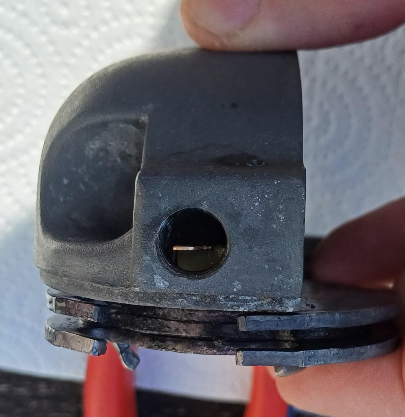

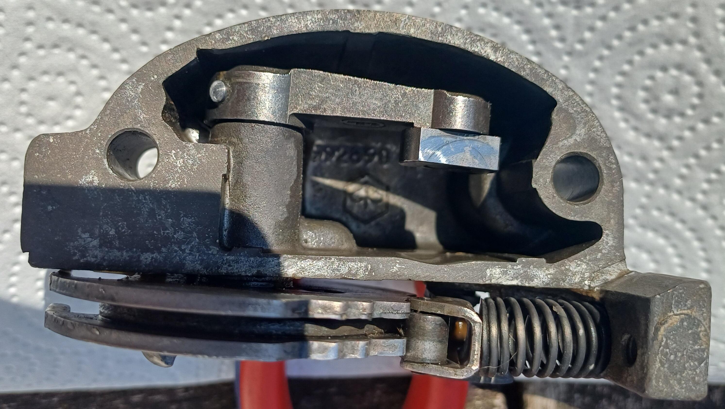

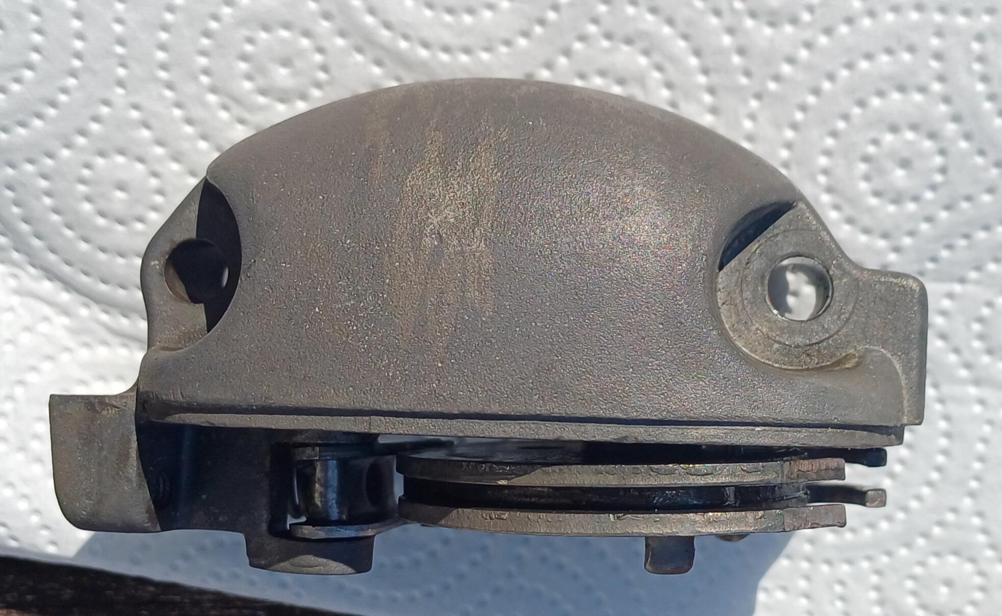

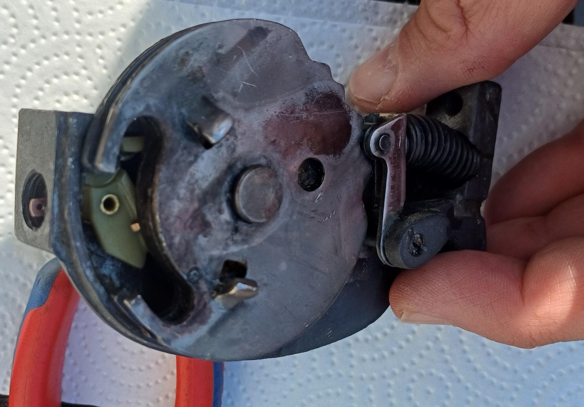

Moin,
bräuchte bitte mal Eure Hilfe.
Die auf den Fotos abgebildete Schaltraste habe ich bei EK als originale Lusso Schaltraste gekauft - Piaggio Zeichen ist innen vorhanden.
Nachdem die Raste 2 Tage in Kaltreiniger gelegen hat, habe gerade den elektrischen Anschluss rückseitig gesehen - ich denke Neutralanzeiger. Meine Lusso hat keinen Neutralanzeiger, soweit ich mich erinnere.
Um was für eine Schaltraste handelt es sich Lusso? Cosa? Kann ich die Schaltraste auf einem Lussomotor fahren? Wollte sie heute @Vnb1t zum Überholen schicken.
Vielen Dank und ein schönes Wochenende 🍻🍻
