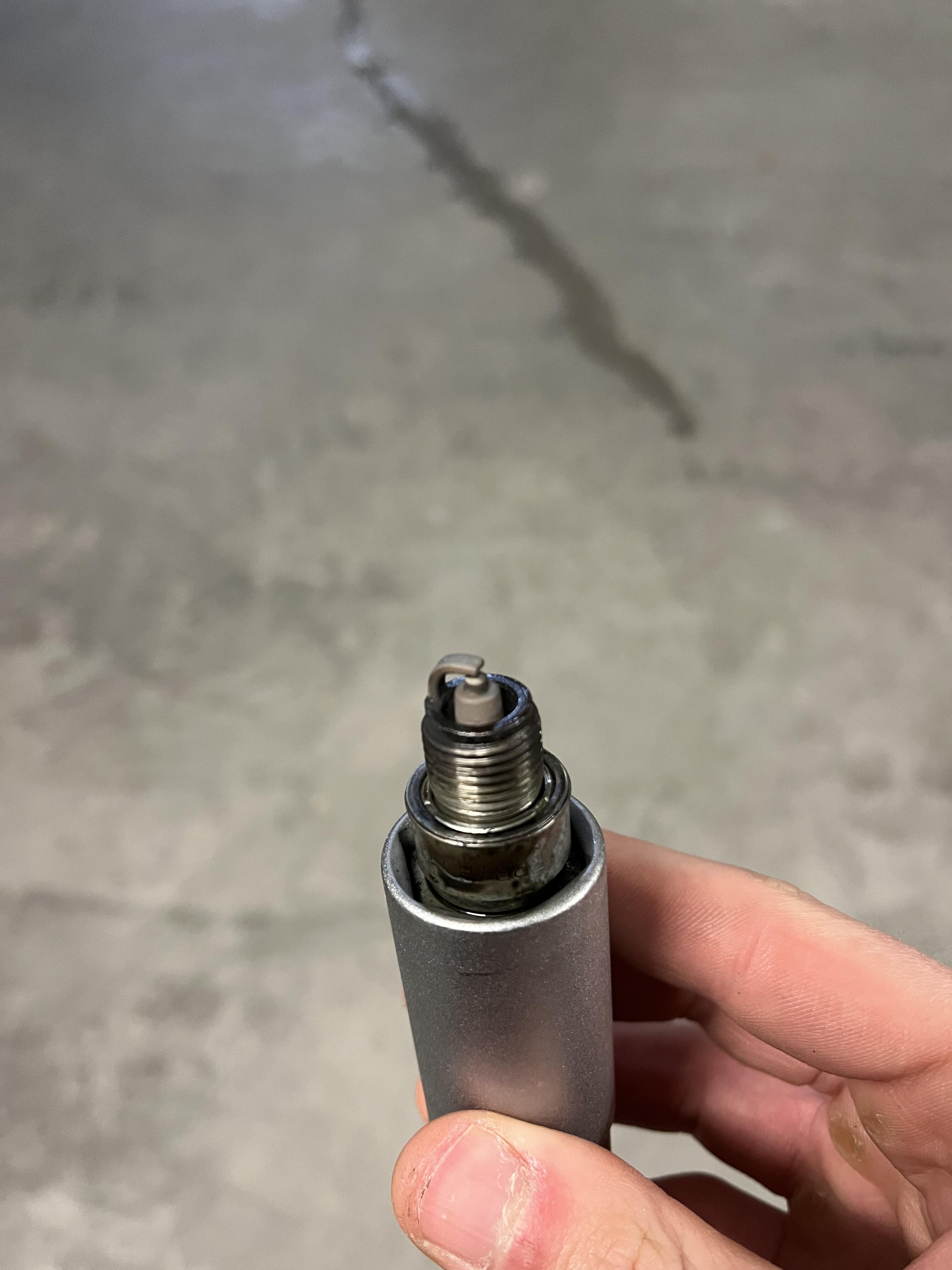

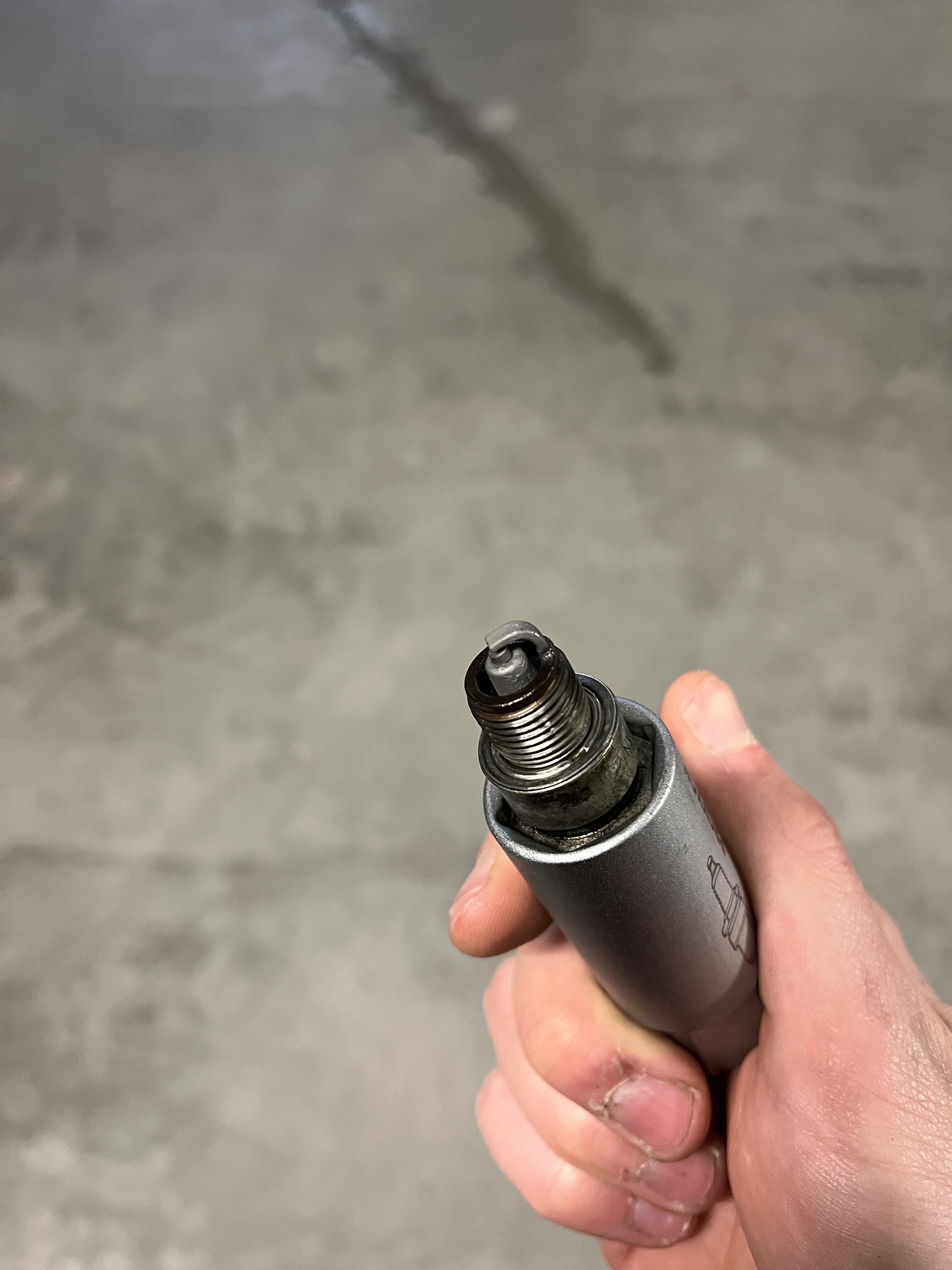

  1. Ja sorry, Motor neu zusammengebaut, ist ein älterer italienischer Automatikroller. Zylinder eingefahren, habe das Gefühl Gemisch stimmt nicht so ganz. Läuft aber sonst i.O. War eine reine Teillastfahrt
  2. Hallo zusammen, was meint ihr zu der Zündkerze? Sieht komisch aus… viel zu mager würde ich sagen. Falschluft konnte ich einigermaßen ausschließen (Bremsenreinigertest). Ist von einem neuen Projekt. Würde mal sagen Hauptdüse bestimmt 5 Nummern größer (Aktuell 60).

  13. Ja da hast du Recht. Zündkerzenbild sieht eigentlich gut aus, tendenziell zu fett, da ich wegen einem Sito Plus eine Hauptdüse größer verbaut habe. Dadurch hat sie etwas mehr Durchzug und gut 3 km/h mehr topspeed bekommen. Aber trotzdem, auf das Zündkerzenbild will ich mich nicht verlassen. Die Paar Euro für die 2 Dichtung wären am falschen Ende gespart. So wie ich jetzt gesehen habe, ist der Simmerring an der Zündung flott gewechselt. Beim O Ring am Kupplungsarm muss ich nochmal recherchieren…
