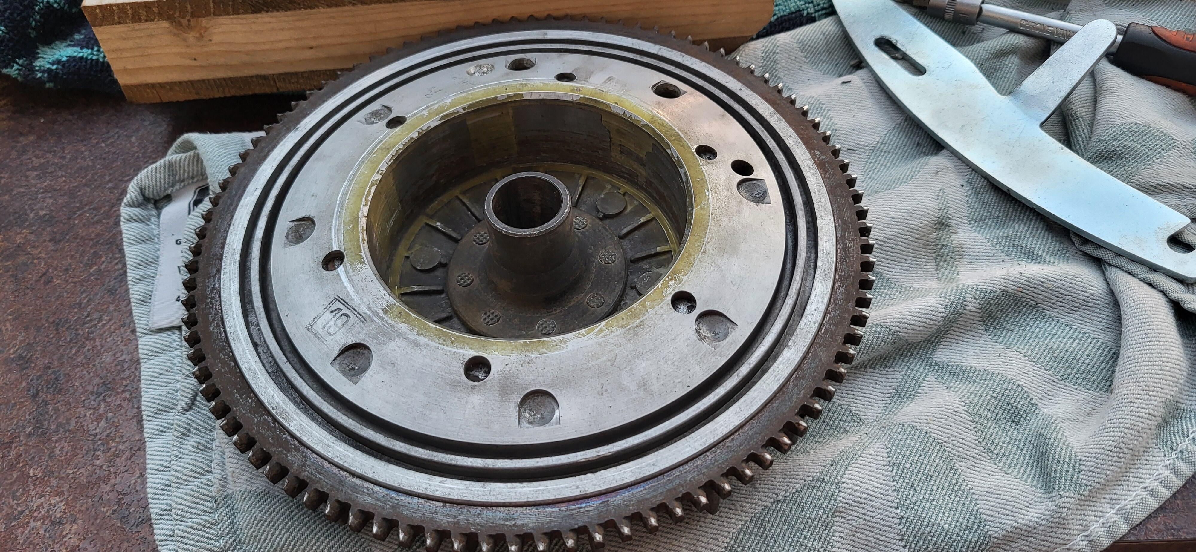

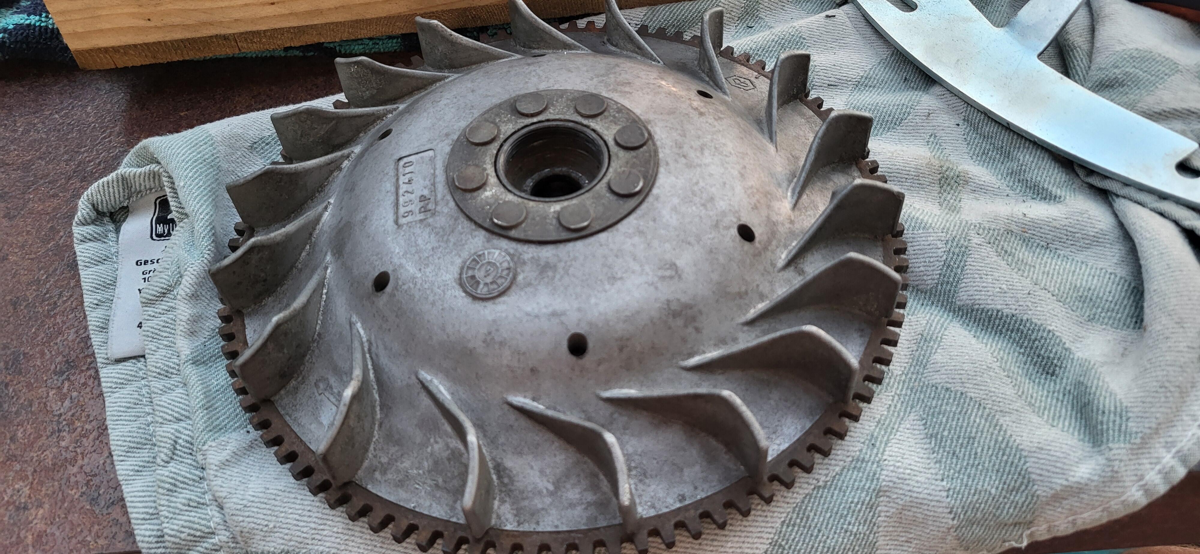

Hallo zusammen Nach längerer Werkstattpause bind ich wieder mal an meinem Bock am werkeln Nun bin ich soweit das der Motor im Standgas sauber läuft . Nun kommt das Kupplungs Problem Motor im standgas läuft ,Kupplung alles noch gut ,sobald ich den 1 . Gang reindreh haut es mich fast von der Vespa und logischerweise geht der Motor gleich aus .. Die Seilzüge sind korrekt eingestellt das kann ich sicherlich ausschliessen . Was mir nicht ganz klar welche Unterlegsscheibe under die Kupplung kommt verbaut habe ich die 3.3mm muss da allenfalls die 1.5 rein? Ich habe ja auch das Zahnrad von der kupplung gewechselt nun habe ich gemerkt dass das Zahnrad über dem Stumpf steht nicht so wie bei dem originalen Zahnrad siehe fotos Irgendwas passt da nicht . Kann mir bitte jemand helfen ? Hier mal was ich verbaut habe
