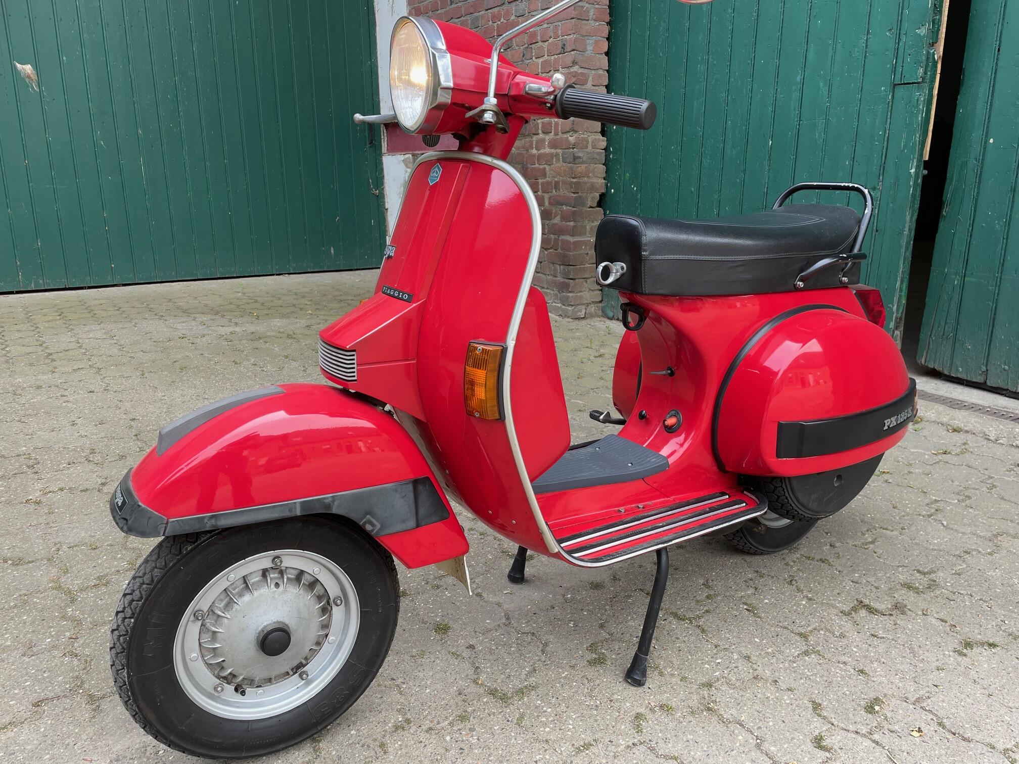

Das scheint möglicherweise die Lösung zu sein. Verzurrt habe ich die PX über die Lenkergriffe. Schien mir am praktikabelsten zu sein. Guckt bitte nachstehendes Video, das Spiel ist doch nicht Serie- oder? Was nur nicht plausibel ist: Warum war der Schraubnippel an der Schaltraste lose? Wenn die Schwergängigkeit im Lenker vorlag wurde der Zug doch nicht belastet? Wie dem auch sei: Ich komme hier nicht weiter ohne Ersatzteile. Danke und Gruß Olli IMG_3997.mp4
Hallo, bin mit Womo in Frankreich in Urlaub, habe meine px Lusso dabei. Diese lief, bis ich hier liegen geblieben bin, problemlos. Die Schaltung ging allmählich etwas schwergängiger. Irgendwann konnte ich dann plötzlich nur noch mit hohem Kraftaufwand zurückschalten, bis das Getriebe im 4. Gang blieb. Dachte zunächst, dass ein Schaltzug gerissen ist. Das war es nicht. Beim Öffnen des Deckels der Schaltraste dachte ich, ich hätte den Fehler. Ein Zugnippel hatte sich gelöst. Das war es aber auch nicht. Der hatte sich wohl gelöst weil ich mit zuviel Kraft zurückschalten wollte. Habe dann die Schaltraste ausgebaut. Diese klickt für mich einwandfrei die Gänge durch. Schaltbolzen unauffällig. HIeran war der Gangwechsel möglich. Wieder zusammengebaut, Schaltung eingestellt - das selbe. Zurückschalten ist nicht. Hochschalten von 1 in 2 (und auch in 3 und 4) geht einwandfrei - nur zurück auch von 2 in 1 oder 4 in 3 geht nicht. Habe keine Ersatzteile und auch nur beschränktes Werkzeug hier. Bei 35 ° auf dem Campingplatz macht das Schrauben keinen Spaß. Einen Defekt am Getriebe möchte ich eigentlich ausschließen. Motor hat 15.000 km und vorher kein Gangspringen usw. gehabt. Ich tippe auf Schaltraste obwohl Zustand unauffällig. Für jegliche Tipps bin ich sehr dankbar. Danke und Gruß Olli

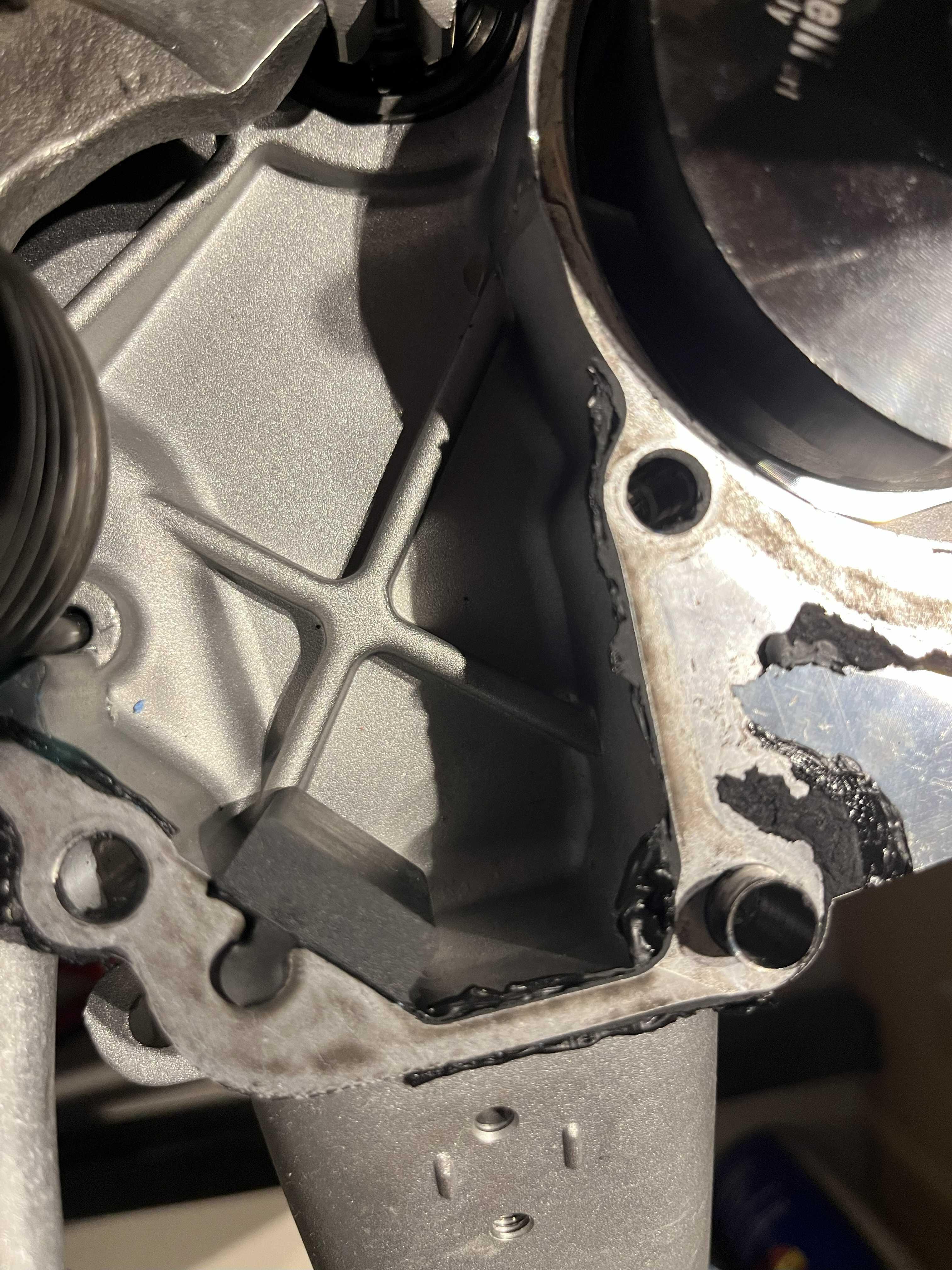

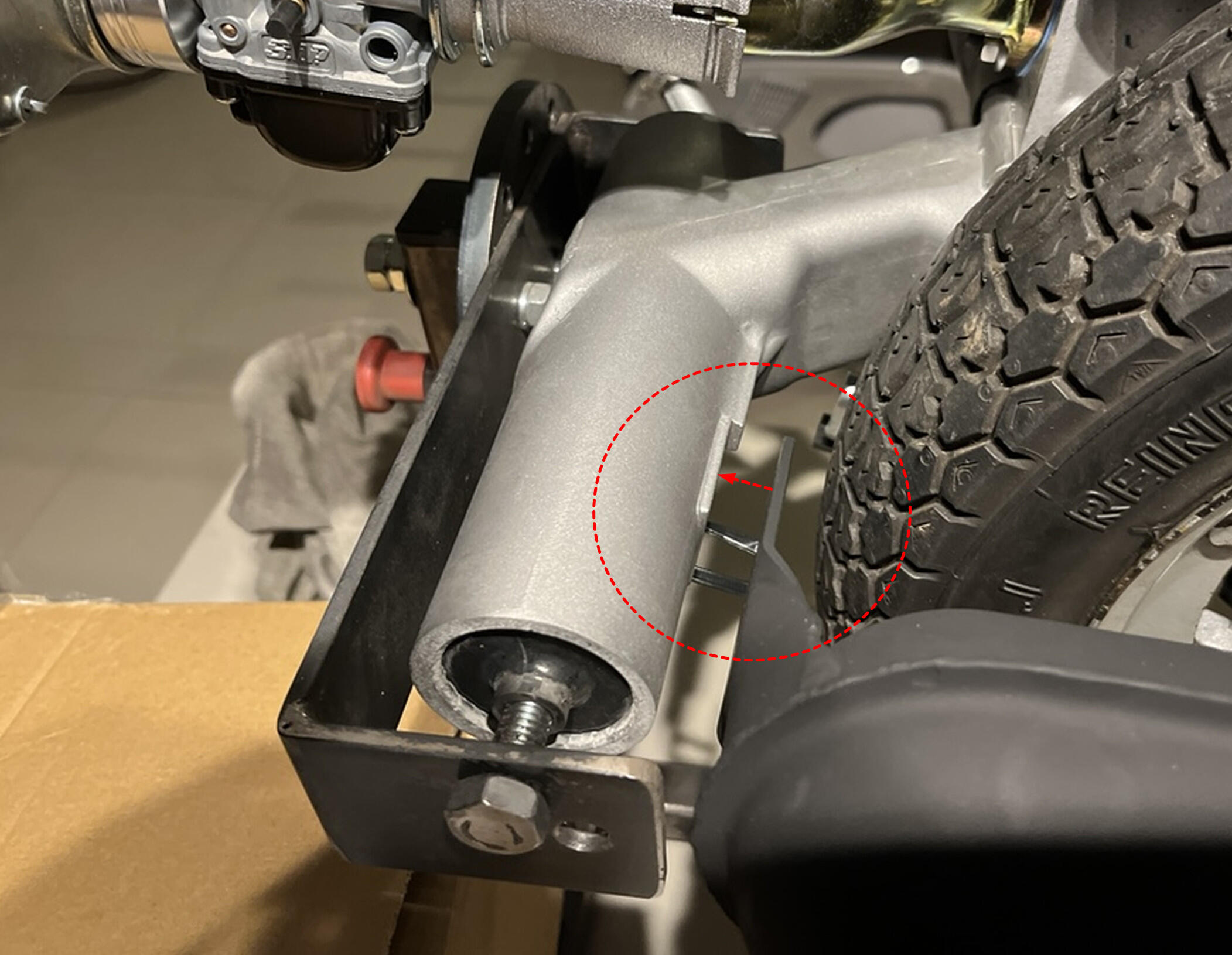

Vielen Dank, wie entfernt man denn am besten diesen Steg am Gehäuse? Bei eingebautem Motor hat man ja nicht viel Platz. Beim dremeln oder flexen kommen möglicherweise Späne in Lager und Getriebe. Wie macht man das am elegantesten? Nochmal vielen Dank!
Vorher war die kleine original Kupplung verbaut. Mir war nicht klar dass außer an dem Kupplungsdeckel ggfls. auch an anderen Stellen nachgearbeitet werden muss. Ölabtropfkante? Wo ist die denn? Am Motorgehäuse? Danke für weitere Tipps

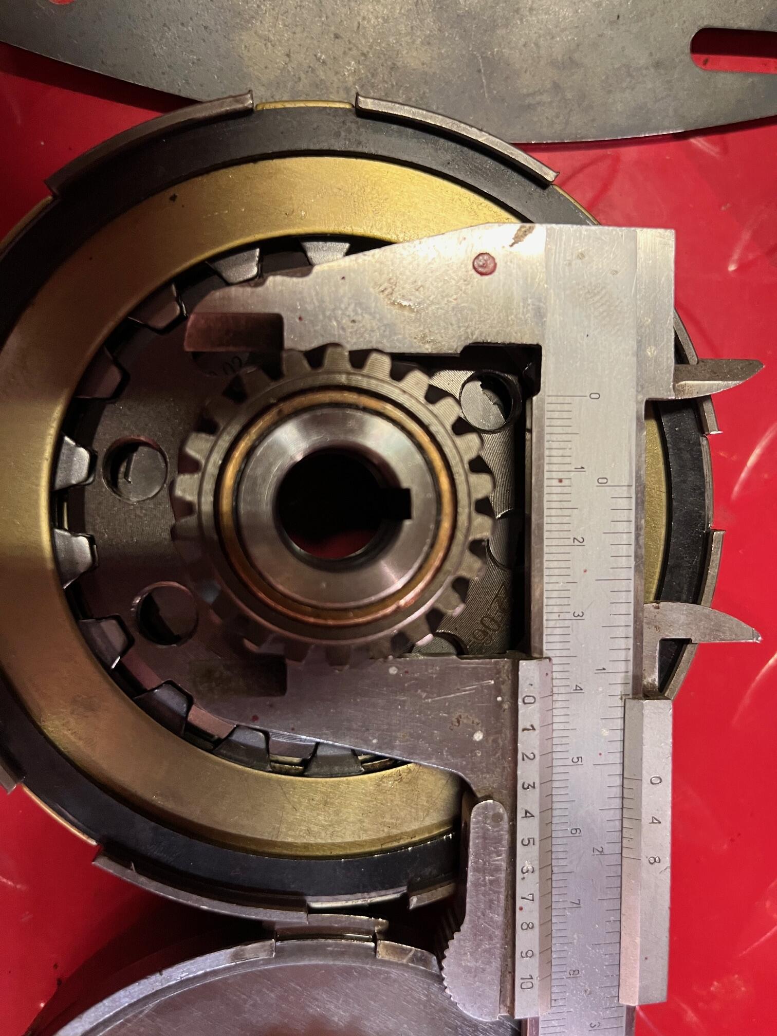

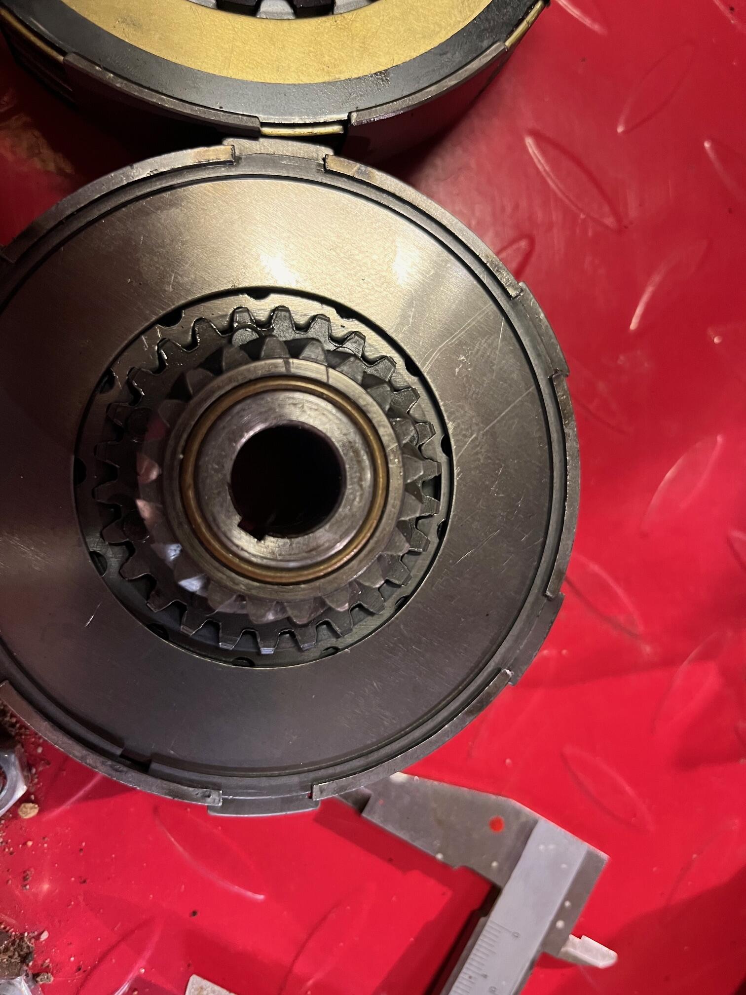

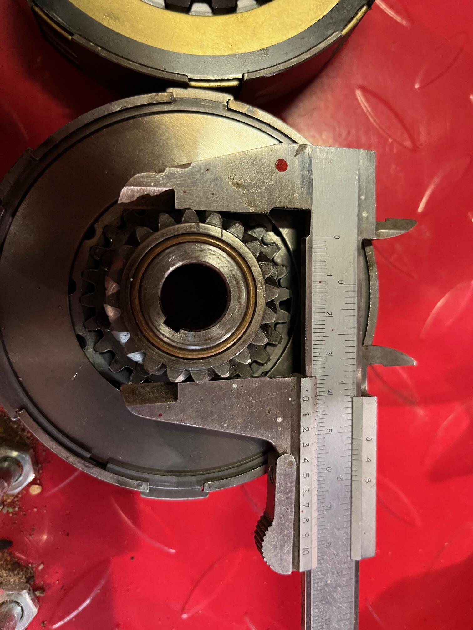

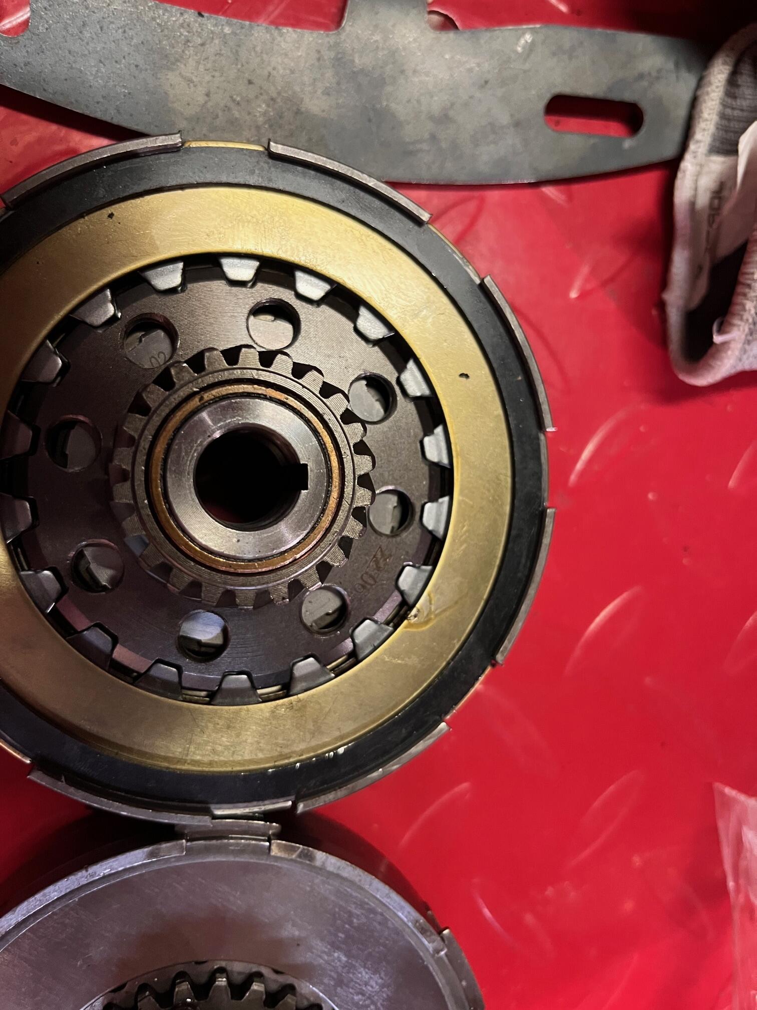

Wenn ich die Cosa Kupplung mit 22 er Zahnrad auf die Kurbelwelle aufstecke lässt diese sich händisch nur ca. 10° in jede Richtung drehen und klemmt sich "irgendwie" fest. Stecke ich hingegen die alte (mit 20 er Zahnrad) wieder auf dreht es einwandfrei. Die Form der Zahnräder Deiner Kupplung entspricht meinem 22 er Zahnrad. Das 20 er hat hingegen spitzere Zahnräder. Ich dachte hier zunächst, dass das hieran liegt und das Zahnmodul des 22 er Zahnrades nicht zum 68 er meines Getriebes passend ist.
Hallo, möchte meine 95 er 125 Lusso mit einem 22 er Kupplungszahnrad ausstatten. Die Ori - Kupplung (Foto anbei) ist auf, ich habe hier noch eine Cosa Kupplung die ich mit dem 22 er Zahnrad bestückt habe. Nach dem Aufstecken der cosa Kupplung lässt sich das Getriebe nur geringfügig drehen, da klemmt sich was fest. Es macht klack - klack! Ich dachte zunächst ich habe hier ein 22 er Zahnrad für eine 65 er Primär, da die Zahnform unterschiedlich ist und habe mir ein neues für 68 er Primär bestellt. Das sieht aber genauso aus. Was ist da falsch? Danke für Hilfe

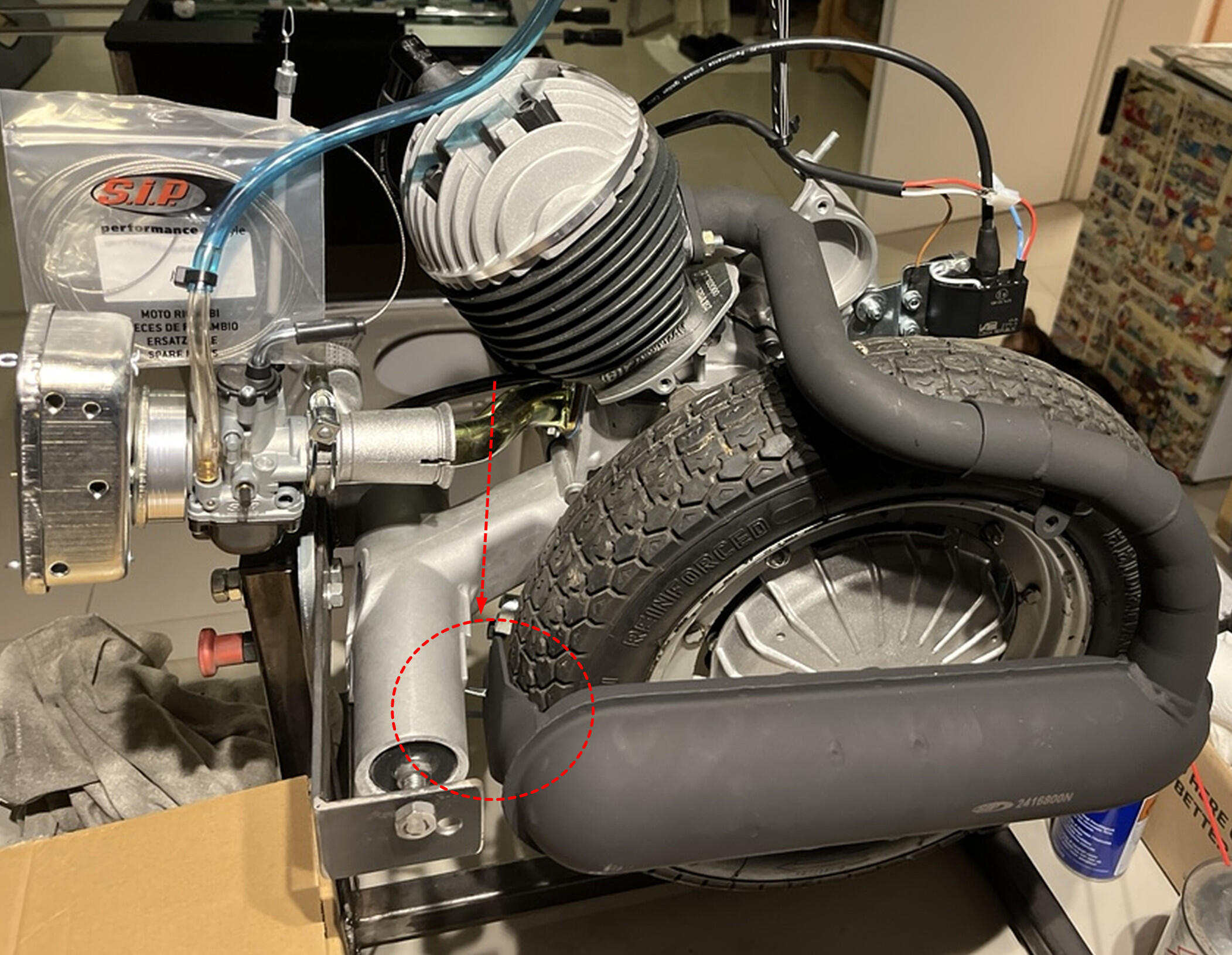

>Hast Du Sip schonmal das Bilder geschickt? Ja klar, bei der ersten Reklamation und nachdem die mir jetzt den gleichen Auspuff geschickt haben, erneut. Die reagieren hierauf zunächst garnicht. Per Anruf nach 3 Tagen Stillschweigen, 10 Minuten nervige Warteschleife, war dann lediglich die Aufforderung den Auspuff erneut zuzusenden. Werde ich auch jetzt machen. Verspreche mir aber wenig davon. Um zu überprüfen brauchen die doch den nicht passenden Auspuff nicht, das können die dort selbst überprüfen, mit dem ersten nicht passenden Auspuff. Die mögen ja dort ganz nett sein, aber mit Reklamationen sind die überfordert. Man sollte meinen, dass mit Gutachten homologierte Teile (habe sip Gehäuse und legal kit bestellt) auch zusammenpassen. Naja, gibt schlimmeres, ärgerlich bleibt es. Vielen Dank und Grüße
Hm, da frage ich mich warum ich das denn nun zum 2. Mal zurückschicken soll. Ich brauche diesen Auspuff für den sip-legal Eintrag. Wenn es keinen anderen und passenden geben sollte können die mir dann ja nur zum 3. Mal was nicht passendes zusenden, was ich dann mit Schraube und Kontermuttern passend machen muss. Trotzdem Danke für Info Grüße
Hallo, muss hier nochmal fragen, habe ein neues sip Gehäuse mit vmc 125 Zylinder und sip -Road Auspuff. Der passt nicht - siehe Fotos. Hatte den bereits reklamiert und erneut einen solchen Auspuff zurückbekommen. Hatte das schonmal jemand? Er ist richtig eingesteckt und offenbar auch für einen 125 er Motor. Danke und Gruß

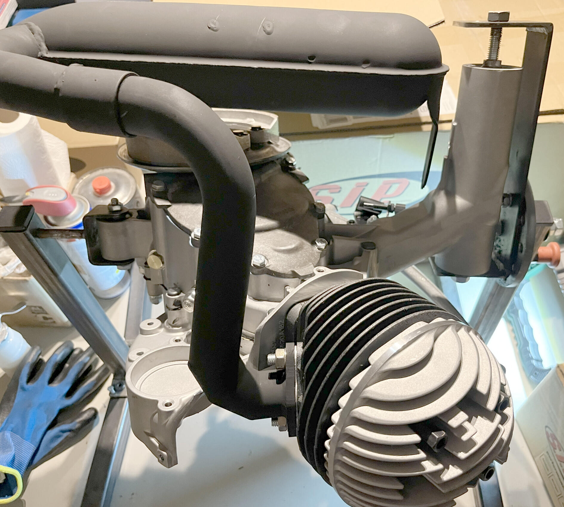

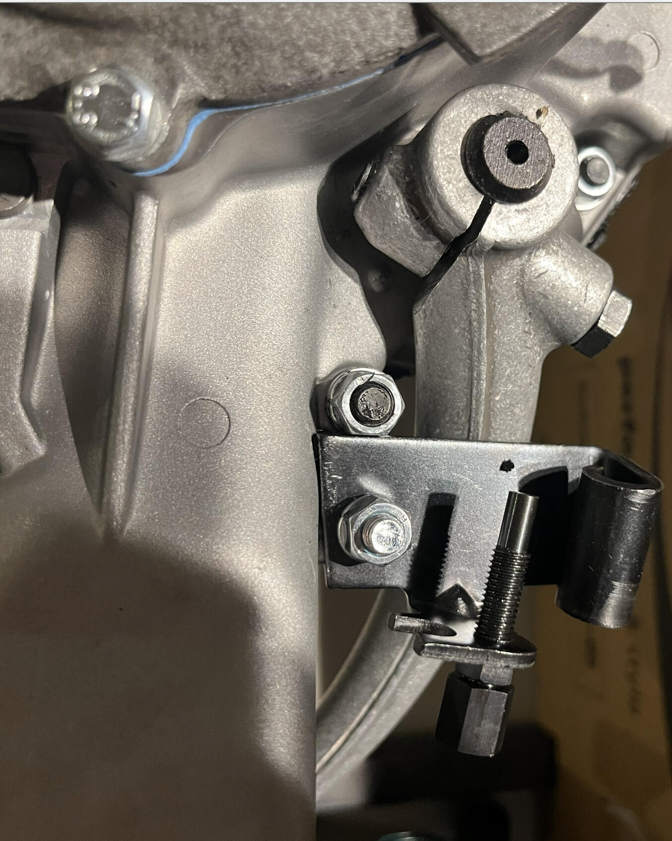

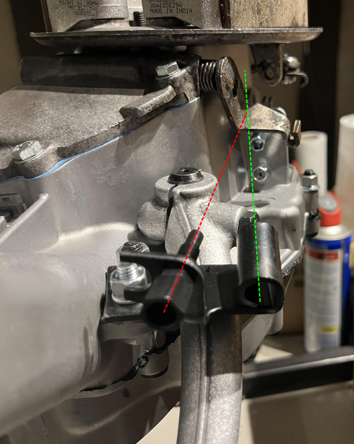

Hallo, ich schon wieder. Mein Projekt schreitet voran, es stellen sich aber immer wieder Fragen. Der Halter für Kupplungs- und Bremszug am Getriebe fluchtet nicht wie ich es mir vorstelle. Den kann man auch nicht verstellen / verdrehen, da er an der Gehäuseschraube anliegt. Habe ich da was falsches gekauft? Was muss da montiert werden? In der Bremsankerplatte sollte die Verstellschraube für den Zug M8 Gewinde haben. Die von mir gebraucht gekaufte Platte hat aber M6 Gewinde. Da passt dann womöglich nicht der dicke Bremszug durch. Das dürfte dann ja auch falsch sein-oder? Was fehlt mir um die sip Banane am sip Motorgehäuse zu befestigen? Das hier? https://www.sip-scootershop.com/de/product/halter-sip-conversion-fuer-montage-auspuff-vespa-50-125-pv-fuer-vespa-pk-50-125-s-xl-xl2-ets_24316000?usrc=Motor%2C%20Dichts%C3%A4tze Leider nicht lieferbar! Vielen Dank für Unterstüzung Oliver

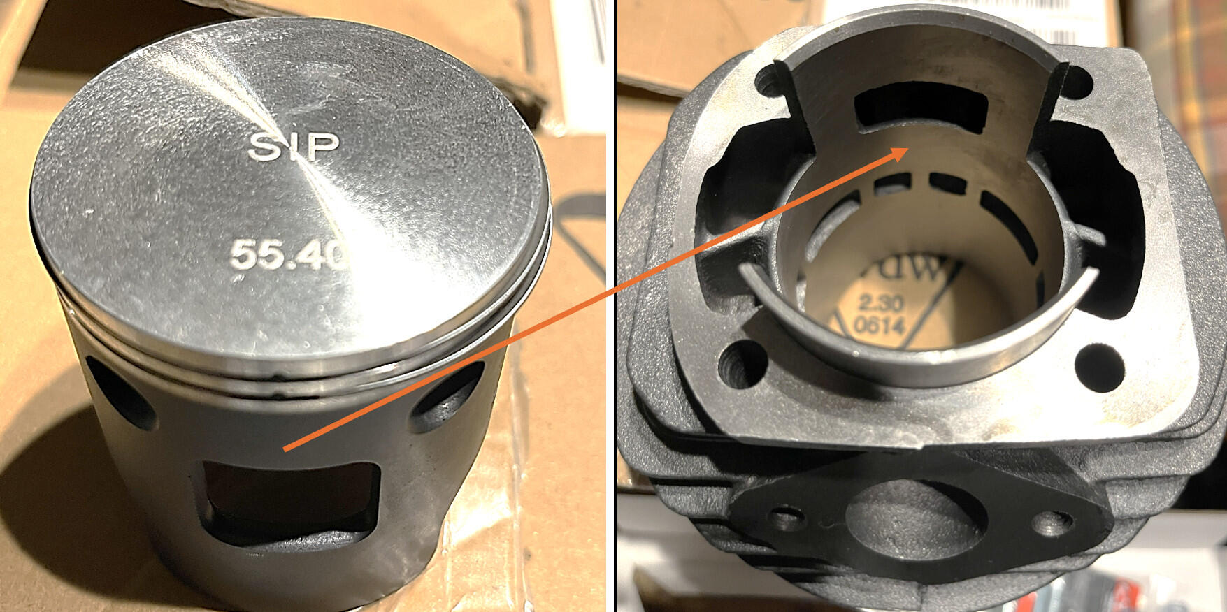

N´abend. Eine kurze Frage zu später Stunde: Normalerweise ist auf den Kolbenböden ein Pfeil der richtung Auslass zeigt. Wenn nicht muss der Boostport im Kolben zu dem Fenster im Zylinder - richtig? Ich verbaue einen sip-vmc-Zylinder ohne Pfeil. Ist es richtig, dass das Kolbenfenster in Richtung Zylinderfenster einzubauen ist, wie auf dem Foto? Will mich hier nochmal absichern. Danke für kurze Bestätigung

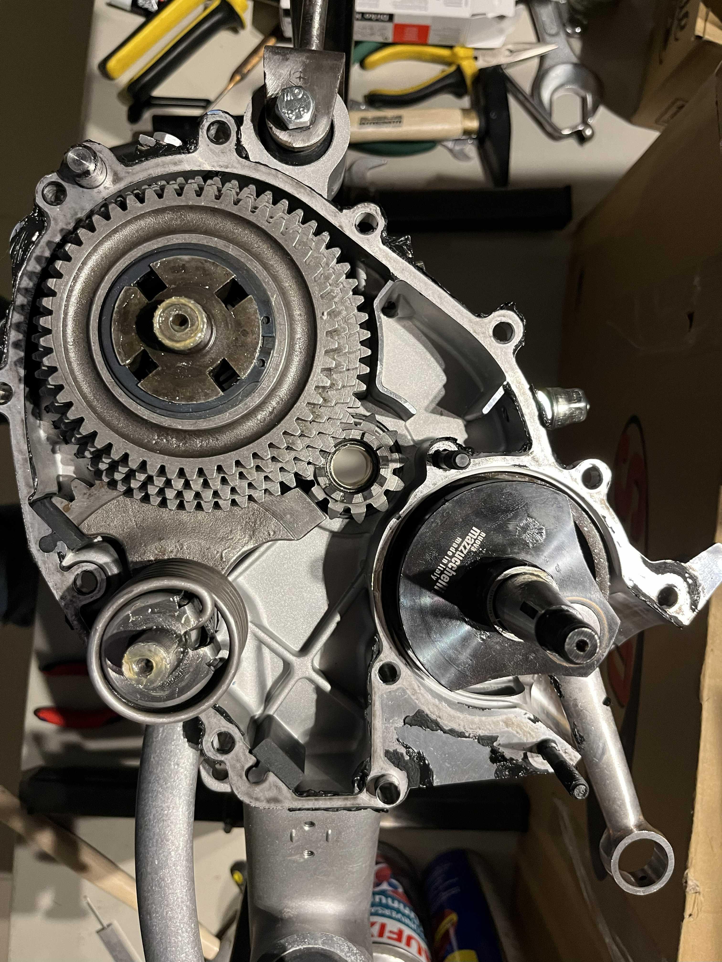

Also ich werde nun die Variante ausdistanzieren nehmen. Das Axialspiel der Kickerwelle ist jetzt ca. 1,2 mm. Nehme jetzt die dünnere Dichtung was ja 0,3 mm ausmachen soll und werde dann 0,7 mm (eine 0,5 und eine 0,2 mm) unterlegen. Dann müsste das passen und ich kann die Hälften endlich zusammenbauen. Gruß und Dank!
Hm - sowas verbauen? Ist anscheinend kein Einzelfall. https://isparts-shop.de/katalog/artikelinfo/4139/scheibe-distanzscheibe-16-innen-x-22-x-10mm-stark

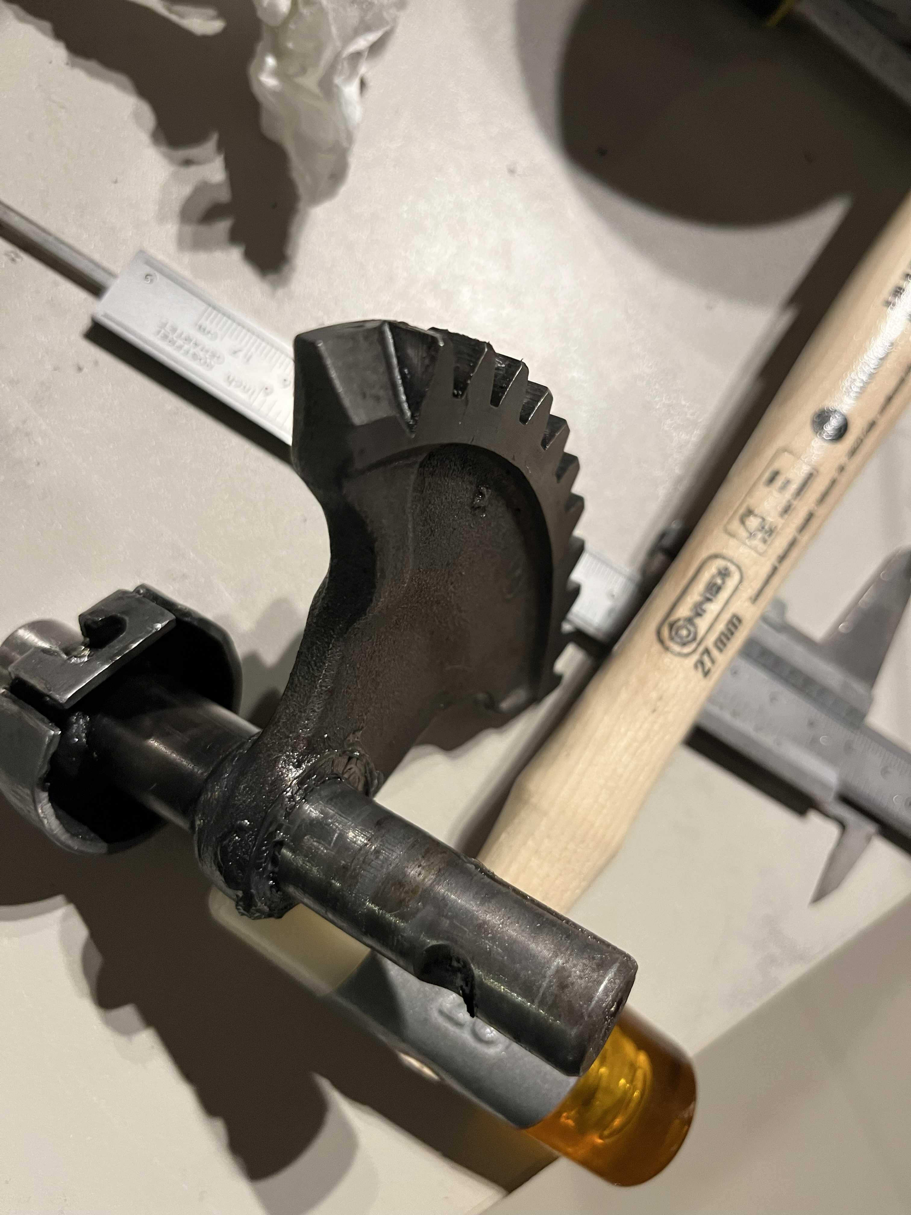

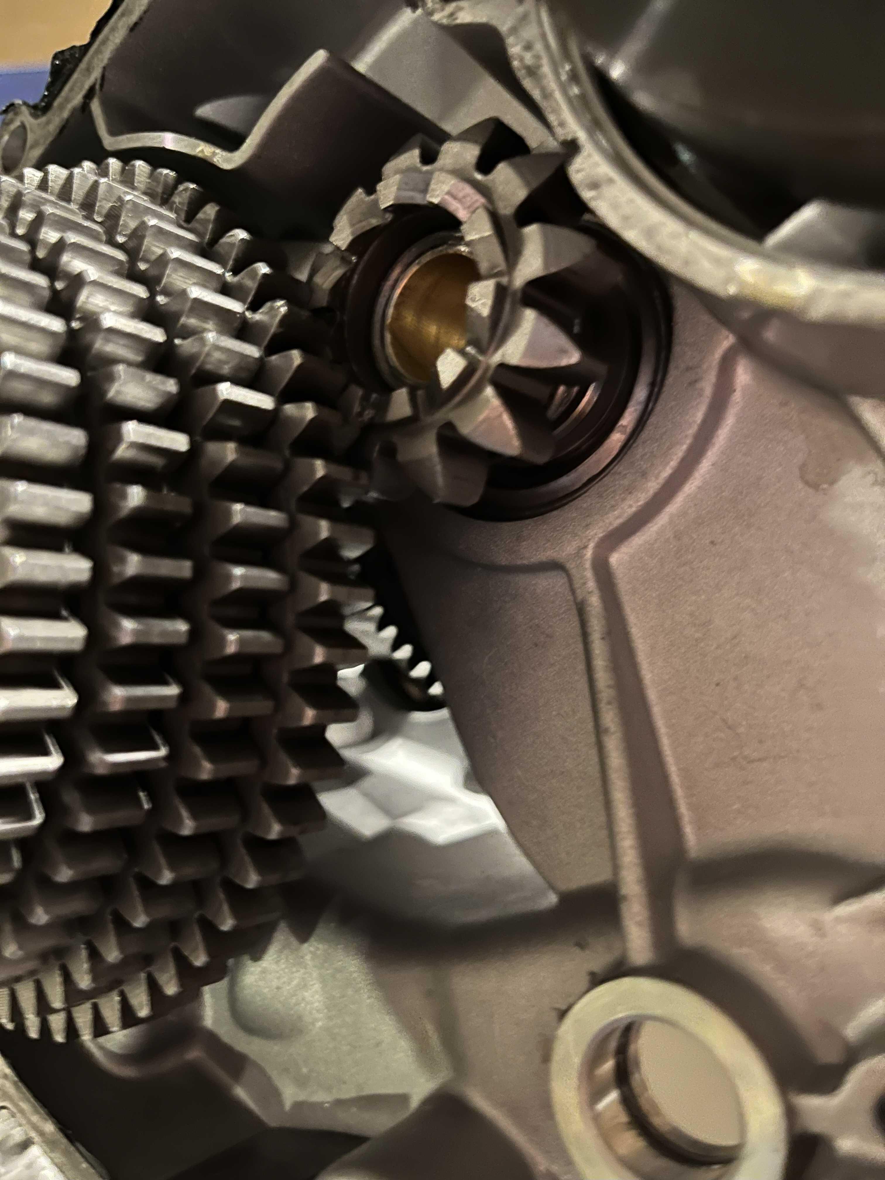

Danke IGCH, ja die Kickstarterwelle hat Axialspiel, bestimmt 1 mm! Wenn ich die ganz herausziehe ist das Klackern weg. Die KIckstarterfeder, die ich auch erneuert habe, zieht die Welle offenbar Richtung Motordeckel. Was ist da zu tun? Die BGM - Dichtung habe ich tatsächlich verbaut. Mit der "dünnen" werde ich das Spiel kaum auf 0 kriegen. Grüße

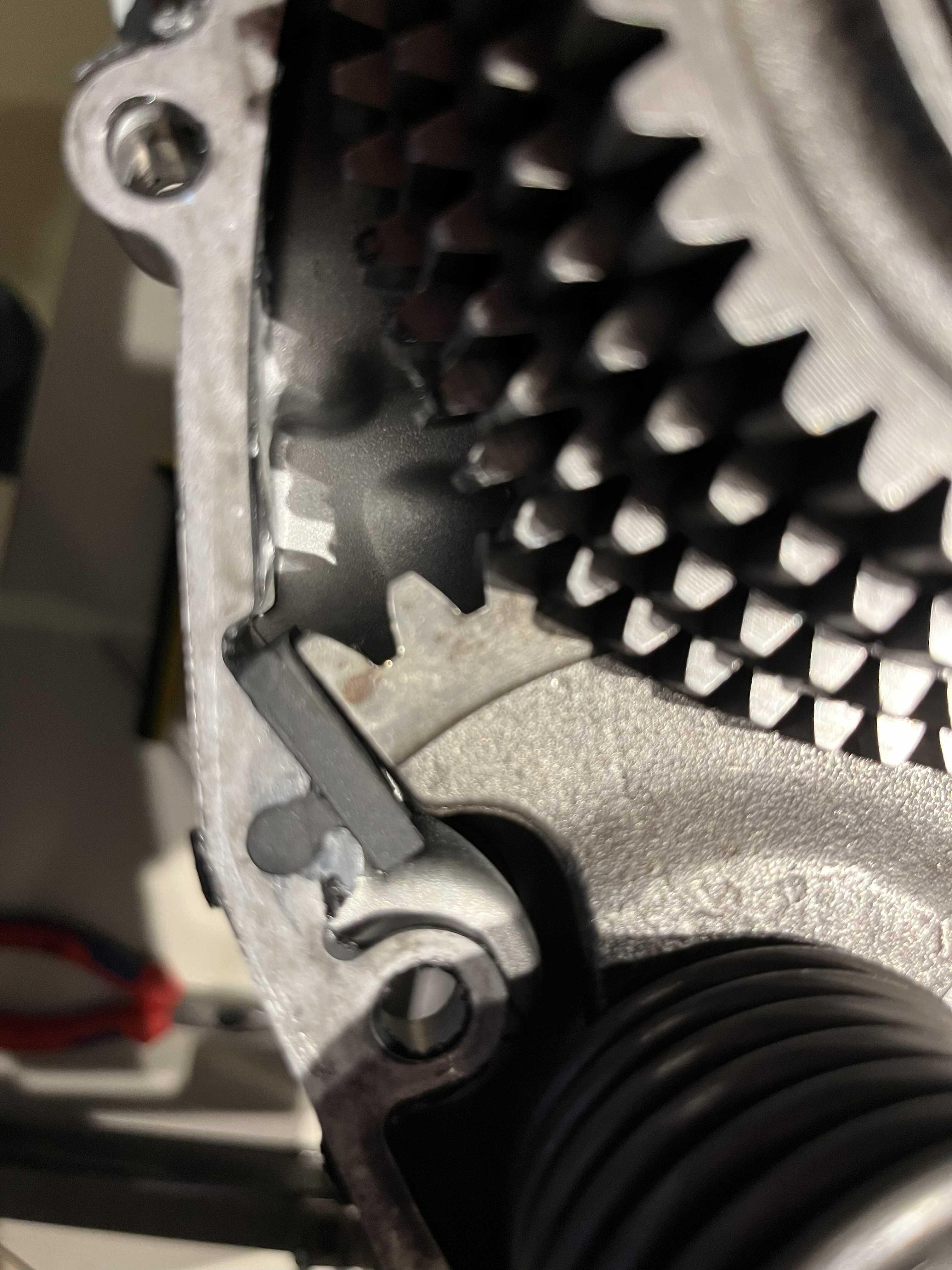

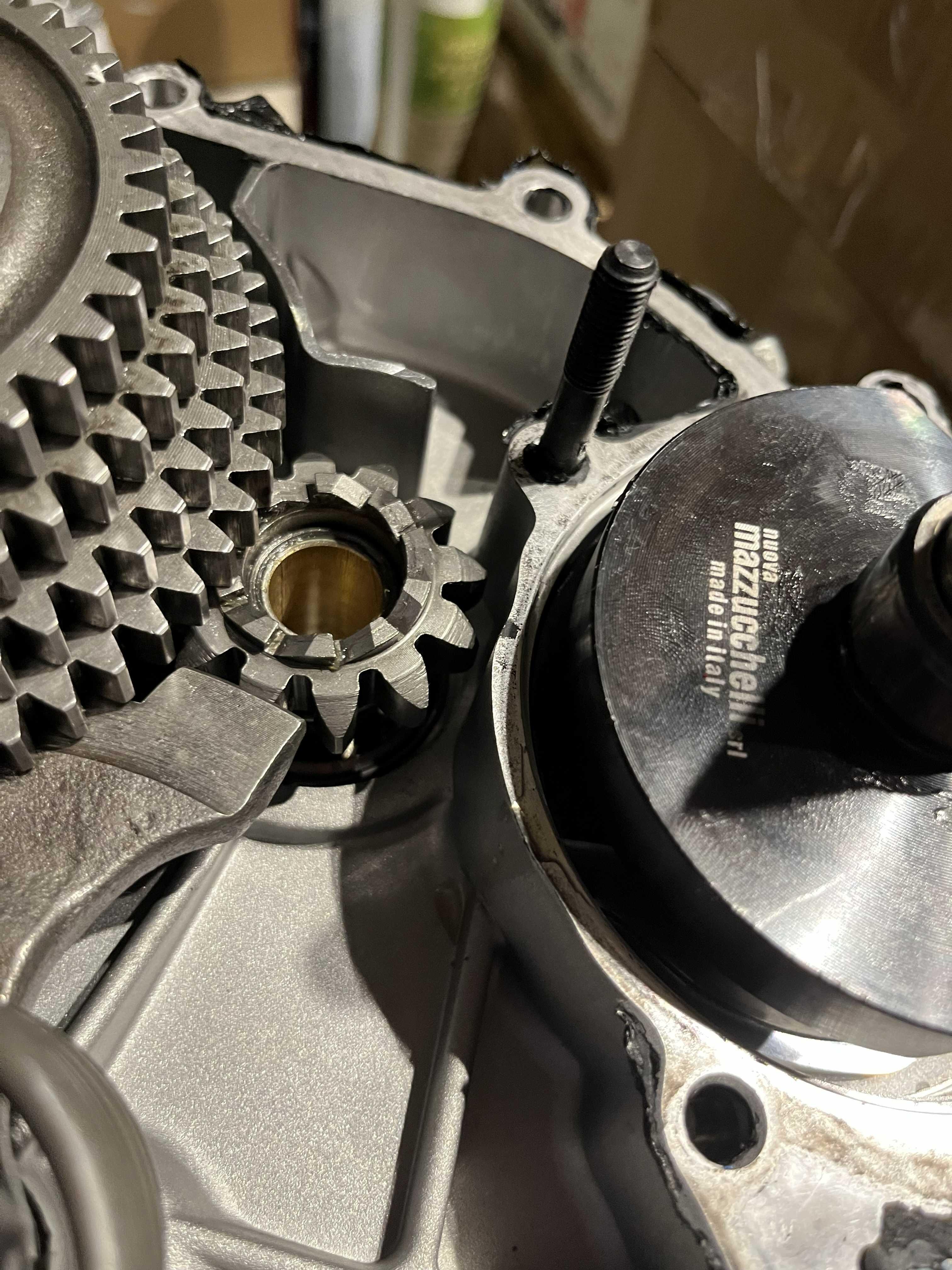

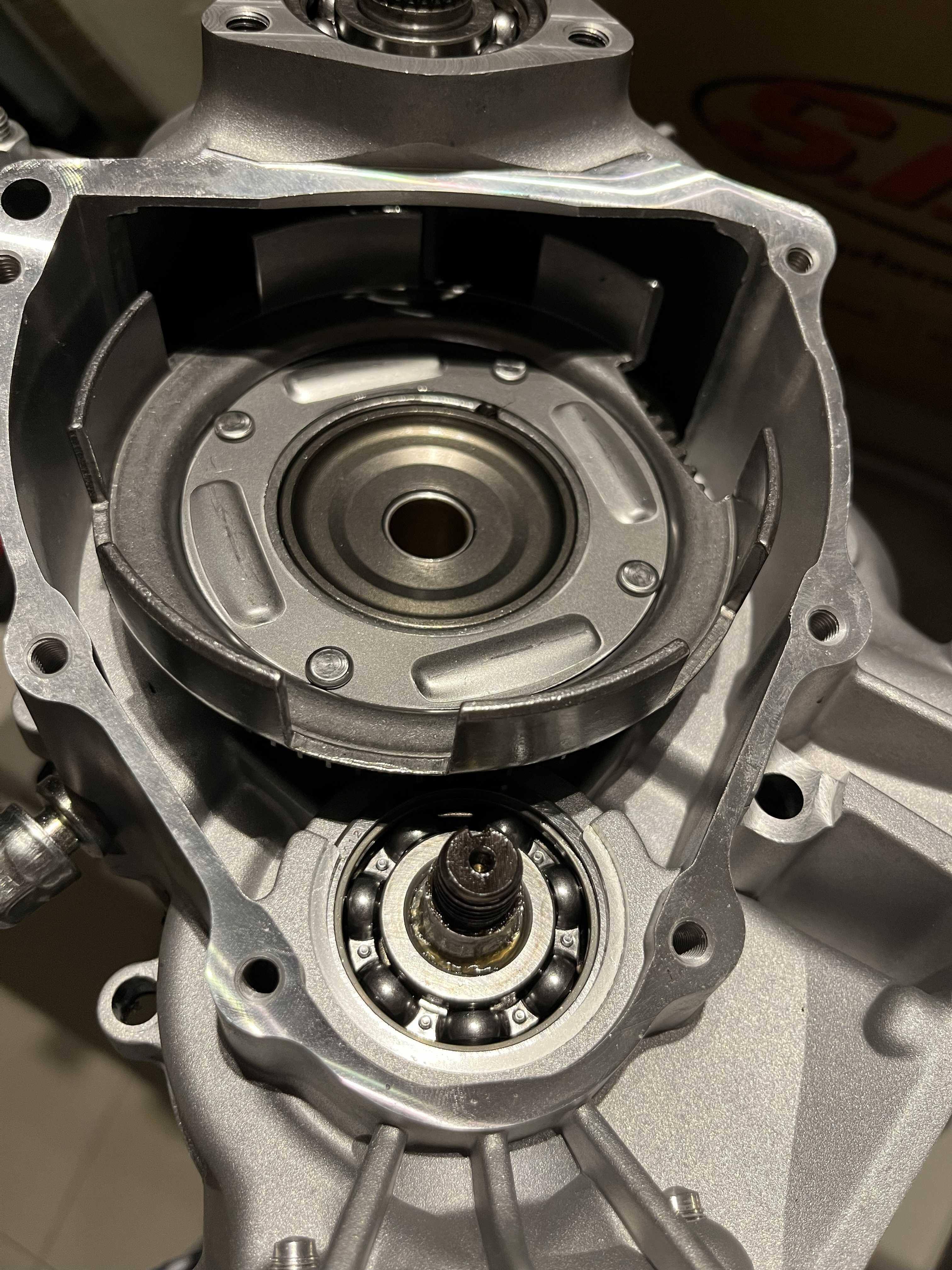

Hallo, vor Wochen (29.11.) hatte ich hier mit Videos gepostet, dass das Kickstarterzahnrad im Eingriff der Nebenwelle bei zusammengebauten Getriebe-Gehäusehälften ist (Neuaufbau eines Getriebes mit sip-Motorgehäuse). Vermeintlich lag das daran, dass eine nicht passende Kickstarterwelle (11 Zähne statt 12) verbaut war. Das habe ich nun behoben und erneut zusammengebaut. Der Kickstarter geht nun mit dem charakteristischen klackern zurück, wohl wie es soll. Es ist allerdings beim Drehen der Nebenwelle kupplungsseitig immer noch ein Klackern da. Das Kickstarterzahnrad schleift also immer noch am Zahnkranz der Nebenwelle. Wahrscheinlich stimmt da immer nochwas nicht. Das kann man kaum so lassen,-oder? Das Kickstarteranschlaggummi hatte ich bereits um die Hälfte abgeschnitten. Was kann das sonst noch sein. Vielen Dank für Rat. Anbei Videos

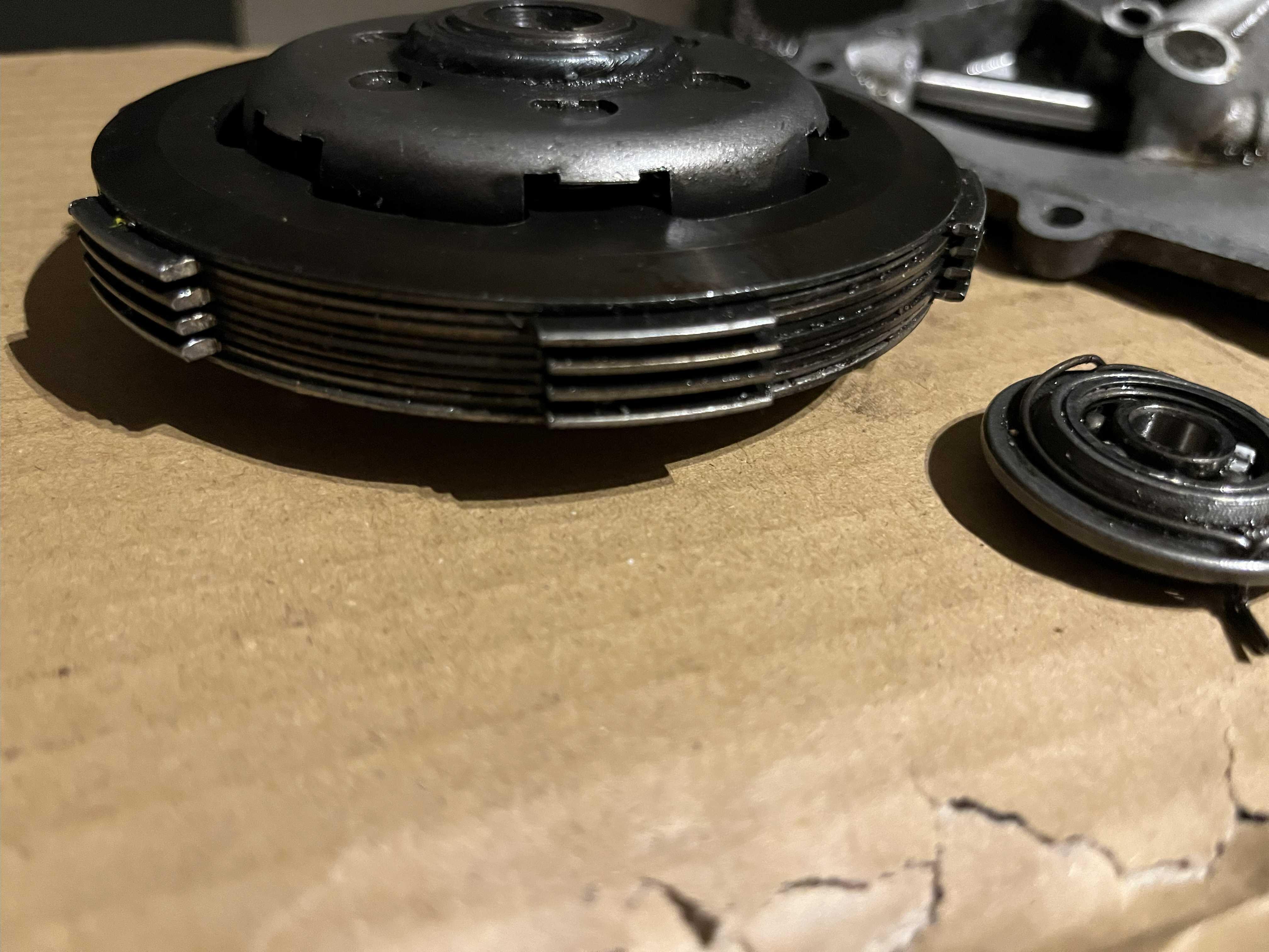

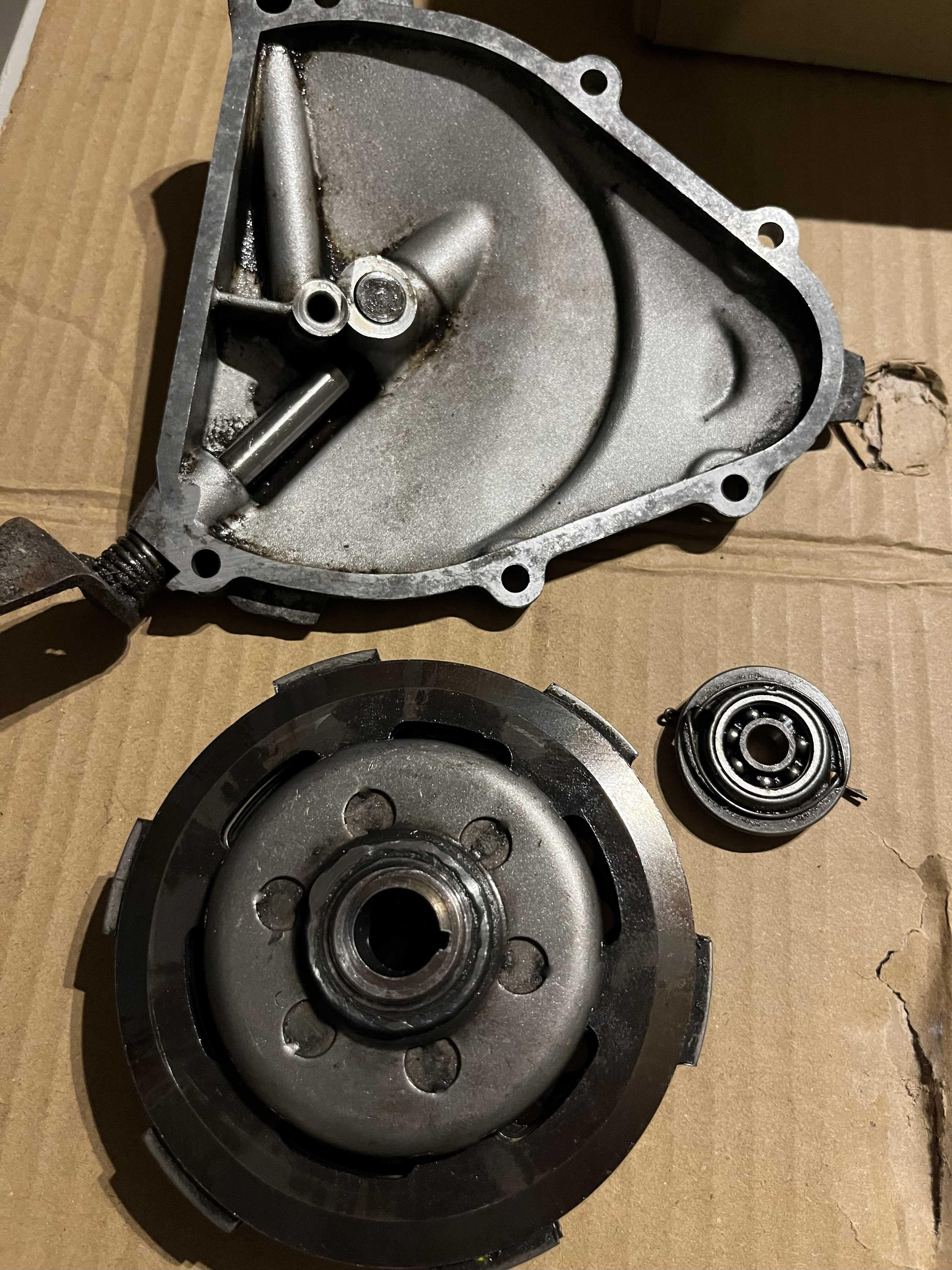

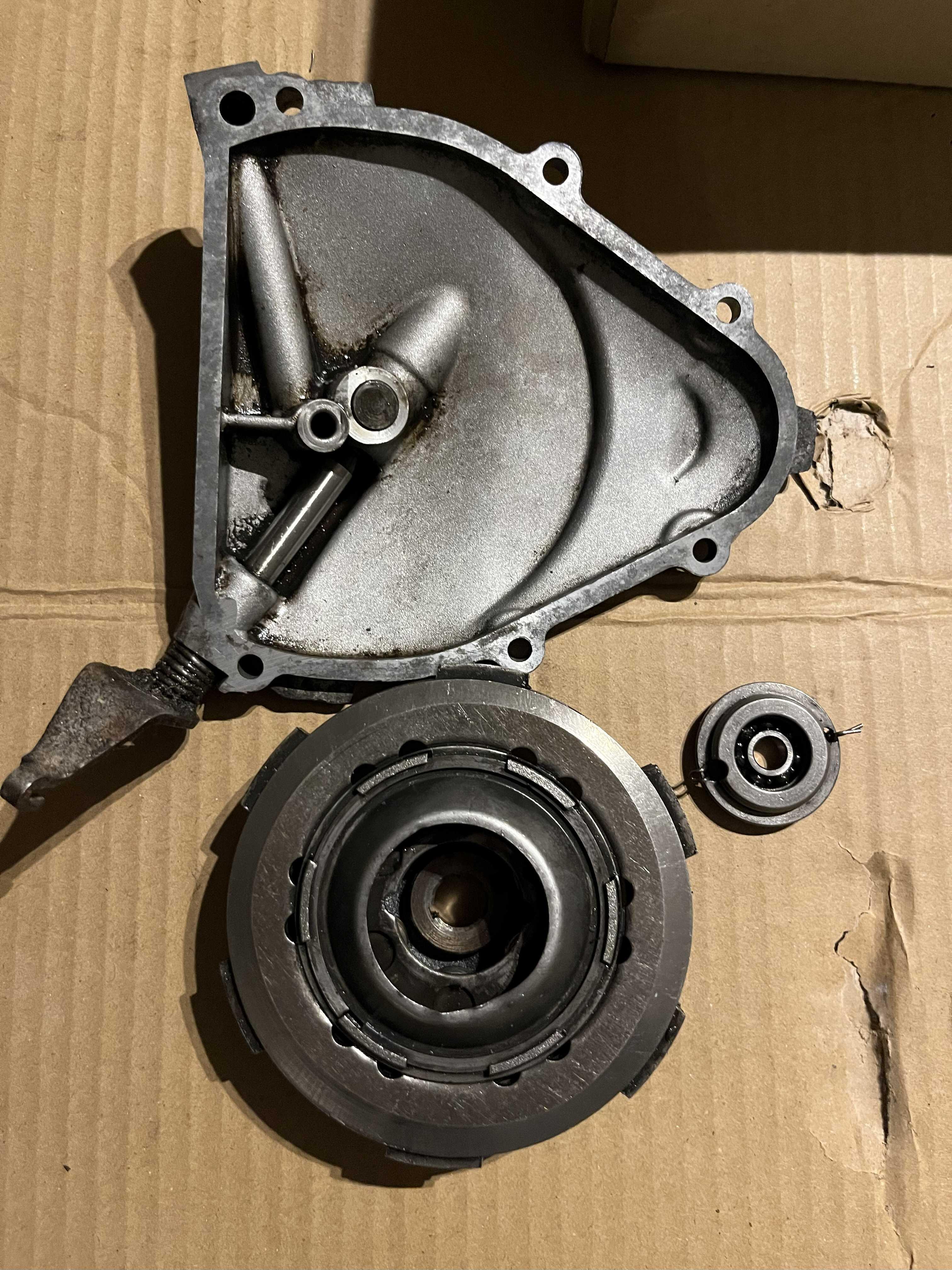

Hallo, habe mir für mein Projekt mit sip Motorgehäuse eine xl2 Kupplung mit Deckel geschossen. Anbei Fotos. Will möglichst kleine Handkraft und absolut trennende Kupplung für meine Frau haben. Passt die Kupplung in die Primär? Was ist ggfls. zu beachten? Das Drucklager ist offen. Kann ich das nehmen? Danke und Grüße Olli
Tja, das war mir auch nicht geläufig. Habe gebrauchtes Zeug bei KLeinanzeigen gekauft in dem Glauben, dass das 1:1 passt. Das scheint so nicht zu sein! Mal schauen ob der ZUsammenbau nun funzt. Habe nun eine neue originale Piaggio Kickstarterwelle geschossen um sicher zu gehen. Werde weiter berichten. Grüße und Danke
Hm, hab wahrscheinlich die Lösung gefunden. Meine Welle hat 11 Zähne und wahscheinlich gehört da diese rein. https://www.sip-scootershop.com/de/product/kickstarterwelle-cif-0789766-078976-fuer-vespa-50-125-pv-et3-pk50-125-s-xl-xl2_78976000

Guten Morgen, den Rat das Kickstarter - Anschlaggummi zu kürzen hatte ich befolgt. Das ist jetzt nur noch halb so dick. Ich habe nun wieder das Gehäuse geöffnet. Ich vermute das liegt eher an der Kickstarterwelle oder an dem Kickstarterzahnrad. Anbei nochmal Fotos.
Moin, hatte letzte Tage schon von dem Problem mit der Nebenwelle, die am Kickstarterritzel schleift erzählt. Topic siehe unten. Nun habe ich alles zusammengebaut und es scheint sich zu bewahrheiten, dass da was nicht passt. Das Kickstarterzahnrad ist ständig im Eingriff. Nachstehend ein paar Youtube Videos. Nun werde ich wohl nicht umher kommen wieder alles zu öffnen. Nur was passt da nicht? Was ist da falsch? Vielen Dank für Hilfe.
