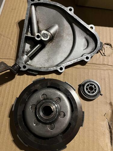

Hallo, möchte meine 95 er 125 Lusso mit einem 22 er Kupplungszahnrad ausstatten. Die Ori - Kupplung (Foto anbei) ist auf, ich habe hier noch eine Cosa Kupplung die ich mit dem 22 er Zahnrad bestückt habe. Nach dem Aufstecken der cosa Kupplung lässt sich das Getriebe nur geringfügig drehen, da klemmt sich was fest. Es macht klack - klack! Ich dachte zunächst ich habe hier ein 22 er Zahnrad für eine 65 er Primär, da die Zahnform unterschiedlich ist und habe mir ein neues für 68 er Primär bestellt. Das sieht aber genauso aus. Was ist da falsch? Danke für Hilfe

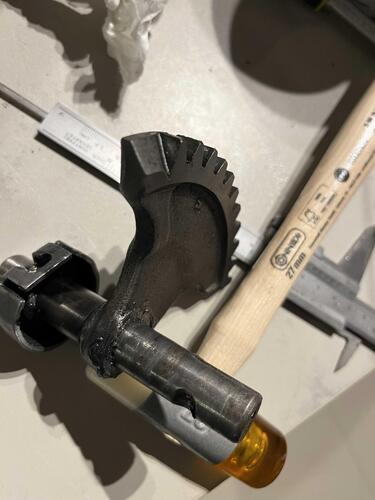

Danke IGCH, ja die Kickstarterwelle hat Axialspiel, bestimmt 1 mm! Wenn ich die ganz herausziehe ist das Klackern weg. Die KIckstarterfeder, die ich auch erneuert habe, zieht die Welle offenbar Richtung Motordeckel. Was ist da zu tun? Die BGM - Dichtung habe ich tatsächlich verbaut. Mit der "dünnen" werde ich das Spiel kaum auf 0 kriegen. Grüße
Hallo, vor Wochen (29.11.) hatte ich hier mit Videos gepostet, dass das Kickstarterzahnrad im Eingriff der Nebenwelle bei zusammengebauten Getriebe-Gehäusehälften ist (Neuaufbau eines Getriebes mit sip-Motorgehäuse). Vermeintlich lag das daran, dass eine nicht passende Kickstarterwelle (11 Zähne statt 12) verbaut war. Das habe ich nun behoben und erneut zusammengebaut. Der Kickstarter geht nun mit dem charakteristischen klackern zurück, wohl wie es soll. Es ist allerdings beim Drehen der Nebenwelle kupplungsseitig immer noch ein Klackern da. Das Kickstarterzahnrad schleift also immer noch am Zahnkranz der Nebenwelle. Wahrscheinlich stimmt da immer nochwas nicht. Das kann man kaum so lassen,-oder? Das Kickstarteranschlaggummi hatte ich bereits um die Hälfte abgeschnitten. Was kann das sonst noch sein. Vielen Dank für Rat. Anbei Videos

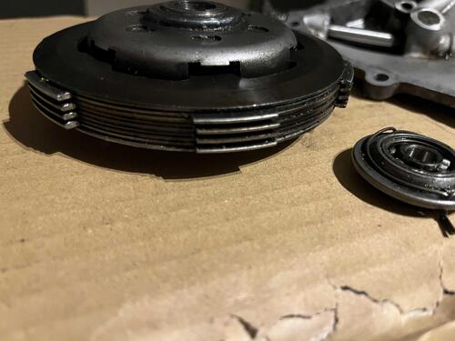

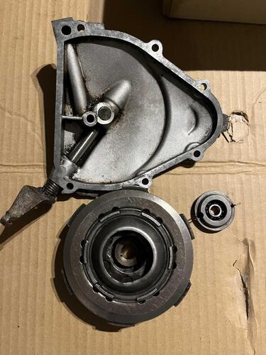

Hallo, habe mir für mein Projekt mit sip Motorgehäuse eine xl2 Kupplung mit Deckel geschossen. Anbei Fotos. Will möglichst kleine Handkraft und absolut trennende Kupplung für meine Frau haben. Passt die Kupplung in die Primär? Was ist ggfls. zu beachten? Das Drucklager ist offen. Kann ich das nehmen? Danke und Grüße Olli
Tja, das war mir auch nicht geläufig. Habe gebrauchtes Zeug bei KLeinanzeigen gekauft in dem Glauben, dass das 1:1 passt. Das scheint so nicht zu sein! Mal schauen ob der ZUsammenbau nun funzt. Habe nun eine neue originale Piaggio Kickstarterwelle geschossen um sicher zu gehen. Werde weiter berichten. Grüße und Danke
Hm, hab wahrscheinlich die Lösung gefunden. Meine Welle hat 11 Zähne und wahscheinlich gehört da diese rein. https://www.sip-scootershop.com/de/product/kickstarterwelle-cif-0789766-078976-fuer-vespa-50-125-pv-et3-pk50-125-s-xl-xl2_78976000

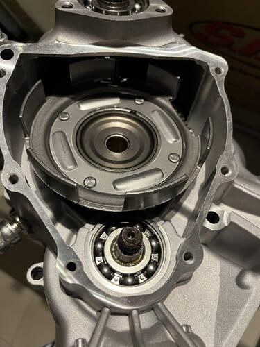

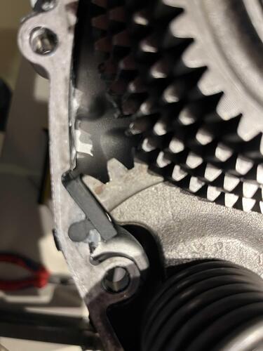

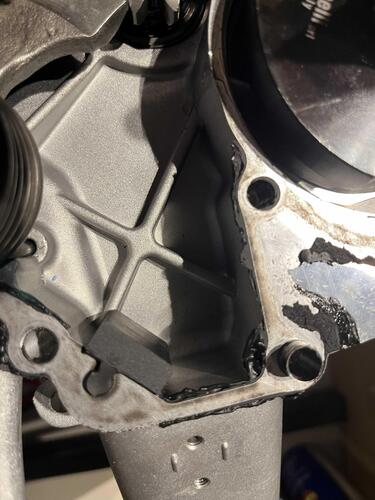

Guten Morgen, den Rat das Kickstarter - Anschlaggummi zu kürzen hatte ich befolgt. Das ist jetzt nur noch halb so dick. Ich habe nun wieder das Gehäuse geöffnet. Ich vermute das liegt eher an der Kickstarterwelle oder an dem Kickstarterzahnrad. Anbei nochmal Fotos.
Moin, hatte letzte Tage schon von dem Problem mit der Nebenwelle, die am Kickstarterritzel schleift erzählt. Topic siehe unten. Nun habe ich alles zusammengebaut und es scheint sich zu bewahrheiten, dass da was nicht passt. Das Kickstarterzahnrad ist ständig im Eingriff. Nachstehend ein paar Youtube Videos. Nun werde ich wohl nicht umher kommen wieder alles zu öffnen. Nur was passt da nicht? Was ist da falsch? Vielen Dank für Hilfe.

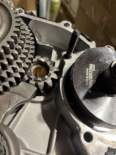

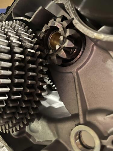

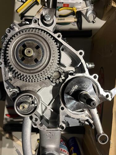

Moin, brauche mal wieder Rat. Wenn ich die Nebenwelle einschiebe und diese mit den Gangrädern der Hauptwelle zum fluchten bringe, greift der Kickerkranz in die Nebenwelle ein, wie auf dem Foto erkennbar. Das bedeutet doch, dass das Kickstarterzahnrad beim Motorbetrieb mitlaufen würde, was nicht richtig ist. Was stimmt hier nicht? Kickstartersegment ist im Gehäuse ganz eingeschoben. Beim ausprobieren ob alles passt (Seitendeckel auf Gehäuse aufgesteckt ohne Dichtung und Flüssigdichtmasse) hat sich, beim späteren Abziehen des Deckels, die Nebenwelle aus dem Lager des Seitendeckels gelöst und ist wie auf nachstehendem Foto erkennbar mit Lager hängengeblieben. Die Passung des Lagers im Gehäuse ist insofern nicht besonders fest. Was ist da zu tun? Mit Loctite einkleben? Danke und Gruß
