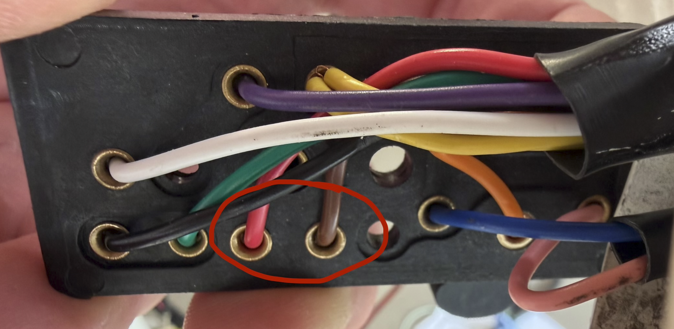

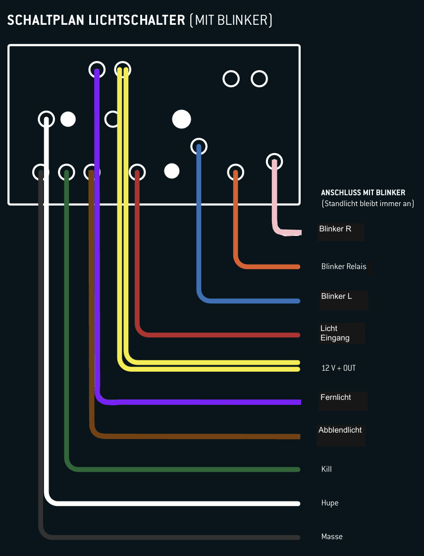

während du geschrieben hast war ich in der Garage und genau das probiert. Geht alles! Kleine Ursache, große Wirkung und eigentlich alles super easy Trotzdem blöd von SIP, dass Schaltplan und Schalter nicht zusammen passen .. Vielen Dank!
Nur mal schnell 'ne Smallframe-Elektrikfrage
Ich habe den 12V Conversion Lichtschalter mit dem passenden SIP Kabelbaum in einer V50 Special verbaut und möchte ein LED Fern- und Abblendlicht damit ansteuern. Der Lichtschalter hat nur zwei Stellungen: Abblendlicht an oder Fernlicht an, soweit so gut. Folgendes Problem: In einer Stellung geht das Licht (Fernlicht/braun) und es kommt Strom auf gelb (Rücklicht), die Blinker funktionieren, die Schnarre auch. In der zweiten Stellung jedoch kommt kein Strom auf das Abblendlicht/lila, auch Rücklicht, Blinker und Schnarre bleiben aus. Beide gelben Kabel haben keinen Strom Nun festgestellt, dass das Anschlussdiagramm vom tatsächlichen Schalter abweicht, rot und braun sind vertauscht . Hat jemand diesen Schalter verbaut und kann mal schauen, ob mein Schalter falsch ist, oder der Schaltplan nicht stimmt? Wer kennt sich soweit aus und kann direkt beurteilen, ob das gezeigte Vertauschen der beiden Kabel den beschriebenen Effekt hervorrufen könnte. Lichtschalter Link: 60099100 Schaltplan: Tatsächlicher Schalter: Noch eine Frage: Wie sind die Kabel im Schalter befestigt? Mit Gewalt rausziehen und wieder reinstecken möglich?
