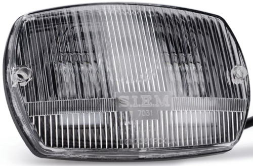

Hallo zusammen,
zu diesem Scheinwerfer finde ich kein Topic:
V50 Special SIEM LED Scheinwerfer | Scooter Center
Hat jemand diesen Scheinwerfer bereits verbaut? Ich frage mich, wo ich die beiliegende Platine unterbringe und vor allem wie ich sie am besten vor allen ungewollten Einflüssen schütze??
Ich bin gerade dabei, alles an einem SIP Conversion Kabelbaum zu verdrahten und es kommt eventuell noch die ein oder andere Frage auf.
Wow kostet in Italien nicht mal halb so viel. In D auch nicht zugelassen, da wurde ja die Streuscheibe vom Original Scheinwerfer verwendet sogar mit gleicher Nummer.
Deswegen liefern die drei Buchstabenshops die auch nicht nach Deutschland. LED Scheinwerfer dürfen wohl nicht so einfach eingeführt werden.
Ich habe mir den SIEM LED für Rundkopf gekauft bei Soviero für 49€. Der Scheinwerfer kam schon "defekt" an...wenn man das überhaupt so nennen kann.
  1. Das ist einfach beim Rundkopf das Glas und der Alurahmen auf den normalen EVOK Scheinwerfer mit Silicon verklebt. Das fand ich extrem Kacke...kam schon zerlegt bei mir an, das Glas und der Rahmen lagen dabei und das war schon abgegangen
  2. Wenn Du DC hast, brauchst Du den AC/DC Wandler nicht, nur mit AC brauchst Du den. Ich hatte mir schon überlegt für den Wandler ein Gehäuse zu bauen und auszudrucken. Ich weiß aber nicht, wie heiß das wird und ob mein TPU das aushält.
Insgesamt eher ne Mogelpackung mit EVOK Scheinwerfer und SIEM Glas draufgeklebt. Aber hell ist das Teil!
