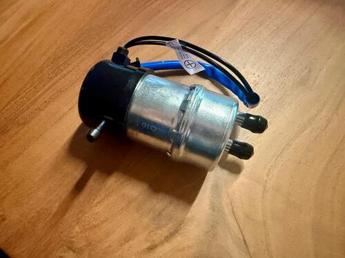

Ich habe hier eine elektrische Benzinpumpe von RMS
Benzinpumpe RMS universal 12V für Scooter - Hochleistung und Zuverlässigkeit
Kann mir jemand sagen welcher Anschluss für was ist und vor allem für was dieser schwarze Anschluss sein soll.
Finde leider keine Anleitung zu dieser Benzinpumpe und Bezeichnungen, wie Pfeile usw. sind auch nicht auf ihr vorhanden.

vor 1 Stunde schrieb vespafreak111:

Schau dir bite die Explosionszeichnung des Artikels an und klick dich durch, dann ist die Funktionsweise selbsterklärend. https://www.scooter-center.com/benzinpumpe/c-1389_16758.html
vor einer Stunde schrieb Labrat XL:
Die habe ich tatsächlich nicht gesehen.
Einer der beiden oberen sollte ja dann zum Tank gehen und der andere eine Entlüftung (Tankrückführung???) und der untere kleine schwarze geht zum Vergaser
Brauche ich die Entlüftung bzw. Tankrückführung denn überhaupt?
Bearbeitet von vespafreak111
Explo falsch gelesen
vor 22 Minuten schrieb vespafreak111:
Die beiden oberen Anschlüsse sind jetzt klar aber für was ist der kleine Schwarze unten. Das geht aus der Explosionszeichnung nicht hervor
Schalte bitte Mal die Pumpe an Batterie und schaue auf welcher Seite Druck/Unterdruck ist, dann entsprechend anschließen. Ich vermute dass die Seite mit den zwei Anschlüssen Vergaserzufuhr & Tankrückführung ist, also Druck und die andere Seite Spritzufuhr.
Mach einfach Mal, gibt nicht viele Optionen und die Pumpe kackt nicht vom Testen ab. Ist ja schliesslich die Jugend forscht Allianz hier....
