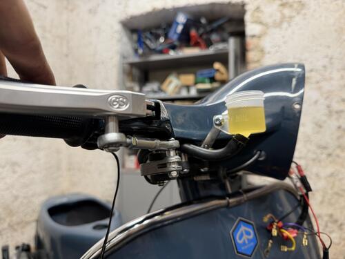

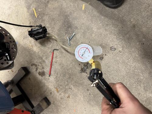

Hallo zusammen, bin etwas verzweifelt. Bekommt die Bremsflüssigkeit nicht ins System. Die Pumpe (Crimaz) zieht überhaupt nicht. Ich pumpe am Bremshebel seit 1h aber nichts passiert. Parallel baue ich mit der Vakuumpumpe unten ein Valuum auf. Hat vielleicht jemand einen Tip?
Was ich generell empfehlen würde, ist eine Pumpe für den Kompressor: Klick
Kostet bei Ali nix und wer dort nicht bestellen möchte, kauft die für ca. 20€ bei Ebay.
Mit dem Ding hab ich letzte Woche ein komplett leeres System in 3 Minuten entlüftet gehabt.
(genau wie bei Dir am Lenker verbaut).
Bremsflüssigkeitsbehälter in den Ausgleichsbehälter, Schlauch auf den Sattel, die Pumpe saugt die Sauce einmal durchs System, paar mal das "auf / zu" Spiel am Sattel und per Hand oben Pumpen und fertig.

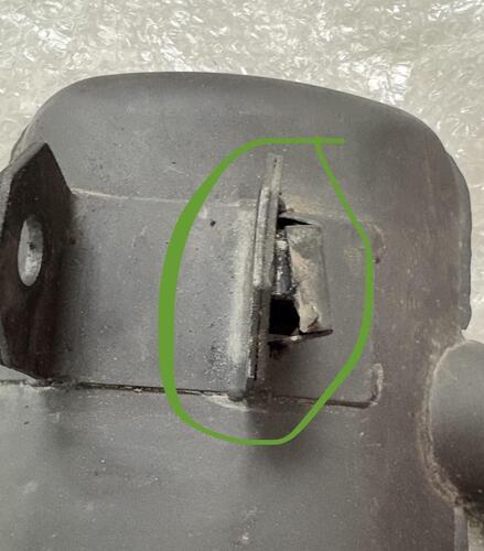

ich hab einen gebrauchten sip road2 für meine px125 gekauft und nun musste ich beim montieren leider feststellen, dass der Käfig der Mutter hin ist. Eine Schweissnaht ist abgebrochen und die Mutter dreht mit. Hab schon versucht das ganze zurechtzuhämmern, jedoch hälts nicht. Schweissen kann ich leider nicht und nun schaue ich nach einer Alternative.
Was würdet ihr mir empfehlen? Soll möglichst unauffällig sein.
  1. neuen sip road2 bestellen
  2. Neuen piaggio oem auspuff bestellen
  3. Bgm big box touring
Handelt sich um eine komplett originale PX125 die original den Kat-Auspuff dran hat(te).
vor 10 Minuten schrieb silberfisch:
  1. Käfig wegstemmen / mit der Zange abreißen und ne Mutter drauf.
Gegenhalten mit nem Maulschlüssel beim Festziehen / Lösen.
Kommt man nicht toll dran, geht aber.
Wenn du dann feststellen solltest, dass dir der SR2 zu laut ist, dann mach' nen normalen Originaltopf drunter.

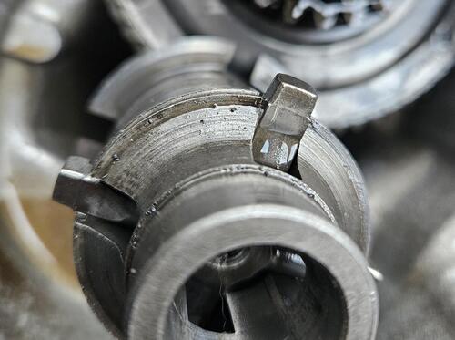

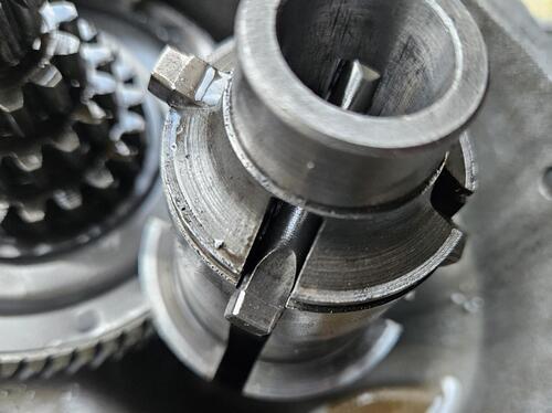

Das ist ein PX-alt Schaltkreuz, oder?
Ich versuche gerade rauszubekommen, was da in meinem Motor verbaut ist.
Ist eigentlich ein Lusso-Motor.
Aber das Schaltkreuz und auch der Schulterring mit 2,3mm und nur einer Nase sehen eigentlich nach PX-alt aus. wacko
Edit: Die Hauptwelle hat keine Wellen sondern ist glatt. Also auch PX-alt...?
Bearbeitet von AAAB507
Wenn Radseitig kein Sicherungsring ist , dann definitiv PX alt
Danke euch beiden für die Bestätigung meiner Einschätzung.
Dann bestelle ich wohl mal Ersatzgedöns in PX-alt statt in Lusso. mad

Vielen Dank für deinen Tipp. Hat geklappt, jedoch war das mit der Mutter brutal mühsam. Mit Magnetstab konnte ich sie ansetzen, aber das Gegenhalten mit Schlüssel war auch eine ziemliche Herausforderung. Hat sich jedoch gelohnt, denn die PX läuft jetzt super und der sip ist gar nicht mal viel lauter als der OEM Topf. Ich hab das Gefühl in gewissen Drehzahlbereichen ist er sogar leiser. Die Kat-Tröte war aber irgendwie auch ziemlich laut...
Hab jetzt 160 - BE3 - 104 45/140 verbaut und die PX läuft meines Erachtens super. Das Kerzenbild muss ich dann mal noch anschauen. Ich denke aber, dass die LL Gemischschraube etwas zu mager ist, bin mir aber nicht ganz sicher. Ich hab das Gefühl, dass es einfacher ist die PX abzuwürgen und man mehr Gas geben muss (-> LL zu mager)? Wie merkt man sonst noch, ob der LL zu mager ist? Wenn ich bei warmem Motor im Standgas den Choke reinhau, dann geht der Motor aus (->evtl doch nicht zu mager?). Einstellen kann ich noch nicht gross, da ich noch auf den 7er Schlüssel mit Gelenk warte, jedoch geb ich bergab sicherheitshalber fleissig Zwischengas, damit mir der Motor nicht klemmt. Evtl. stimmt das LL-Gemisch aber auch schon - ich kann das leider überhaupt nicht einschätzen. Den Test mit voll hochdrehen -> schauen wie lange Motor braucht bis Standgas erreicht, muss ich noch machen.
Beim nächsten Mal das Federbein hinten am Motor aushängen, den Motor ein"federn" lassen und du kommst relativ gut an die Auspuffmutter.
