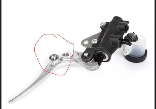

Servus zusammen,
mir is gerade beim fahren diese Schraube weggeflogen. Ich finde sie in den einschlägigen Shops nicht. Wonach muss ich suchen?
vor 25 Minuten schrieb psaltermm:
Servus zusammen,
Das ist ein Normgewinde, müsste M5 sein, bekommst beim Schraubendealer oder sogar im besser sortieren Baumarkt

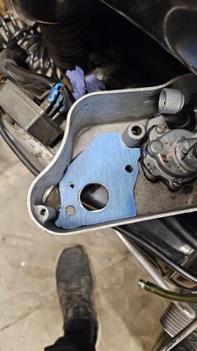

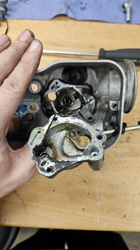

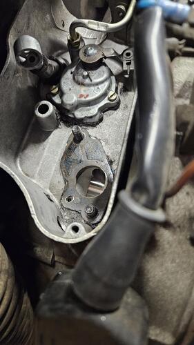

Guten Abend zusammen,
habe den Vergaser ausgebaut zwecks aufbohren. Dabei sind mir einige ungereimtheiten aufgefallen.
  1. Ist die Dichtung die ich gekauft habe richtig? War demnach vorher die Falsche verbaut?
  2. Warum passt das Loch von der neuen Dichtung nicht zur Wanne. Wanne ist rund und Dichtung ist oval.
  3. Ist die Dichtmasse an der Ölpumpe normal? Wenn nicht sollte man sich da Sorgen machen?
  4. Die Zuleitung zur Ölpumpe ist oben gequetscht. Ist das normal?
Zudem stehe ich etwas auf dem Schluch was der Sinn der größeren Dichtung "mit Getrenntschmierung" In dem oberen Bereich ist doch nichts was abgedichtet wird dadurch?
Bin für jede Hilfe dankbar.
Grüße
vor 1 Stunde schrieb Picon:
Die passt doch! Es gibt da ein paar unterschiedliche, je nach Hersteller... Sehen halt anders aus, abdichten sollten sie jedoch schon.
Es gibt Wannen mit rundem und welche mit ovalem "Loch"! Man muss eben die richtige Dichtung bestellen oder Wanne und/oder Dichtung anpassen. Geht beides!
Ölpumpe
Dazu kann ich nix schreiben. Habe kein' so modernen Kram! Da müssen sich andere zu äußern... cheers

vor 12 Stunden schrieb Picon:
Grüße
Zu 4. behaupte ich: da wollte jemand die Getrenntschmierung stilllegen.

vor 15 Stunden schrieb Picon:
Nein.
Sollte nicht so sein.
Bearbeitet von AAAB507
Ihr glaubt es nicht. Bei der demontage der Vergaserwanne viel mir irgendwann auf das mir keine Ölpumpenwelle in die hand gefallen ist. Ganze Werkstatt abgesucht. Nichts. Also mal von unten in die Pumpe geschaut. Sieht leer aus.... Also aufgeschraubt. Kein Zahnrad drin und die Bohrung mit Silikon verschlossen. cry Das erklärt das ganze Silikon sowie die gequetschte Ölleitung. Der Vorbeseitzer meinte er hat die mit einem undichten Öltank gekauft und diesen dann 2022 erneuert. Sonst hat er nichts gemacht.
Was ich jetzt nicht verstehe:
  1. Bedeutet das, dass der Vorbeseitzer und ich die ganze Zeit ohne Öl unterwegs waren. Das sollte ein 2T Motor ja eigentlich nicht mitmachen.
  2. Die Zündkerze ist am Gewinde etwas Ölig wie es sein soll.
Naja jetzt rüste ich richtig um auf ohne Getrenntschmierung mit allem was dazugehört. Vergaser, Wanne etc....
vor 8 Stunden schrieb AAAB507:
Nein.
vor 10 Minuten schrieb Picon:
  1. Ja, außer:
  2. Dein Motor hat auf eigene Innenschmierung umgestellt -D - also sich als Ölsauger* vom Getriebeöl bedient.
Wäre ein ganz geiler Zufall.
Wieviel Getriebeöl kam denn raus?
*Es gibt ein Ölsauger-Topic. Das ist inzwischen teilweise gelöscht, aber im Grunde findet sich da immer noch alles:
Z.B. durch eine undichte Hälfte bzw. verrutschte Dichtung zieht der Motor Öl aus dem Getriebe ins Kurbelgehäuse.
Edit:
Hast du denn mal Zweitaktöl nachgefüllt?
Wo soll das denn hin sein?
Durch Unterdruck wird sich der Motor vermutlich nicht viel geholt haben können...
