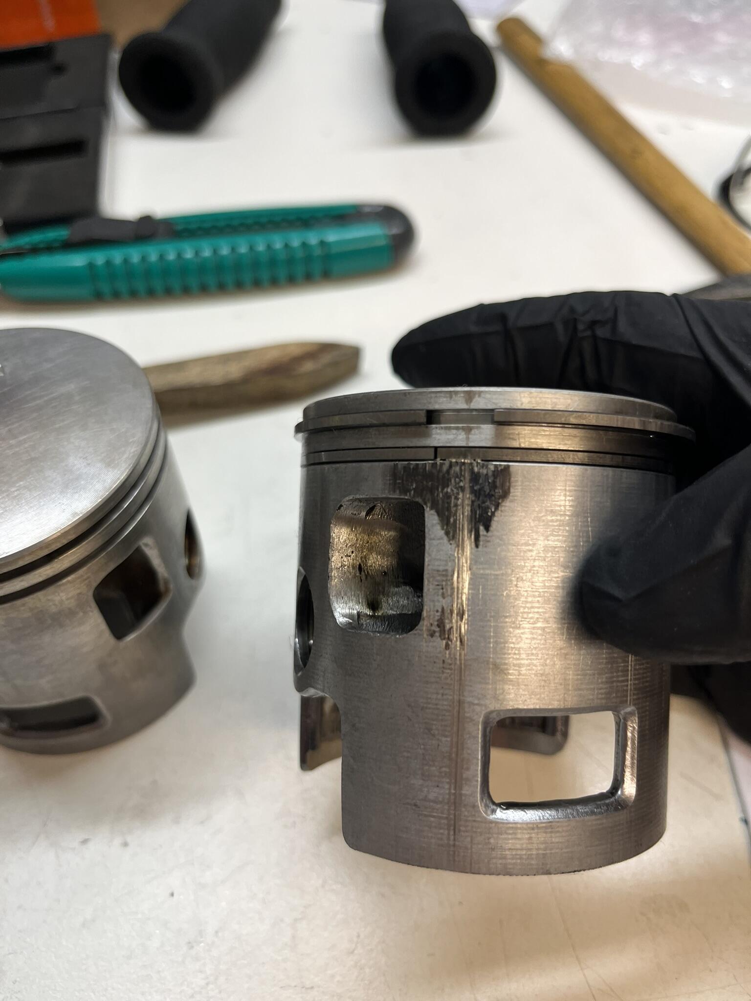

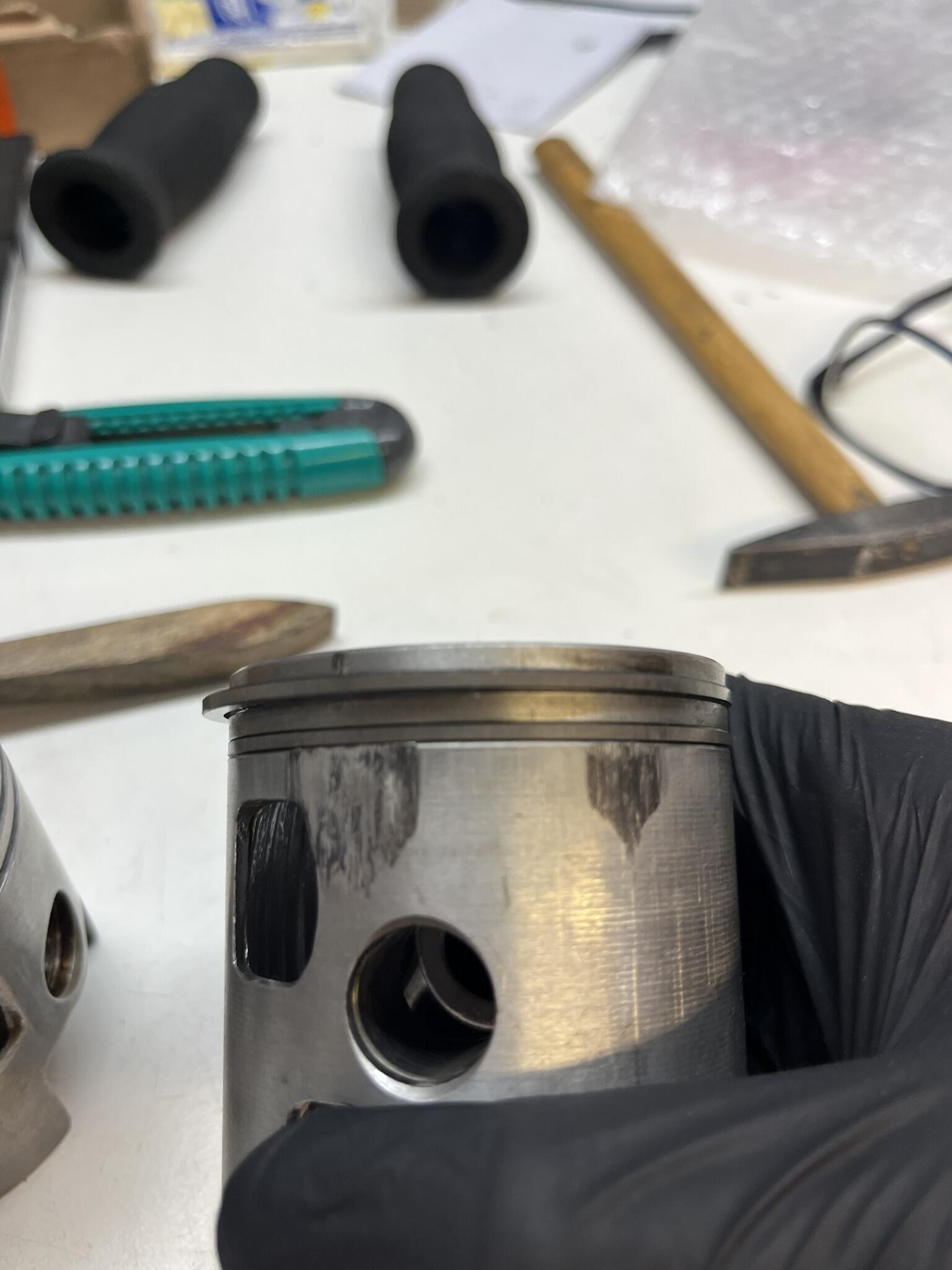

  2. Bin jetzt mal deinem Hinweis nachgegangen (dem alten Drehmomentschlüssel traue ich eh nicht ganz, da hatte ich immer das Gefühl er ist etwas wankelmütig wann er auslöst >> hab mir heute einen neuen, besseren gekauft): Die Reibspuren sind fast exakt bei den Stehbolzen… Was ist die Ursache? Mit zu hohem Drehmoment angezogen?

  5. Hallo, TWN runter, Vespa rauf, hab gestern abend den Motor ausgebaut und den Zylinder gezogen: der Kolben hatte ein Spiel von 0,1mm - je nachdem wie man misst auch kleiner. Mit dem Messchieber ausgerechnet 0,09 - Kolben reingesteckt und mit der Fühlerblattlehre 0,1 gemessen. Kolbenringstossspiel war 0,35, also relativ groß. Der alte Kolben hatte 0,25mm Ringstossspiel. Interessant ist, das der alte Kolben an denselben Stellen angerieben ist wie der neue. Habe jetzt einen Übermaßkolben mit 63,4mm bestellt, hoffe der passt, der letzte war ja maßlich komplett daneben. Auf was für ein Spiel würdet ihr den Zylinder schleifen lassen?
  6. wenn der 63,4mm Kolben in die 63,0 Bohrung mit etwas Spiel passt und die Kolbenringe nicht, dann würde ich mal nicht von einem Messfehler des Zylinderschleifers ausgehen .

  10. Hallo, mir ist gestern bei meiner PX mein frisch gehohnter 177 Polini nach 350m angerieben - auskuppeln, einkuppeln - läuft wieder astrein. Kerze leicht schwarz, also nicht zu mager. Evtl. hab ich a bisserl zuviel Gas gegeben, Drehzahl war aber niedrig - soll ich den Zylinder ziehen oder einfach fahren? Läuft eigentlich tadellos, was meint ihr? Grüße Fritz
  11. Hab mir den ersten Übermaßkolben für meinen 177 Polini bestellt . Auf dem Kolben war 63,4 eingestempelt....Durchmesser war allerdings nur 63,0. Kolbenringe waren für das erste Übermaß, also etwas choatisch. Naja, der Zylinderschleifer hat den Zylinder um 0,1 aufgehohnt, der neue falsche Kolben passt dann mit neuen 63,0 Kolbenringen.
