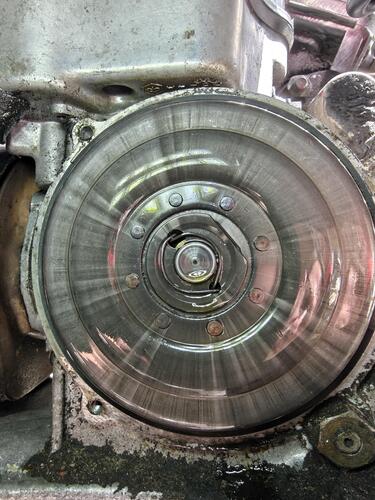

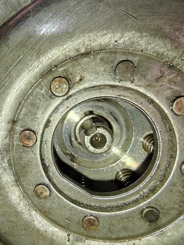

Mache gerade den Anfang einer Revision. Habe dabei diese Kupplung in meiner PX125 Lusso VNX2T BJ1997 gefunden, kommt mir persönlich gänzlich unbekannt vor dieser Korb.
Leider wurde da wohl von einem Vorbesitzer gepfuscht weil der Halbmondkeil der Kurbelwelle ist nicht vorhanden oder hat sich aufgelöst in seine Bestandteile
vor 17 Minuten schrieb PANERAIBOB:
Das ist eine ganz normale originale Kupplung, Typ "Cosa2" die Piaggio auch bei den PXen ab Mitte/Ende 90er verbaut hat:

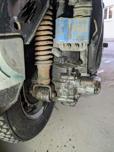

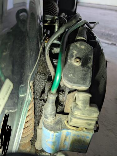

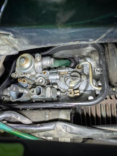

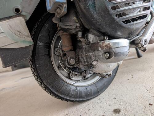

Hi Zusammen,
ich hab mir letzten Winter als blutiger Zweirad Anfänger eine Vespa PX 125 Lusso gekauft.
Die Vorfreude war riesig, dann ging es letztens endlich auf zur ersten Ausfahrt.
Lief alles super... bis Sie kurz vor Schluss nicht mehr lief thumbsdown
Kupplungszug gerissen bzw. am Kupplungsarm beim Motor so ausgefranzt, dass es nur noch an einer Ader hing.
Aber alles halb so wild, wollte mich mit der Technik vor der Saison sowieso etwas vertraut machen. Und da der Vorbesitzer das Teil nur gefahren ist und außer dem jährlichem Ölwechsel nichts an der Technik gemacht hat, wollte ich sowieso direkt mehr prüfen.
Die Saison hat bereits angefangen aber leider hab ich jetzt erst den entsprechenden Platz, um mir das ganze mal genauer anzuschauen...
Geplant ist:
  • Ersten eigenen Service durchführen (Ölwechsel, Bremsbelege checken etc.)
  • Kupplungszug tauschen
Nach abnehmen einiger Abdeckungen, ist mir dann doch aufgefallen, dass der ganze Motor ziemlich zugesifft und ölig ist.
Meine Frage wäre also, was sollte ich alles direkt jetzt kontrollieren und ggf. austauschen, damit die Saison ohne direkte Überraschungen starten kann?
Meine aktuellen Überlegungen wären folgende:
  • Ich hätte direkt alle Züge inkl. Ummantelungen getauscht (Gas, 2x Bermse, Kupplung) hier gibt es ja von SIP ganze Sets
  • Ölwechsel inkl. neuen Dichtungen
  • Grundreinigung, versucht das Motorgehäuse so gut es geht mit Kaltreiniger und Bremsenreiniger sauber zu bekommen. Von Dampfstrahler hätte ich vorerst abgesehen, da ich hier verschiedenes gelesen habe.
  • Vergaser + Wanne neu abdichten (Dichtungsset von SIP)
  • Die Öl- und Benzin Schläuche sind hart, diese neu verlegen, da ggf. undicht?
  • Je nach Zustand neue Bremsbelege
  • Neue Stoßdämpfer und H4 Cosa Scheinwerfer
Ich habe bereits gelesen, dass der Ölverlust sowohl vom Vergaser als auch durch defekte Simmeringe kommen kann. Mein Ziel wäre es erstmal mit einer Reinigung zu starten und evtl. Vergaser Abdichtung. Anschließend schauen ob und wo das Öl wieder herkommt. Hoffe nicht, dass direkt eine komplette Motorrevision gemacht werden musswacko
Im Stand verliert Sie kein Öl. Lässt sich ohne Probleme anklicken, läuft auch wenn Sie warm ist ruhig im Standgas und hängt gut am Gas. Konnte beim Fahren nichts ungewöhnliches feststellen. Bremsen haben ausreichend verzögert.
Ich hoffe ich bin in den Technik Fragen richtig aufgehoben.
Würde mich um Unterstützung freuen.
Vielen Dank schonmal
Grüße Alex
Das, was aussieht wie die Nut für den "Halbmond", ist die Nut für die Haltelasche des Sicherungskäfigs der Kronenmutter, die für die alte Form der Kupplung verwendet wurde. Die Cosa 2 Kupplung benötigt den nicht mehr.
vor 52 Minuten schrieb PXdicted:
Das kann alles von einem undichten Vergaser kommen. Ist häufig! Ich würde also erstmal alles sauber machen und Vergaser inkl. Wanne neu abdichten und dann fahren und schauen, ob noch irgendwas undicht ist. Kann sein, muss aber nicht.
vor 55 Minuten schrieb PXdicted:
Wenn das alles so ist, könnte es das schon gewesen sein. Wenn nicht, meld' Dich nochmal hier! cheers
Wenn du den Vergaser sowieso runter machst zum neu abdichten, dann kannst du in dem Zuge auch Benzin- und Ölschlauch neu machen. Benzinschlauch nicht zu lang, sondern wirklich möglichst kurz. Und eine Schelle bzw. Feder-Sicherung auf den Anschluss am Vergaser setzen.
Nicht ärgern lassen. Ist eine nervige Friemelei. -D
Züge würde ich nicht zwingend neu machen. Neuen Kupplungszug rein und gut einfetten. Nur wenn der dann nicht gut läuft würde ich die Züge tauschen.
vor 10 Stunden schrieb nevertoolate:
Da bin ich ja erstmal beruhigt. Also vielleicht doch keine neue Kurbelwelle. Kenne es nur mit Kronenmutter.
Die Frage ist dennoch wo ist der Halbmondkeil hin...
Aber das wird sich hoffentlich klären wenn ich endlich den verdammten Kupplungskorb runter bekommecensored
vor 5 Minuten schrieb PANERAIBOB:
Zu 99,99% wird er da sein, wo er hingehört. Warum auch nicht? Du siehst ihn nicht, solange die kupplung noch auf der Kurbelwelle ist.
Ganz vorsichtig mit zwei gegenüberliegenden breitem Schraubendrehern, immer im Wechsel, abhebeln, ohne das Motorgehäuse zu beschädigen. Mit Geduld einfach.
Du solltest auf jeden Fall das Haltewerkzeug für die Kupplung verwenden, sonst bist du nur am Fluchen. Das Abhebeln nach dem Entfernen der Mutter geht leichter, wenn man sie mit 2 Hebeln (am besten Holz oder Kunststoff) an gegenüber liegenden Stellen losrüttelt und dann mit beiden Hebeln gleichzeitig nach oben drückt. Die Kupplung sitzt in der Regel nicht sehr fest (es ist ja kein Konus wie auf der Lichtmaschinenseite), aber verkantet gern.
Der Halbmond sitzt ganz unten, den siehst du erst, wenn die Kupplung raus ist. Pass auf, dass er nicht ins Getriebe fällt.
Ach ja - beim Einsetzen der Kupplung penibel darauf achten, dass der Halbmond nicht weggedrückt wird. Die Nut im Kupplungsritzel ist manchmal sehr eng. Das passiert schnell und man merkt es oft erst, wenn alles zusammengebaut ist und dann die Kupplung nicht richtig trennt.

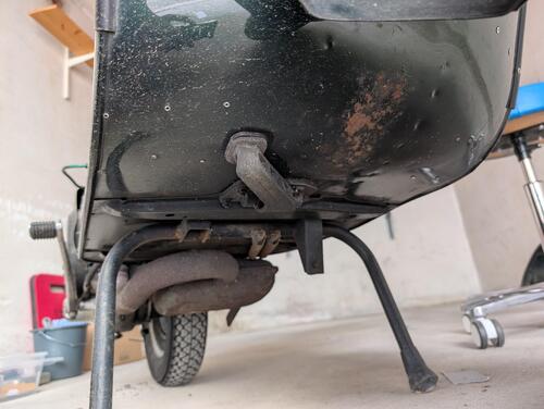

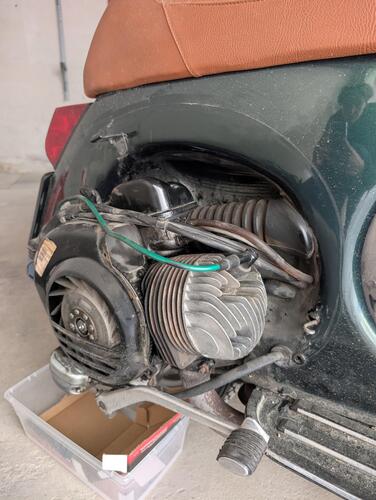

@PXdicted Ich würde den den Motor erstmal reinigen. Das kannst du ruhig mit dem Hochdruckreiniger an einer Waschbox machen solange du das mit etwas Abstand machst. Nimm Dasty (gelb), bekommst du bei Zeeman oder im Netz, das funzt super und kostet nur ein Bruchteil zu der Vodooreinigersoße. Das spart dir ne Menge Arbeit.
Wo ist die Lufthutze über dem Zylinder, falls die fehlt unbedingt besorgen.
Da zumindest dem Bild nach keine Suppe in der Vergaserwanne steht und da Ölschleuderspuren auf dem Reifen sind tippe ich eher auf einen undichten Wedi an der Bremstrommel. Wenn du Öl in der Bremstrommel findest hast du deinen Schuldigen. Weditechnisch gibt es die Variante mit innenliegendem und außen liegendem. Da ich einen Anlasser sehe ist es vermutlich die Innenliegende Variante. Um den zu wechseln müsstest du den Motor spalten. Das würde ich als blutiger Anfänger bleiben lassen. Du kannst den defekten Inneren auch einfach drin lassen und zusätzlich einen äußeren verbauen. Dazu bräuchtest du dann aber eine Bremstrommel mit Schaftdurchmesser 30, deine hat vermutlich 31,5. Den Staubfilzring dann einfach durch den Wedi ersetzen.
Ehrlich gesagt, ich würde einfach den Kupplungszug erneuern, zur Waschbox fahren und dann nach ein paar Fahrten schauen wie heftig das mit dem Ölverlust wirklich ist. Möglich ist auch das einfach zuviel Getriebeöl drin war oder die Mopete auf dem Seitenständer laufen gelassen wurde, dann drückt es das Öl über die Entlüftung am Kupplungsdeckel heraus und du hast in Wahrheit gar keinen Schaden.

vor 16 Stunden schrieb PANERAIBOB:
Kupplung so dehen bzw so stehen lassen wie im Bild (vorausgesetzt das Foto wurde so aufgenommen), dann sollte der Keil auf fast 12Uhr stehen und sollte beim abziehen erstmal nicht hinein fallen.
Wenn die Kulu dann abgezogen ist, einen Lappen zur Sicherheit unten hinlegen.cheers
