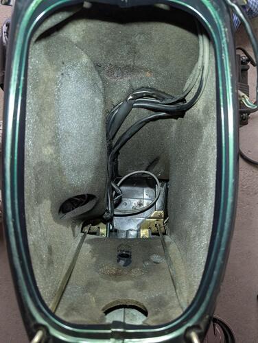

Servus in die Runde,
Ich bin aktuell dabei mich mit meiner Vespa PX Lusso vertraut zu machen und einmal bisschen duchzuchecken. Dabei wollte ich auch mal den Benzintank ausbauen.
Gesagt getan, schaut soweit in meinen Augen erstmal ganz gut aus.
Mir ist hier nur die fehlende Schelle am Benzinhahn aufgefallen, die ich ersetzen werde und dass die noch vorhandene Dämmung etwas versifft ist.
Die Dämmung würde ich mal entfernen, löst sich jetzt nicht beim Anfassen auf, aber besser Mal raus bevor sie doch noch mit angesaugt wird.
Seht ihr hier vielleicht noch was anderes?
Etwas unsicher bin ich mit bei der Dichtung unterhalb des Öltanks. Hier setzt sich schon ein leichter Ölfilm ab, aber es sifft jetzt nicht raus.
Über ein paar Einschätzungen, ob ich den Tank so wieder guten Gewissens einbauen kann wär ich sehr dankbar cheers
vor 32 Minuten schrieb PXdicted:
Bild 2, die Dichtung ist rissig/porös.
Würde ich neu machen. Ich glaube das Winkelstück ist durch das Fallrohr (nennt man das so?) gekontert.
