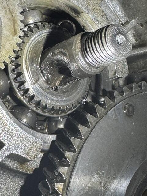

  2. Habe die Mutter nun abbekommen nachdem ich auch das Lüfterrad blockiert hatte . Jetzt das nächste Problem. Der Roller stand ein Jahr in der Garage .2023 hat er eine neue Kurbelwelle bekommen was ist passiert. Heute wollte ich kicken und hatte keinen Kraftschluss Gefahren bin ich circa 500 km mit der Mazzuchelli Rennwelle ???????
