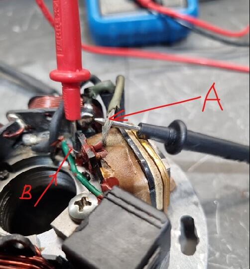

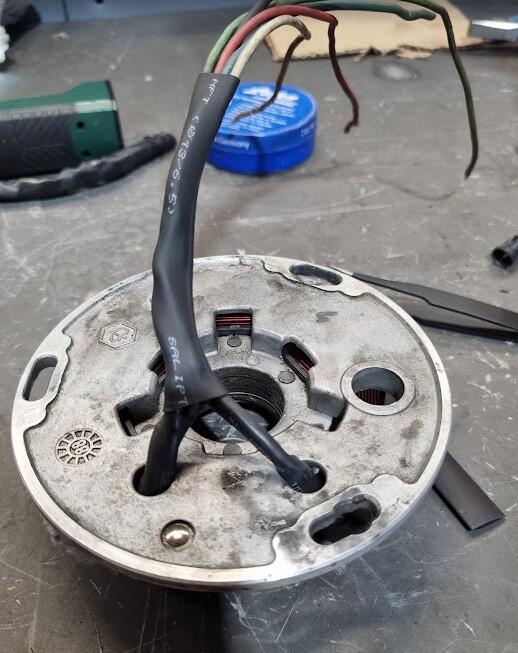

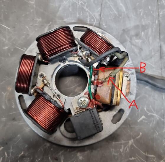

  7. also , wenn ich direkt zwischen Spulenende und Spulenanfang messe ( siehe Foto, oben) , sollte eine plausibler Ohm-Wert, unabhängig vom desolaten Kabelzustand erscheinen oder irre ich mich ? Ich meine es waren bei den Lichtspulen ca 100 Ohm. Bei der Zündungsspule unendlich . also Wicklungsbruch. ... Bitte die Kiste Augustiner an mich senden, alle Kabel sind sauber angelötet. Und Widerstand ist unendlich. Wie auch immer, die Grundplatten( 150 D-Mark) mit Kabel, Spulen und Pickups sind beim SC bestellt . Wenns da ist geb ich Bescheid, was rausgekommen ist.
  8. Die Kabel habe ich schon neu isoliert und durchgemessen, die sind erstmal ok. Nur diese feine Erreger Spule liefert keinen Widerstandswert.

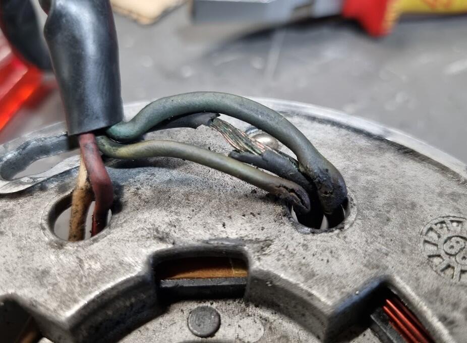

  9. Ich habt recht, es verdichtet sich, dass es die Zündgrundplatte ist . Wie atimoc beschrieben hatte, haben sich auch bei mir die Kabel an der Zündankerplatte wundgescheuert. Ich dachte erst das sei der Fehler und habe die Verkabelung neu isoliert. Aber das wars nicht. Beim Durchmessen der vier Lichtspulen und des Pickups konnte ich plausible Widerstände ermitteln. Leider konnte ich keinen Wert an der Erregerspuler ( Die ummantelte) der Zündung messen. Kein Durchgang. Ich habe an den Kontaktstellen A und B gemessen. B ist mit Masse A mit der CDI verbunden. Also muss ich nun davon ausgehen, dass diese Spule defekt ist. Das führt zum Austausch der gesamten Platte Aber: Wer misst misst Mist. Vielleicht könnt Ihr mal schauen, ob ich diese Spule so richtig gemessen habe
