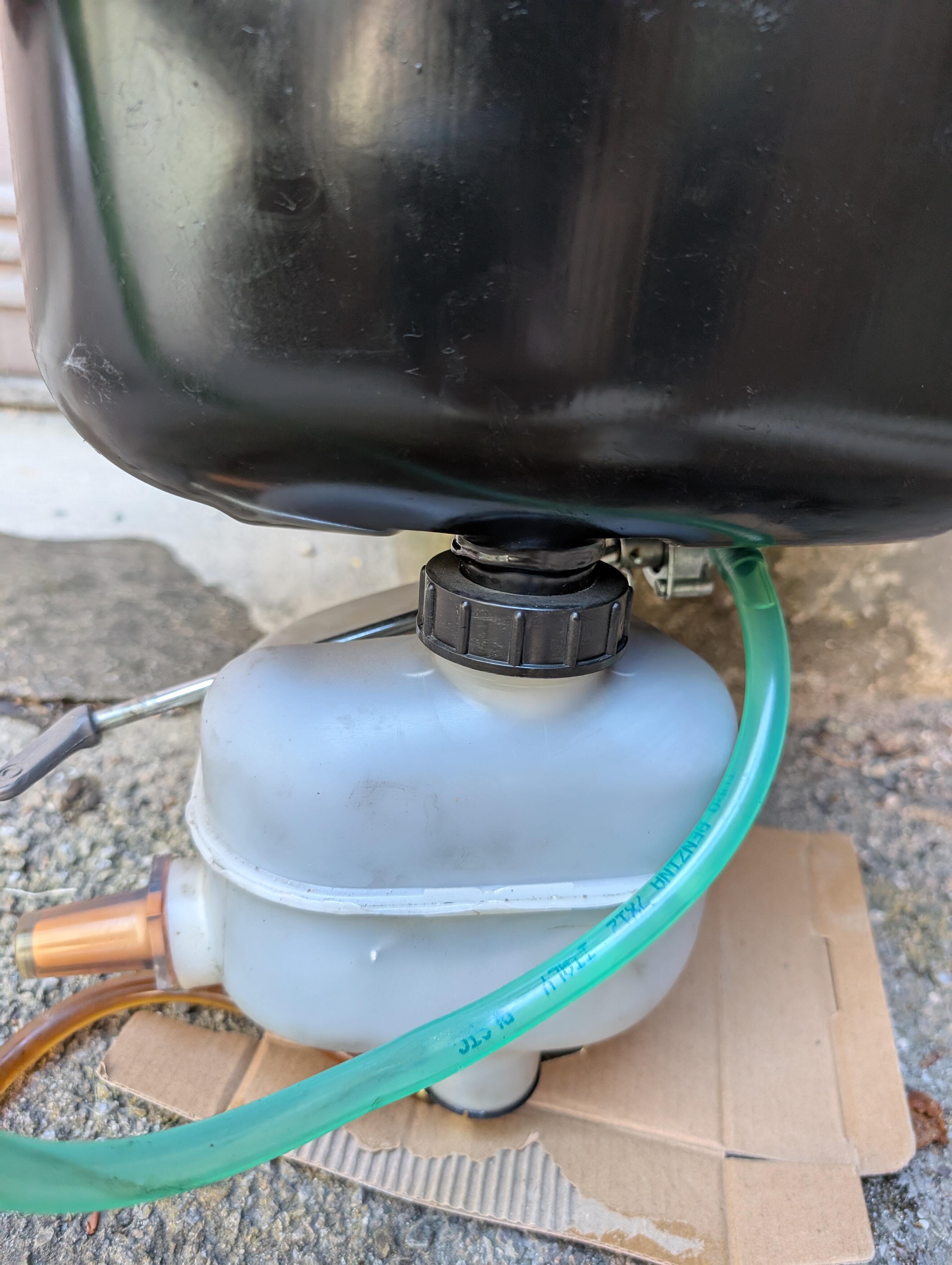

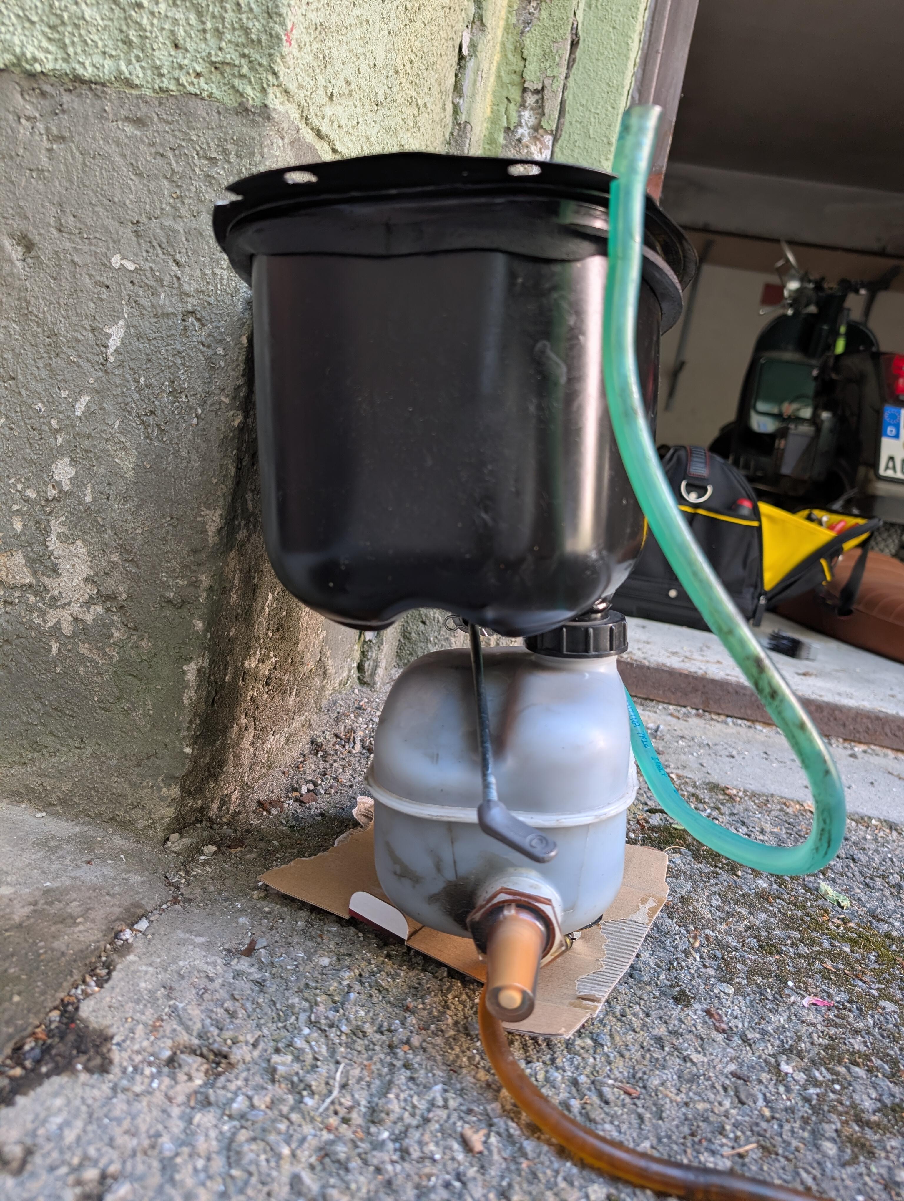

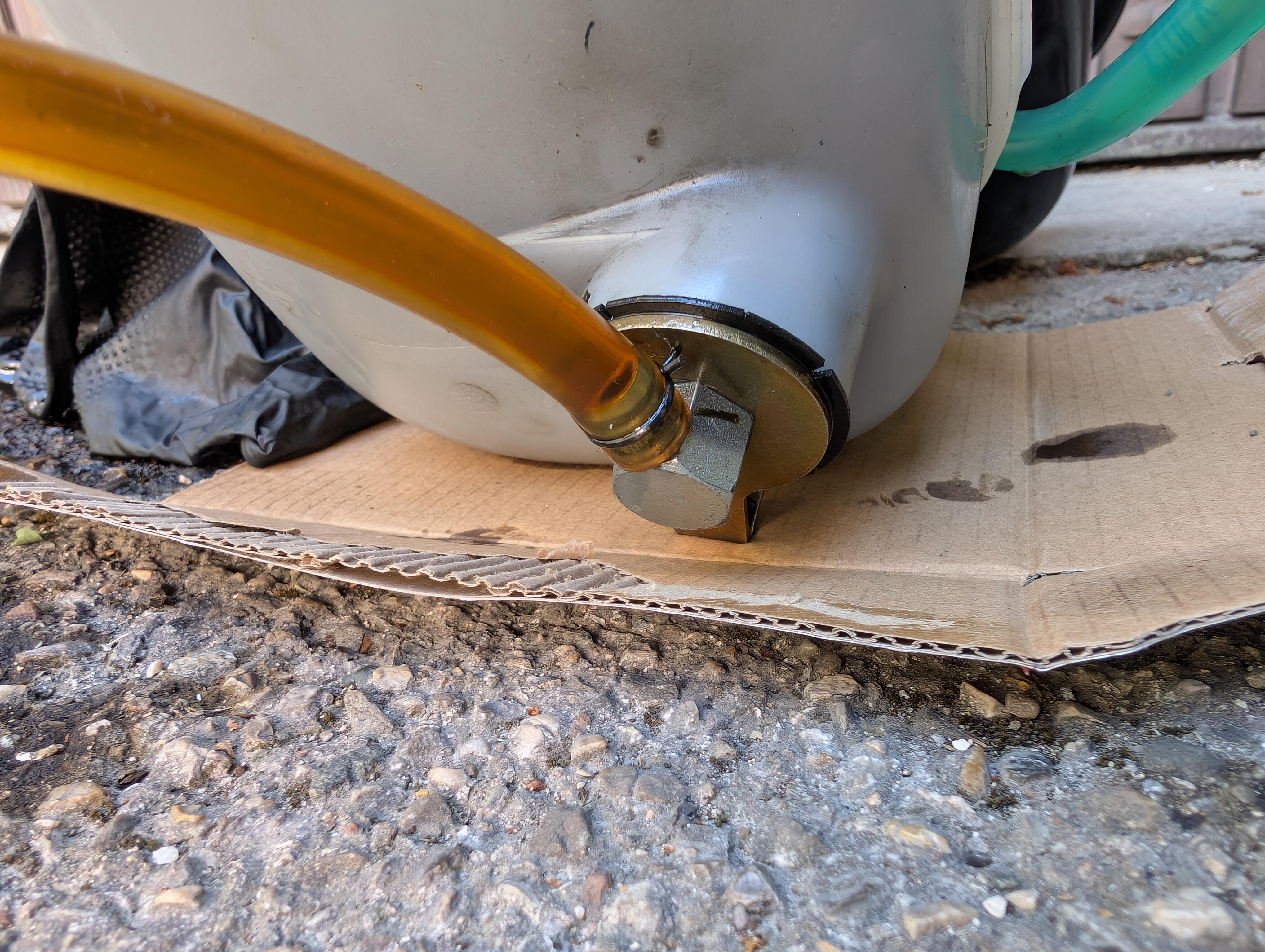

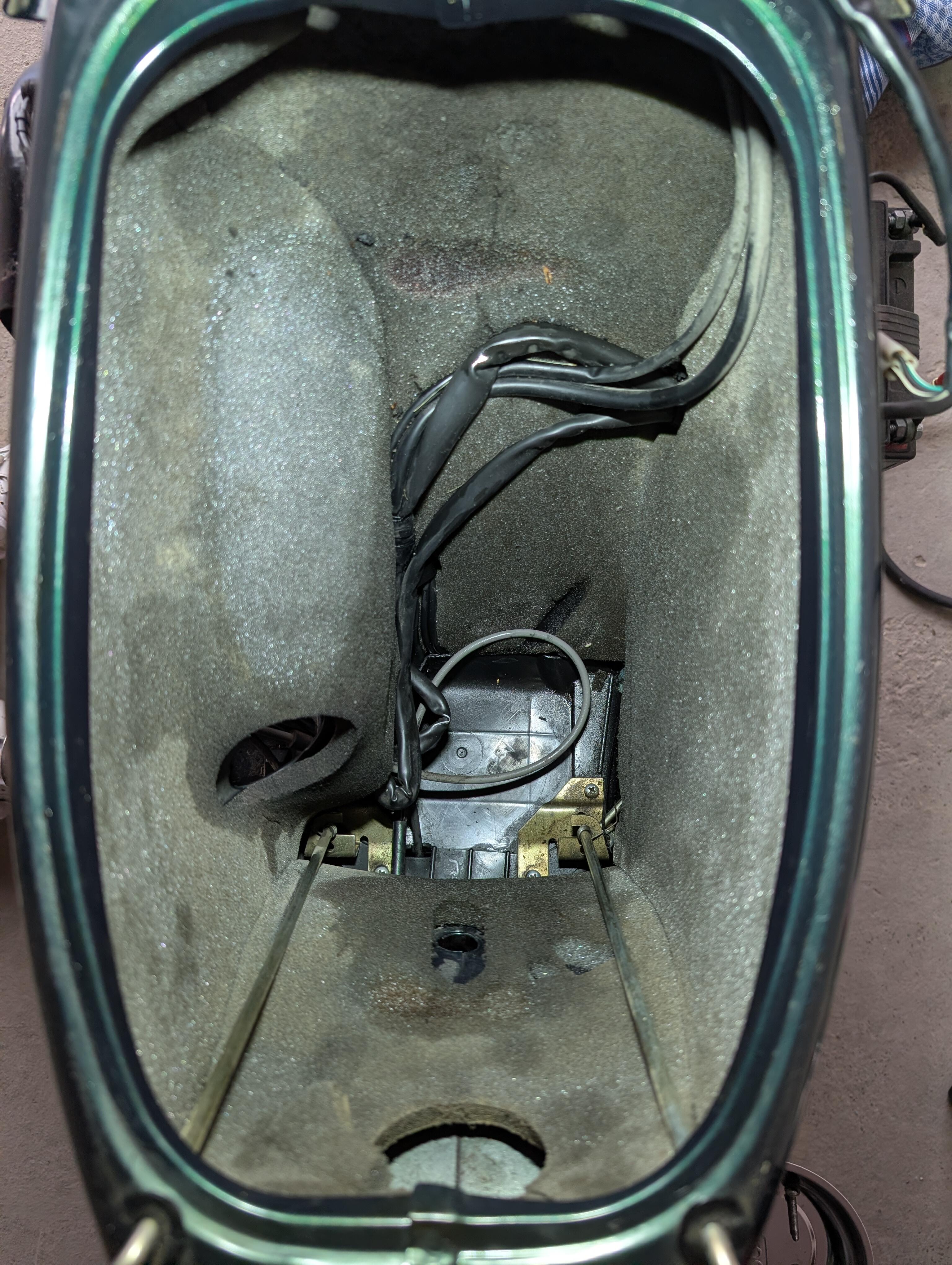

  1. Servus in die Runde, Ich bin aktuell dabei mich mit meiner Vespa PX Lusso vertraut zu machen und einmal bisschen duchzuchecken. Dabei wollte ich auch mal den Benzintank ausbauen. Gesagt getan, schaut soweit in meinen Augen erstmal ganz gut aus. Mir ist hier nur die fehlende Schelle am Benzinhahn aufgefallen, die ich ersetzen werde und dass die noch vorhandene Dämmung etwas versifft ist. Die Dämmung würde ich mal entfernen, löst sich jetzt nicht beim Anfassen auf, aber besser Mal raus bevor sie doch noch mit angesaugt wird. Seht ihr hier vielleicht noch was anderes? Etwas unsicher bin ich mit bei der Dichtung unterhalb des Öltanks. Hier setzt sich schon ein leichter Ölfilm ab, aber es sifft jetzt nicht raus. Über ein paar Einschätzungen, ob ich den Tank so wieder guten Gewissens einbauen kann wär ich sehr dankbar

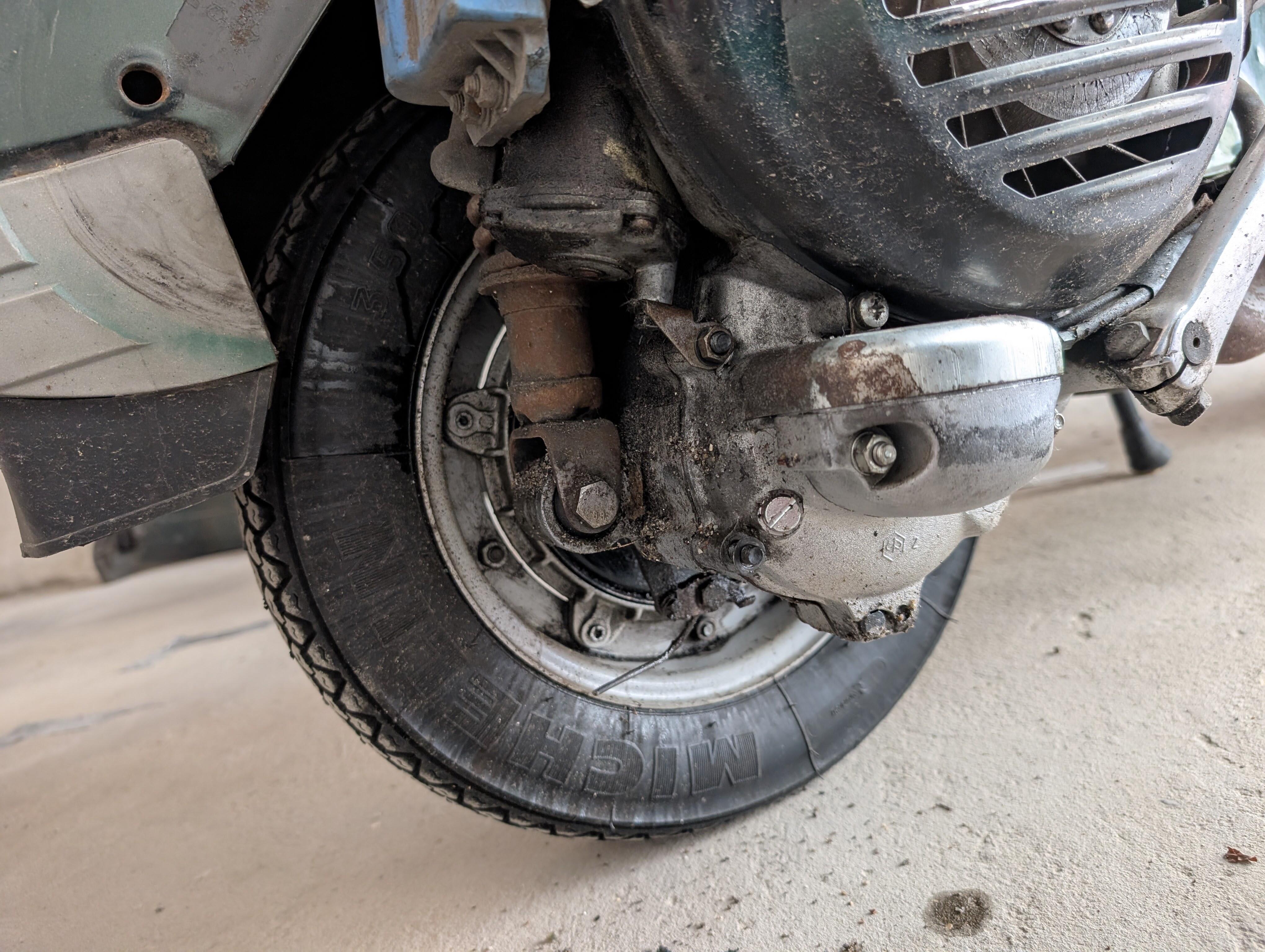

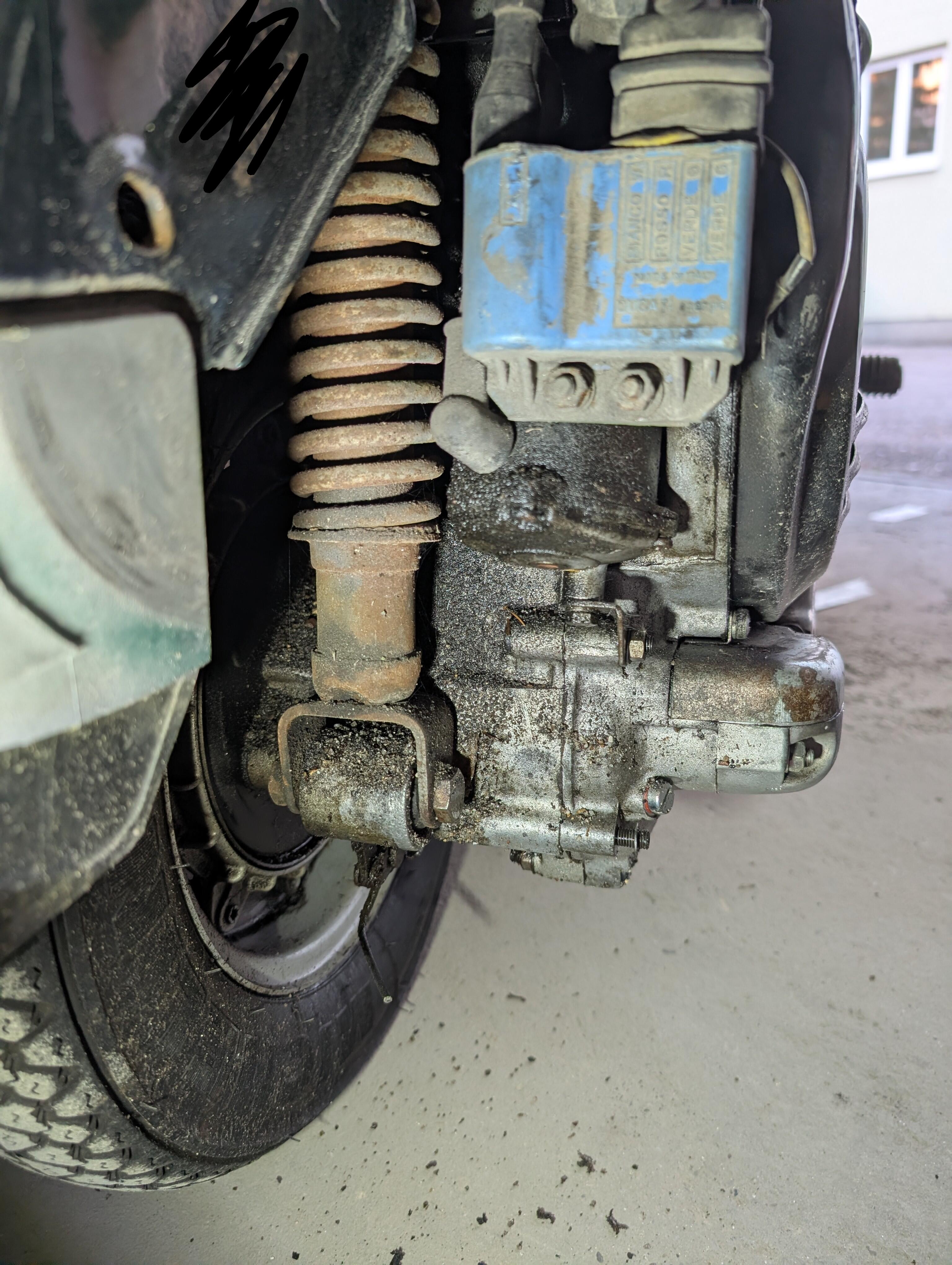

  4. Danke für die Tipps, werd's damit Mal probieren und weiter beobachten. Die Lufthutze ist vorhanden nur Grad demontiert. Sollte es wirklich ein undichter Wedi an der Bremstrommeln sein, wie schlimm wär das? Mit leichtem Ölverlust hab ich so erstmal kein Problem, außer es wird dann zur Gefahr beim Fahren, wenn's bspw. In die Brenntrommel kommt. Dann tausch ich das Mal und hoffe das es damit erstmal erledigt ist. Danke für die Rückmeldung. Dann belasse ich es erstmal nur beim Kupplungszug und evtl. Beim Benzin und Ölschlauch. Ich sehe schon, nur so viel machen wie nötig wenn der Bock ansonsten läuft.

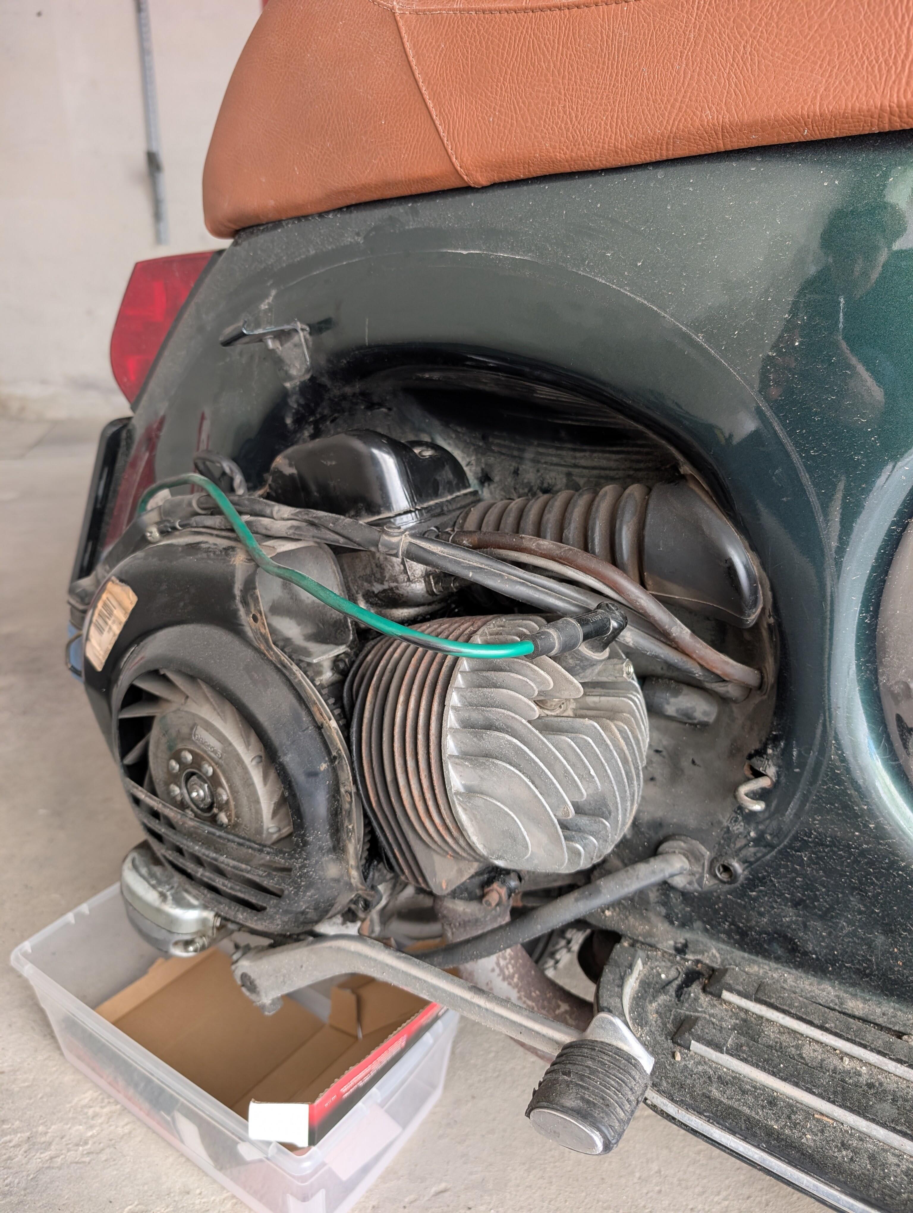

  5. Hi Zusammen, ich hab mir letzten Winter als blutiger Zweirad Anfänger eine Vespa PX 125 Lusso gekauft. Die Vorfreude war riesig, dann ging es letztens endlich auf zur ersten Ausfahrt. Lief alles super... bis Sie kurz vor Schluss nicht mehr lief Kupplungszug gerissen bzw. am Kupplungsarm beim Motor so ausgefranzt, dass es nur noch an einer Ader hing. Aber alles halb so wild, wollte mich mit der Technik vor der Saison sowieso etwas vertraut machen. Und da der Vorbesitzer das Teil nur gefahren ist und außer dem jährlichem Ölwechsel nichts an der Technik gemacht hat, wollte ich sowieso direkt mehr prüfen. Die Saison hat bereits angefangen aber leider hab ich jetzt erst den entsprechenden Platz, um mir das ganze mal genauer anzuschauen... Geplant ist: Ersten eigenen Service durchführen (Ölwechsel, Bremsbelege checken etc.) Kupplungszug tauschen Nach abnehmen einiger Abdeckungen, ist mir dann doch aufgefallen, dass der ganze Motor ziemlich zugesifft und ölig ist. Meine Frage wäre also, was sollte ich alles direkt jetzt kontrollieren und ggf. austauschen, damit die Saison ohne direkte Überraschungen starten kann? Meine aktuellen Überlegungen wären folgende: Ich hätte direkt alle Züge inkl. Ummantelungen getauscht (Gas, 2x Bermse, Kupplung) hier gibt es ja von SIP ganze Sets Ölwechsel inkl. neuen Dichtungen Grundreinigung, versucht das Motorgehäuse so gut es geht mit Kaltreiniger und Bremsenreiniger sauber zu bekommen. Von Dampfstrahler hätte ich vorerst abgesehen, da ich hier verschiedenes gelesen habe. Vergaser + Wanne neu abdichten (Dichtungsset von SIP) Die Öl- und Benzin Schläuche sind hart, diese neu verlegen, da ggf. undicht? Je nach Zustand neue Bremsbelege Neue Stoßdämpfer und H4 Cosa Scheinwerfer Ich habe bereits gelesen, dass der Ölverlust sowohl vom Vergaser als auch durch defekte Simmeringe kommen kann. Mein Ziel wäre es erstmal mit einer Reinigung zu starten und evtl. Vergaser Abdichtung. Anschließend schauen ob und wo das Öl wieder herkommt. Hoffe nicht, dass direkt eine komplette Motorrevision gemacht werden muss Im Stand verliert Sie kein Öl. Lässt sich ohne Probleme anklicken, läuft auch wenn Sie warm ist ruhig im Standgas und hängt gut am Gas. Konnte beim Fahren nichts ungewöhnliches feststellen. Bremsen haben ausreichend verzögert. Ich hoffe ich bin in den Technik Fragen richtig aufgehoben. Würde mich um Unterstützung freuen. Vielen Dank schonmal Grüße Alex
