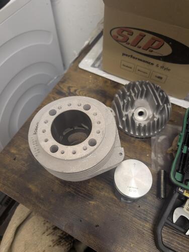

Hi. Habe im Frühjahr meinen ersten PX Motor neu gelagert und abgedichtet. Soweit so gut. Unter die Schaltrasten - Abdeckung habe ich jede Menge Addinol Mehrzweckfett geschmiert. Nun hab ich seit zwei Wochen das Problem das ich nach jeder Fahrt einen großen Tropfen Öl am Boden habe. Kann es sein das sich das Fett in der Abdeckung verflüssigt? Hab dazu keine Infos gefunden der das schon mal gefragt hat. Hab vorhin noch bissi Getriebeöl abgelassen, das ist eher Grau. Ist das Fett Mist? Das hält doch höhere Temperaturen aus? Soll ich mit Bremsenreiniger mal alles abduschen und ein anderes Fett verwenden? Oder meint ihr das ist doch Getriebeöl, aber ich kann nicht zuordnen woher das kommen sollte. Im Bereich vom Foto ist alles Ölfeucht.

Für Motoröl zu hell. Bei den aktuellen Temperaturen draußen, verflüssigt sich schon das eine oder andere.
