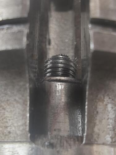

Also die Flanken vom Schaltkreuz haben sich in den Schaltbolzen ca. 0.5 -1 mm reingeknallt, als ob das Schaltkreuz locker wäre und immer wieder gegen den Bolzen geknallt wäre, aber das Schaltkreuz war noch mit dem Bolzen verschraubt, also kann es ja nicht "locker" gewesen sein. Weiß nicht wie ich es anders beschreiben soll. Aber da waren große kräfte am Werk.
Hab noch ein Bild wo man es sehen kann, das ist die untere Seite vom Schaltbolzen

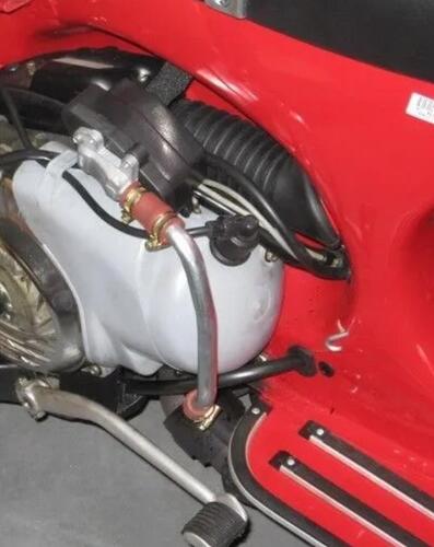

Irgendjemand ne Idee (oder ein Foto von seiner eigenen verkatalysatorten PX), wo da die Schläuche ranmüssen?
Selbst die sonst achsoschlaue KI sagt "frag im GSF, das ist am verlässlichsten" -D
Gasschieber DELLORTO 08 für SI (Ist, glaube ich nur in der Cosa eingebaut: Welche Dimension hat die mittige Ausfräsungen auf der Unterseite, Breite, Länge, Tiefe an der tiefsten Stelle. Deine Vermessung würde mir wirklich weiterhelfen.
