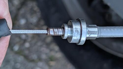

warnung bei neu gekauftem T5 und lusso bremszug vorn.
der ist vermutlich nicht richtig verpresst, betätigung zieht das innenleben raus und ist dann nicht mehr einstellbar.
das heisst dann KEINE bremsbetätigung mehr.
bitte kontrolliert sicherheithalber euren zug, vielleicht hab ich einen einzelfall.
ist ein BGx - original in februar bestellt

zenta unser mann bei sck? wenn ja, dann nein.
hab an info@sc... ne mail mit dem bild und meine bestellrechnung vom februar geschickt
hab aber noch keinen rücklauf.

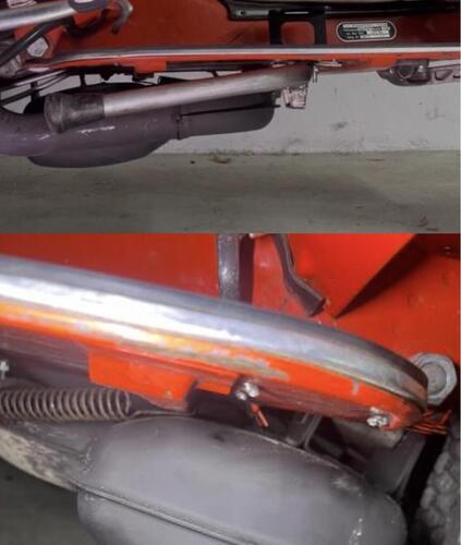

Hallo, ich habe die polini Box ne meiner px alt verbaut und habe starke Vibrationen im höheren Drehzahlbereich (139er zylinder)
Die Box sitzt relativ knapp am Rahmen. Bilder sind im Anhang.
Sind diese Vibrationen auf den zu engen Sitz am Rahmen zurückzuführen?

wieder was gelernt. zenta schweigt noch.
ist wohl (noch) keine antwort wert oder alle sind in noch im osterurlaub whistling
oder sie checken ob das problem kein einzelfall ist. das ist langwieriger.

danke für den hinweis, hab phillipp dierekt angeschrieben

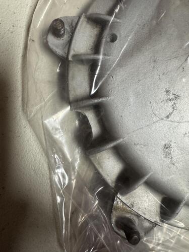

Moin, hat Jemand eine Meinung, ob eine bremstrommel vorne - bei Ausbruch an einer Lamelle (ich hoffe das heißt so überhaupt) - nur noch in die Tonne kann oder kann man sowas fixen? Fragt bitte nicht wie ich es geschafft habe. -(

Ich hätte da jetzt keine Bauchschmerzen einfach mit weiter zu fahren.
vor 24 Minuten schrieb Marsiflizz:
Wahrscheinlich beim Abziehen... War's ne originale oder Nachbau? Bei originalen ist mir das noch nie passiert, hatte aber auch noch keine nachgebauten.
Ich hätte da keine Bedenken, solange das Rad dann keine merkliche Unwucht hat, wovon ich nicht ausgehen würde. Die Frage ist aber vielmehr, was der TÜV dazu sagen würde...
Andererseits würde ich mir eine gute gebrauchte besorgen: Die sind häufig günstig zu erstehen, weil viele ja auf Scheibe umbauen und ihre nicht mehr benötigen. Also besser keine Experimente! cheers
Ich würde die tauschen.
Mein jüngeres Ich mit weniger Kohle hätte die Feile genommen und die Bruchkante etwas geglättet, um ein eventuelles, weiteres reißen zu verhindern. Dann wäre dieses Ich wahrscheinlich sehr lange damit gefahren und hätte sicher wenig Kontakt mit TÜV Prüfern gehabt, welche das erkannt hätten -D

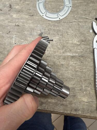

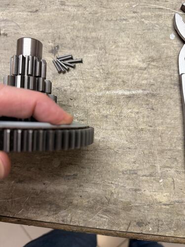

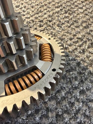

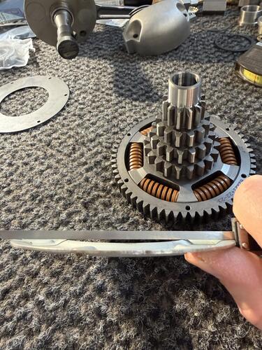

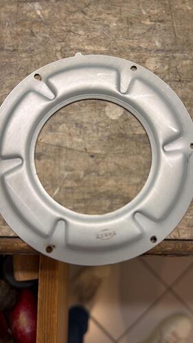

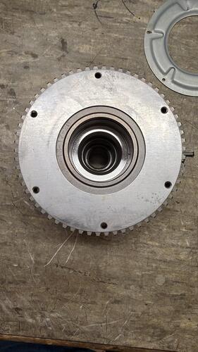

Mal ne ganz blöde Frage:
Zur Primär DRT 62
Ist es bei den DRT 62Z Primärübersetzungen normal, dass die Blechscheiben aus dem Rep Kit nicht in die Absätze des 62er Zahnrads passen, sondern aufliegen?
Und wofür ist diese Nase an der Scheibe in Richtung Tannenbaum?
Nach Jahrzehnten Lambretta gerade im Aufbau meines Quattrini 265er Motors und hier mit Benelli Nebenwelle und 62 / 25 DRT für PX alt mit King Kupplung.
Ich habe extra das passende Repkit von DRT für 62Z bestellt, nur um die passenden Scheiben zu haben. (Federn sind Overrev)
Die flache Scheibe liesse sich ja noch einpassen, wenn der Außendurchmesser reduziert würde, aber die zum Tannenbaum könnte auch dann nicht weiter ran, da die Benelli-Nebenwelle nach innen hin höher wird, während die Blechscheibe unten plan ist.
Moin @poltergeist , ist so dass dei der DRT‑62Z‑ Primär die Rep‑Kit‑Scheiben nicht sauber in die Absätze passen, besonders in Kombi mit Benelli‑Nebenwellen, https://www.germanscooterforum.de/topic/471987-drt-62z-probleme-mit-scheiben/
Die Nase an der Tannenbaum‑Scheibe dient der Verdrehsicherung: https://www.germanscooterforum.de/topic/358912-primärscheiben-nase-funktion/
Scheiben, die besser in die DRT‑Absätze passen sollen: https://www.germanscooterforum.de/topic/412345-bgm-primärscheiben-erfahrungen
Kannst die flache Scheibe leicht abzudrehen, Tannenbaum‑Scheibe bleibt wie sie ist: https://www.germanscooterforum.de/topic/450112-benelli-nebenwelle-und-drt-primär/
Besten Dank
Hab dazu hier wirklich Nix gefunden.
Die Nase hat ja keine Pos. In die sie sich reinlegt.
Die BGM Scheibe wird wahrscheinlich stauch von der Unterseite plan sein und muss daher auch aufliegen, statt in die Nut zu gehen. Die flache Scheibe werde ich wohl abdrehen lassen, damit sie passt.

Ich hatte damals beide Scheiben minimal abdrehen lassen. Zum Glück sitzt hier ein Stahlbauer mit Drehbank direkt neben uns. 62er wurde auf einer 80er Nebenwelle verbaut sollte das von Interesse sein.

hab phillipp bei sck direkt angeschrieben und bekomme ersatz
