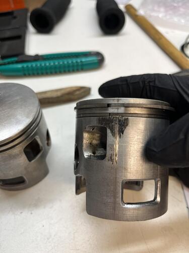

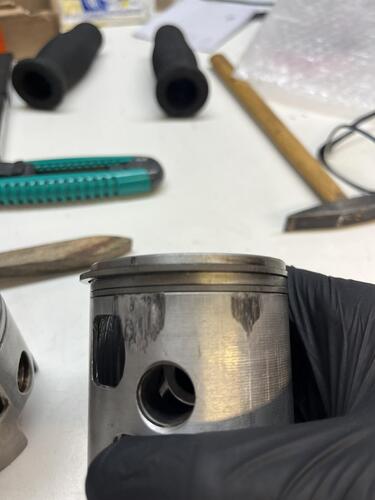

TWN runter, Vespa rauf, hab gestern abend den Motor ausgebaut und den Zylinder gezogen:
der Kolben hatte ein Spiel von 0,1mm - je nachdem wie man misst auch kleiner. Mit dem Messchieber ausgerechnet 0,09 - Kolben reingesteckt und mit der Fühlerblattlehre 0,1 gemessen.
Kolbenringstossspiel war 0,35, also relativ groß.
Der alte Kolben hatte 0,25mm Ringstossspiel.
Interessant ist, das der alte Kolben an denselben Stellen angerieben ist wie der neue.
Habe jetzt einen Übermaßkolben mit 63,4mm bestellt, hoffe der passt, der letzte war ja maßlich komplett daneben.
Auf was für ein Spiel würdet ihr den Zylinder schleifen lassen?
0,12-0,13 sollte wohl Standard bei Grauguss sein.

Am 10.3.2026 um 09:55 schrieb Labrat XL:
@Fritze76 stell gerne ein paar Fotos ein vom Zyli, Kerze und Kolben. Dann kann man die Ursache ein wenig eingrenzen. Squish wäre noch interessant, beim Wechsel auf Alu Kopf gemessen?
vergessen zu schreiben: QK ist 1,3mm
vor 13 Stunden schrieb AAAB507:
Für mich sieht das etwas nach nem Stehbolzenklemmer aus.
Hast du den mit Drehmoment angezogen oder handfest?
Bin jetzt mal deinem Hinweis nachgegangen (dem alten Drehmomentschlüssel traue ich eh nicht ganz, da hatte ich immer das Gefühl er ist etwas wankelmütig wann er auslöst >> hab mir heute einen neuen, besseren gekauft):
Die Reibspuren sind fast exakt bei den Stehbolzen…blink
Was ist die Ursache? Mit zu hohem Drehmoment angezogen?
vor 10 Stunden schrieb Fritze76:
Ist gut möglich, bzw. einen Klassiker.
Der Zylinder verformt sich bei zu viel Drehmoment.
Siehe auch hier:
http://www.herculesig.de/PDF/kolbenschaeden_de_web.pdf
...den Link habe ich mal vom @T5Rainer (RIP) bekommen.

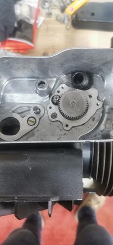

Vielleicht ne doofe Frage. Muss das ölpumpenzahnrad in einer bestimmten Stellung stehen beim Einbau? IMG_20260315_121825.jpg

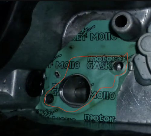

Hallo zusammen,
suche grad die passende Dichtung für Vergaserwannen / Vergaser für meine PX200 GS mit Getrenntschmierung.
Aktuell sieht es so aus:
Laut SIP Shop sieht die Ersatzdichtung genauso aus, aber müsste sie nicht viel kleiner sein? So das nur der Bereich innerhalb der roten Linie abgedeckt ist.
Grüsse
Bearbeitet von blauschwalbe
vor 2 Minuten schrieb blauschwalbe:
Hallo zusammen,
Grüsse
Gibt's beides, aber is das nix vollends ladde wie gross die is? Viel hilft viel...
