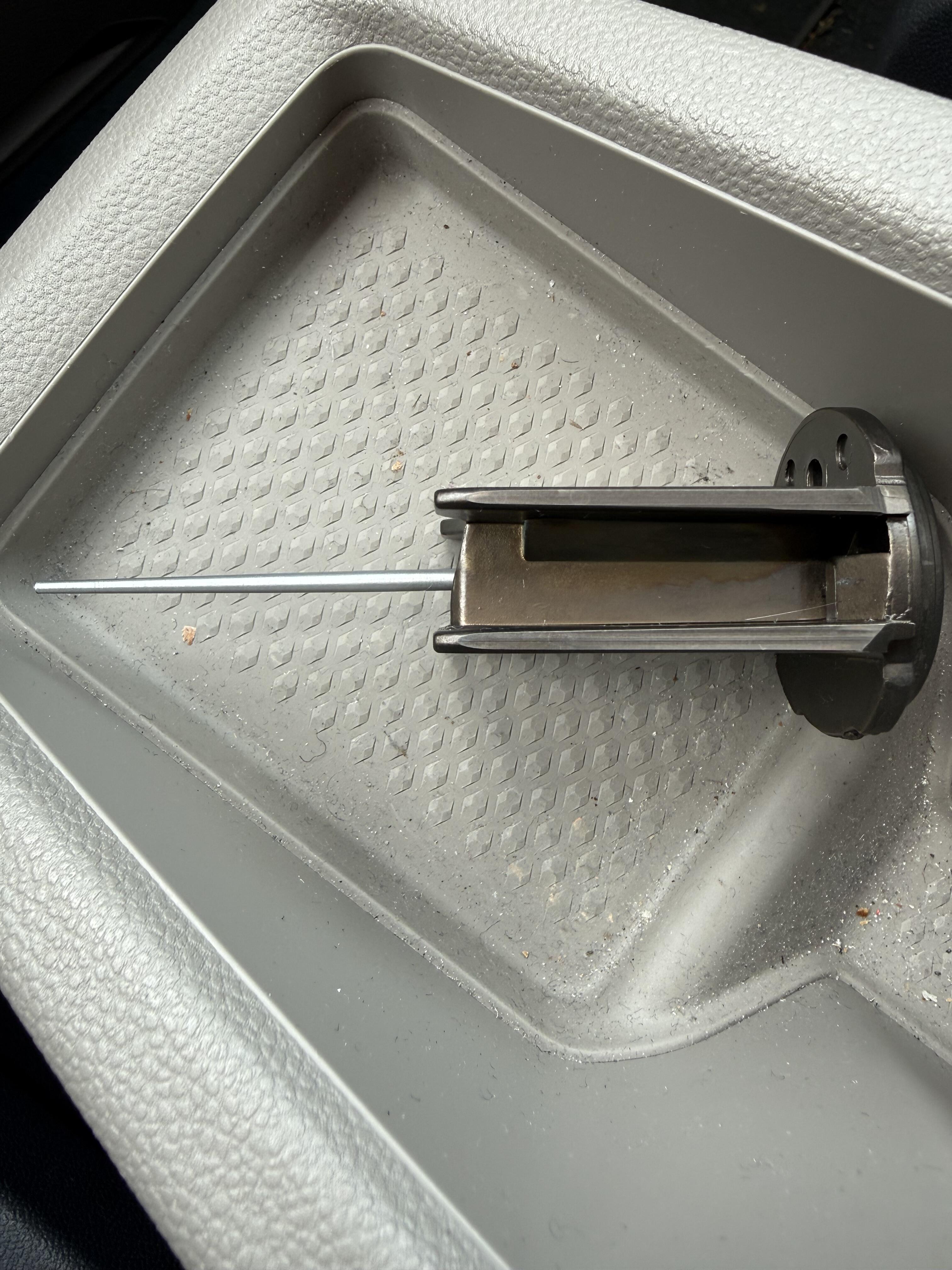

  3. Hierzu ein kurze RM: 1) bei beiden Schiebern taucht der Clip in die Seilzugaufnahme ein 2) Der "alte" Schieber, aus dem anderen Vergaser läuft so, wie ich es von dem Roller kenne, kein stottern in der Mitte, also muss der Schieber mit der Schiefen Nadel irgendetwas anders machen Und: Immer die Hauptdüse festschrauben, wenn die sich löst und in der Wanne des Vergasers liegt, dann läuft die Reuse nicht mehr gut, wenn der Hahn aufgerissen wird... (hab mich an der Werkbank ablenken lassen und zwischen Hopfengetränk und Dummschwätzerei die HD einfach nur per Hand angesetzt )
  4. Guter Hinweis, darüber habe ich noch gar nicht nachgedacht. Das werde ich mal testen und berichten.
  5. Normalerweise ist da keine dünne Scheibe drin, habe mir aber eine dünne Scheibe aus dem VHSH besorgt, wird aber dennoch nicht besser... Komischerweise ist die Nadel beim Alten Vergaser nicht "schief" Es ist so, als ob die Führung im Schieber nicht korrekt ausgeführt ist. Ich habe es noch nicht zu Stein Dinse geschafft, um mit denen zu sprechen, die sind zum Glück hier um die Ecke...
  6. Nachdem ich meinen alten VHSB34 nicht dazu überreden konnte, nicht mehr überzulaufen und egal bei welchem Schwimmerstand immer Benzin an der Ampel unter den Roller laufen zu lassen, habe ich einen neuen Vergaser gekauft. Überlaufen weg, Mitte aber total daneben. Nach genauerem untersuchen hab ich festgestellt, dass die Nadel im Schieber nicht gerade sitzt und leicht nach „hinten“ zeigt und somit nicht mittig des Mischrohrs läuft. Das ist nicht in Ordnung, oder?! Grad wenn die Nadel nicht mittig nach oben läuft, wird sich dass auf die Abstimmung auswirken, oder irre ich mich?!
