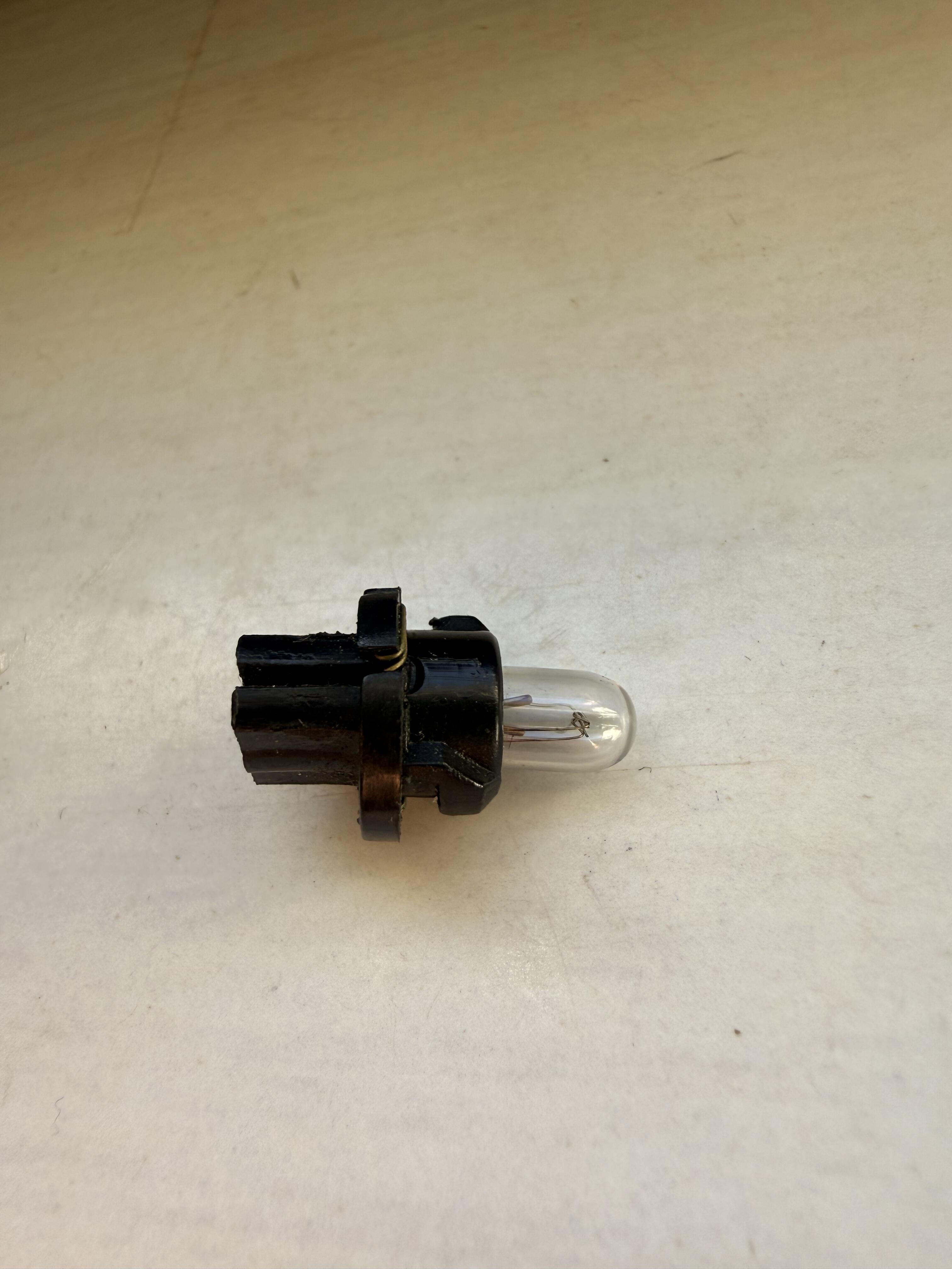

So.....wurde mittlerweile fündig, ich habe bei Ama..on die "richtigen" bekommen: 10 Stück für 11Euro. Klar: China, aber was kommt denn NICHT aus China ;-) Und die Birnen können nicht ausgesteckt werden, die "neuen" Fassungen lassen es zu. Insofern: Happy!!! Vielen herzlichen Dank nochmals in die Runde

Dann Versuche ich das doch nochmal….die 1,2 Watt hab ich da…aber sehen etwas anders aus (also die Fassung) Nein, das ist die Version: (versuche mal das Bild hochzuladen)
Vespa PX200 Millenium Baujahr 2000/Bremslicht Rücklicht: Totalausfall bei Bremsbetätigung und Masse auf BEIDEN Anschlüssen
Man kann die aber nicht aus der Fassung ziehen….🙈🙈🙈

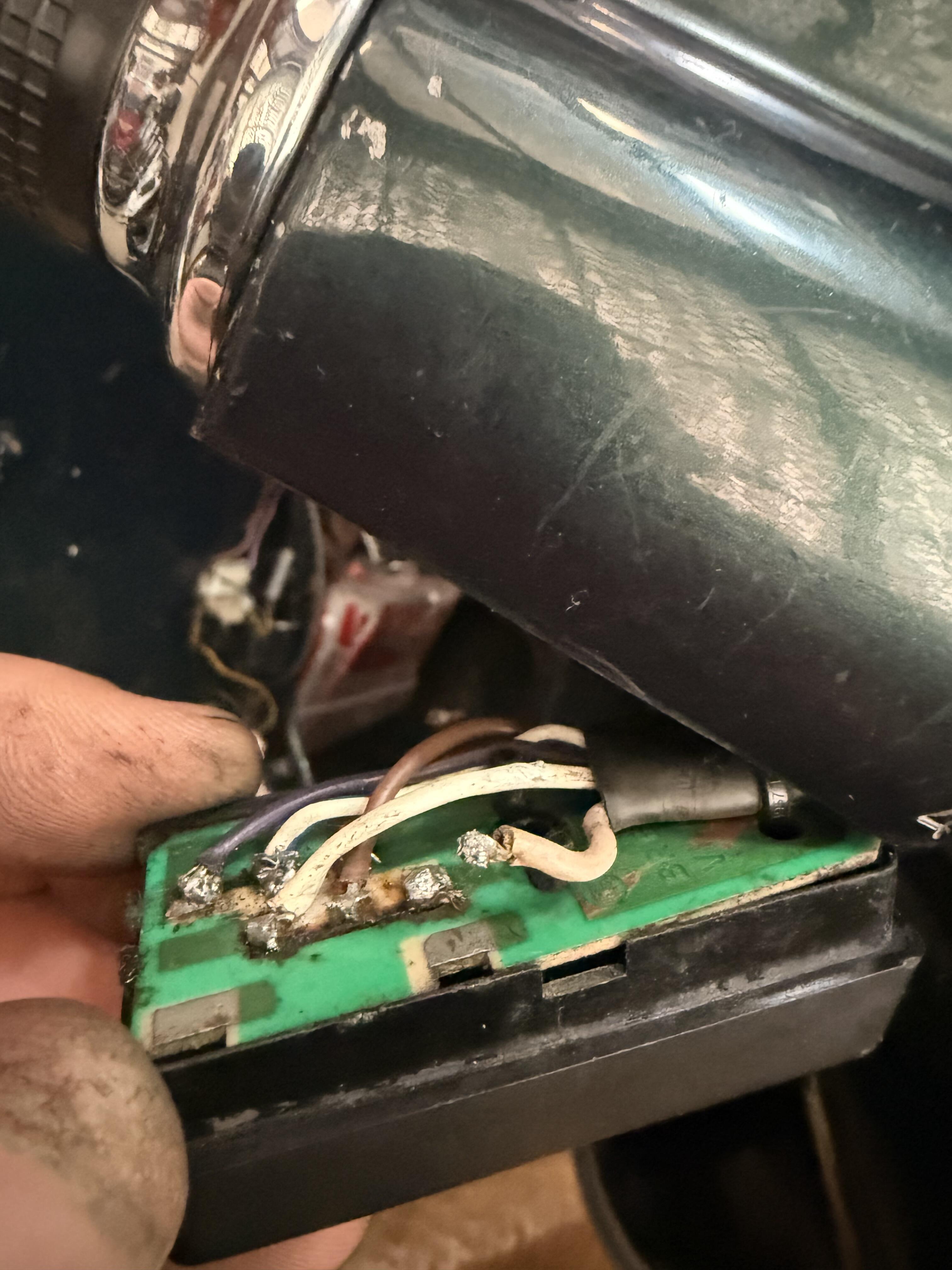

So Leute, vielen herzlichen Dank für Eure Hilfe, für das schnelle Reagieren und die Tip`s....Fehler habe ich nun gefunden und bereits instandgesetzt. Es war lediglich der Kabelsatz vom Lichtschalter UND der Lichtschalter ansich. Beim Bewegen des ausgebauten Lichtschalters hatte ich wieder "hinten" einen Masseschluss und zwar war durch den Gasgriff ein Kabel durchgescheuert (KAUM sichtbar!!) zudem war der Lichtschalter selbst innerlich Defekt... Sorry für die späte Antwort, kam aber nicht mehr in die Werkstatt und lag einige Tage "flach". Nochmals DANKE an alle, die mitgesprochen, Diskutiert oder auch nur mitgelesen haben Jetzt brauch ich nur noch die Birnchen für die Tachobeleuchtung und kann das Schätzchen wieder abholen lassen FREU Aber da google ich mich durchs Forum, sehs nicht ein, knapp 8 Euro für EINE Birne zu zahlen... Viele Grüße und einen guten Start in die Saison, Clinton (alias Cowboy)

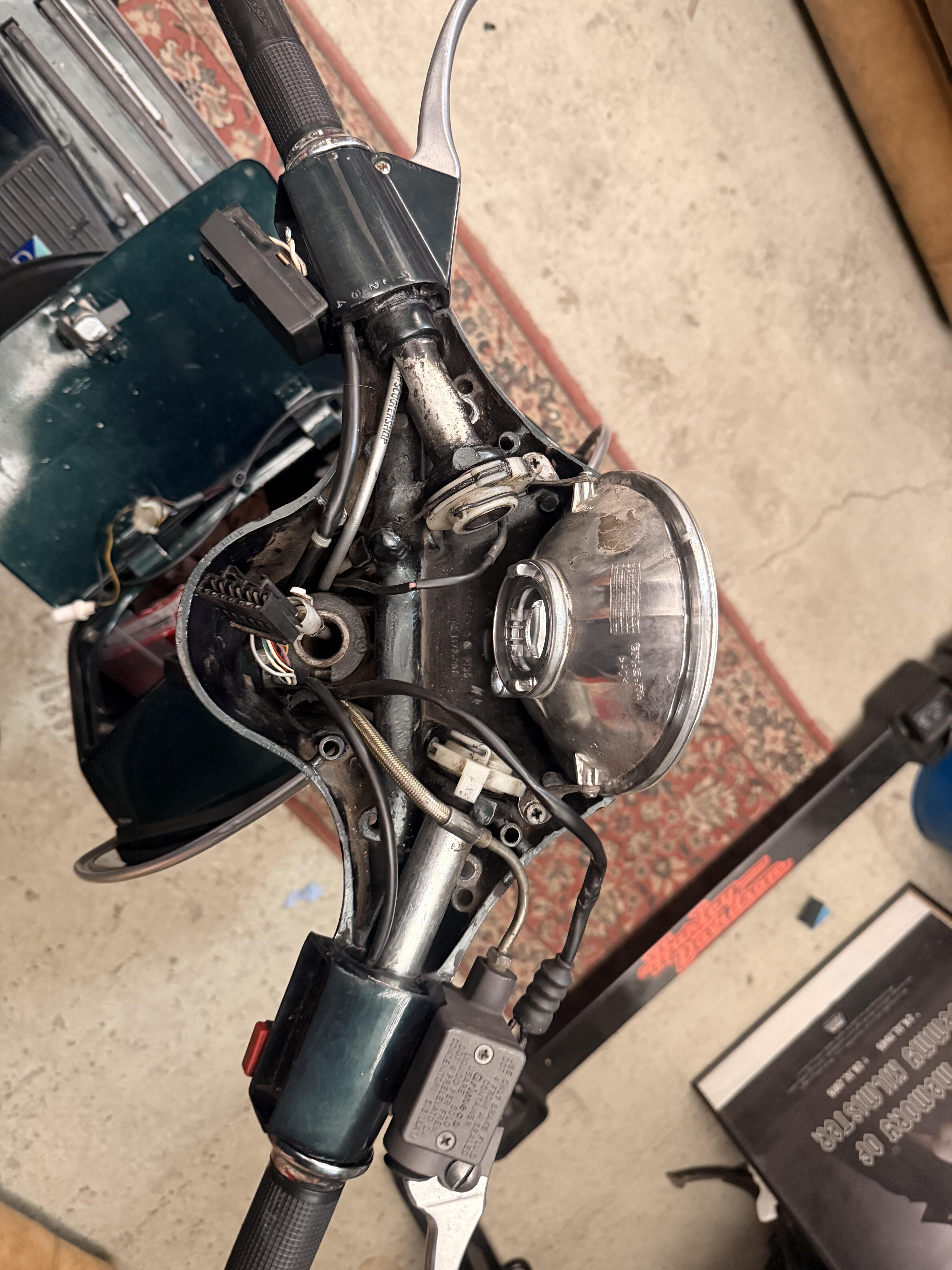

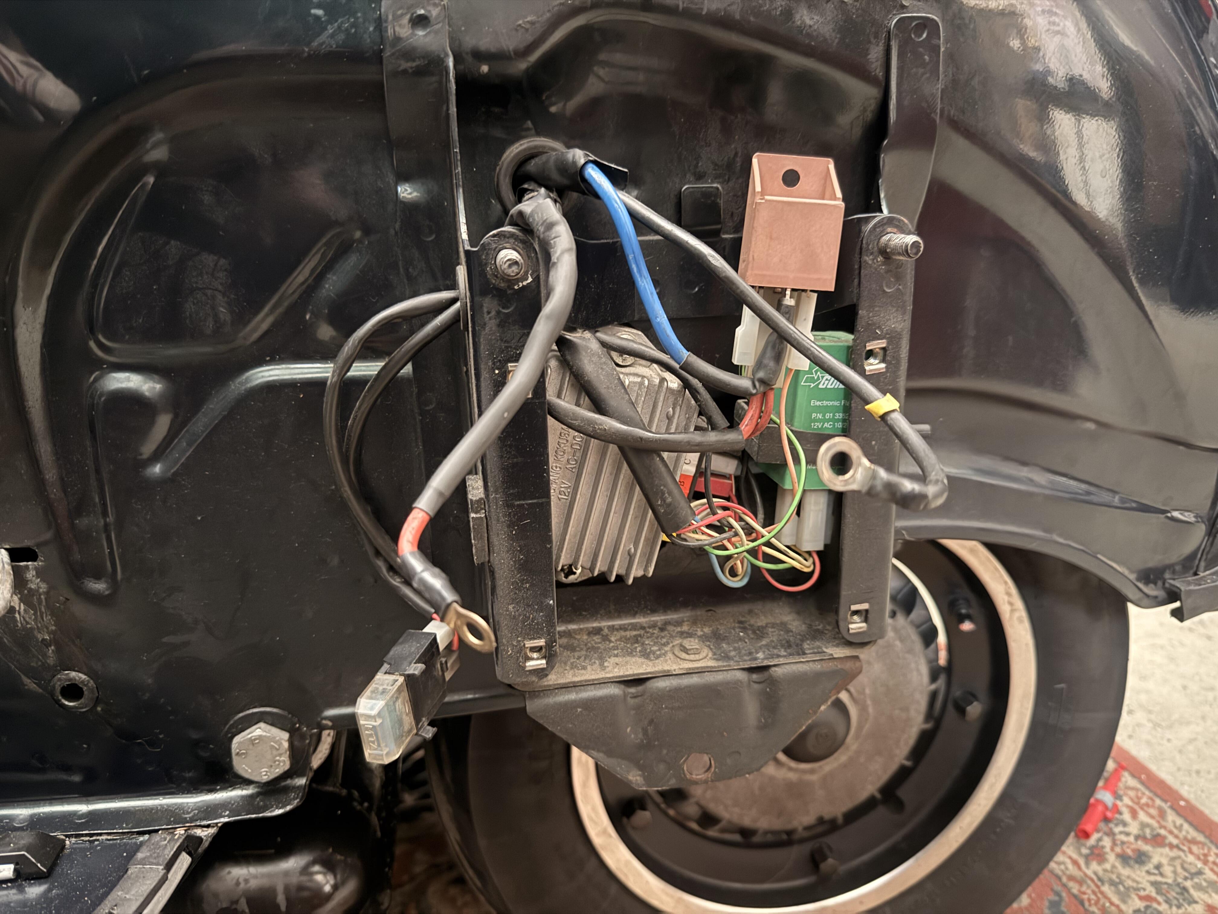

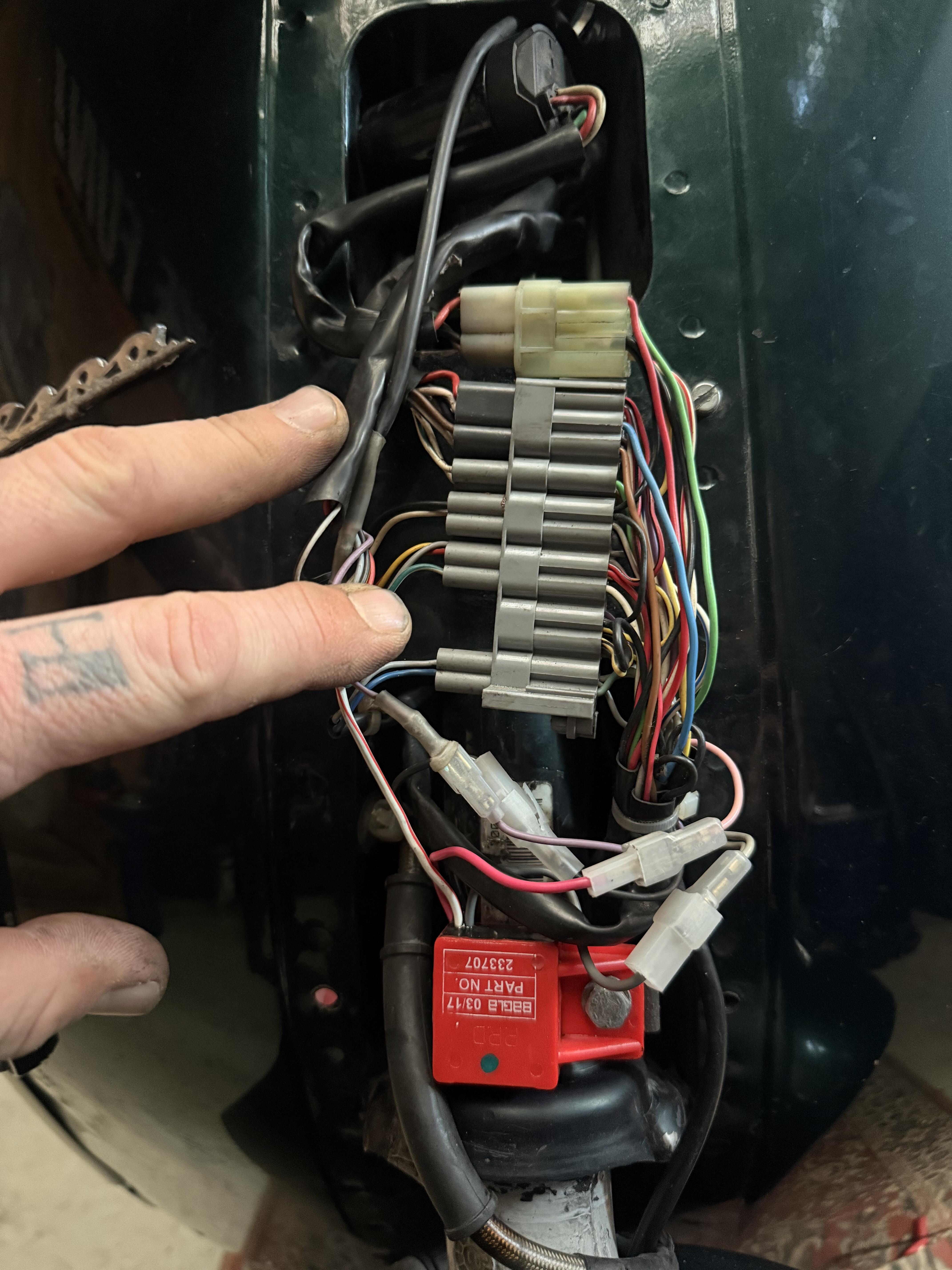

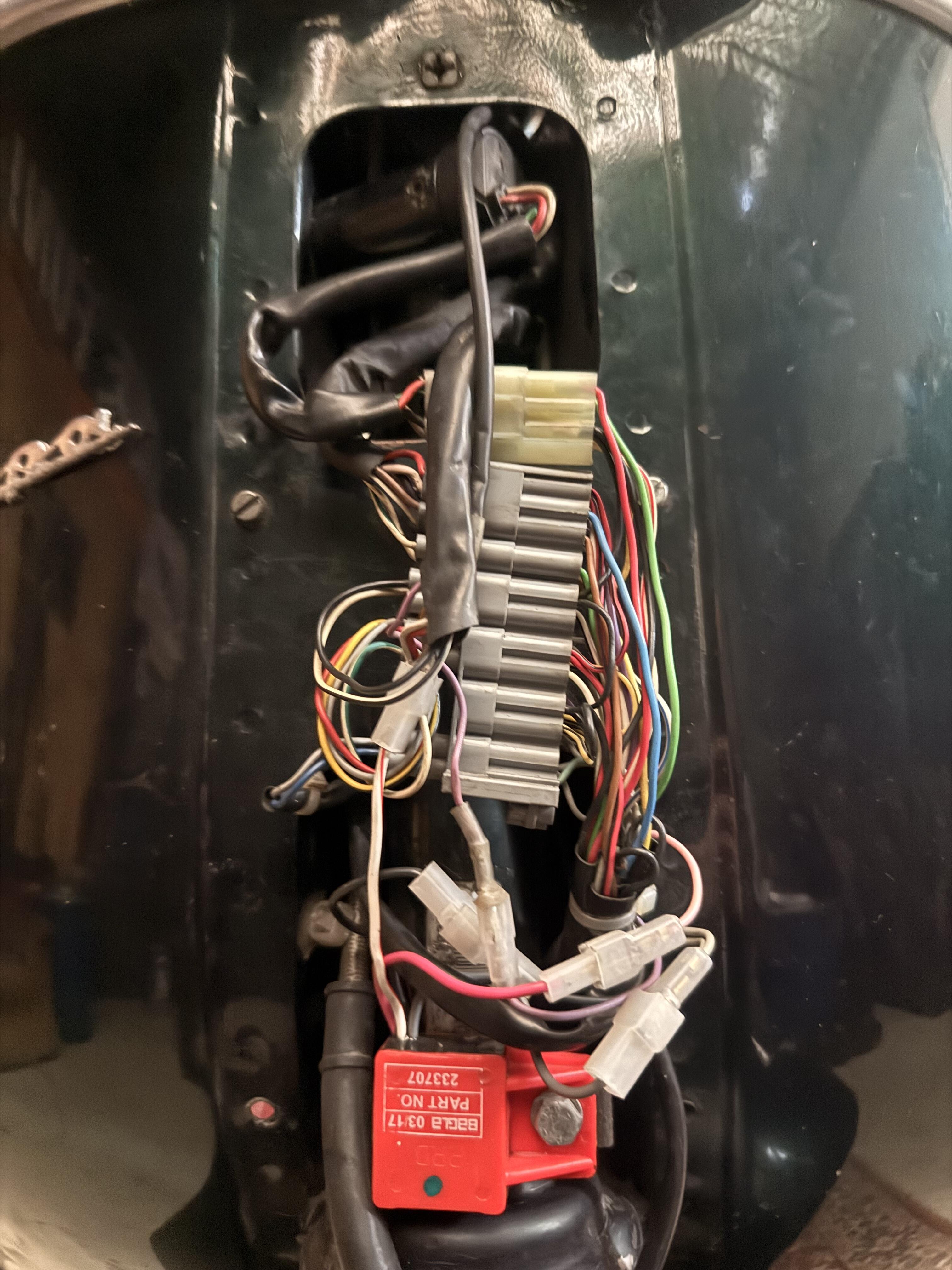

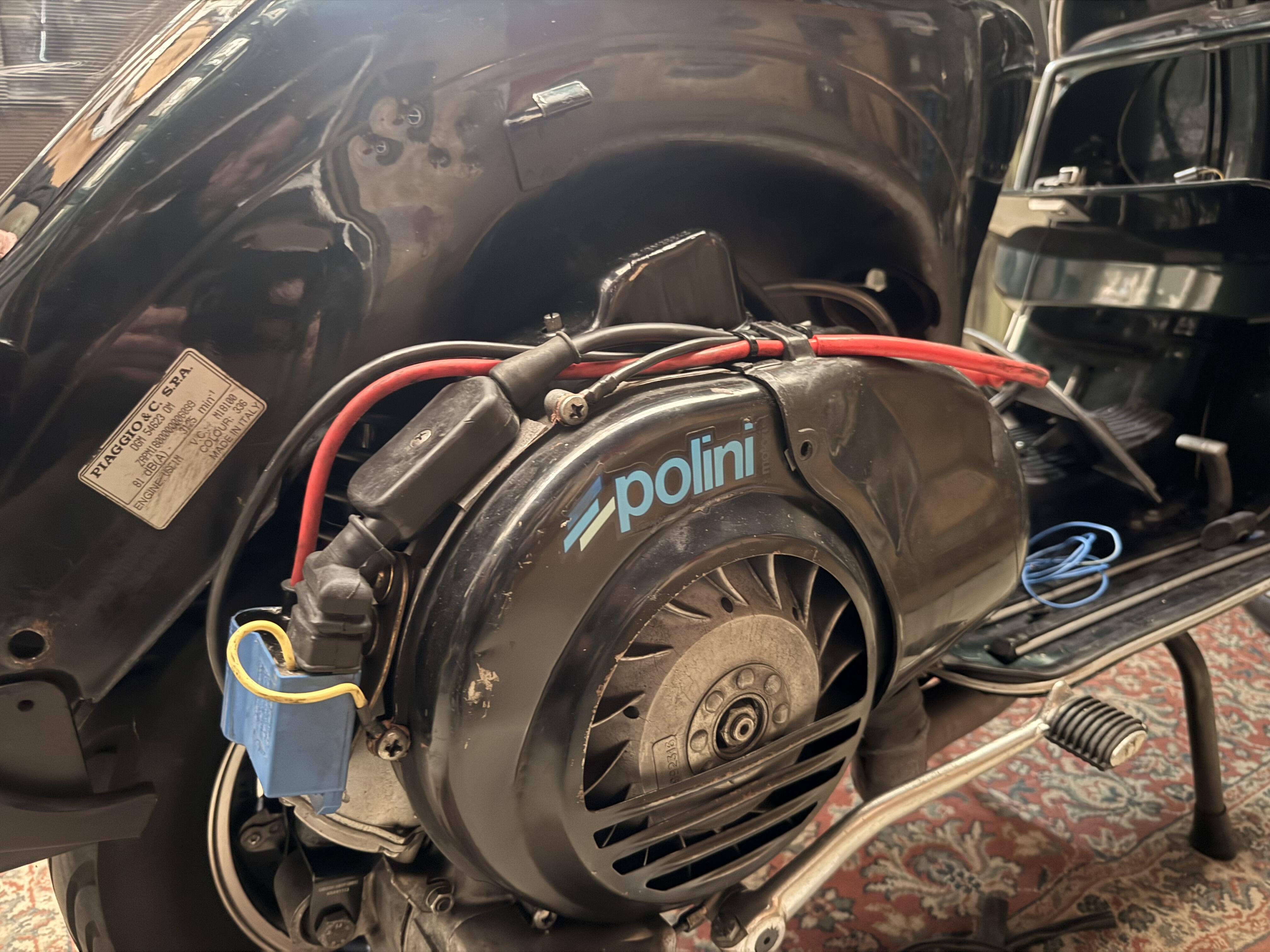

Ich habe heute Bilder der Kaskade (abgenommen natürlich) gemacht....nicht wundern, oder steinigen: Natürlich ist der Lichtschalter bereits ausgesteckt Lach Ich hau einfach die Pic`s rein, in der Hoffnung, dass ich, als mittlerweile Betriebsblinder, etwas nicht sehe, was Ihr als Liebhaber dieser WUNDERSCHÖNEN (*grmpf*) Fahrzeuge vielleicht auf den ersten Blick entdecken könnt....Abgesehen vom Blinkerschalter, der von mir morgen RICHTIG angelötet wird (stellen sich die Nackenhaare)
