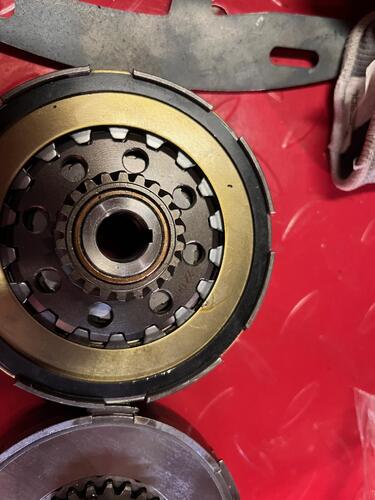

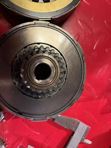

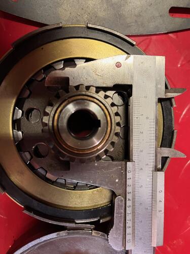

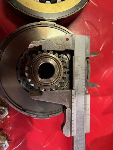

möchte meine 95 er 125 Lusso mit einem 22 er Kupplungszahnrad ausstatten. Die Ori - Kupplung (Foto anbei) ist auf, ich habe hier noch eine Cosa Kupplung die ich mit dem 22 er Zahnrad bestückt habe. Nach dem Aufstecken der cosa Kupplung lässt sich das Getriebe nur geringfügig drehen, da klemmt sich was fest. Es macht klack - klack! Ich dachte zunächst ich habe hier ein 22 er Zahnrad für eine 65 er Primär, da die Zahnform unterschiedlich ist und habe mir ein neues für 68 er Primär bestellt. Das sieht aber genauso aus.
Was ist da falsch?
Danke für Hilfe
Habe deine Frage noch nicht ganz verstanden. Bei mir hat das Plug 'n Play gepasst.
Ist allerdings auch eine PX "alt"-Kupplung. Die sollte aber 1:1 durch eine "Cosa 2"-Kupplung austauschbar sein.
Wenn ich die Cosa Kupplung mit 22 er Zahnrad auf die Kurbelwelle aufstecke lässt diese sich händisch nur ca. 10° in jede Richtung drehen und klemmt sich "irgendwie" fest. Stecke ich hingegen die alte (mit 20 er Zahnrad) wieder auf dreht es einwandfrei.
Die Form der Zahnräder Deiner Kupplung entspricht meinem 22 er Zahnrad. Das 20 er hat hingegen spitzere Zahnräder. Ich dachte hier zunächst, dass das hieran liegt und das Zahnmodul des 22 er Zahnrades nicht zum 68 er meines Getriebes passend ist.
Mal ganz blöd gefragt, hast du oben die Ölabtropfkante bearbeitet? Es war ja sicherlich vorher eine 6 Feder Kupplung verbaut.
Vorher war die kleine original Kupplung verbaut. Mir war nicht klar dass außer an dem Kupplungsdeckel ggfls. auch an anderen Stellen nachgearbeitet werden muss.
Ölabtropfkante? Wo ist die denn? Am Motorgehäuse?
Danke für weitere Tipps

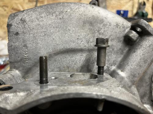

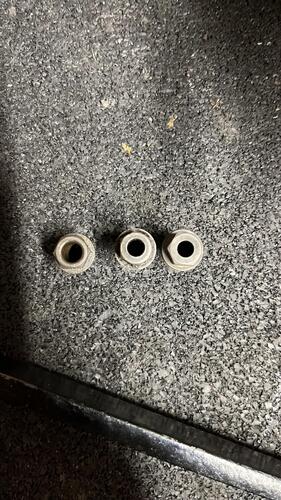

Ist es normal, dass die Schaftmutter so trocken verbaut nicht bis unten geht? Ich habe 3 wie auf dem Bild hier liegen und eine, die bis unten geht (ganz links). Das wundert mich…
Danke
Bearbeitet von folien.kartoffel
vor 9 Stunden schrieb folien.kartoffel:
Danke
Du kannst ja mal messen.
-Vergaserwanne
-2x Dichtung
-Vergaser
-Feder- und U-Scheibe
Dann brauchst du nicht bis auf Block
Bearbeitet von fuffbuff
vor einer Stunde schrieb fuffbuff:
-Vergaserwanne
-2x Dichtung
-Vergaser
Dann bauchst darfst bzw. solltest du nicht bis auf Block
Habe das mal korrigiert -)
Bearbeitet von robertundsophie

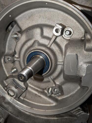

Moin,
habe gerade Lager und Wedis bei meinem PX 200 Motor getauscht. Beim Zusammenbau habe ich jetzt gesehen, dass der Lagerring der Kurbelwelle im limaseitigen Wedi sitzt. Ich meine, dass das vorher nicht so war. Kurbelwelle lässt sich trotzdem gut bewegen.
Ist das ok so oder habe ich den Lagerring nicht weit genug auf die Kurbelwelle geschoben? PXL_20260324_075251329.jpg
vor 12 Minuten schrieb Alfred:
Moin,
ich würde sagen, der Lagerring ist für das Lager und der Wedi-Sitz für den Wedi. Wie weit hast du denn den Lagerring aufgezogen? Da sollte zur Kurbelwange ja nur so ca. 1mm Platz sein, damit man gerade noch mit einem Trennmesser drunterkommt, wenn man wieder demontiert.
vor 4 Stunden schrieb Alfred:
Moin,
Das was du auf dem Bild siehst, ist meiner Meinung nach nicht der Lagerring sondern der Absatz auf dem der Wellendichtring läuft. Wenn du dir unsicher bist, Bau den WeDi wieder aus und schau nach. Den lagerring bekommst du auch im eingebauten Zustand weiter auf die Kurbelwelle gepresst. Entweder Werkzeug kaufen oder selber bauen. Aber keinesfalls mit Hammer und Gewalt !
vor 6 Stunden schrieb Dullbohrer:
Du hast völlig recht, es ist der Lagerringsitz, nicht der Lagerring.Merke: Auch beim Schrauben nach 23:00 Uhr Brille aufsetzen...
