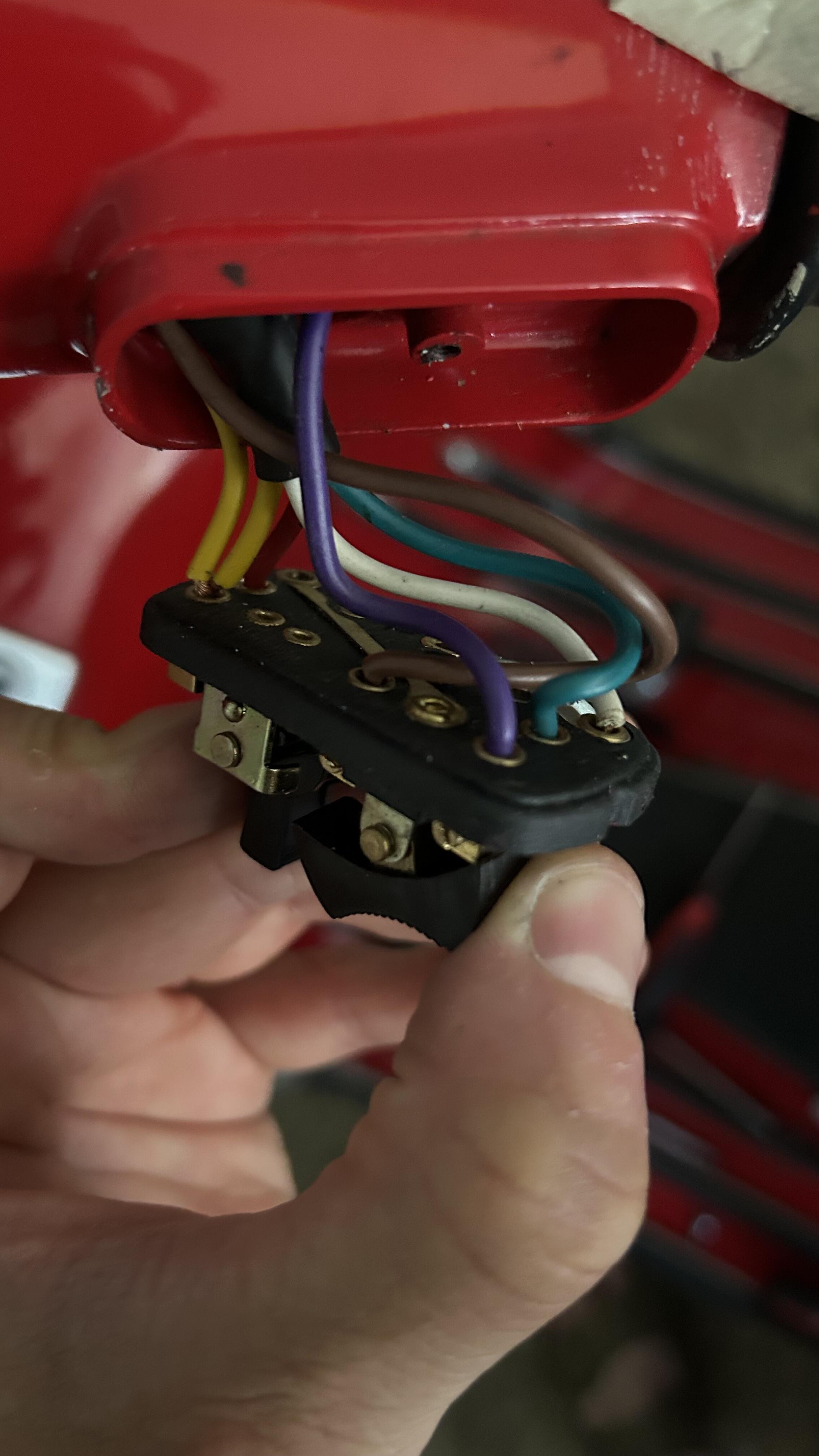

Ja, das Schaltergehäuse war klapprig lose. Ich hatte nicht auf dem Schirm, dass das Gehäuse Kontakt mit dem Lenker haben muss. Jetzt weiß ich es und habe den Spalt mit Alufolie aufgefüllt.

@hiro LRSC habe jetzt den Massekontakt am Killtaster mit Alufolie erzwungen. Läuft.

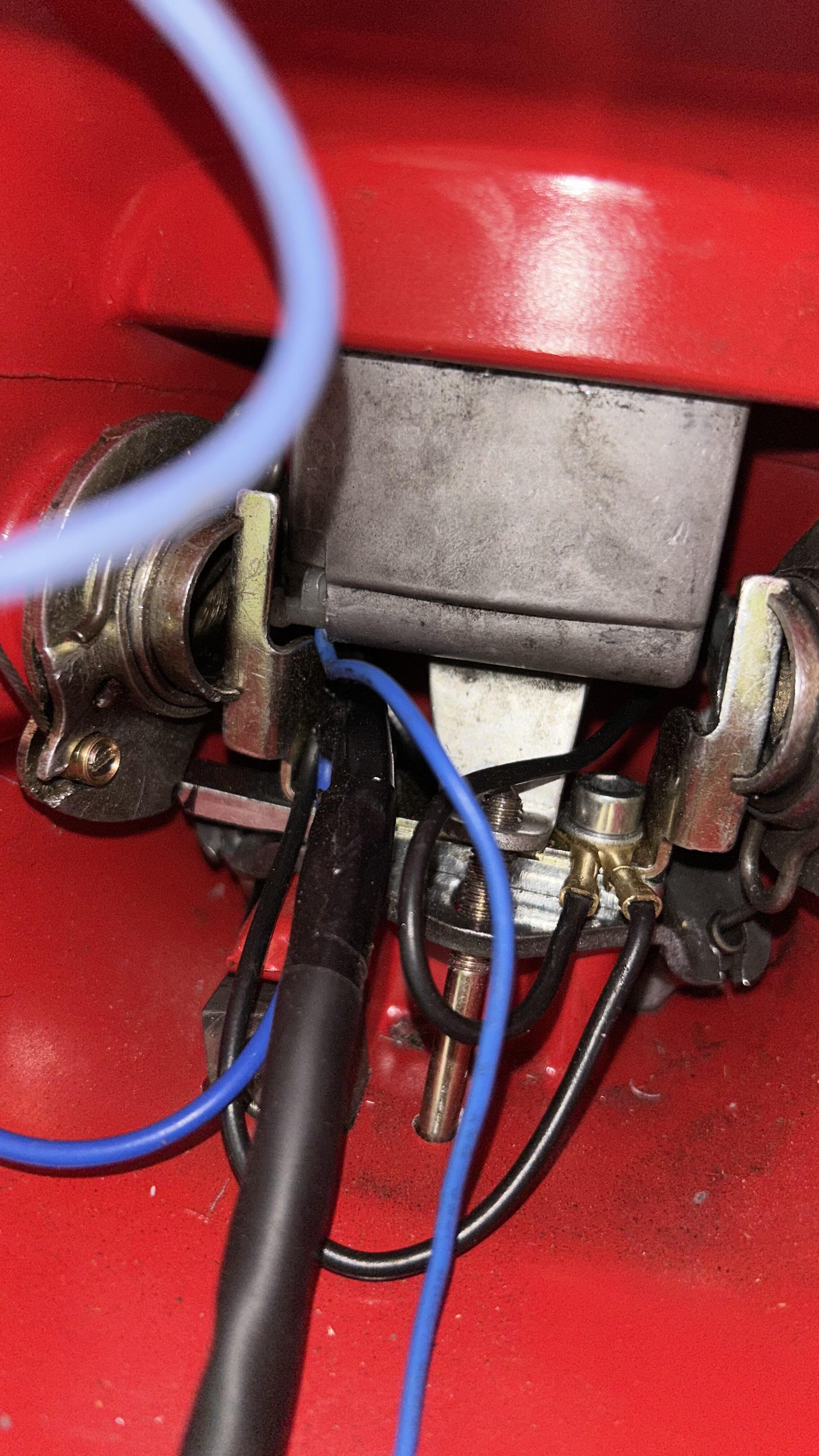

Wie prüfe ich das Masseproblem am Killschalter? Was kann ich mir angucken, um zu beurteilen, ob der Schalter defekt ist? Kann ich irgendwas einfaches machen (abkleben oder so), um den Killschalter am Lichtschalter lahmzulegen? Hab ja noch das Zündschloss.

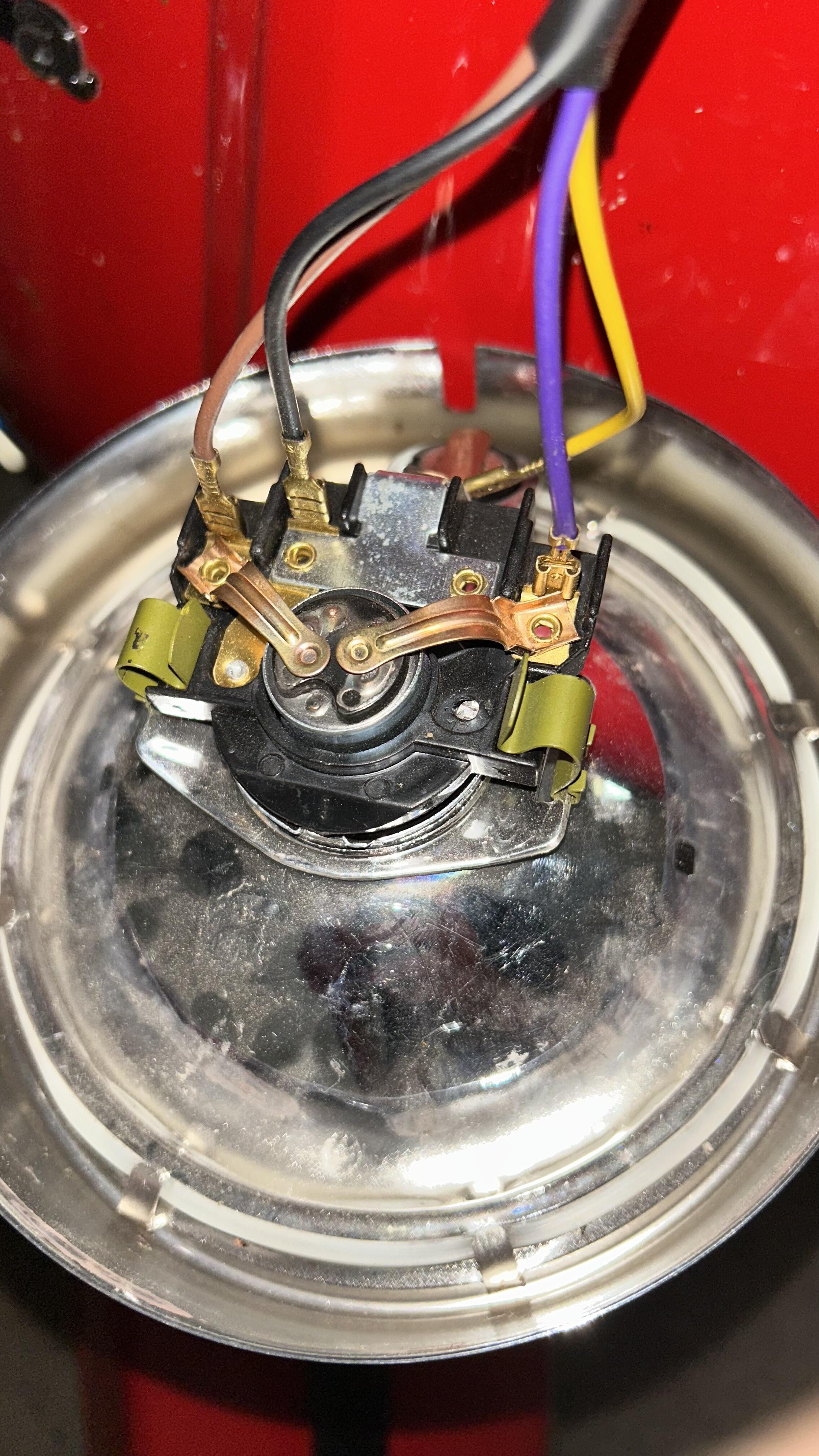

Ich habe hier zwei Probleme. Bei mir geht der linke Lenkerblinker und der Scheinwerfer nur bei hoher Drehzahl. Bei niedriger Drehzahl glimmt es nur leicht und fängt irgendwann an zu flackern. Der rechte Blinker geht top, immer und hell. Außerdem habe ich gefühlt auf einmal das Problem, dass ich beim Killtaster drücken tierischen einen Gewischt kriege. Das fühlt sich fast nach Zündspannung an. Woher kann das kommen? Edit: Thema ist erstmal erledigt. Der Blinker ging nicht wegen Repro-Scheiß. Musste ich ganz schlimm zurechtpfuschen aber funktioniert. Der Scheinwerfer geht auch wieder wie er soll und die fiese Spannung ist auch nicht mehr auf dem Killschalter. Edit #2: Licht geht wieder nicht und habe mir beim Drücken des Kill-Schalters wieder einen gefangen.. Hat jemand ne Idee was das sein kann?
